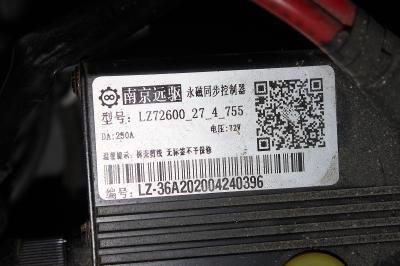

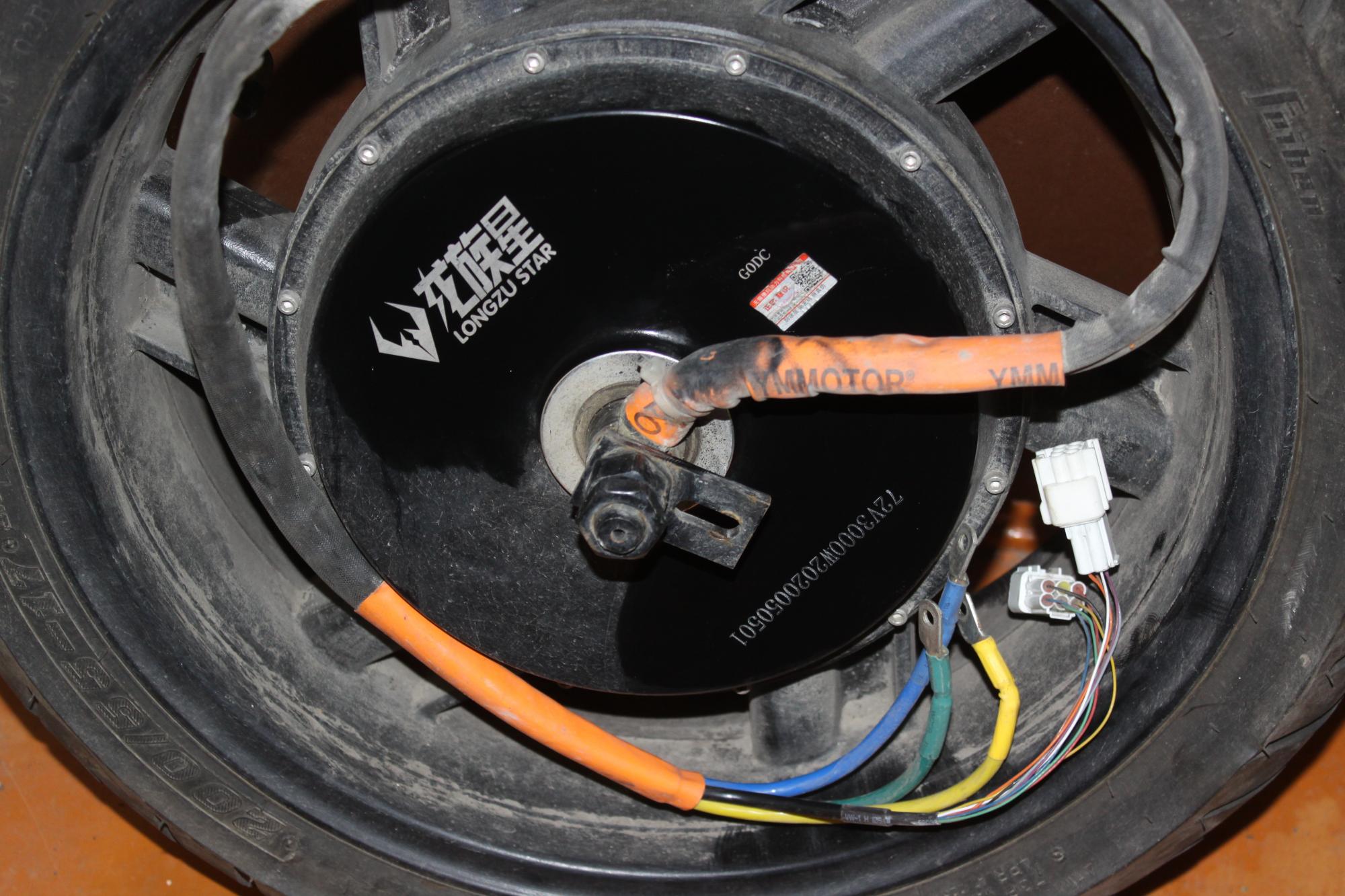

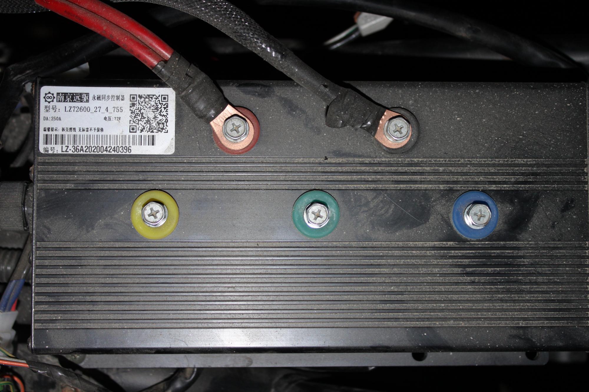

Цитата: DragonTM от 06 Авг. 2021 в 12:07
У вас контроллер судя по маркировке дает 600 А и на 72 вольта средняя точка АКБ. А это 43 кВт, а не 5. Так что кое что придумали.
Вообще лучше чем то более точно измерить. Думаю что 600 это скорее фазный ток. Но 20 кВт вполне реально.

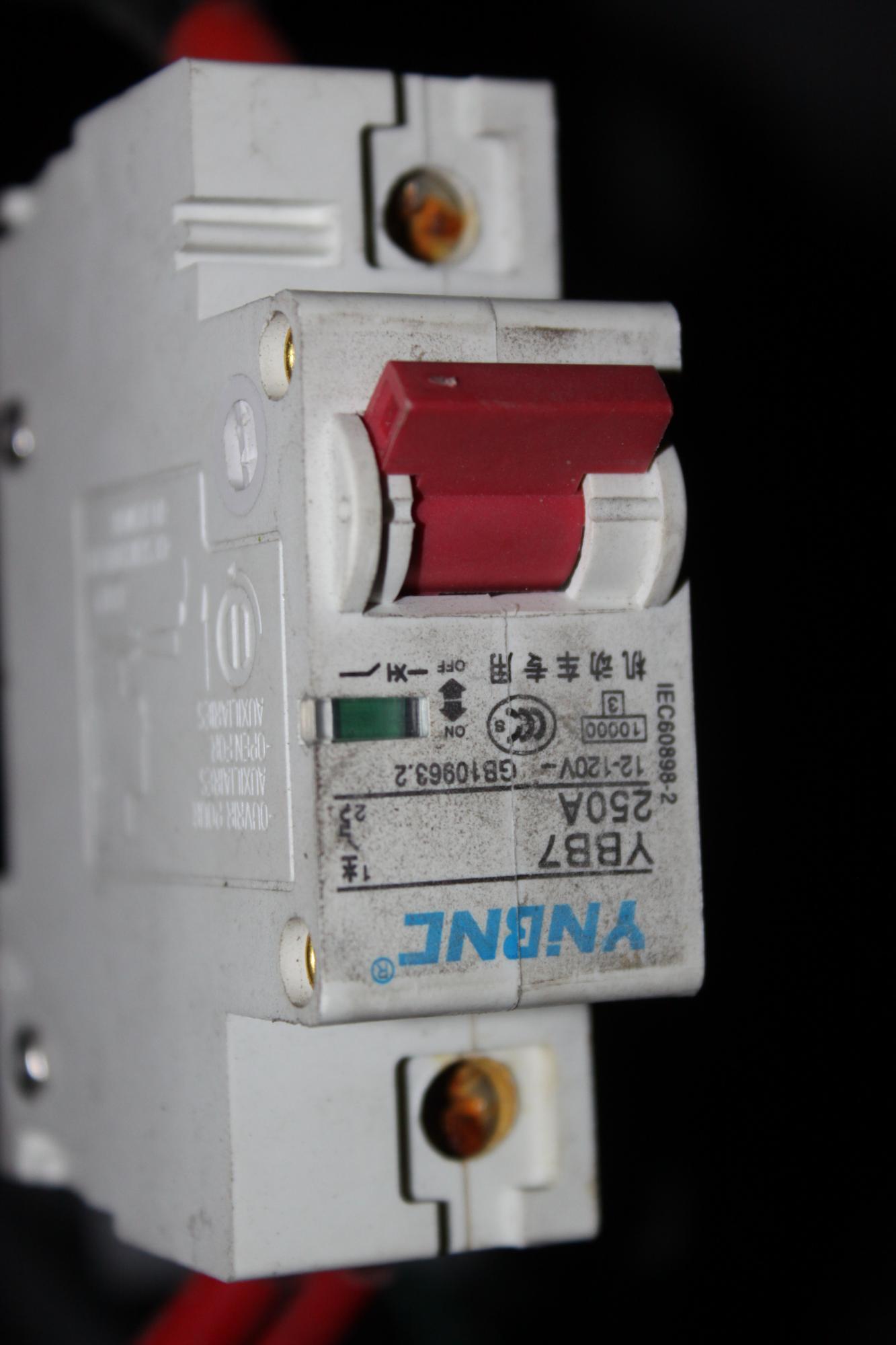

Да, 600 это фазный.  Да и на контроллере на стикере ниже обозначено 250А - это батарейный... Раньше китайцы линейку LZ контроллеров обозначали наоборот например LZ 72250, а на стикере дополнительно обозначали фазный ...
Далее по теме...  Мотор-колесо скорее всего 5квт, китайцы бы не ставили контроллер 72600 на 3 кВт мотор-колесо, так как скорее всего оно бы "подгорало")))
Скорость 120 на 5квт мотор-колесе реальна,  тем более на контроллере линейки LZ, так как китайцы сделали их довольно "злыми" по крайней мере в разгоне до 100км/ч... Сравнивали эти контроллеры с другими марками - LZ намного лучше...

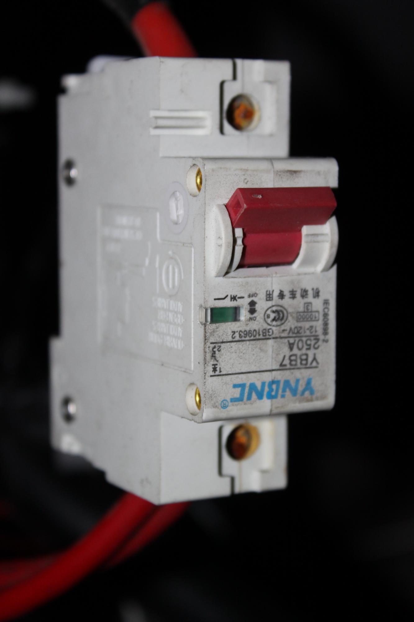

По батарее,  точнее по пакетнику-выключателю, видно съэкономили,  раньше ставили 2 штуки в параллель, и всё равно "горели", такчто надо бы доставить ещё один выключатель,  они вроде 100амперные... А может  на этом байке стоит 200 Амперный?)))

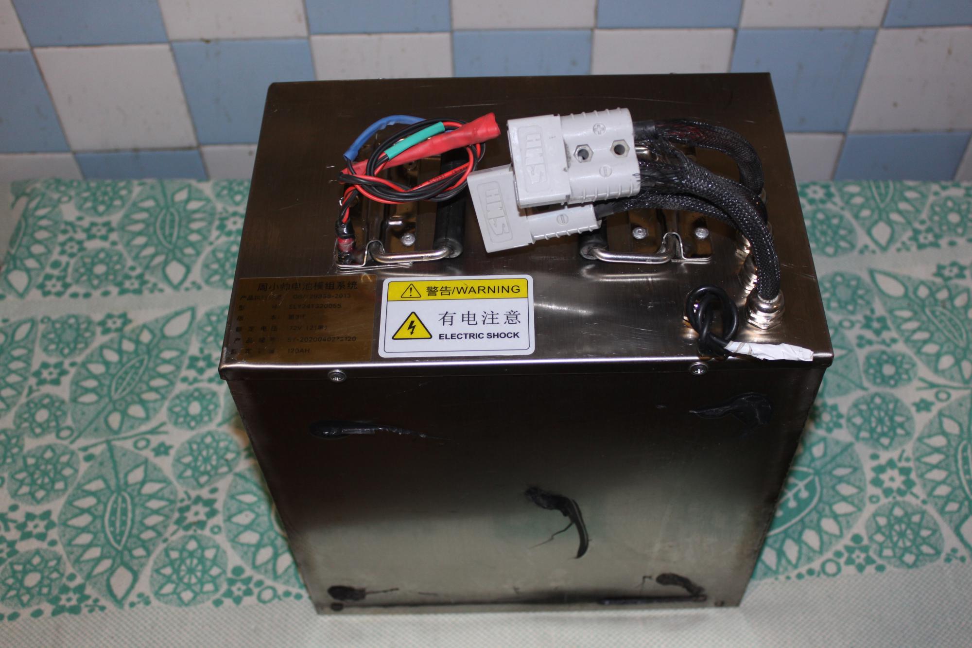

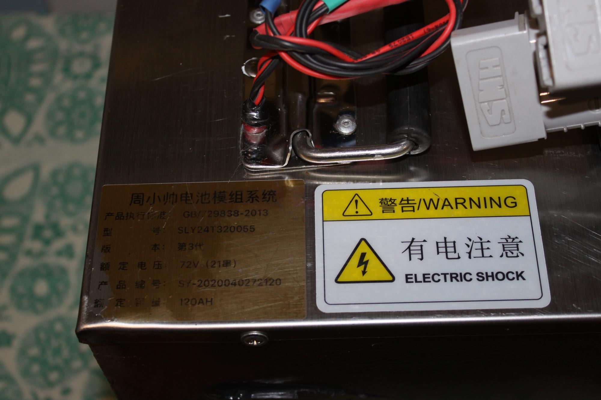

Теперь по этой батарее... Нужно готовиться вскрывать её, так как внутри  отгорают силовые провода...
Chevy Truck 5,7 х 6,0 х 6,2 Некультурно длинючий...)))
Троллейбус №23

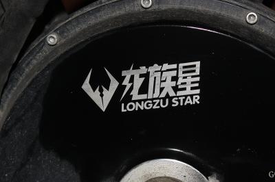

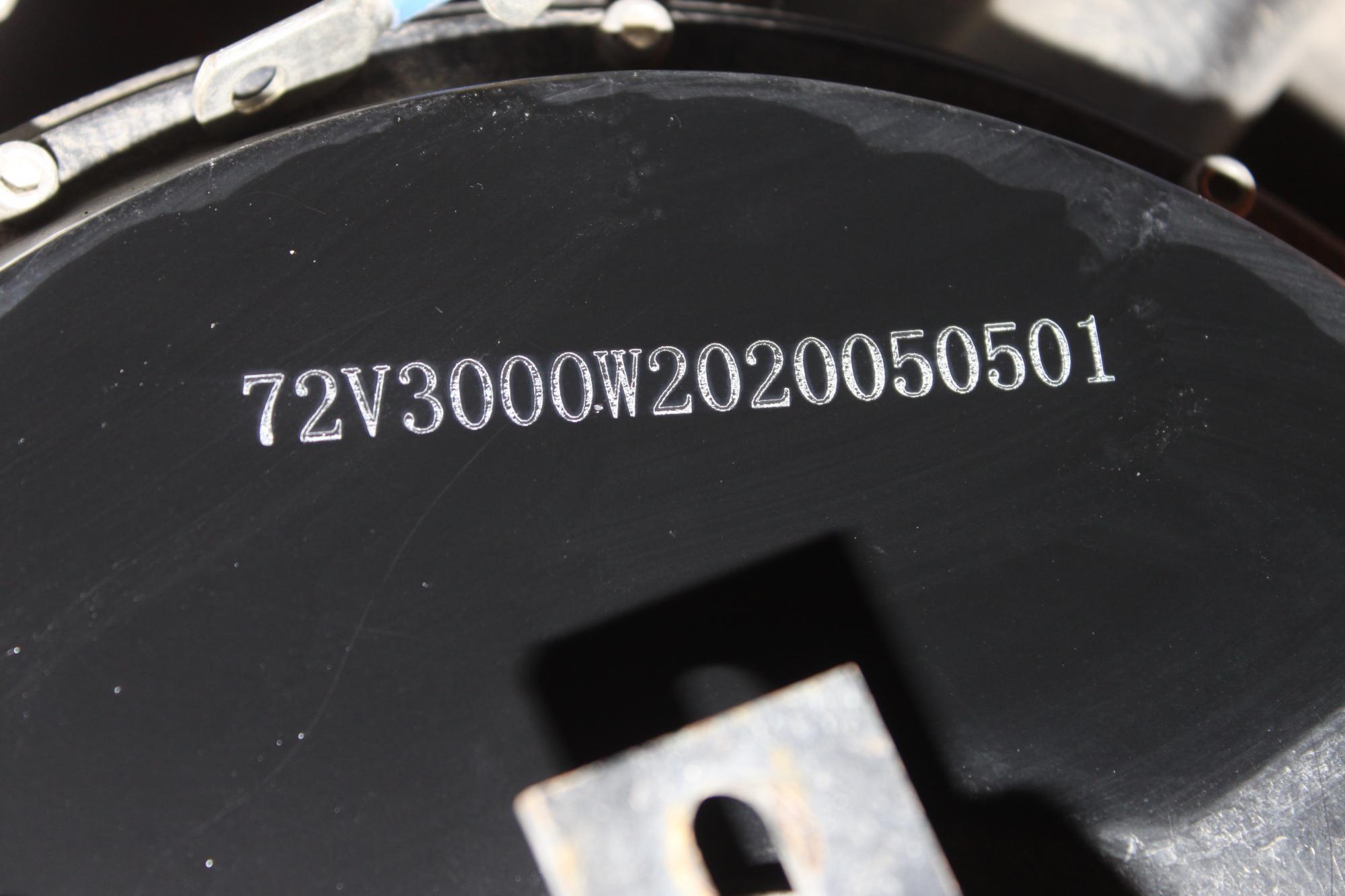

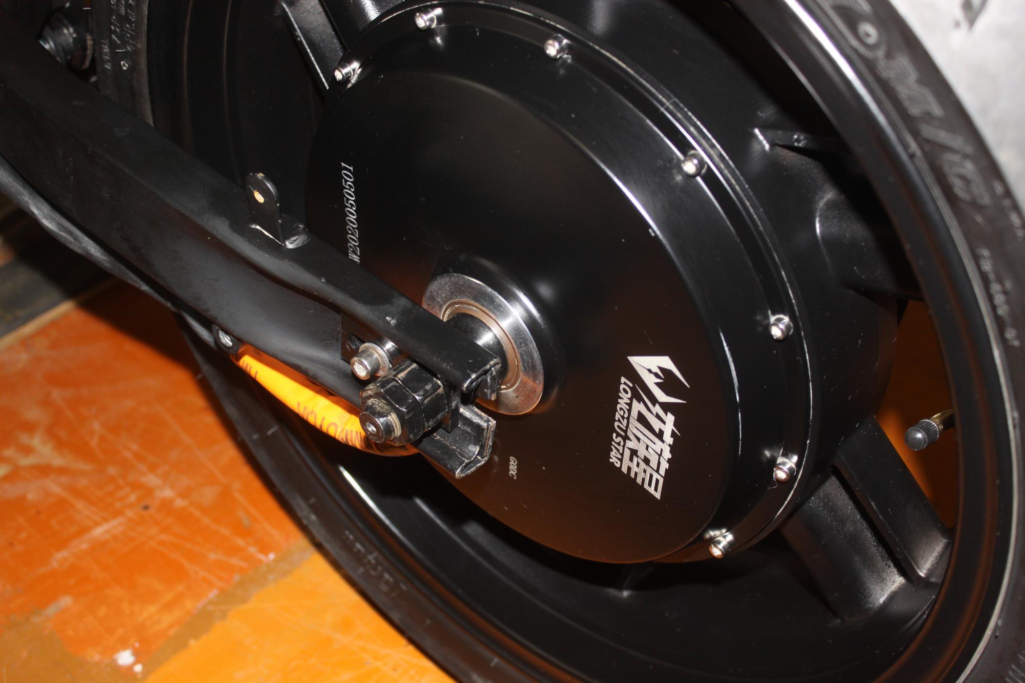

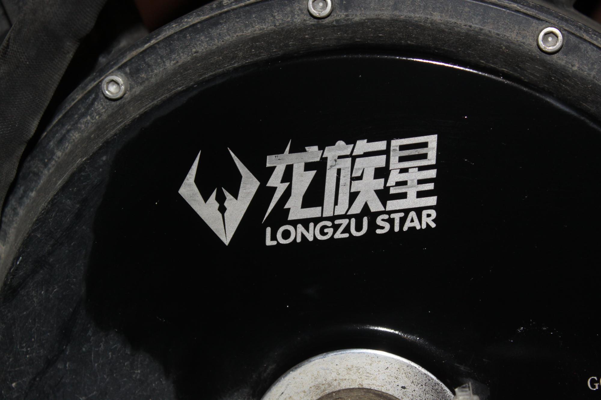

На моём электроцикле установлено:
Контроллер - LZ72600_27_4_755
Выключатель - 250 Ампер
Моторколесо - LONGZU STAR GODC 72V3000W2020050501
Фазный - это максимальный момент, на старте. Мощность - это 250А*72В=18КВт. Не видно, что за бмс стоит, какой у неё ток.
Роман Дж
Цитата: Троллейбус №23 от 09 Окт. 2021 в 21:24На моём электроцикле установлено:
А какая максимальная скорость? И разгон... И как брал электомот?  Сам с Китая?  Скорее всего на 5квт мотор-колесо китайцы по просьбе покупателя поставили клеймо 3квт вместо 5квт...

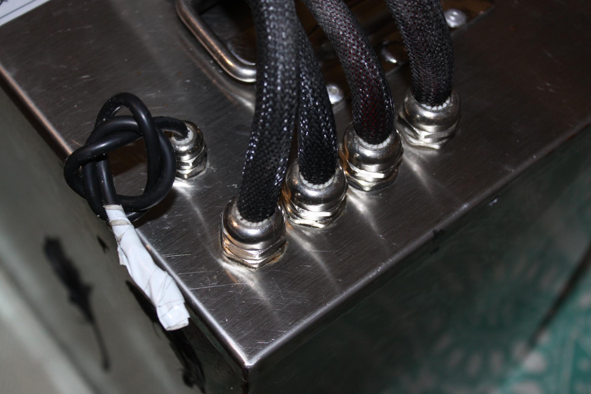

Про максимальную скорость не знаю... Видел на спидометре во время движения 105 км/час. Разгон? Нормальный. Купил через "АВИТО", я второй Владелец. Ящик с аккумуляторной батареей раскрутил, но крышка не снимается, не дают провода... Нужен Специалист, который знает, как с ней обращаться, с этой батареей.

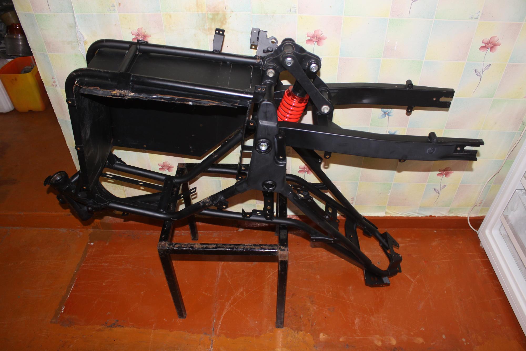

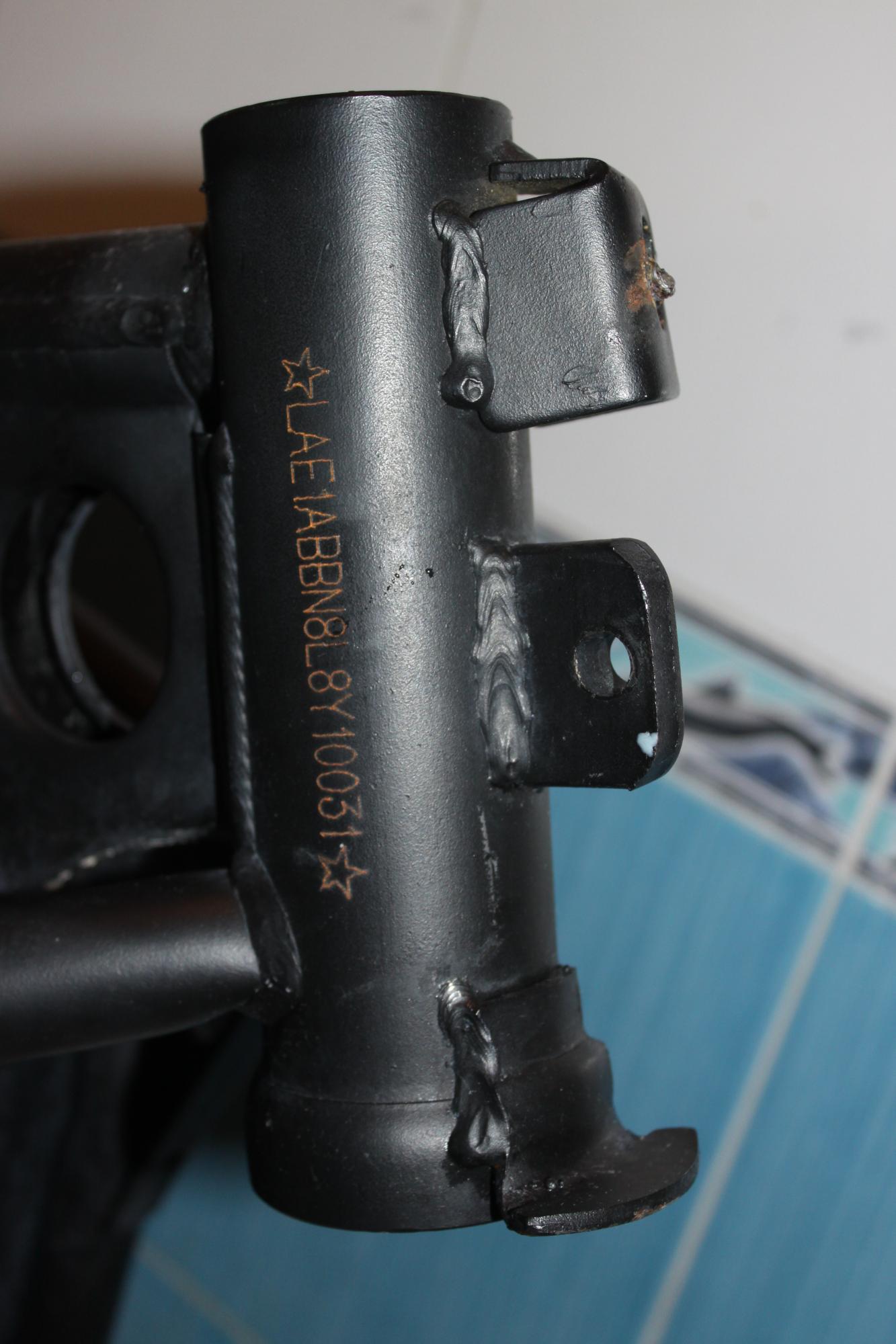

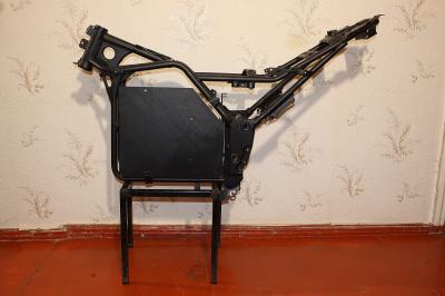

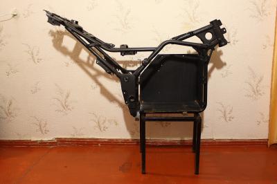

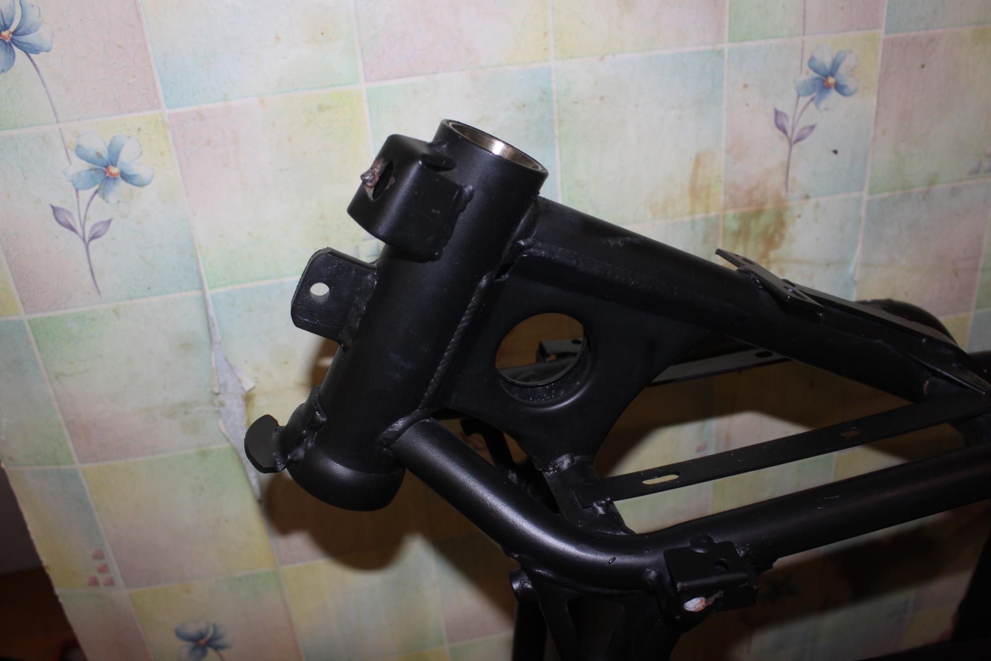

Троллейбус №23

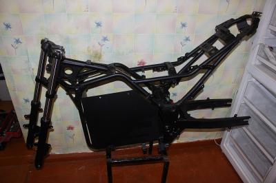

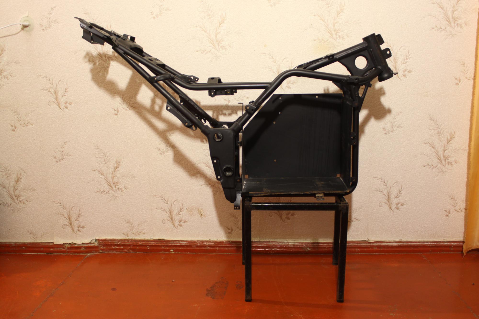

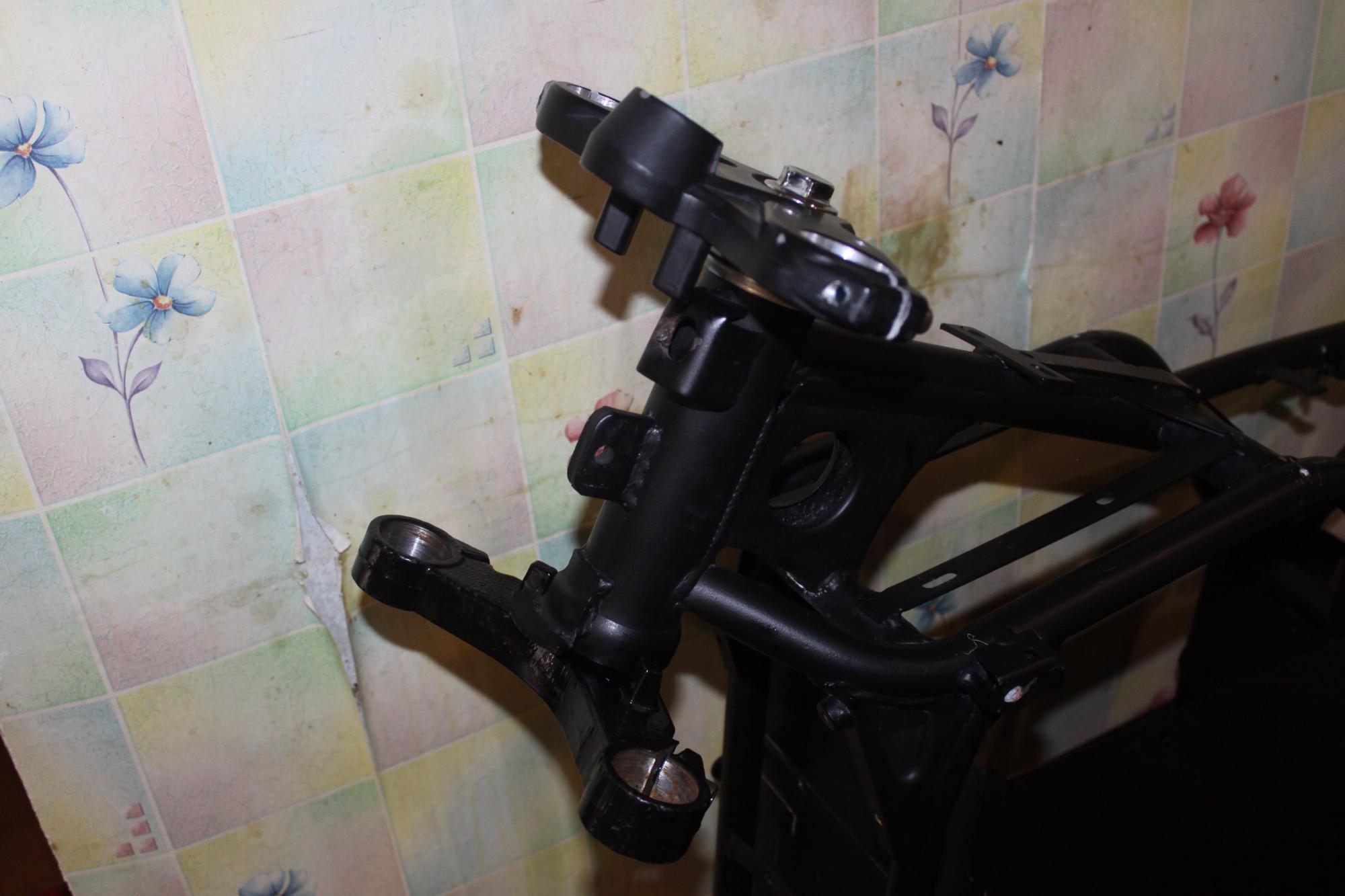

Полностью разобрал электроцикл, так сказать "до винтика". Начну с рамы - генеральная мойка в горячей воде с мылом. Номер на раме:
*LAE1ABBN8L8Y10031*
1
2
3
ДЛЯ ГОРНЫХ ДОРОГ - ТОЛЬКО ПОЛНЫЙ ПРИВОД!

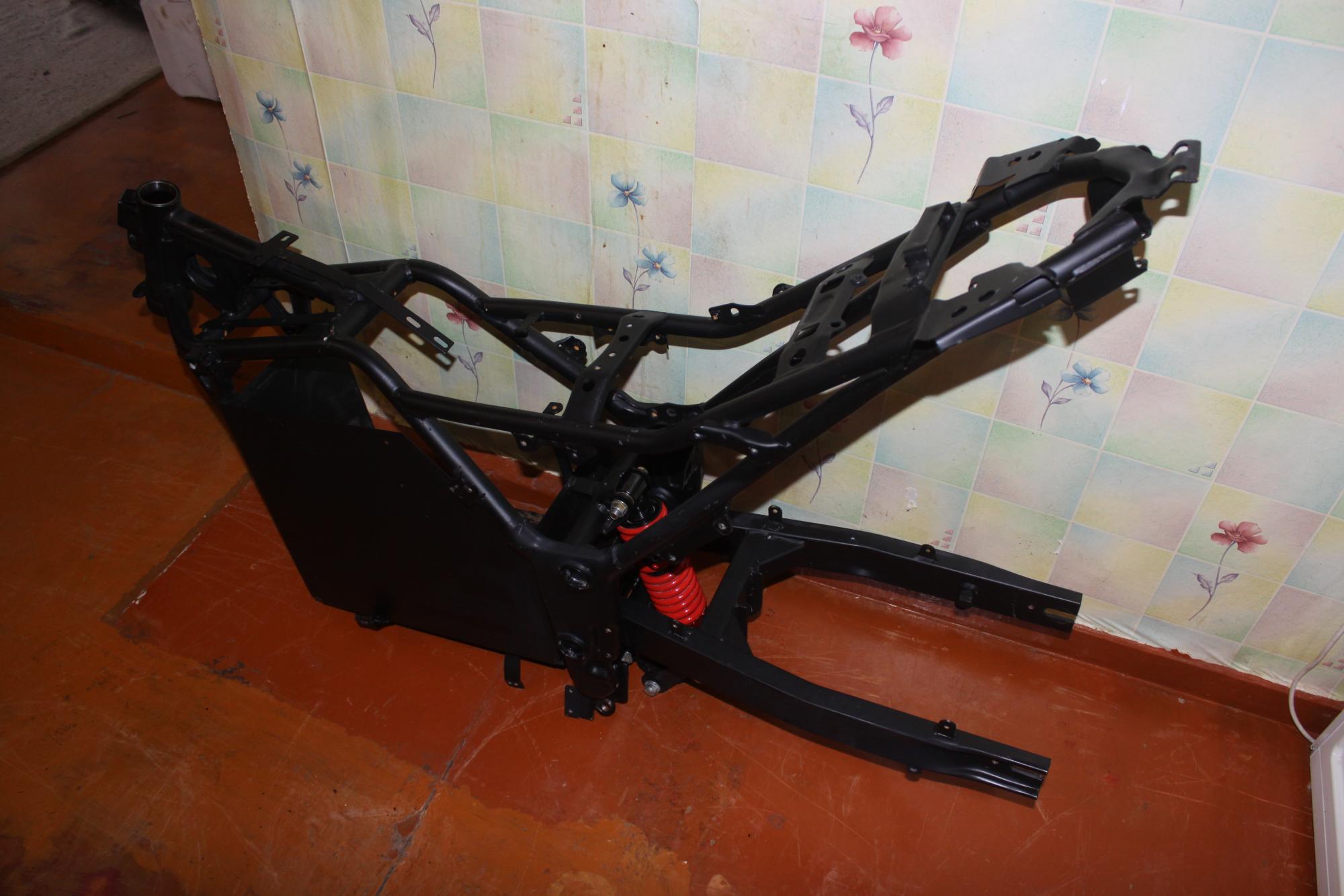

Троллейбус №23
Сборка электроцикла - рама
1
2
3
4

Цитата: Троллейбус №23 от 11 Окт. 2021 в 19:32Ящик с аккумуляторной батареей раскрутил, но крышка не снимается, не дают провода...
Крышка посажена на герметик, провода легко ослабить, нужно просто открутить снаружи обжимные гайки.
https://vk.com/topic-185112489_40016916
fish
Цитата: Троллейбус №23 от 11 Окт. 2021 в 19:44Полностью разобрал электроцикл, так сказать "до винтика". Начну с рамы - генеральная мойка в горячей воде с мылом. Номер на раме:
*LAE1ABBN8L8Y10031*
раму пробивал?
sov8181
Цитата: fish от 29 Янв. 2022 в 10:49раму пробивал?
Я за него ради интереса пробил:
VIN Code:LAE1ABBN8L8Y10031
Records found:21
Company:CHINA QINGQI GROUP CO., LTD. dba JINAN QINGQI MOTO
Country/Region:China
Man. Year:2020

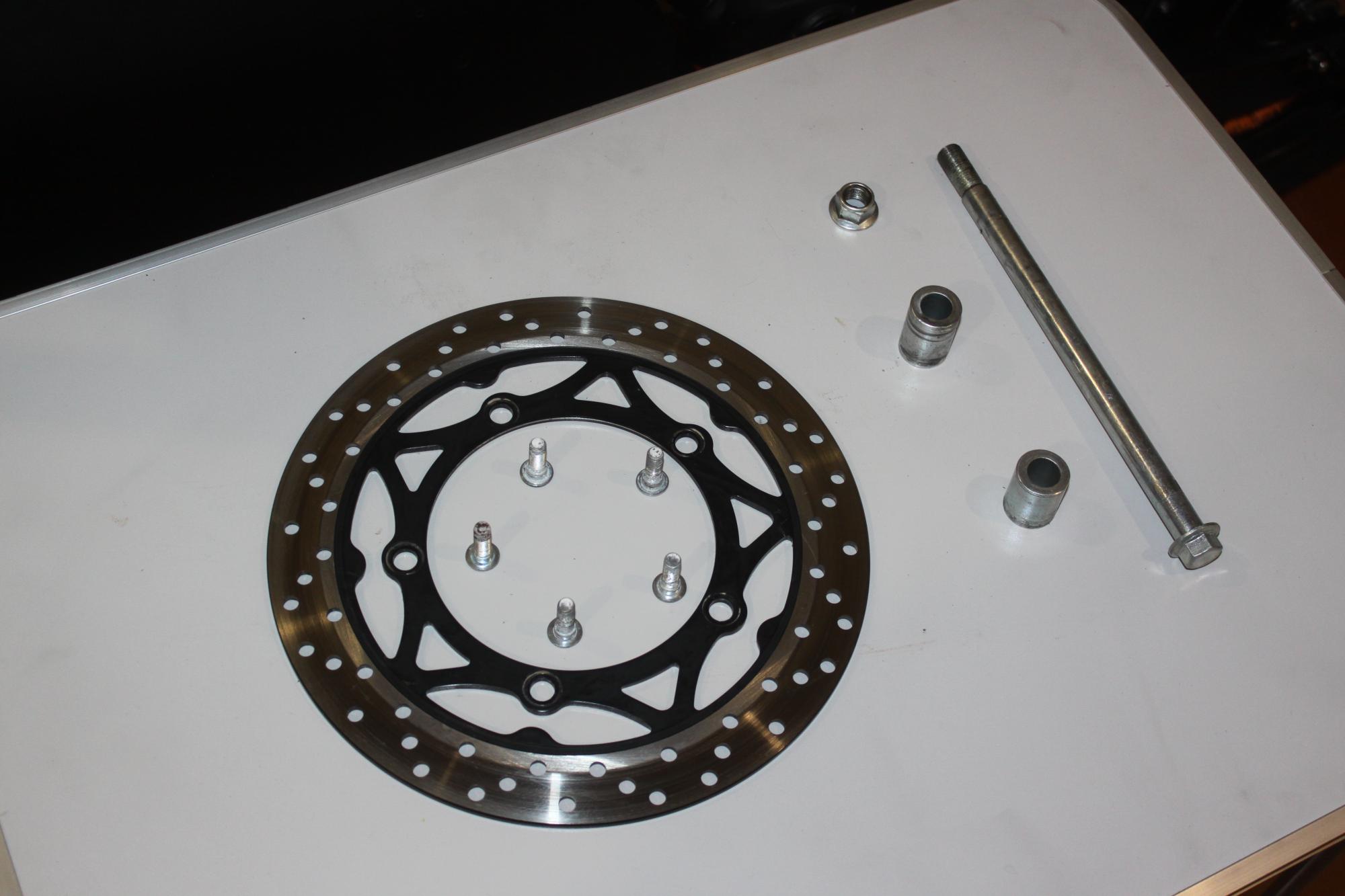

Мичман
Добрых поездок! Я разбил свой на днях. Пострадало переднее колесо.... Не подскажете от чего подходит? Заранее благодарен!!!
sov8181
Там не провода мешают, а герметик по периметру стыка. Если крышка снимается, то нужно просто ослабить гайки фиксирующие провода.
sov8181
Цитата: Мичман от 26 Июнь 2022 в 00:53Добрых поездок! Я разбил свой на днях. Пострадало переднее колесо.... Не подскажете от чего подходит?
Логично, подходит от R3 только у оригинального будет крепление под один тормозной диск.
А так в сервисный центр Симарглэлектро обратитесь.

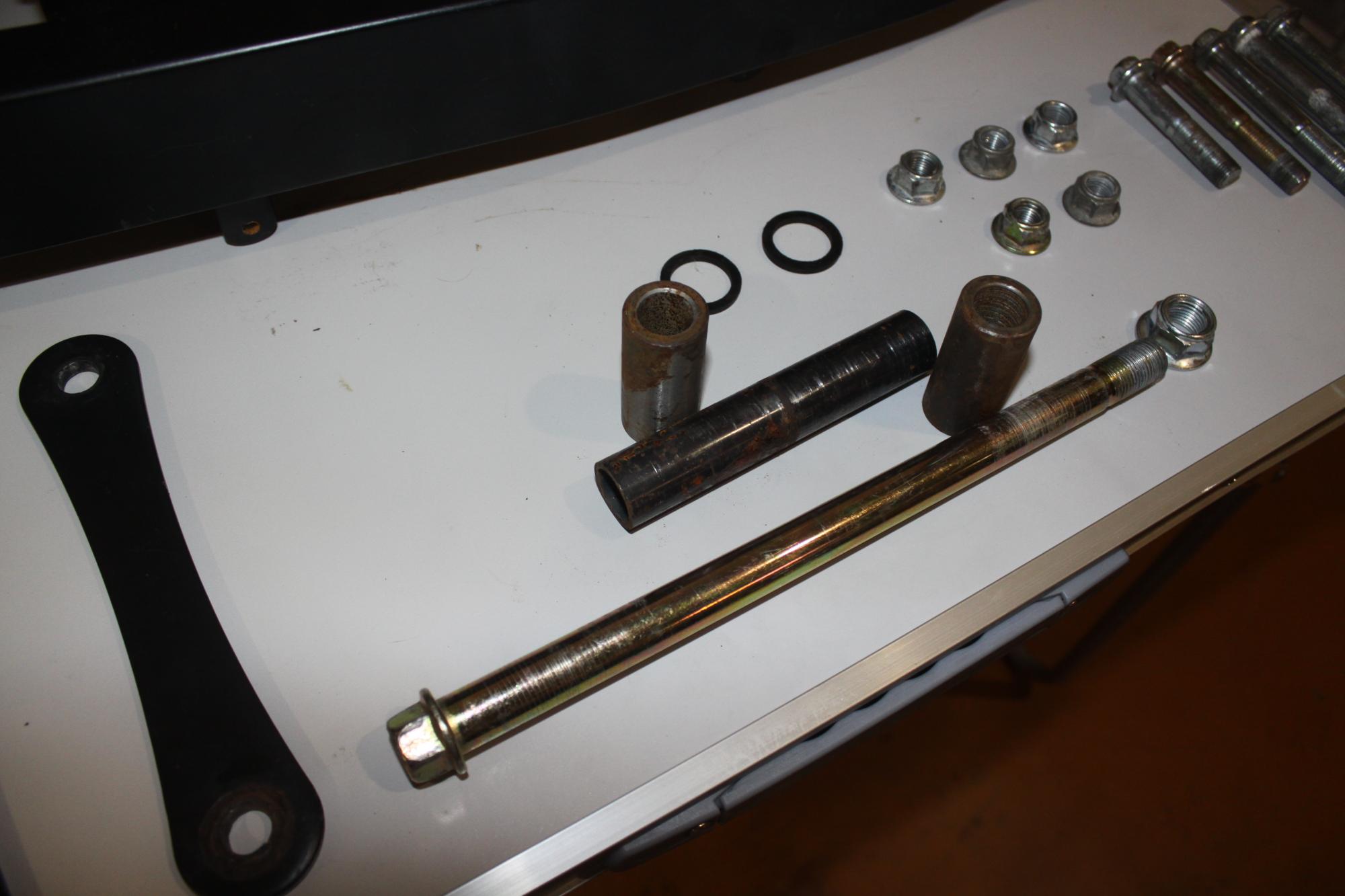

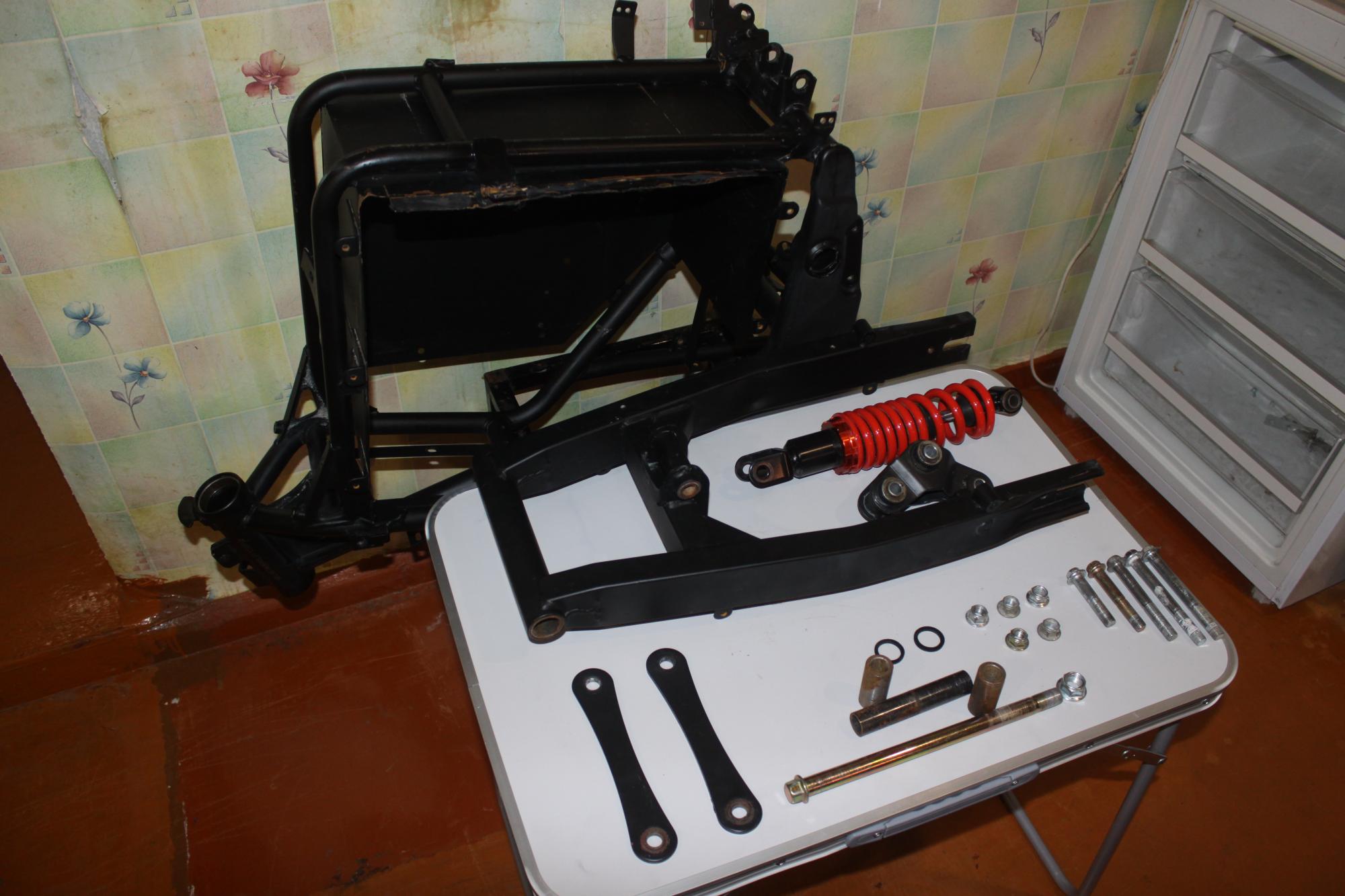

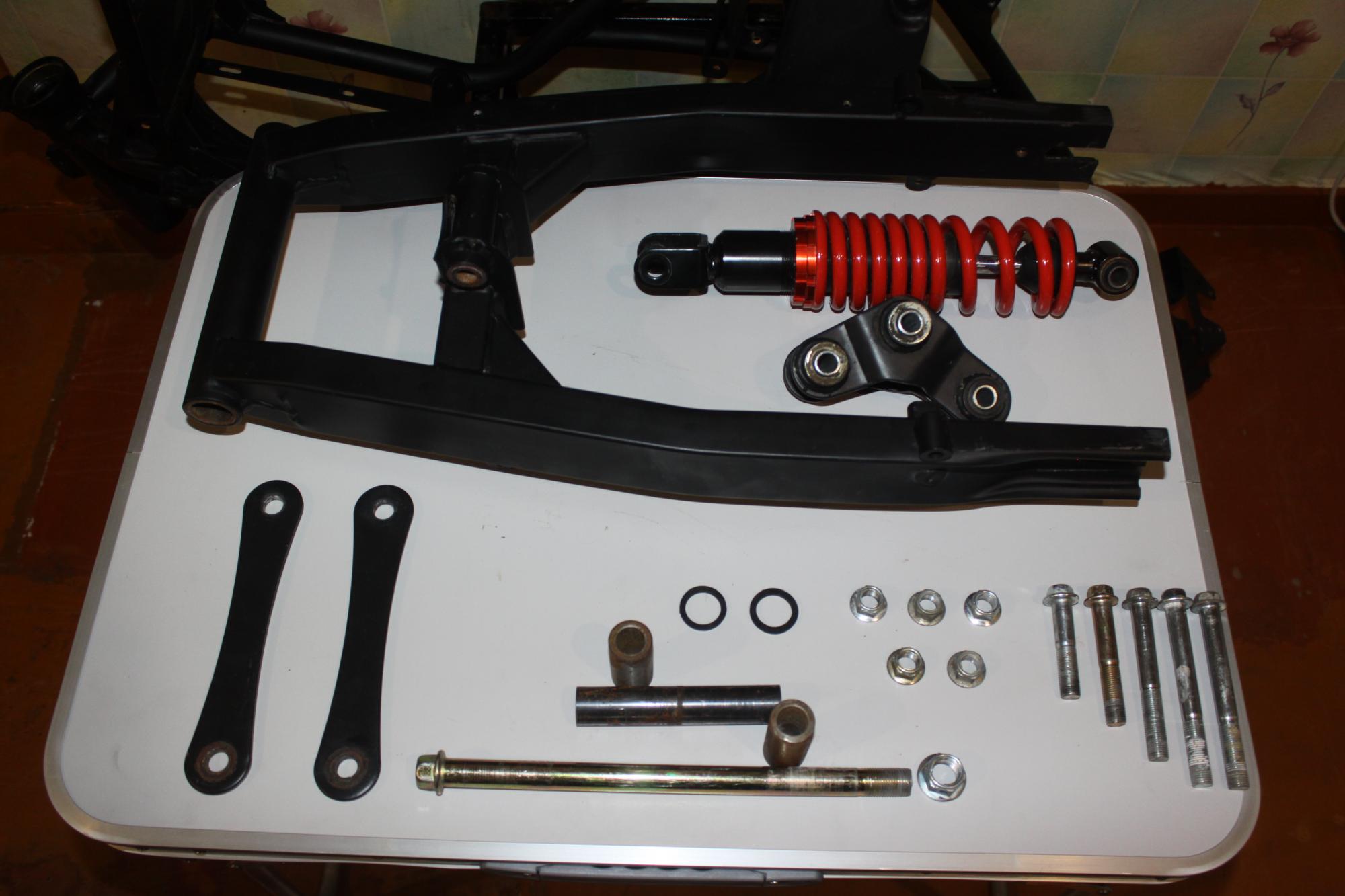

Троллейбус №23

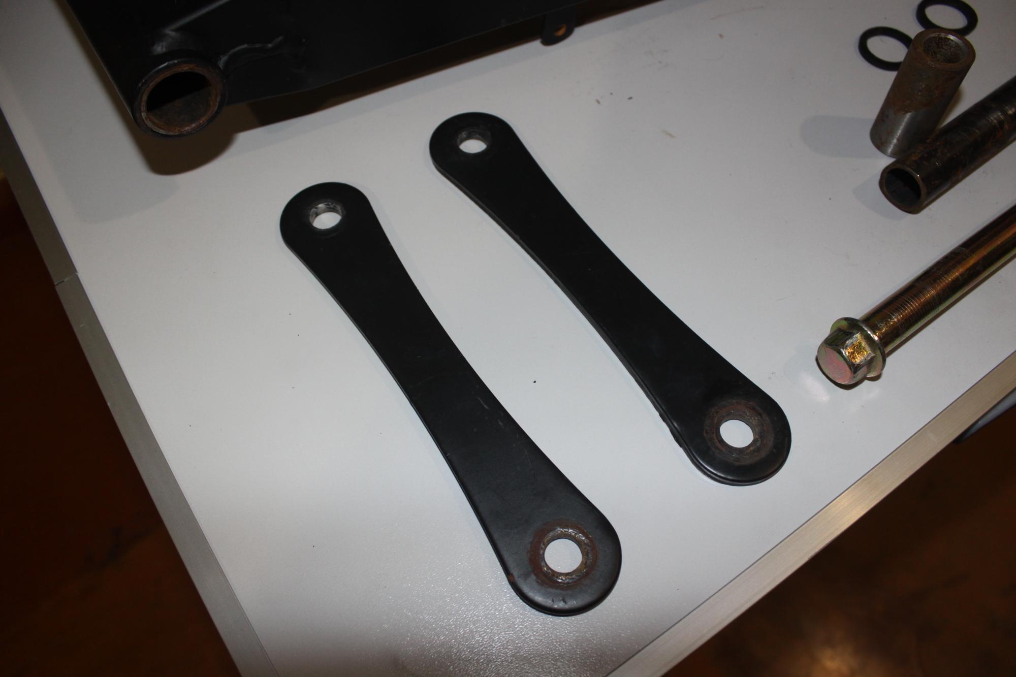

Сборка электроцикла - рама - задняя подвеска
1
2
3
4

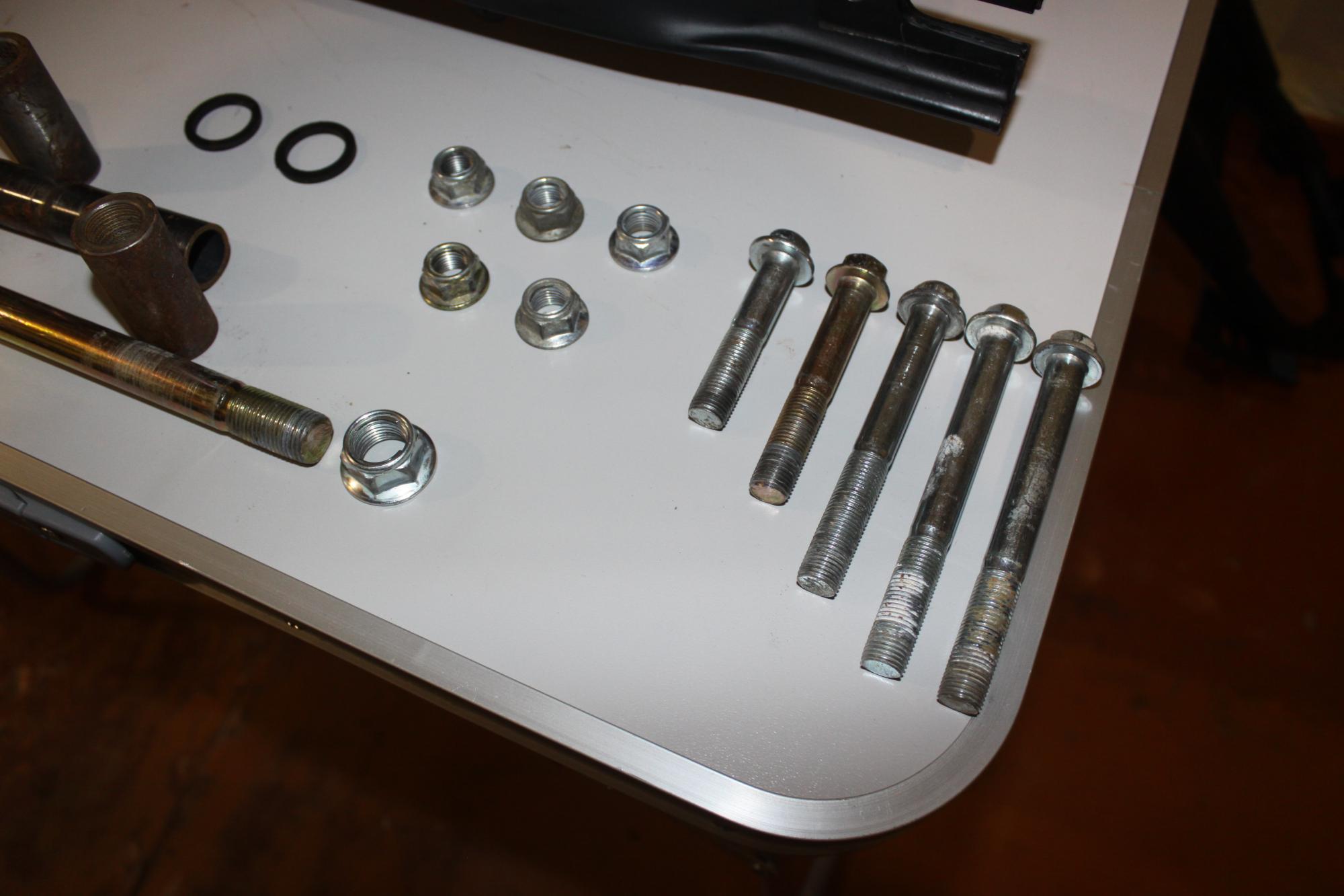

Троллейбус №23
Детали задней подвески
1
2
3
4

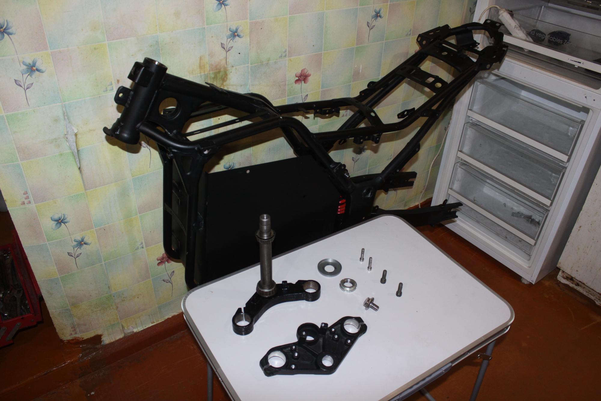

Троллейбус №23
Сборка электроцикла - рама - задняя подвеска - передняя подвеска

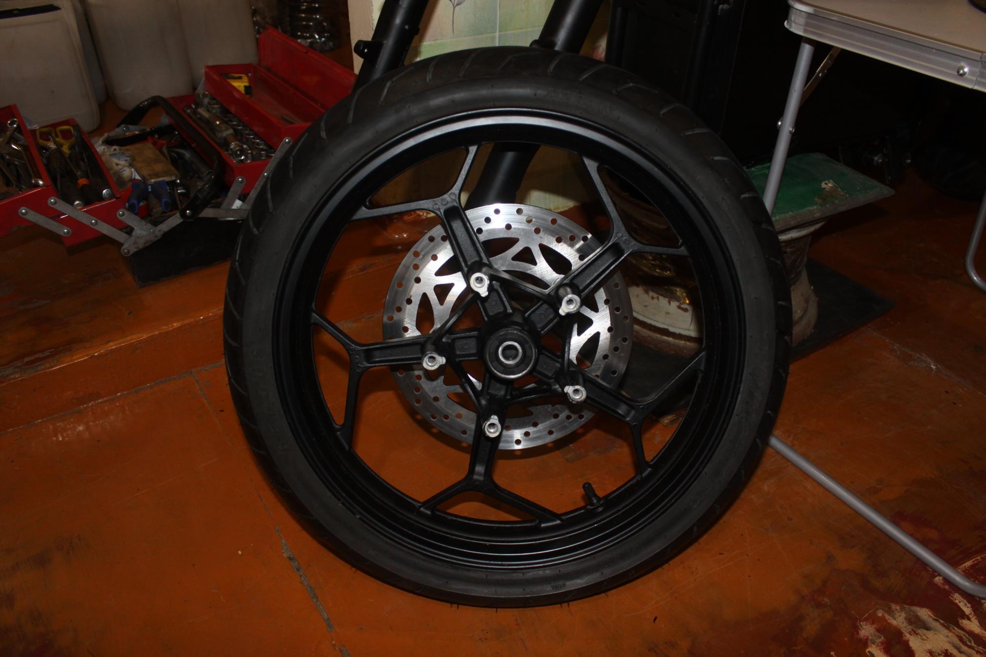

Троллейбус №23
Передняя подвеска - колесо

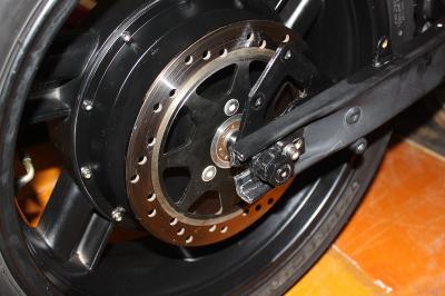

Троллейбус №23
Задняя подвеска - моторколесо
1
2
3
