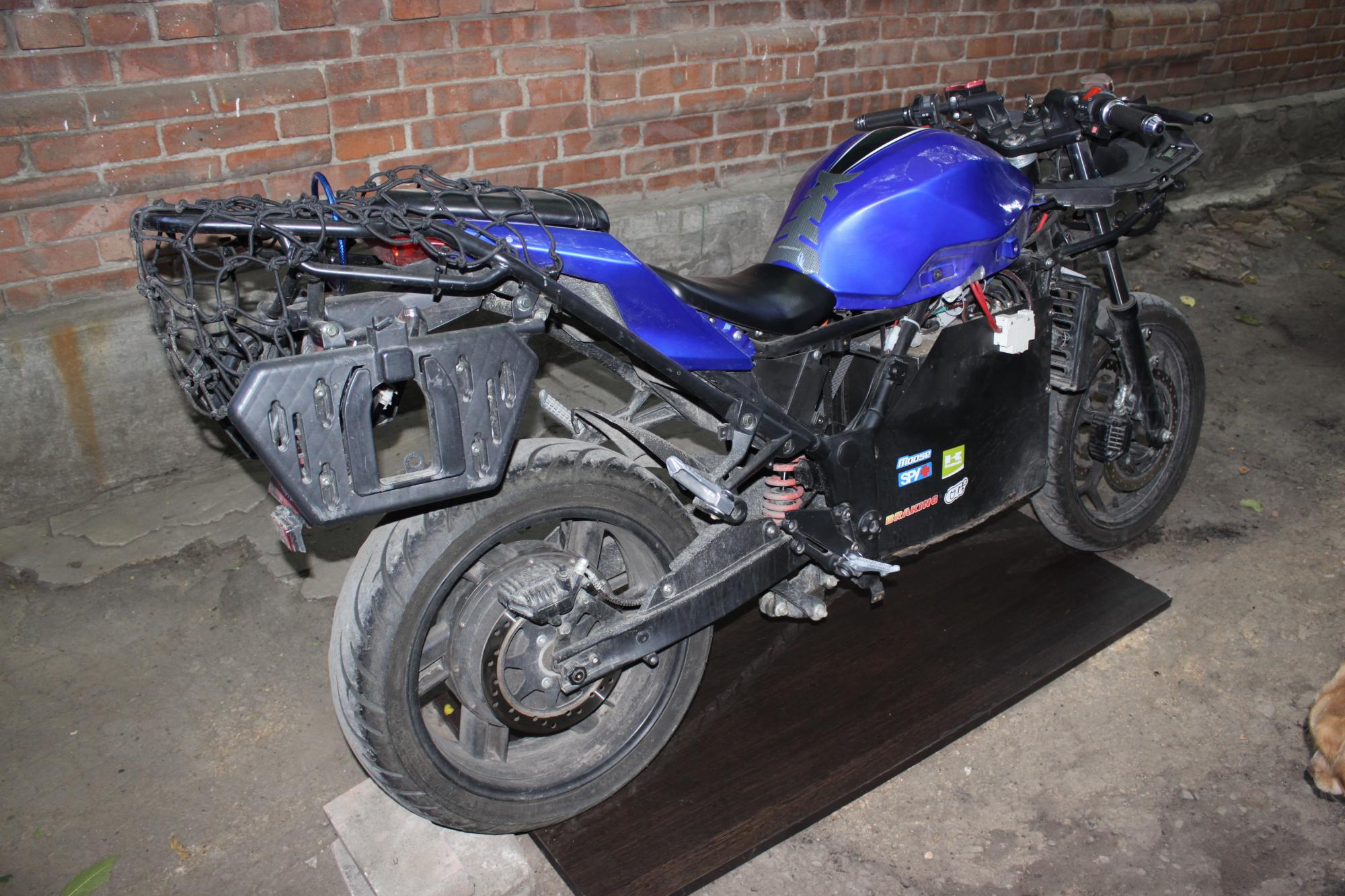

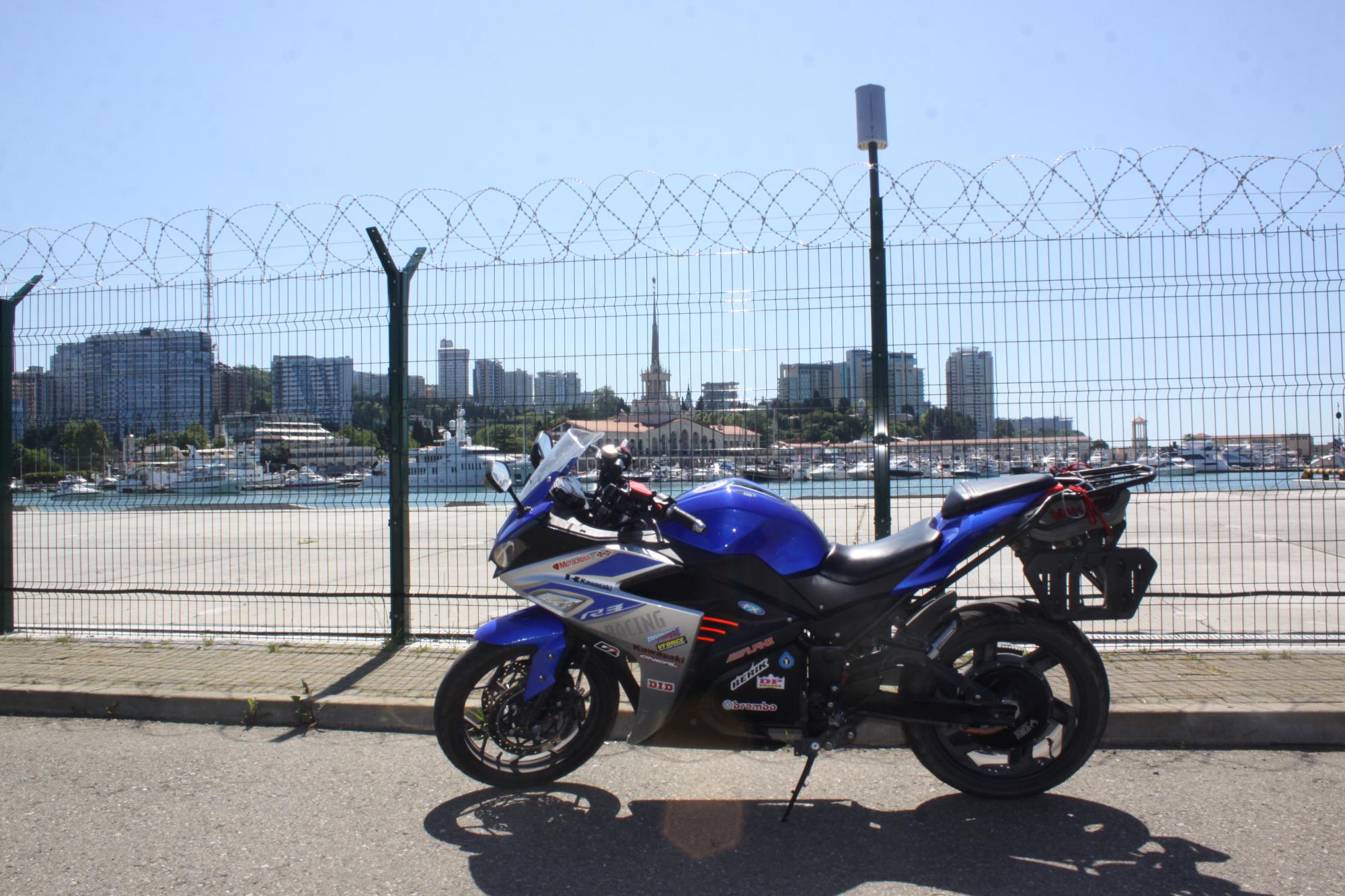

В 2020 осенью приобрели электромотоцикл похожий на Yamaha R3 (какие то черты от Ninga 400 ).
Основные характеристики:
Произведен 05.2020. Китай.
Электроколесо - 5000W
Батарея - Li-On 90Ah 72V
Контроллер - LZ72600
Рама из высокопрочной стали
Максимальная скорость 130 км/ч
Расстояние на одном заряде: до 120 км
Привод: МК
Двухконтурные передние дисковые тормоза
Задние дисковые тормоза
Размер шин: 16 дюймов задние и 17 дюймов передние
Вес: 170 кг

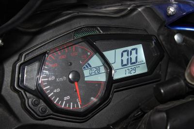

Приборная панель электронная + аналог
С завода скорость показывала меньше фактической.
Решается впаиванием регулятора сопротивления и подкручиванием его на ходу под нужный показатель. Сейчас скорость на аналоге=электронной=gps. Как в аптеке. Но больше 120км/ч на аналоге и электронной приборке не покажет. На GPS максимально было 131км/ч
Из китайских недостатков:
1. Внутренние "тарахтения" не понятно чего, на ямах и стыках.
2. Неудобные зеркала
3. Нет основной опоры, только боковая ножка (хотя на ней мото стоит "мертво")
4. Нехватка информативности приборной панели (нет вольтажа, нагрузки)
5. Жесткость амортизаторов (хотя они хороши для хорошей дороги без выбоин,стыков)
6. Нет блокировки руля.
Далее, что вспомню - дополню
Много общего с Z1000 электро, мне даже кажется, что голые они очень похожие)
Бак - пустотелый муляж с настоящим замком под топливо.

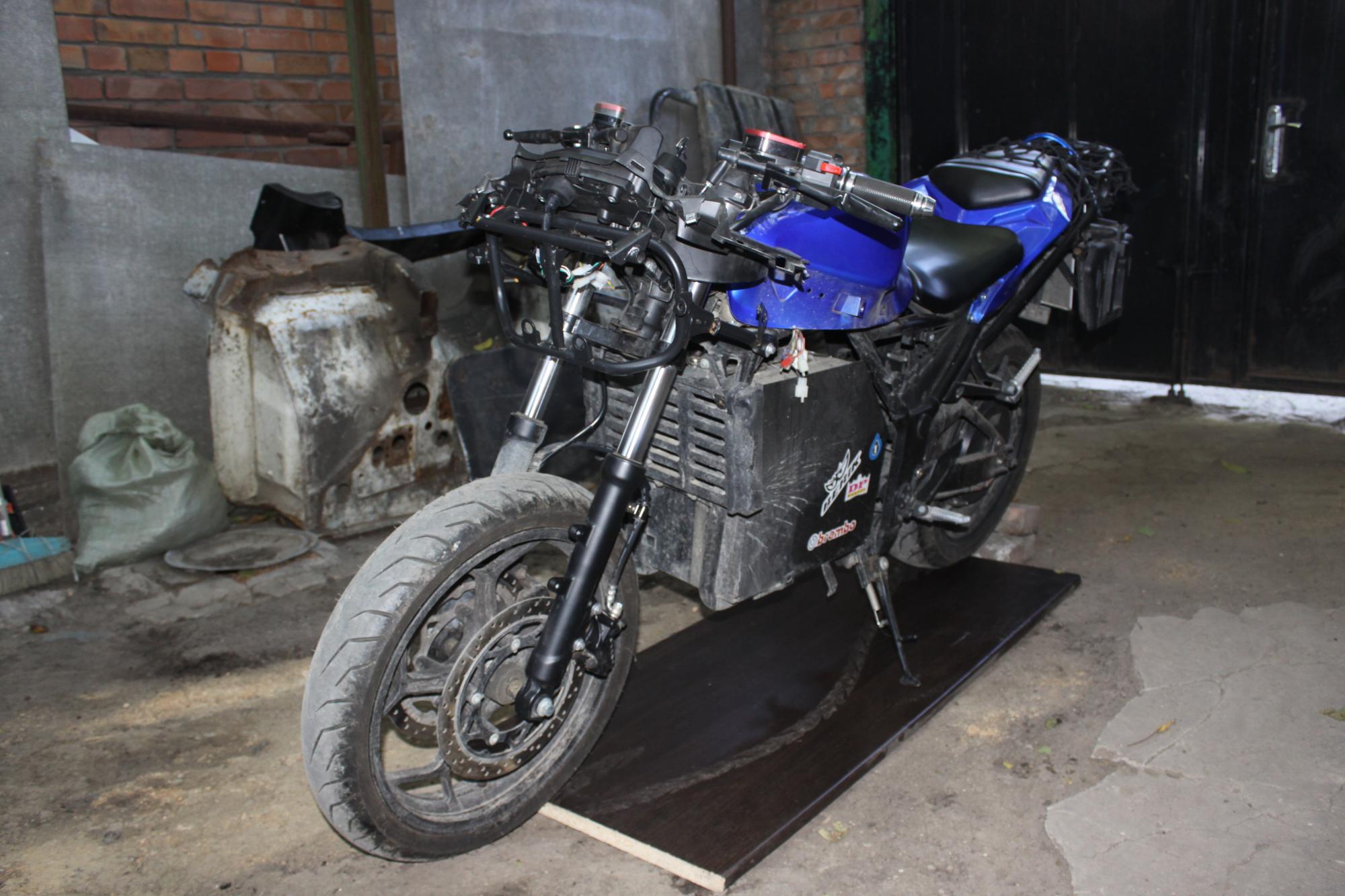

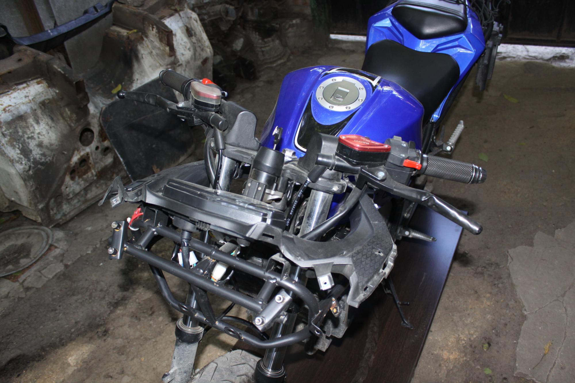

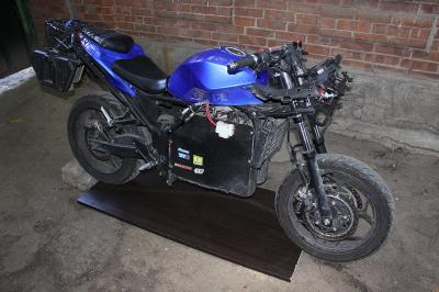

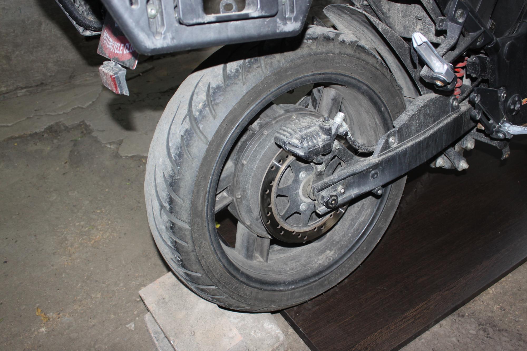

Так получилось, что в этом 2021-м году так толком и не поездил на электроцикле... Проехал в общей сложности не более пятисот километров. Перевёз электроцикл на своём микроавтобусе "ФОРД Транзит" в г. Ростов-на-Дону. Не так катался, как запачкался. В г. Сочи намного чище и нет пыли и грязи на дорогах. Планирую сделать полную разборку электроцикла, помыть-почистить и собрать обратно, чтобы уже эксплуатировать его в г. Сочи и на Черноморском побережье.
1
2
3
4
5

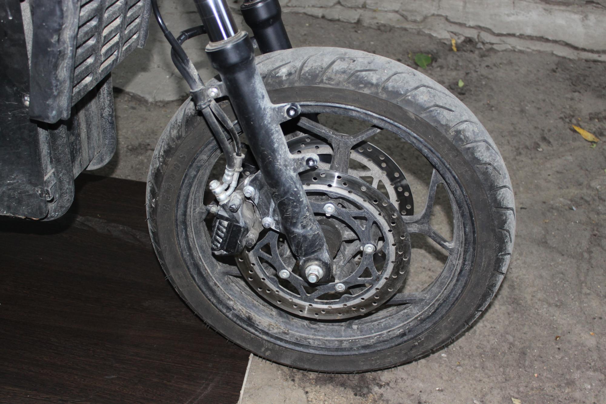

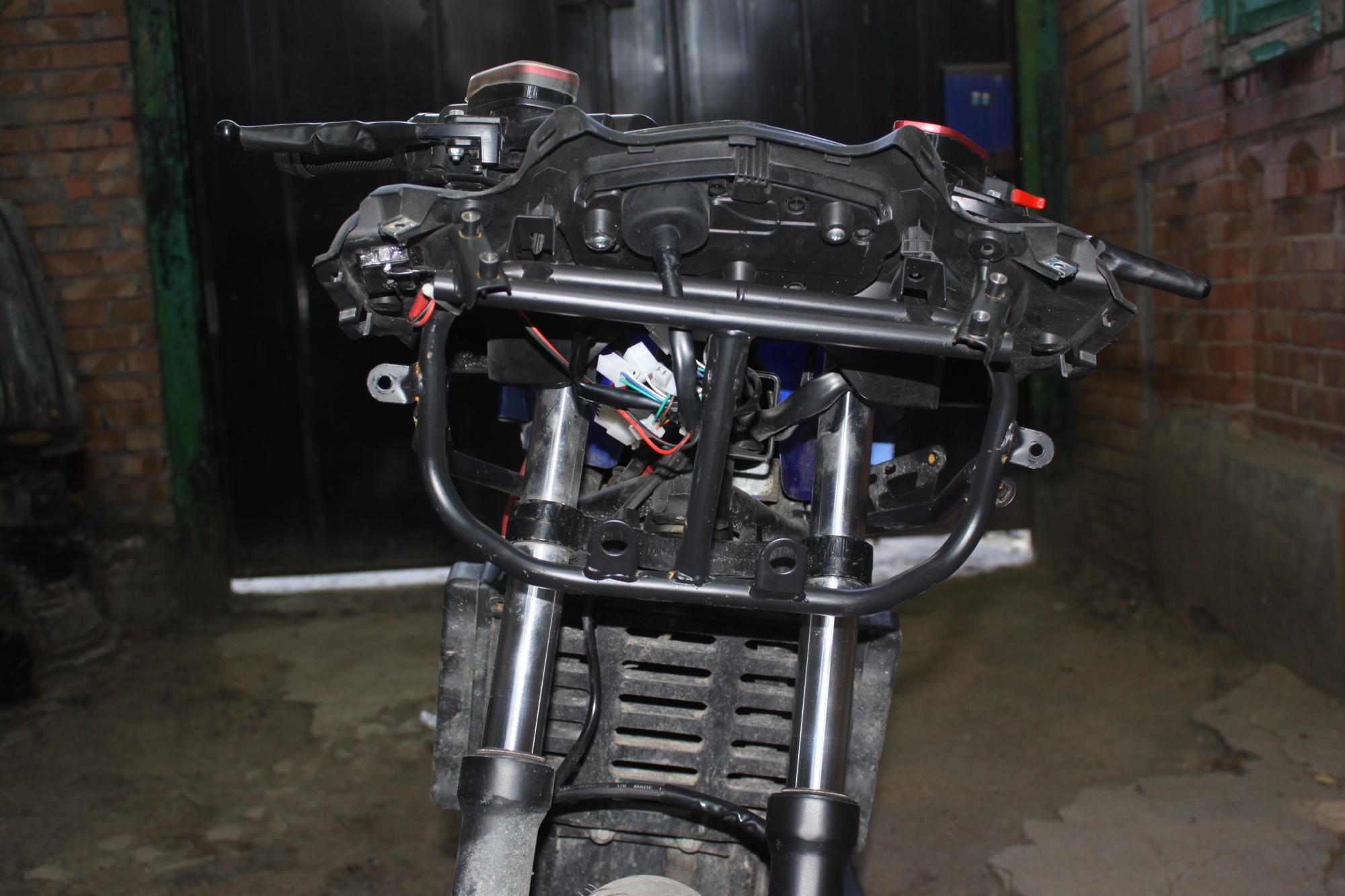

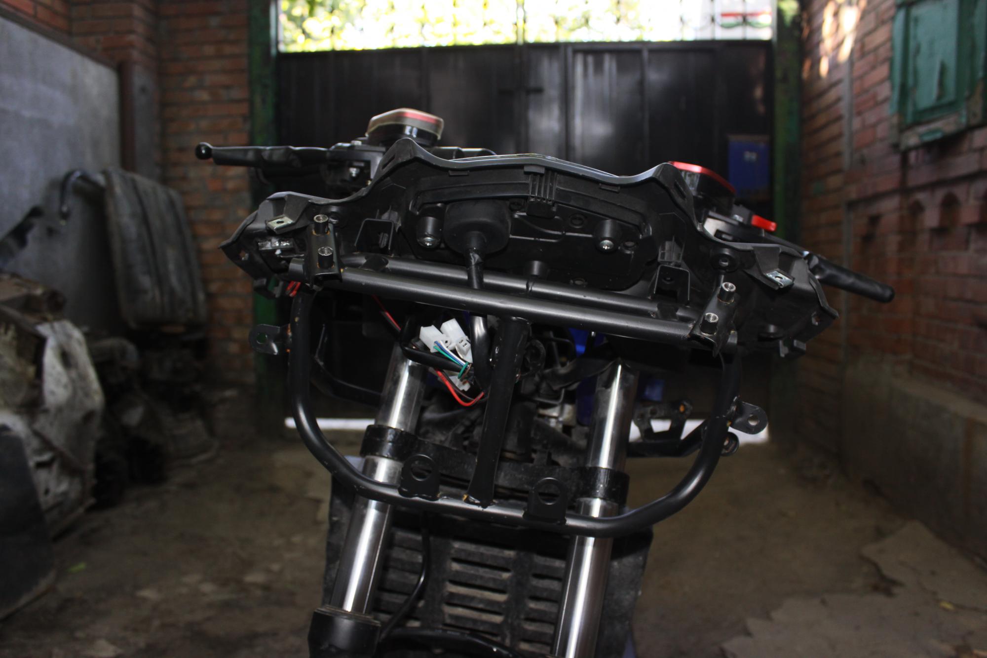

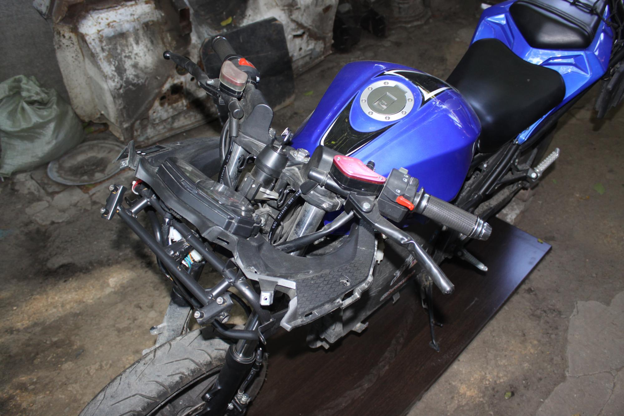

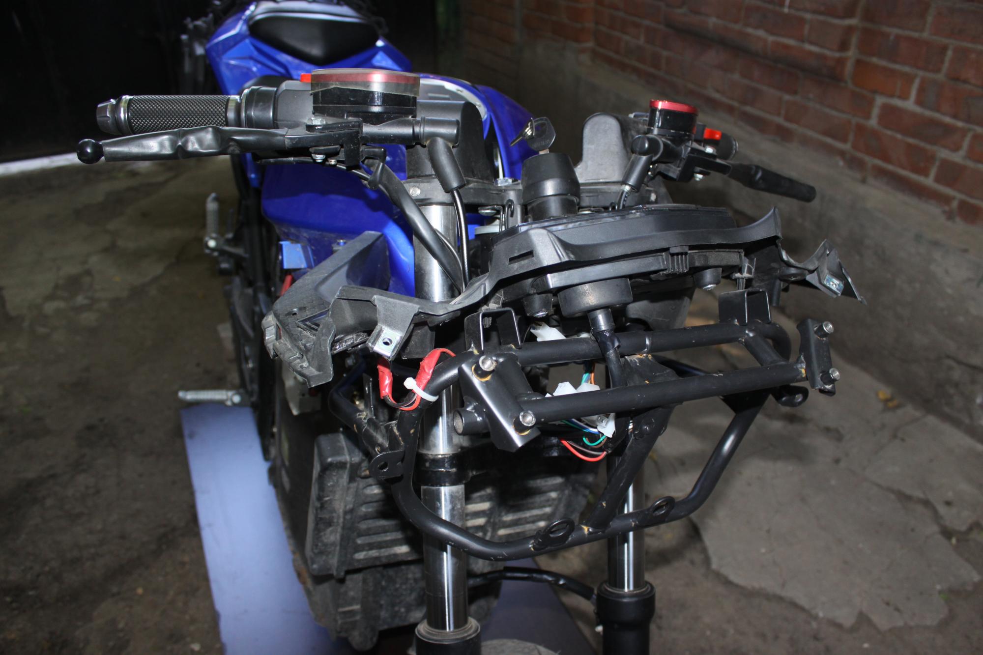

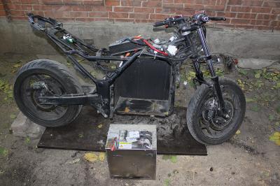

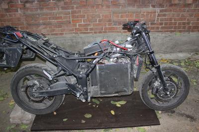

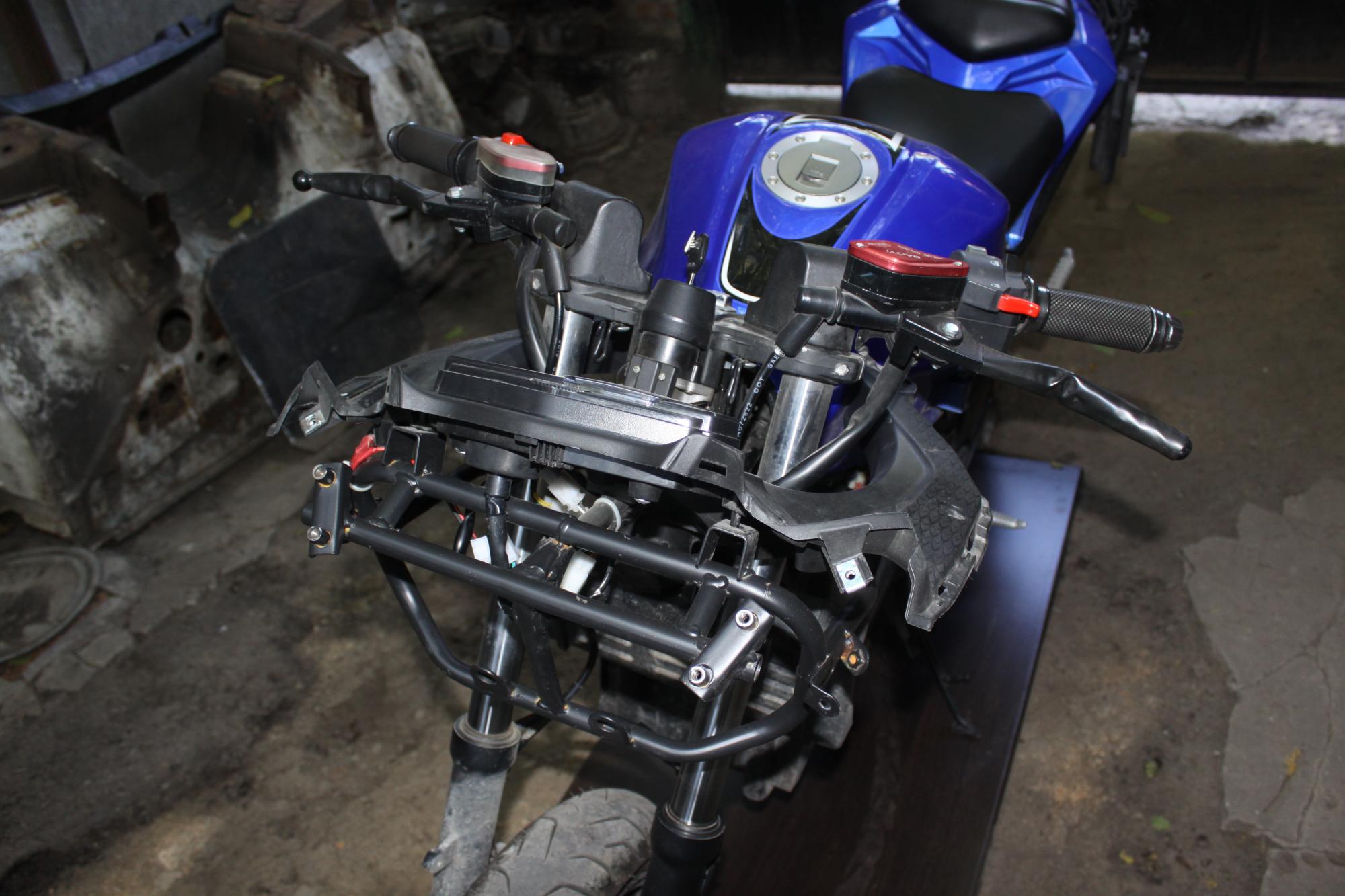

Потихоньку и аккуратно разбираю.
1
2
3
4
5
6
7
8
9

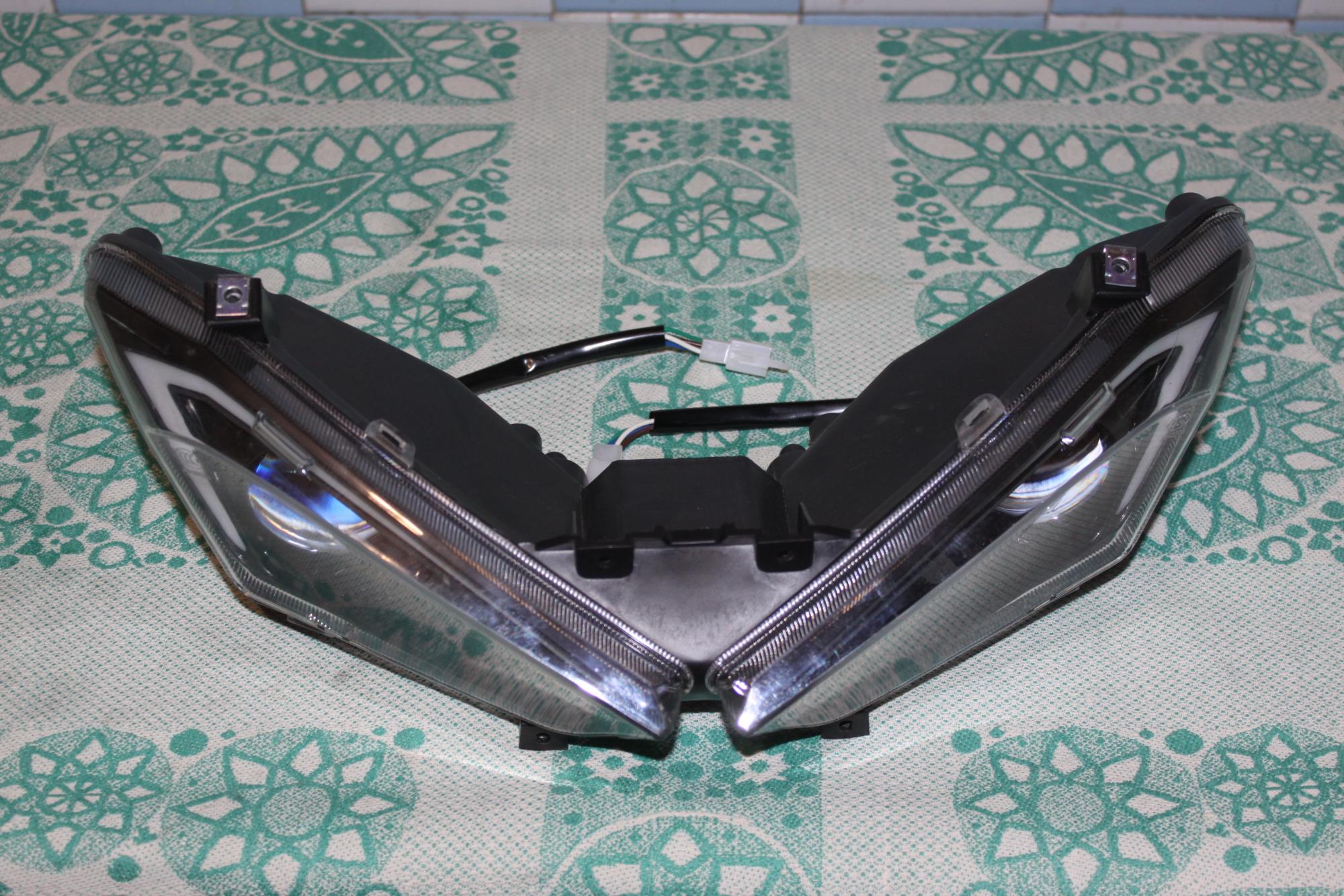

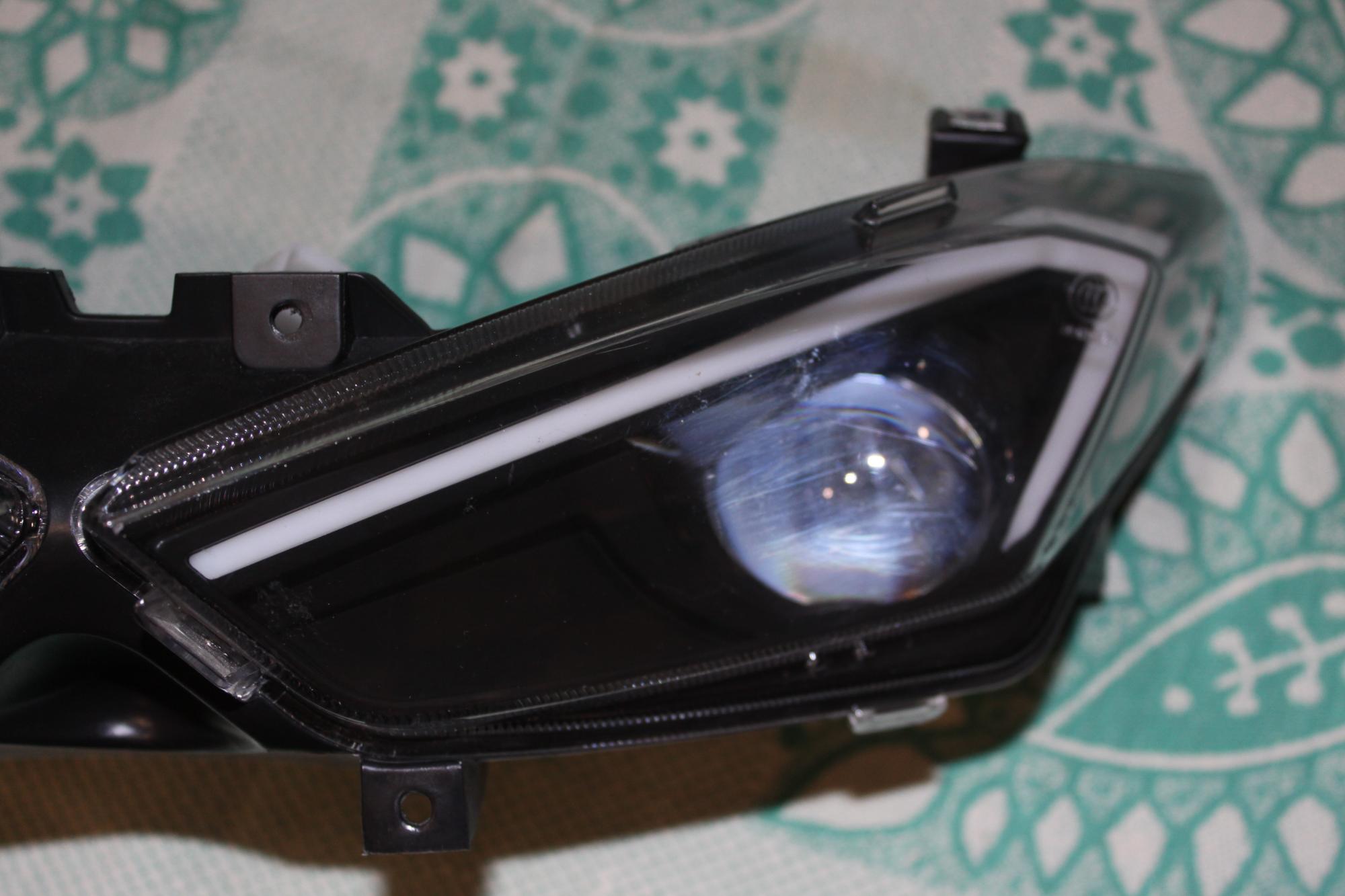

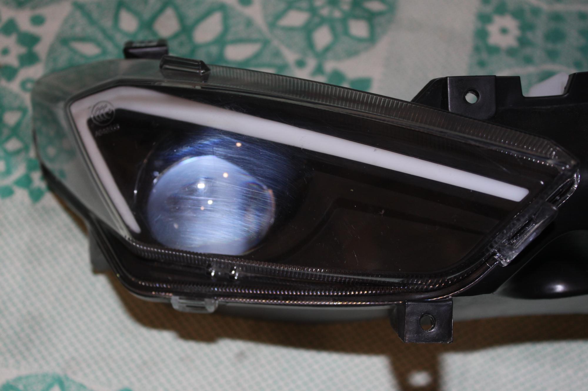

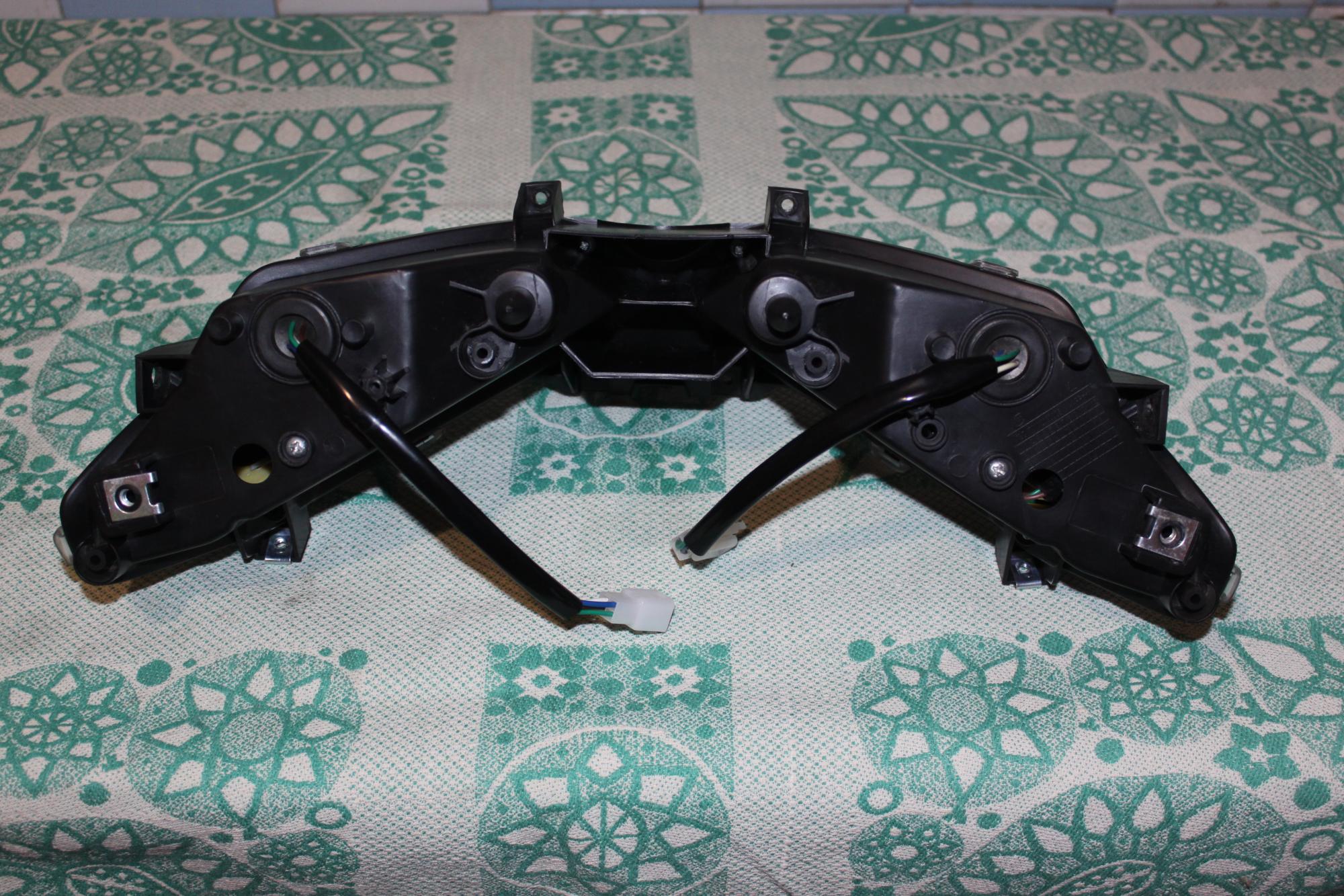

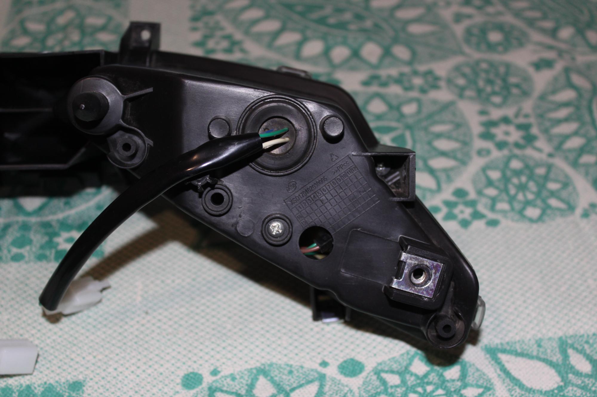

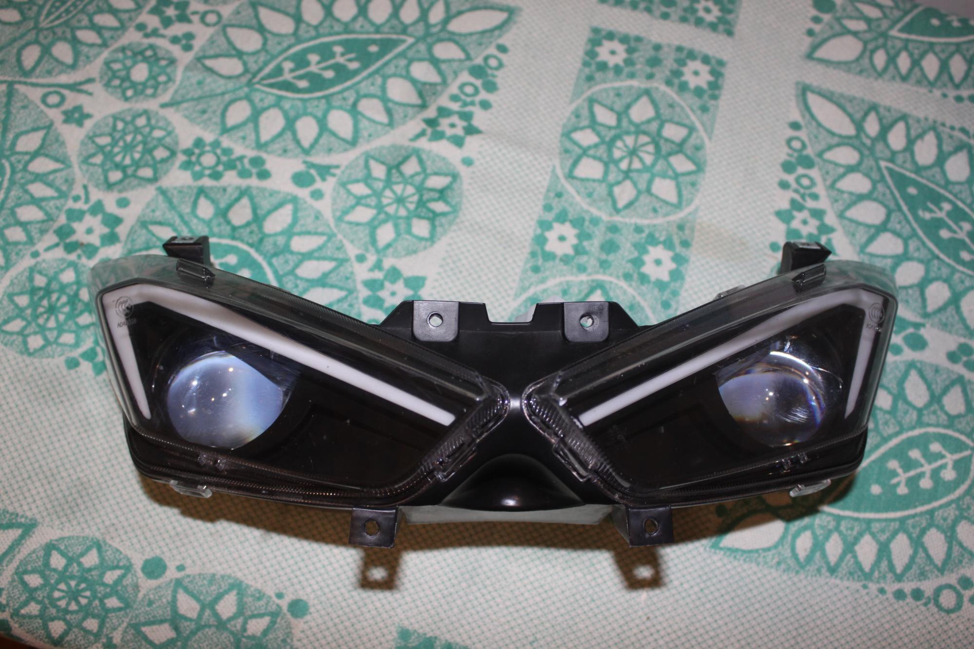

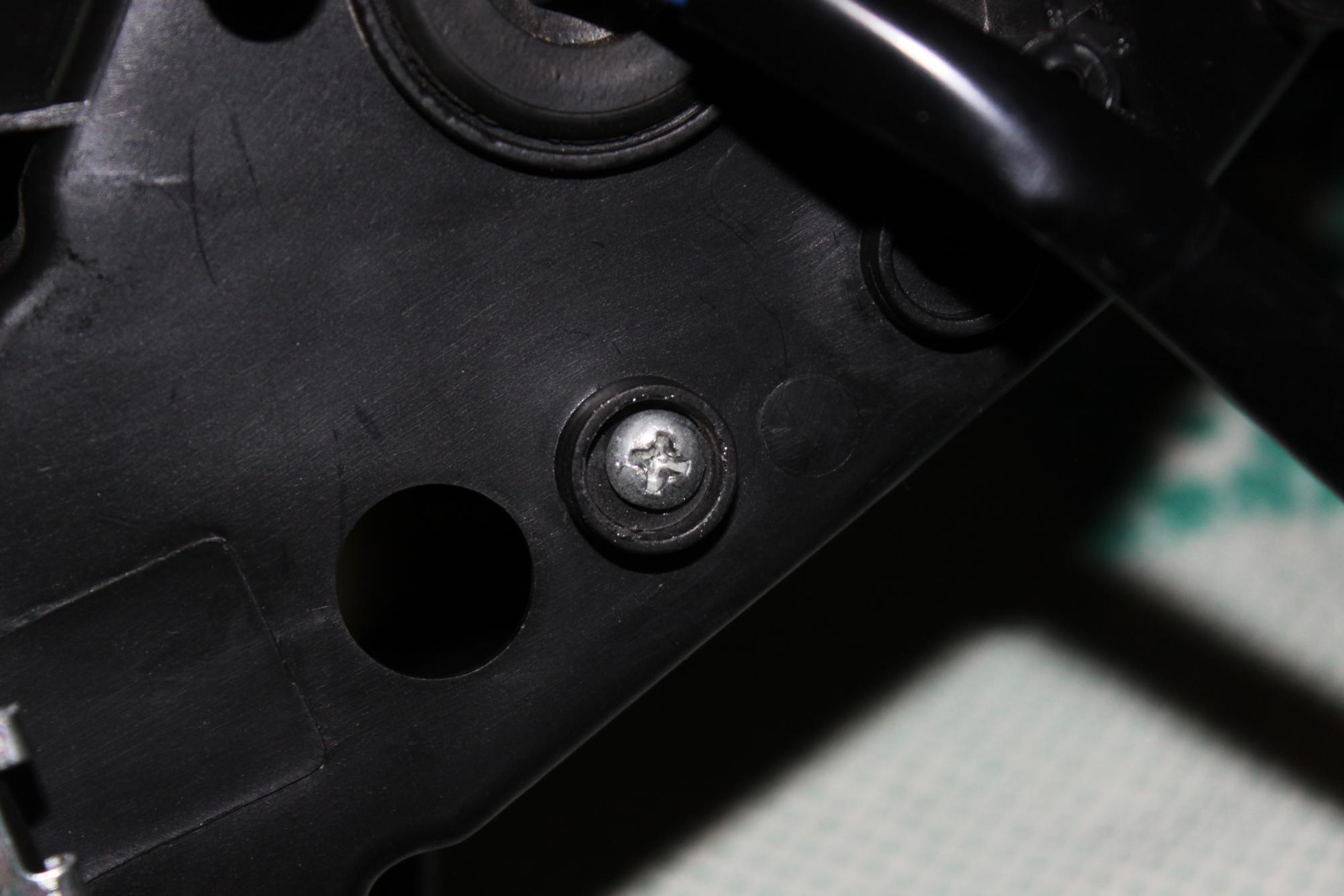

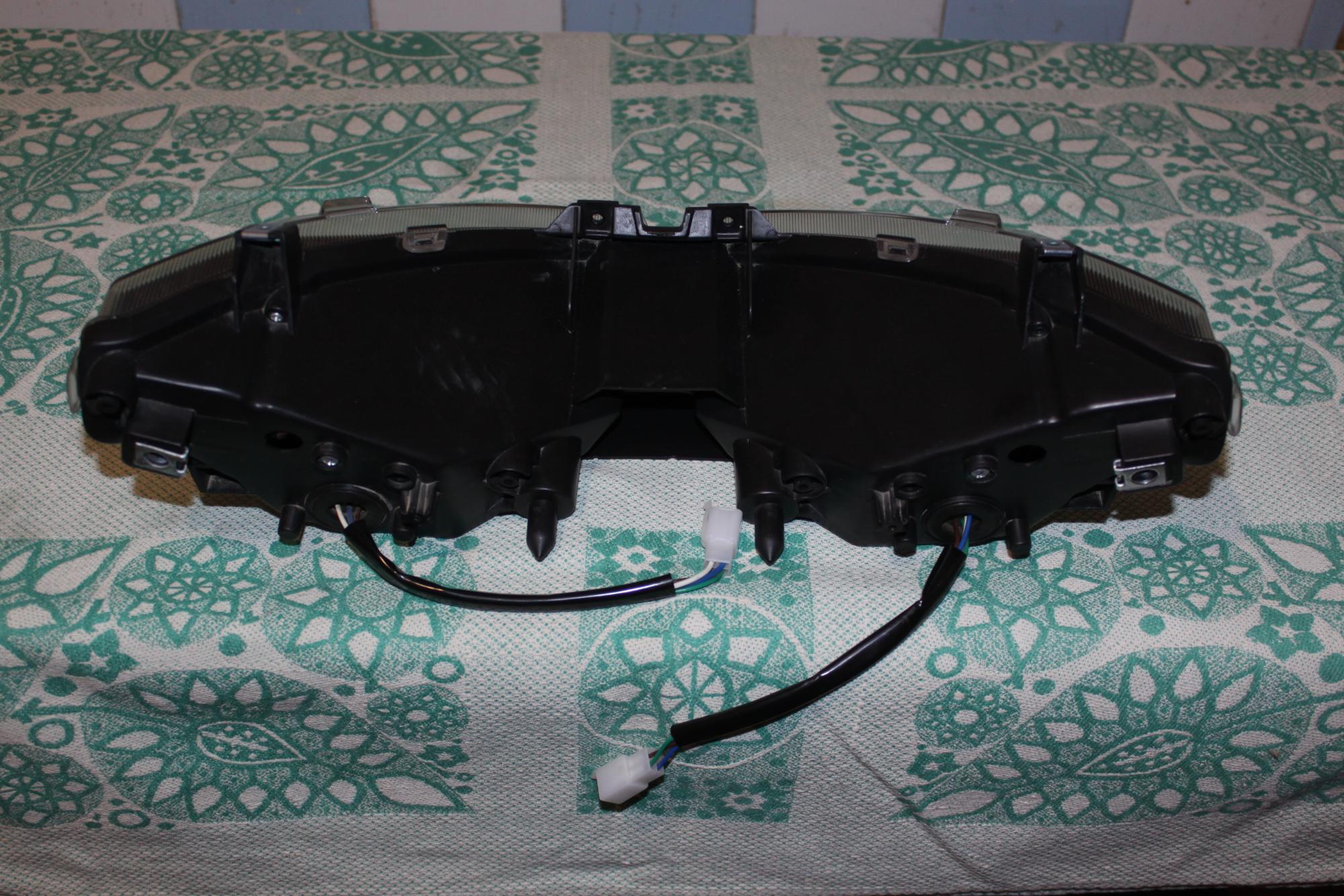

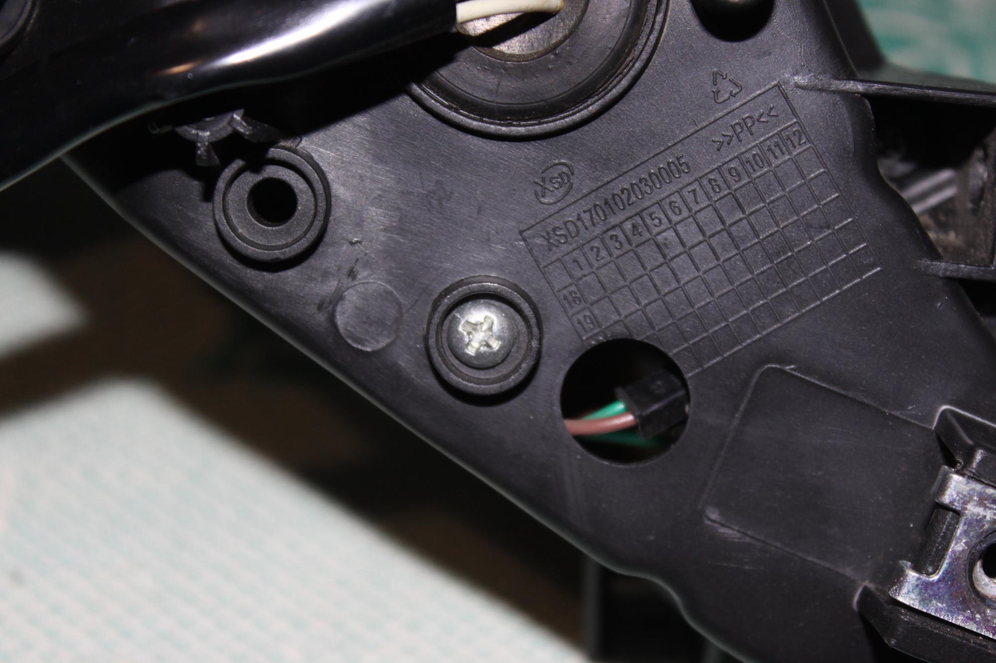

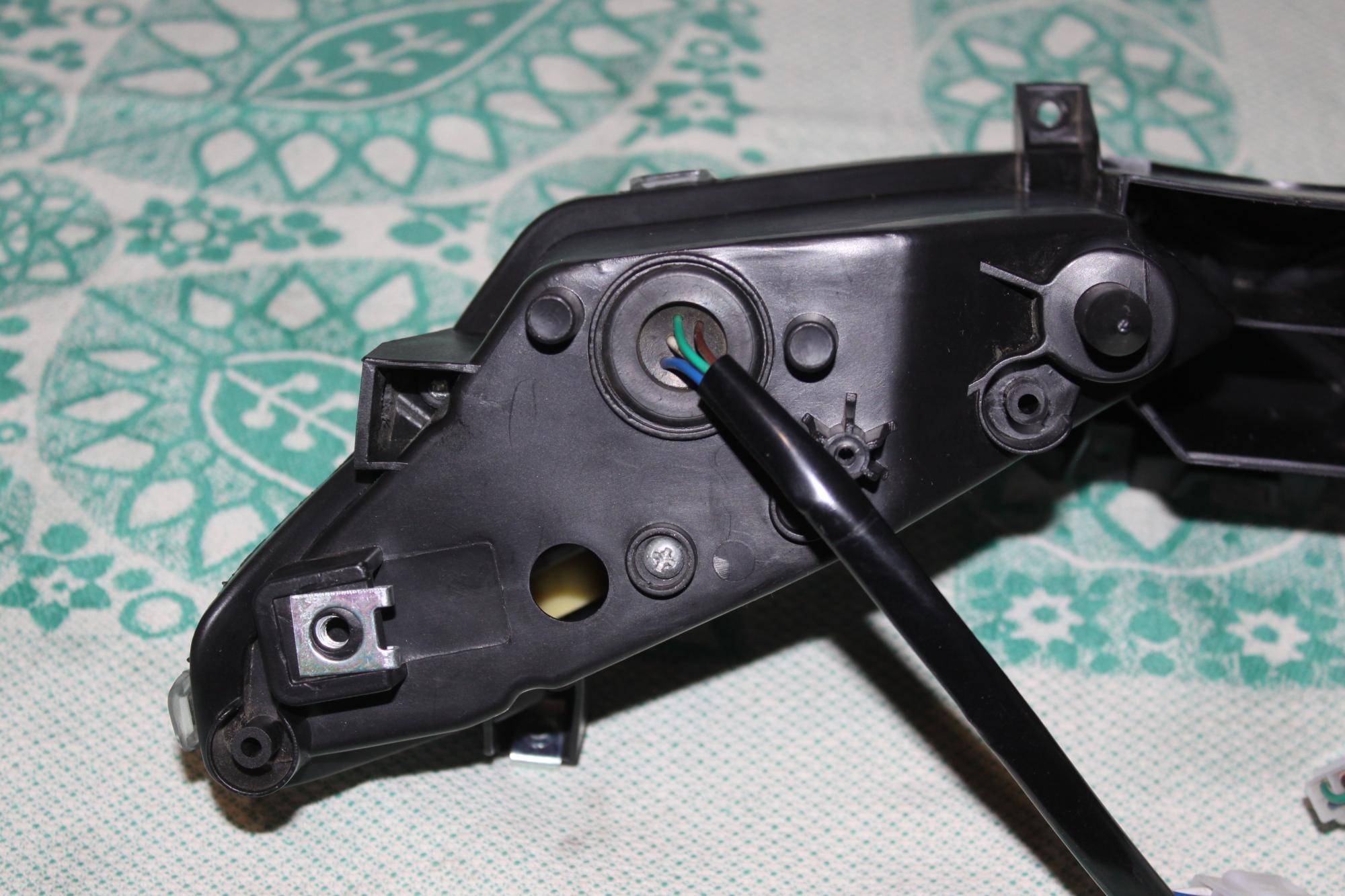

Ранее хотел отрегулировать наклон фар "вверз-вниз", но так и не нашёл, как это делается... А, когда снял фару с электроцикла, то увидел маленький винт под крестовую отвёртку. Вот этим винтом, а их два и слева и справа и регулирется наклон левой и правой фары.
1
2
3
4
5
6

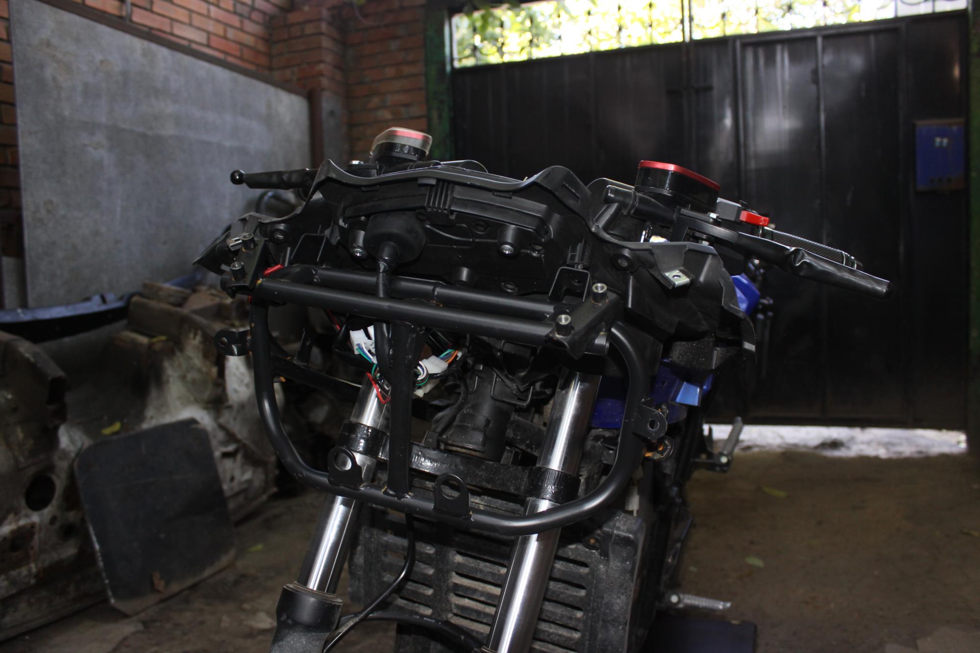

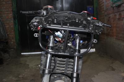

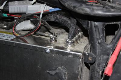

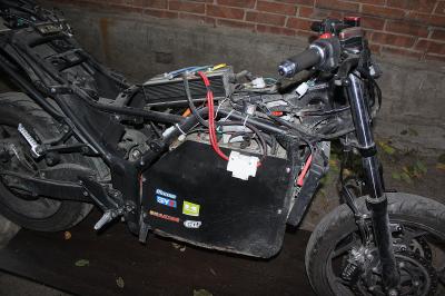

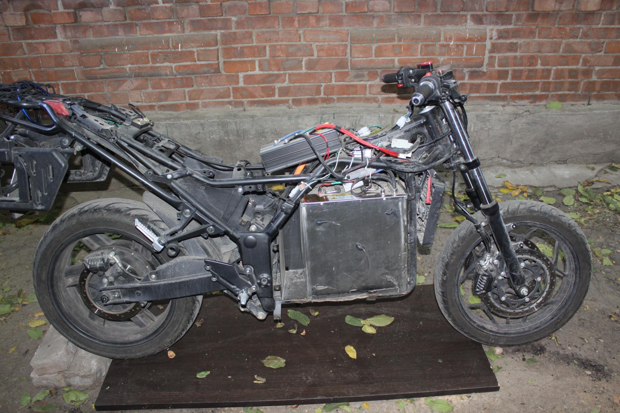

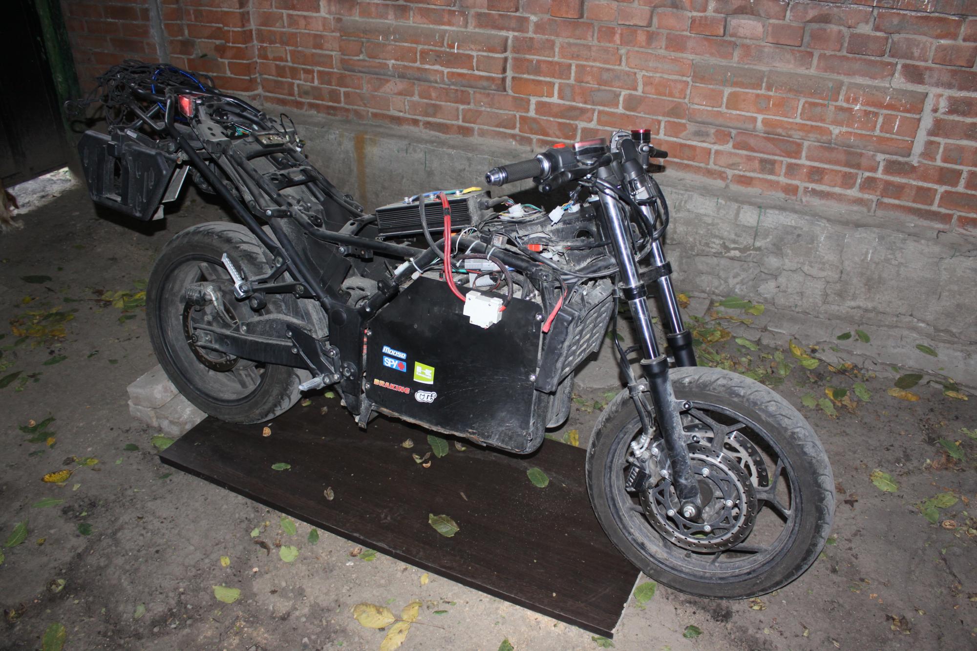

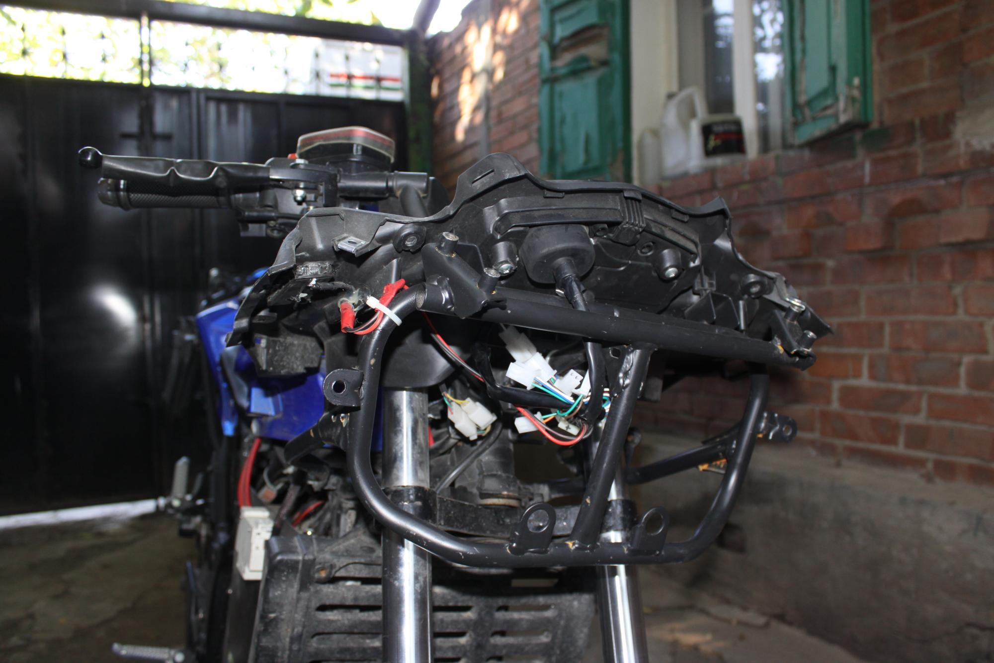

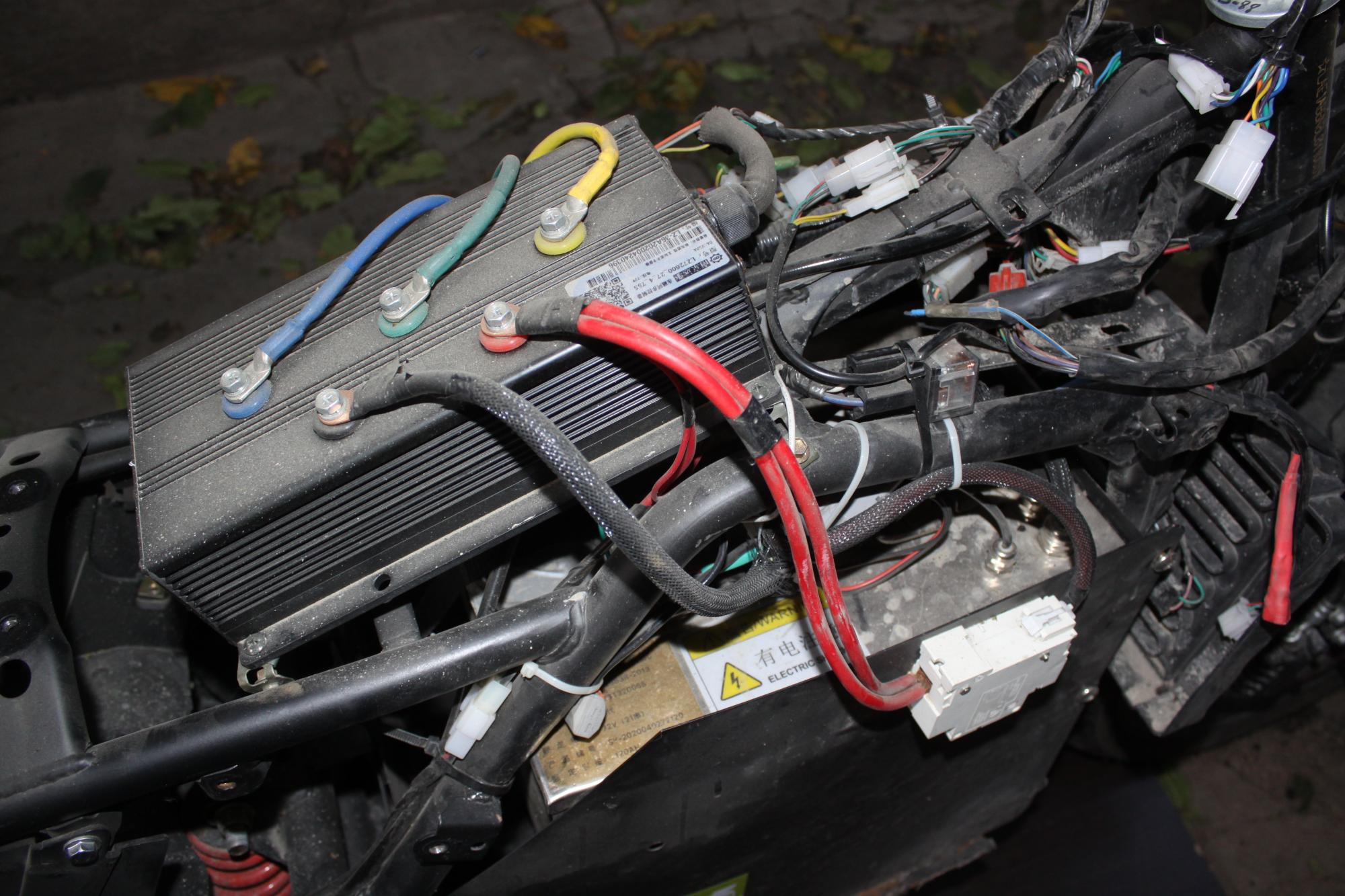

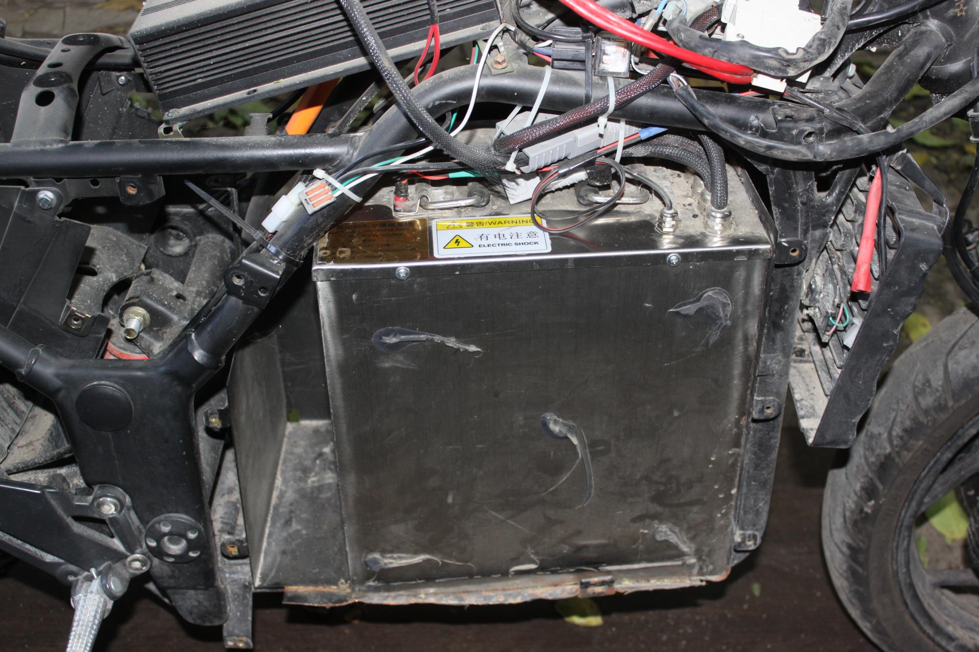

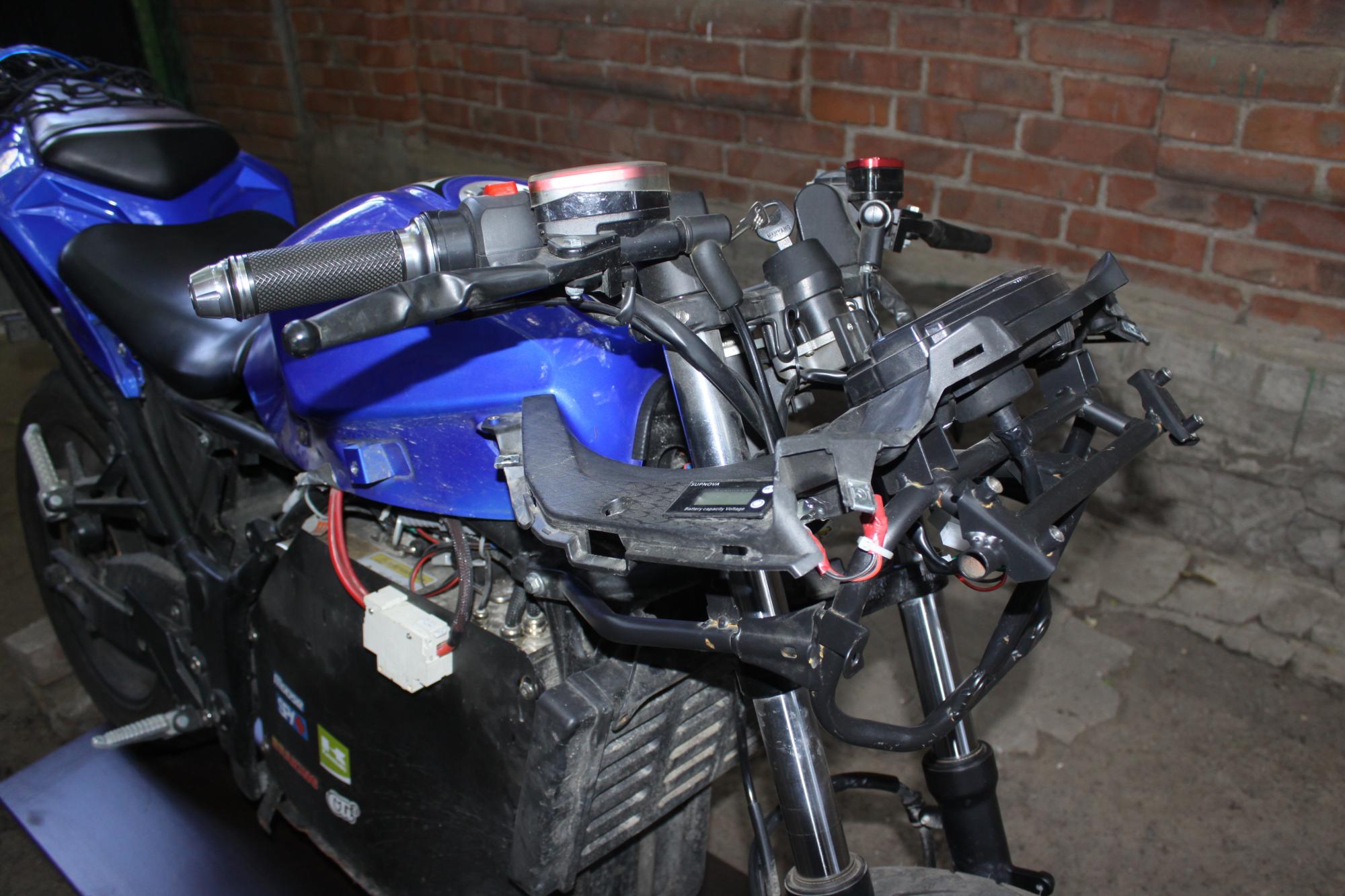

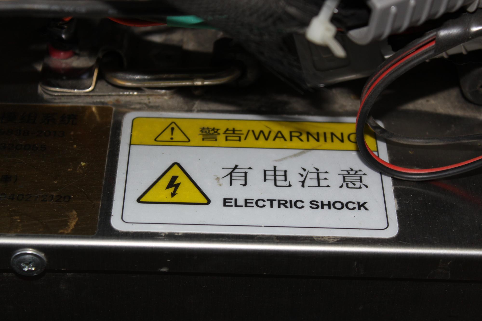

Продолжаю аккуратно разбирать электроцикл. Добрался до аккумуляторной батареи. Кругом грязь и пыть. Весь крепёж во время эксплуатации электроцикла раскрутился...
1
2
3
4
5
ДЛЯ ГОРНЫХ ДОРОГ - ТОЛЬКО ПОЛНЫЙ ПРИВОД!
Троллейбус №23
#16

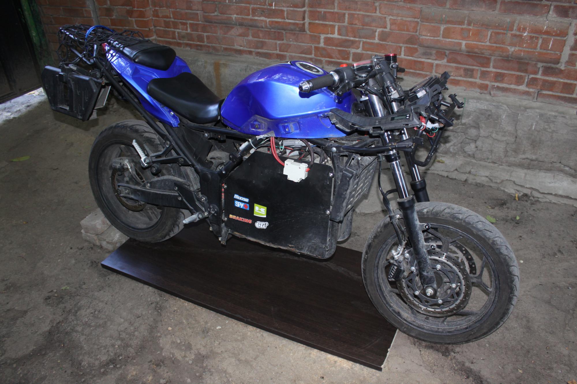

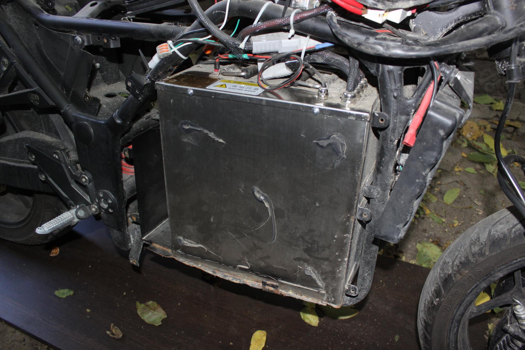

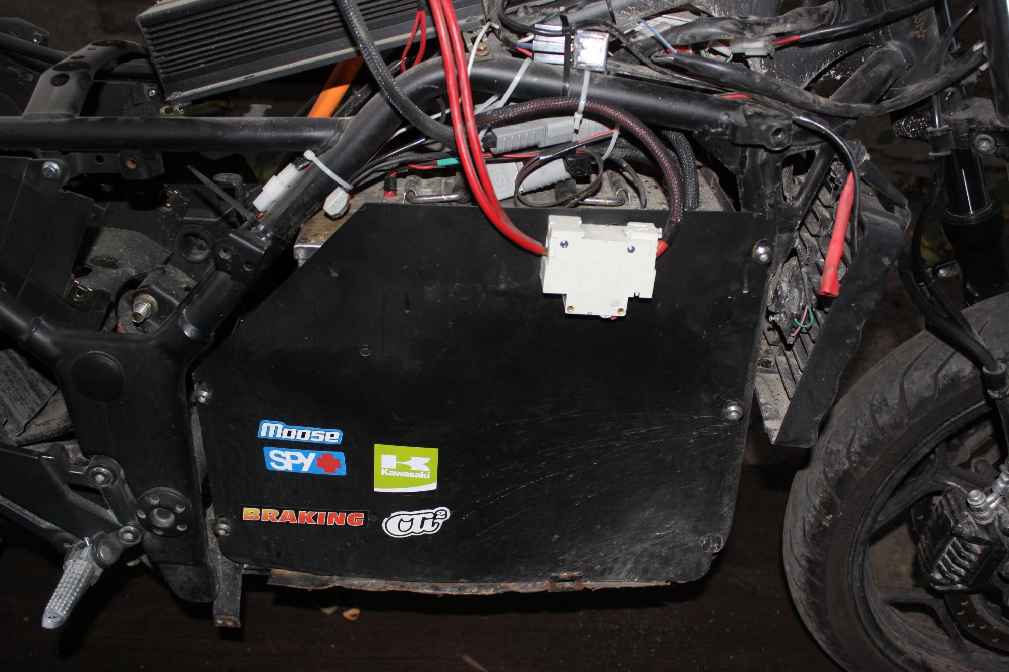

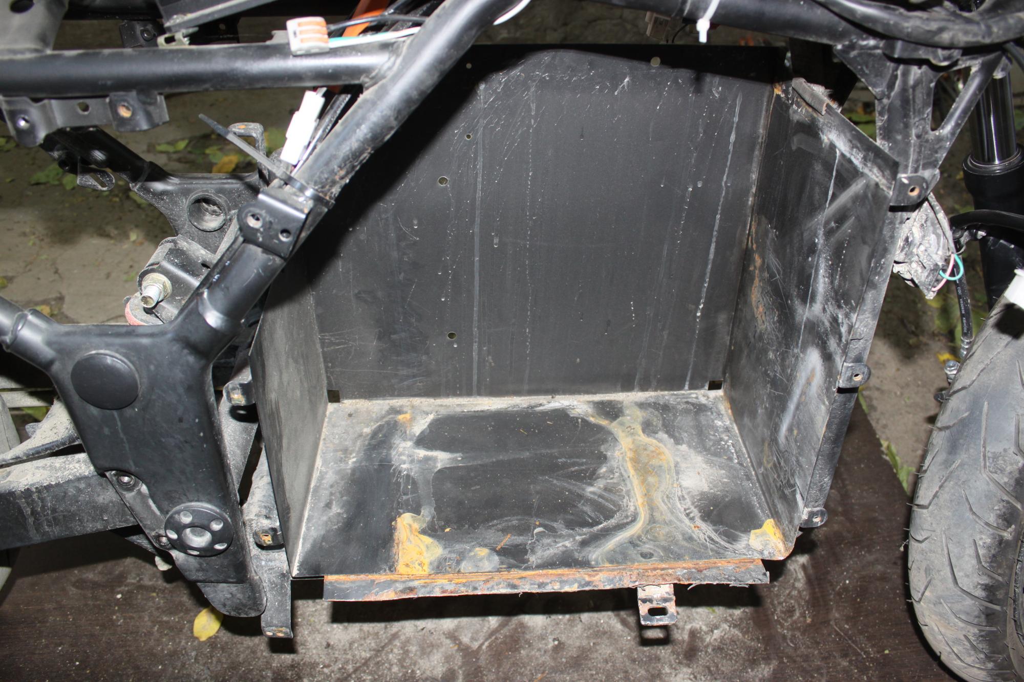

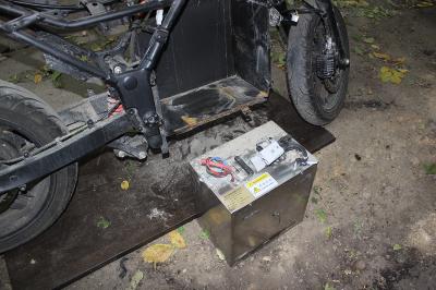

Снял правый металлический щиток аккумуляторного отсека за которым "пряталась" аккумуляторная батарея. Теперь надо её аккуратно отсоеденить и вынуть из аккумуляторного отсека.
1
2
3
4
5
6
7
Троллейбус №23

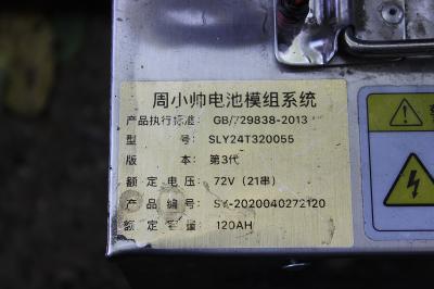

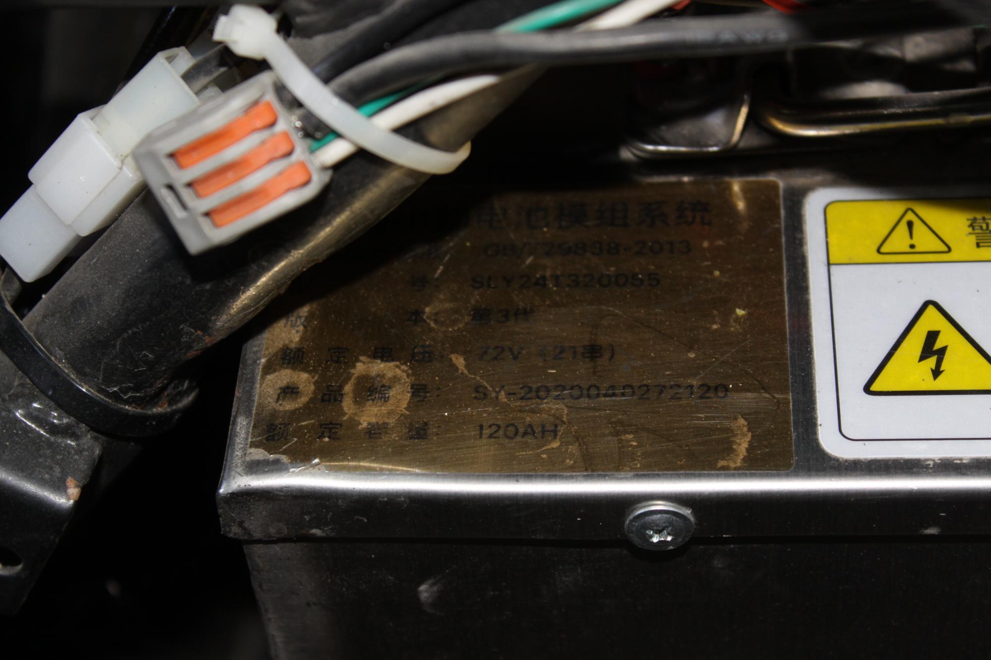

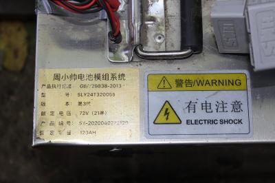

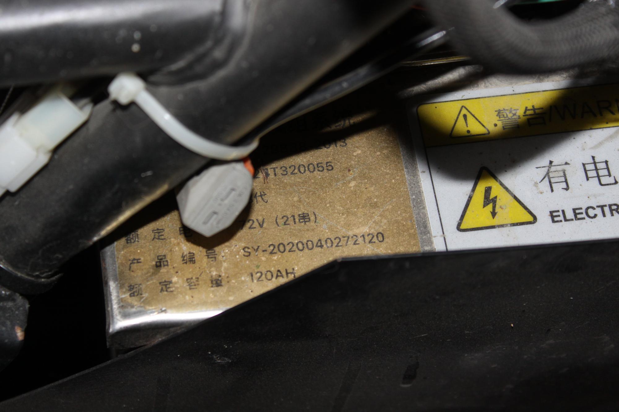

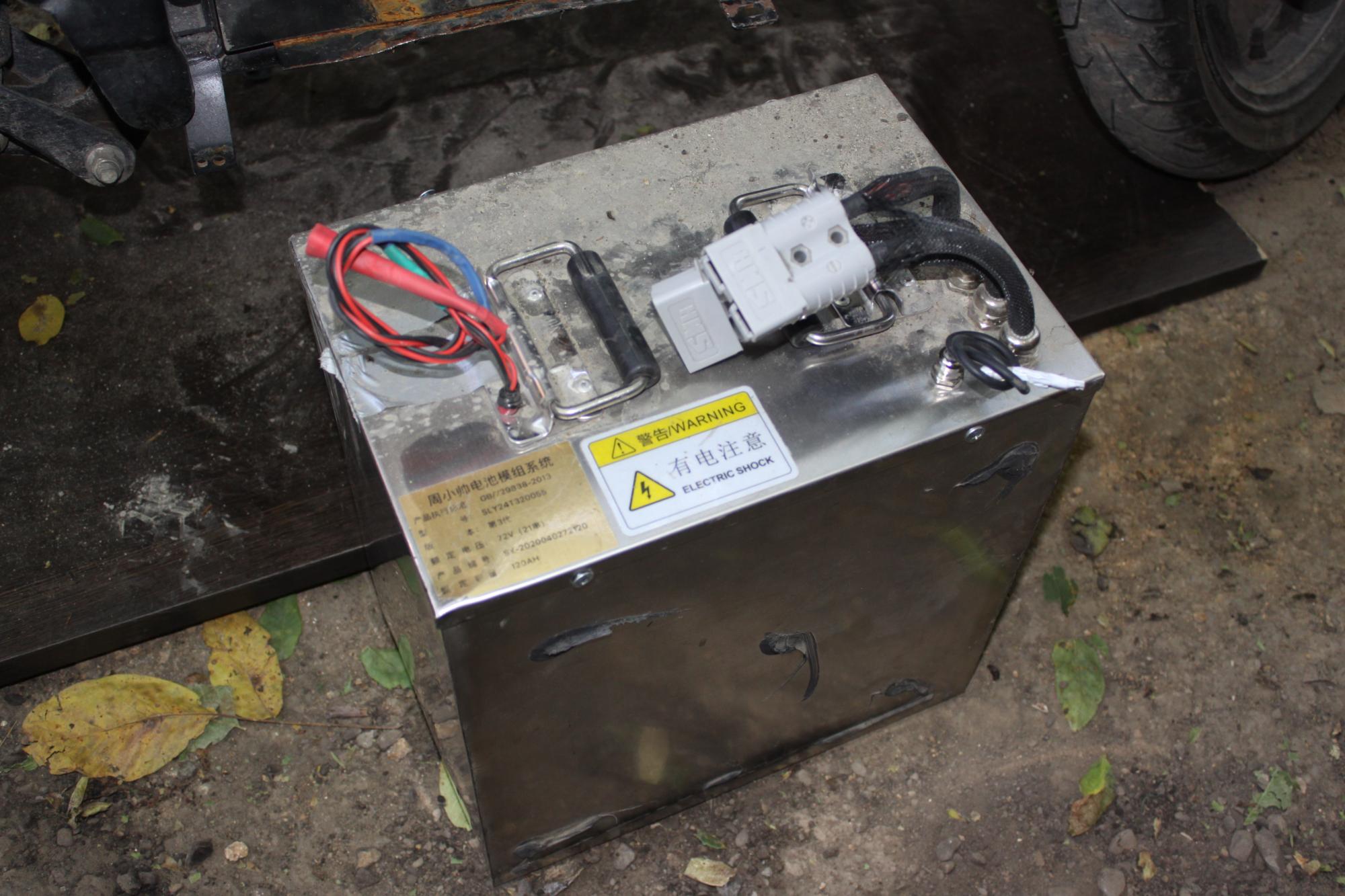

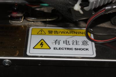

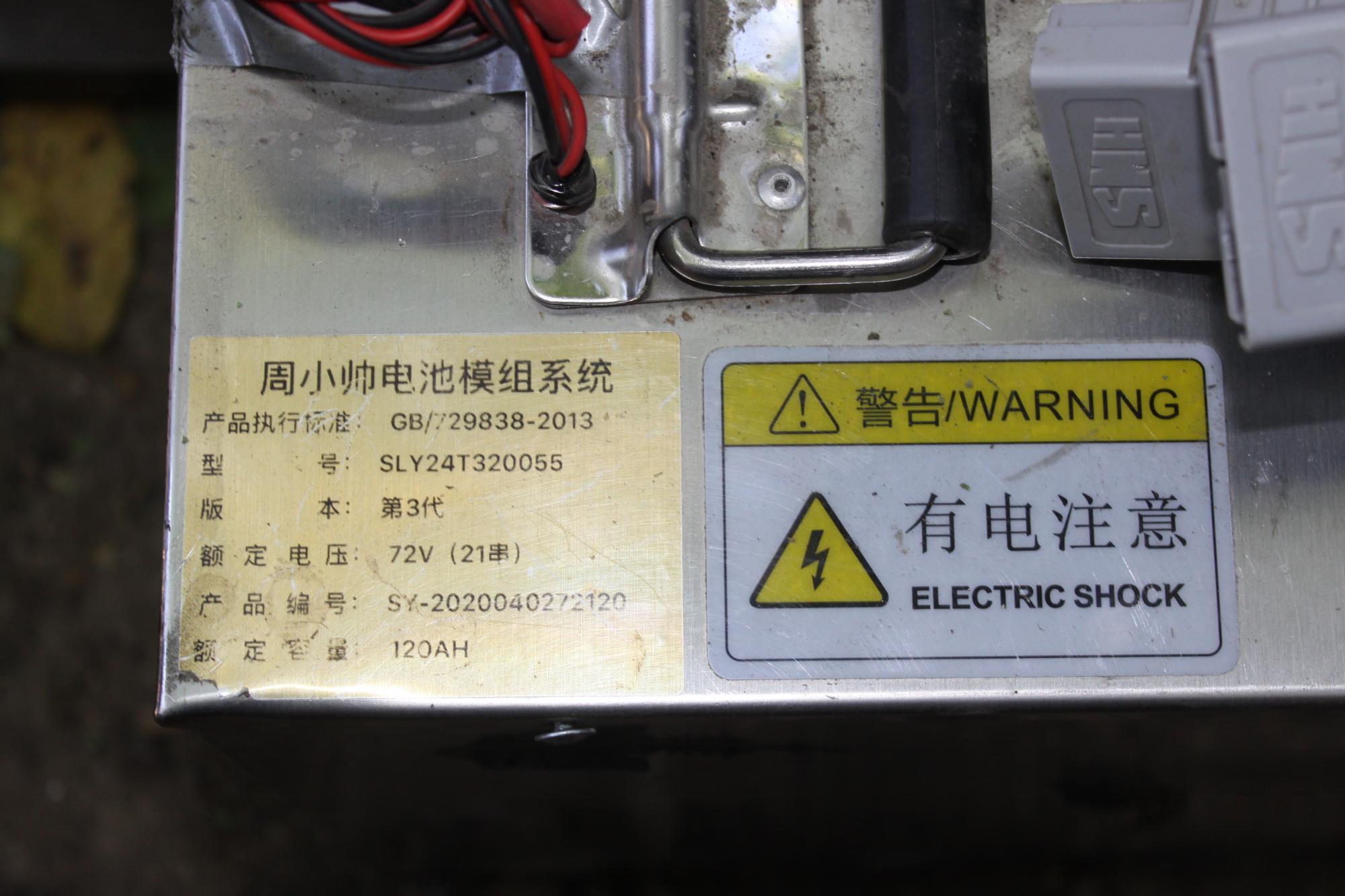

Аккумуляторная батарея:
GB/729838-2013
SLY24T320055
72V
SY-2020040272120
120AH
1
2
3
4
5
6
