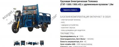

Ну, вот нашел например какая то электрическая тележка:
Собственный вес 250 кг., грузоподъемность 1200 кг. , полная масса почти полторы тонны!!!
Двигатель 1500 Вт, на 60 В.  батарея 45 а/ч.
Полторы тонны полуторокиловаттным движком!!!
Я предполагаю перемещать конструкцию в четыре !!! раза меньшего веса, двигателями, суммарной мощностью в 3 000 Вт.
Есть кто то, на сайте, кто может оценочно!!! сказать, хватит мне крутящего момента двигателей при мощности в три киловатта, на мой велосипед, без того что бы посылать меня поступать электротехнический ВУЗ?   :-)
... диаметр шин у этой тележки миллиметров 500, у меня 1000 мм. редукцию я могу обеспечить от 1,1, до 10. это не проблема.

Цитата: dimobile от 11 Май 2021 в 20:10
Даже по другому поставлю вопрос - кто то может посоветовать электродвигатели постоянного тока, мощностью до 2 кВт, имеющими максимально большой диапазон рабочих оборотов, с максимальным крутящим моментом?
Ну что Вы тут показываете на Муравей для асфальта. :facepalm: Да в разы, если не в десятки раз, может быть больше сила сопротивления при езде по болоту. Тут есть тема про снегоход - почитайте, сколько там используют мощность и какие скорости получают. Передаточное надо не по скорости считать, как для спорткара, а по тяге-моменту, как для вездехода.
Если хотите более-менее оправданную сравнительную оценку, то давайте полные характеристики того "Обычного 4х колесного вездехода" , а именно - какой мотор (мощность и момент), и обязательно - какая кпп, т.е. какой момент получается на колесах у того "обычного". С какой скоростью он едет по тому болоту, по которому Вам надо.
