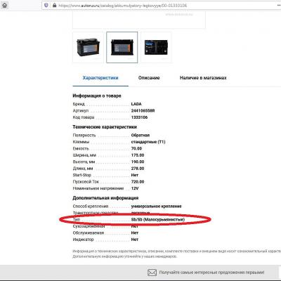

Цитата: Covid-19 от 17 Май 2021 в 18:04Малосурьмянистых тоже в продаже уже нет
Чушь не надо писать, всё есть, кто ищет тот находит https://www.autorus.ru/catalog/akkumulyatory-legkovyye/00-01333106 автопром РФ такими и комплектуют, включая Renault, NISSAN, возможно и ещё какие то.  Фильтры в инет магазинах тоже работают https://izhevsk.normica.ru/catalog/accumulators/search/yemkost_a_ch_2-to-62/tekhnologiya-is-458e298a-0dd5-11e5-85bb-6c626d45d8f0/ и тут https://rozetka.com.ua/avtomobilnie-akkumulyatori/c4644136/emkost-a-ch=1456376,1664694,1702038,1702062;tip-akb=malosurmyanistiy/

Viktor-
[user]Vova_n[/user], Современные авто комплектуются только современными СаСа АКБ . По первой ссылке вводите человека в заблуждение !

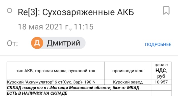

[user]Covid-19[/user],
http://www.akb-td.ru/faq/suhozarjajenniyy_akkumuljator_vvod_v_ekspluataciyu/
Звоните пишите может у них действительно они еще продаются .

Viktor-
#13
Ради своего интереса я сам им написал .
