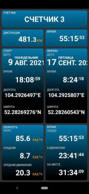

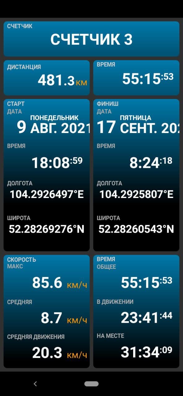

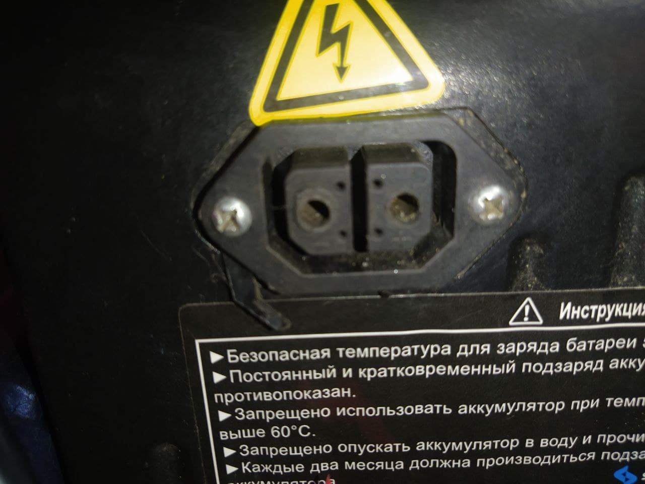

Да... и ещё... Кто будет модернизировать свой ситикоко такие как: Skyboard BR20,30,50... BR4000 FAST,  Kugoo C7  гнать свыше 80 км/ч  (GPS) не стоит...
Т.к он становиться практически не управляемый, то ли из-за вилки, то ли из-за того что широкие колеса, или из-за  конструктивных особенностей транспортерного средства. У меня лично начинает "мотылять" переднее колесо.

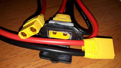

Чертовски начинают греться фазовые провода, а они там всего 6кв/мм. Так же начинает обгорать и плавиться разъем батареи, аж вываливается из штекера питания.
Купил на замену новые XT90, еще не менял (подмотал старый разъем изолентой).

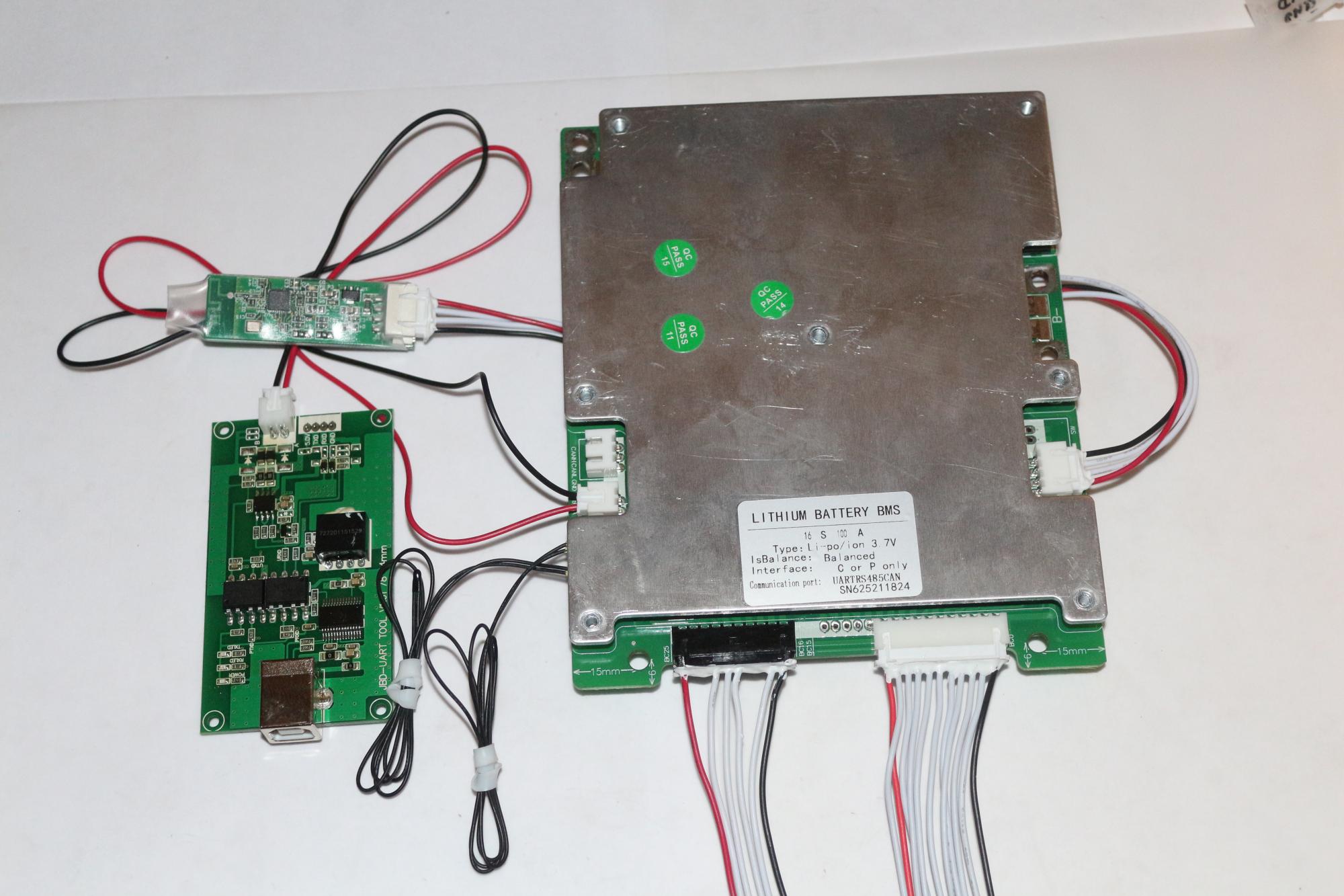

Так же заменю штатную плату BMS на SMART BMS 100А, уже приехала.
При больших скоростях замчен большой разболанс батареи...... Полагаю что так ее можно прежде временно убить...., а элементы 26650 не дешевое удовольствие.
В гору (Иркутск - Кайская гора) спокойно "валит" 55-60 км/ч, дальше это, просто извращение......
Из месяца жесткого испытания, я для себя сделал вывод что: 60-70 км/ч это максимум что необходимо для городского использования ситика (для маневрирования в потоке).
Так что вот, получились такие результаты... Дальше решайте сами, нужно ли вам такая модернизация или нет.

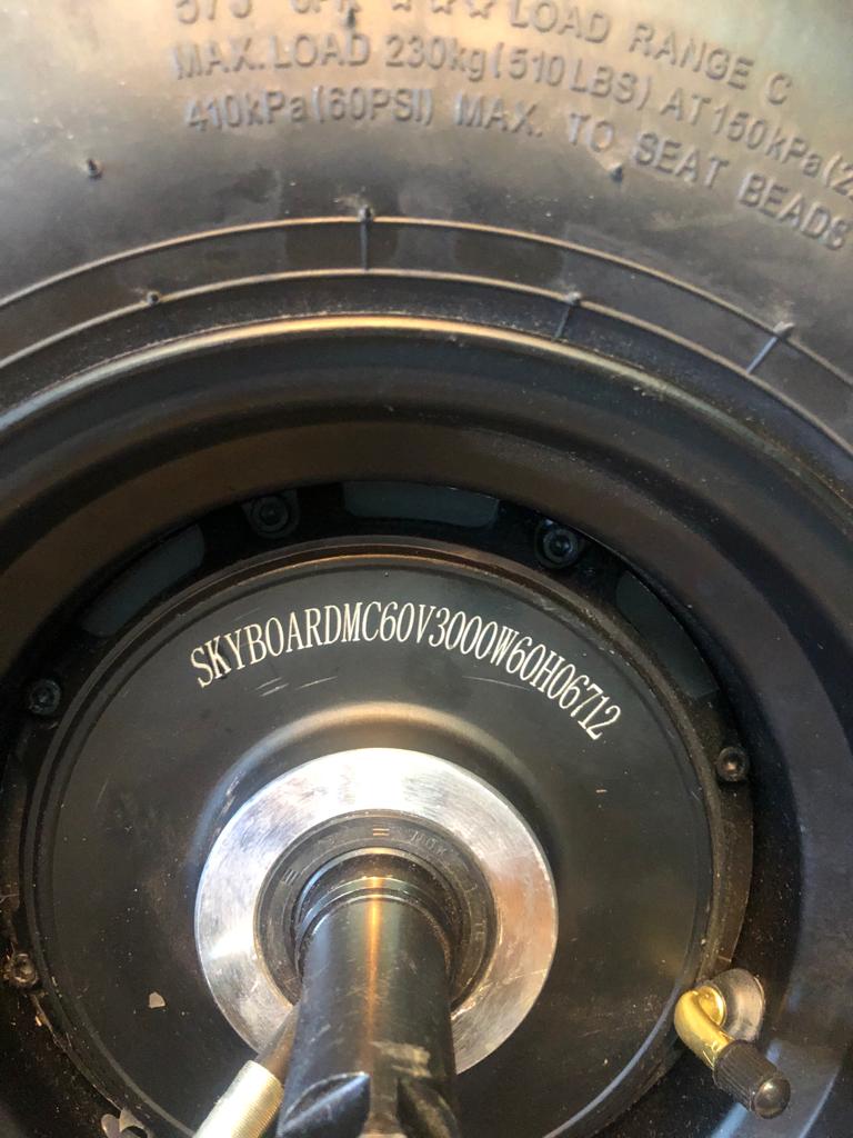

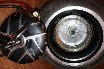

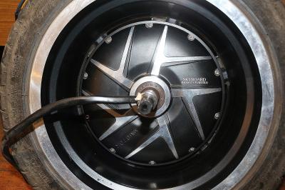

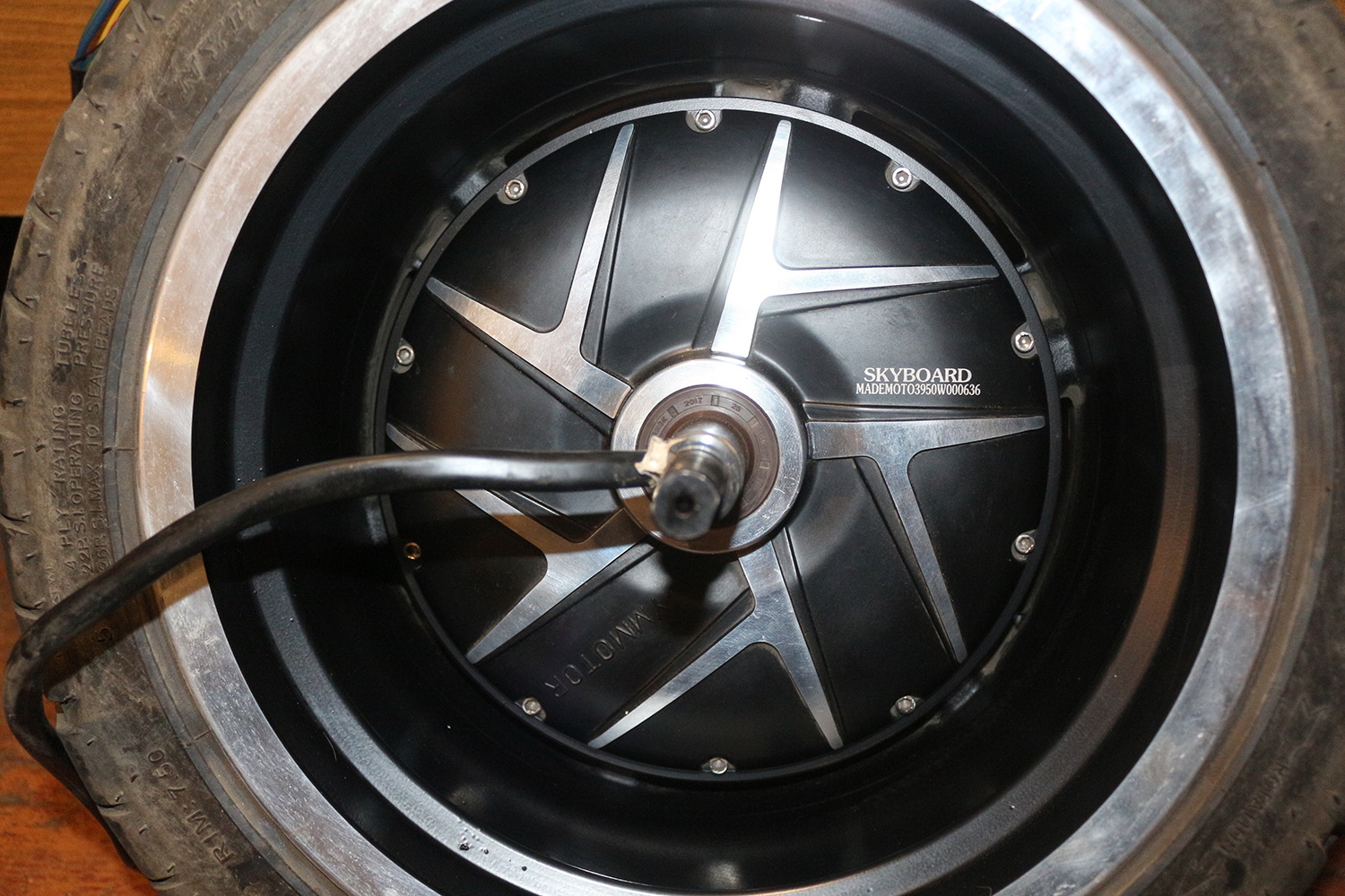

piter750
это подделка или настоящее
CrazY_CaT
#25
Цитата: piter750 от 24 Окт. 2021 в 10:24это подделка или настоящее
Трудно сказать, дело в том что SkyBoard не понятно по каким критериям маркируют Китайские МоторКолеса под своим брендом. Правдивую информацию я полагаю можно получить только от QS Motors. Вот мое колесо, точных параметров его я не знаю. Одно можно из его маркировки понять, что компания MADEMOTO и Skyboard выпустили (заказали) мотор колесо у компании YMMOTOR c указанной мощностью 3950W.
