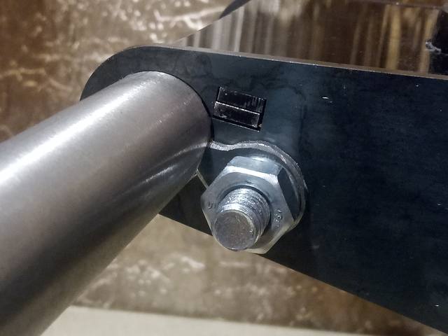

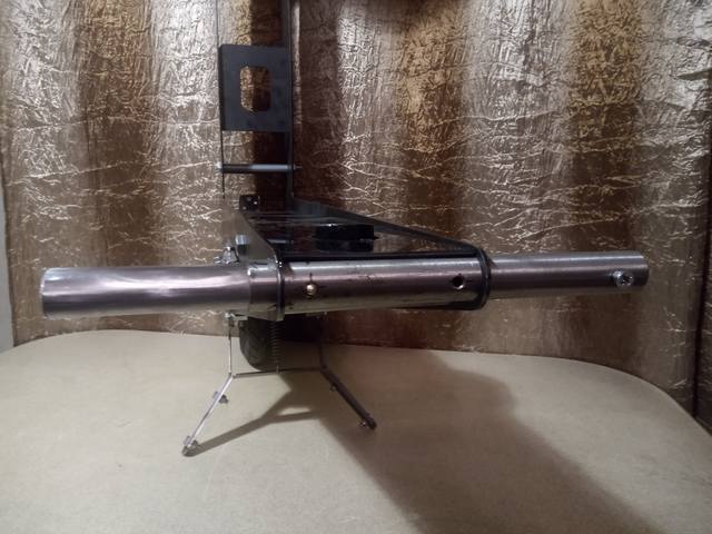

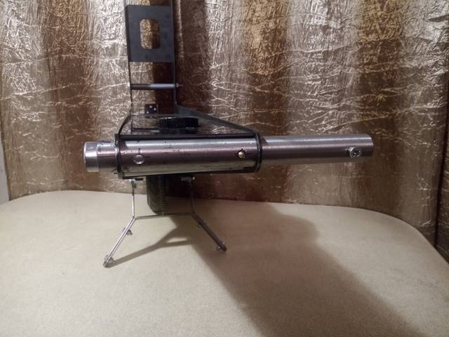

М-Велосипедист
#1050
Подножки под ноги тоже оригинальной конструкции.
Та что под левую ногу не убирающаяся, оснащена зацепом для блокирования рулевого колеса и корпуса самоката.
Убираться ей не надо поскольку оказывается в режиме тележки внутри габарита.
Под правую ногу подножка задвигается во внутрь и фиксируется в крайних положениях кнопкой.
Подножки из нержавеющей стали, красить их не надо.
М-Велосипедист
Подножки зафиксированы всего одной специальной шайбой с носиком, который входит в отверстие в подножке и лишает её степени свободы.
Одновременно носик этой шайбы является ограничителем для ограничения перемещения подвижной подножки с кнопкой.
