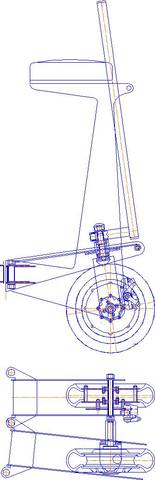

Работа над проектом продолжилась созрели новые идеи - будет использована сварка:

Здравствуйте. А почему короб наклонен?
При пустом ящике (например курьер едет на загрузку) не высокий ЦТ при таких колесах?

Цитата: xdforce от 11 Окт. 2021 в 05:59Здравствуйте. А почему короб наклонен?
Груз наклонён по причине наклона грузовой площадки.
Наклон её позволяет при короткой колёсной базе размещать объёмный груз при минимальной высоте центра тяжести.
Такой наклон уменьшает металоёмкость конструкции, вес и цену.
Такое расположение груза более стабильное на грузовой площадке, требующее меньше крепёжных элементов.

Цитата: xdforce от 11 Окт. 2021 в 05:59При пустом ящике (например курьер едет на загрузку) не высокий ЦТ при таких колесах?
Совершенно верно, при пустой грузовой площадке, центр тяжести находится максимально близко к дороге.
