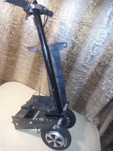

Колёса всё же решили установить диаметром 8,5 дюйма.
Басарга
Значит, оба ведущих колеса? Два контроллера и так далее.
Смело, смело

М-Велосипедист
Цитата: Басарга от 14 Нояб. 2021 в 10:30Значит, оба ведущих колеса? Два контроллера и так далее.
Смело, смело
Нет, одно ведущее колесо, второе лазерное поддерживающее с механическим тормозом.

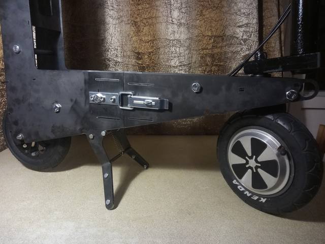

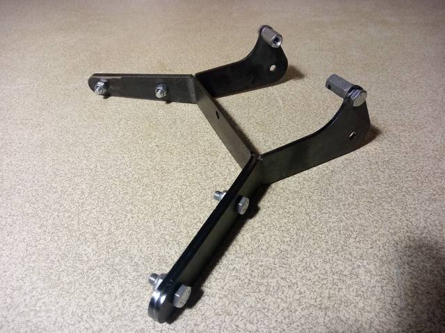

Вот так выглядит лазерная стойка двух опорная:
М-Велосипедист
Самокат стоит устойчиво , как вкопанный. Теперь нужно эту подножку оснастить перекидной пружиной, что бы подножка имела два стабильных положения, рабочее и не рабочее.

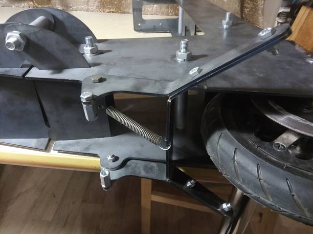

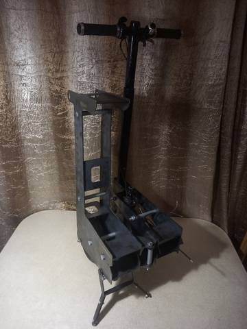

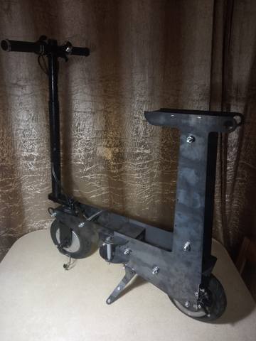

Подножка работает и в режиме тележки.
Интересный момент, когда выставляется двух опорная подножка одно из колёс поднимается в воздух и облегчает сложение самоката , в одно движение.
М-Велосипедист
Перекидная пружина установлена, теперь подножка бодро щёлкает на два положения.
М-Велосипедист
Установлена перекидная стяжка:
ZTE
Во хрень какая!!! у меня на старом чемодане тоже такой замок, постоянно бабло теряю ))))
М-Велосипедист
Цитата: ZTE от 14 Нояб. 2021 в 21:12Во хрень какая!!! у меня на старом чемодане тоже такой замок, постоянно бабло теряю ))))
А у меня на чемодане работает исправно.
Теперь нужно изготовить сложную систему, простую в эксплуатации.
При трансформации в тележку, должна блокироваться не только половина корпуса , но и само рулевое колесо от поворота. В режиме тележки оба колеса должны быть строго параллельны и ехать по стабильной колее.
