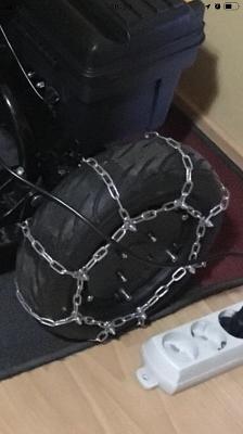

hanbabai
Я думаю такие цепи без продольного (по середине протектора) участка гребут лучше.
Продал троллейбус, купил: GT X3 mini PRO, XIAOMI M365 PRO 2, CityCoco Woqu X1, White Siberia mini trike, Nissan Leaf AZEO, WHITE SIBERIA PRO 2500W
braslav
Сначала было без продольной. По твердой поверхности, без продольной д-д-д-д-д... сильно, неприятно. С продольной как-будто цепей нет. Проходимость не изменилась. У вас, я вижу, цепи потолще. Мои троечка.
