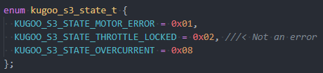

Цитата: Sonar от 28 Июнь 2021 в 22:43А как у вас реализован сброс штатного круиза, который срабатывает в контроллере мотор-колеса?
В пакете от мотор-колеса есть бит статуса в первом байте после заголовка. Определяется по маске 0x02.
Когда бортовой компьютер видит этот бит, то сбрасывает значение ускорения в ноль, затем за несколько шагов поднимает это значение обратно до значения ручки. Без этого у меня были довольно сильные рывки при езде, а сейчас практически незаметно.

Цитата: MultiMote от 28 Июнь 2021 в 23:17В пакете от мотор-колеса есть бит статуса в первом байте после заголовка. Определяется по маске 0x02
Спасибо. Этот момент завтра посмотрю, благо есть стоковый комплект как рас на изучение. Видимо я этот бит упустил из виду.

[user]MultiMote[/user], спасибо. Есть над чем подумать :) Сегодня проверил бит статуса круиз-контроля - он действительно есть. Наверное будет сложнее с золотистыми контроллерами мотор-колеса. Там, в протоколе, такой бит не предусмотрен.
