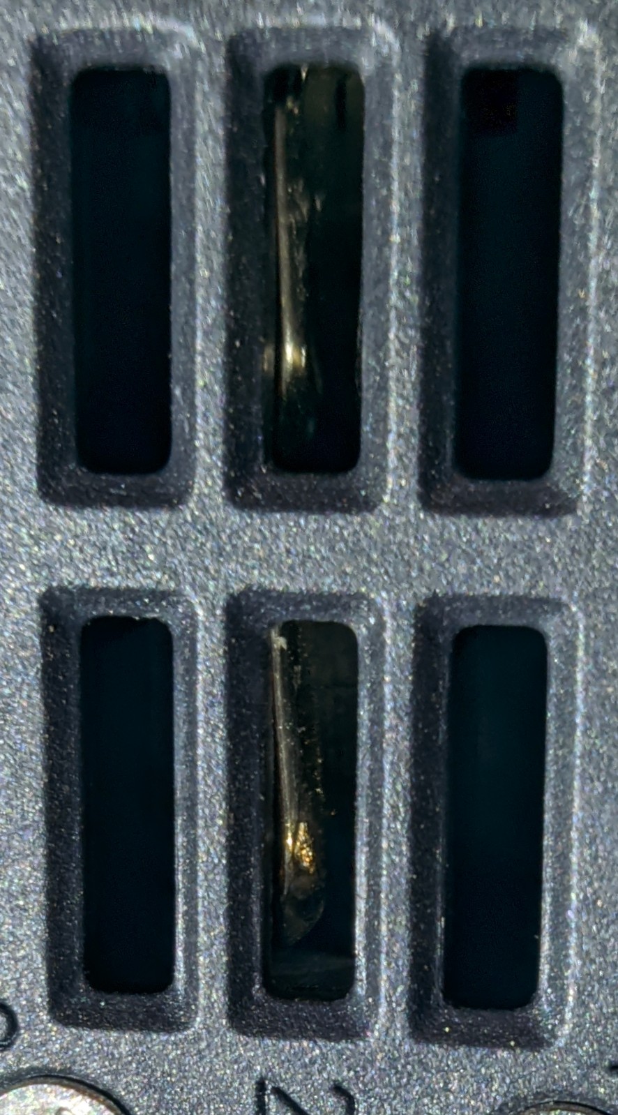

Разъём питания внутри складной рамы 6-ти стырьковый, а в батарее задействованы всего 2.

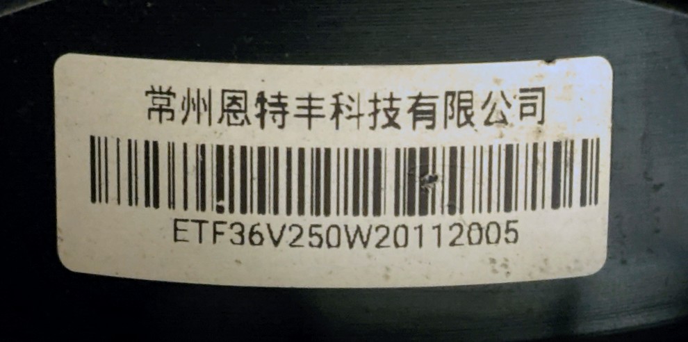

Кажется, мне опять "повезло" с фривилом :ireful: В первом эвеле c мотором MXUS XF07 он вышел из строя через несколько километров, в Himo Z20, похоже, такая же проблема. Если поднять колесо, включить и раскрутить ручкой газа до максимальной скорости, оно сделает всего около 10 оборотов. Во время замедления вращения на холостом ходу слышен вой работы шестерёнок, как будто мотор всё ещё работает.
P.S. Откликнулся ещё один владелец Himo Z20. У него точно такая же проблема. При свободном торможении поднятого и разогнанного до полной скорости мотор-колеса слышен звук рекуперации, хотя мотор редукторный, и тоже делает всего 10-12 оборотов до остановки. У моего MXUS XF07 накат около минуты, руки устают держать и ждать, когда колесо остановится.
Судя по наклейке на мк, китайцы поставили какой-то неликвид, сделанный в 2011 году.

С мотором вроде разобрался, оказалось, что у Himo Z20 это direct drive. Поэтому такой слабый накат.
А вот аккумулятор меня немного пугает. Чтобы он не болтался в раме, я в самом начале для уплотнения затолкал туда три кусочка пластиковой карты. Они там уже притёрлись и опять началось лёгкое постукивание. Тогда я решил добавить ещё один, сложил раму, достал аккумулятор и услышал довольно сильный запах чего-то горелого или перегретого. Возможно, этот запах получился из-за искрения контактов при складывании рамы. Сейчас поставил его на зарядку, нагрева практически нет. Нагревается только зарядное до 40-45 градусов.
Осмотрел контакты аккумулятора, они слегка подгорели. Могли бы сделать разъём с искрогашением.
Владельцы сабжа, подскажите, пожалуйста, у вас есть такой запах от аккумулятора?
