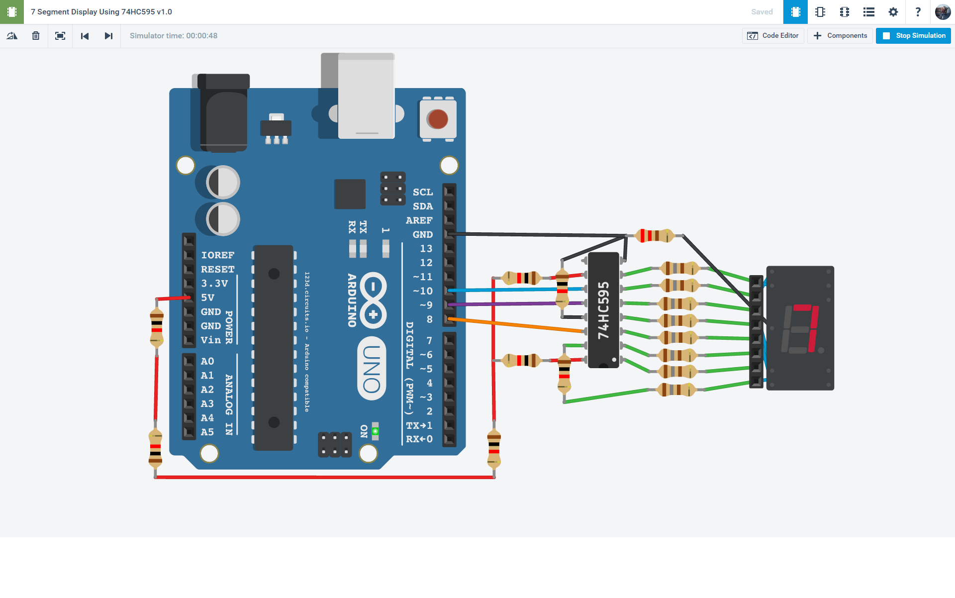

Товарищи, а подскажите, где рисуют схемы типа как на картинке?
