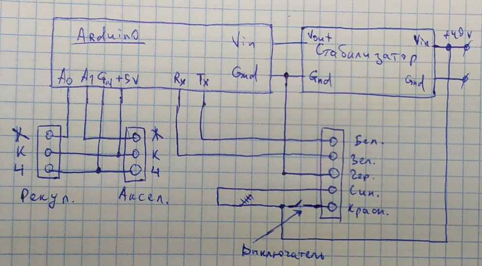

Проверил, наконец, контроллер: за 15 км. пробега каких-либо глюков не замечено.
Схема получилось такая:
В качестве стабилизатора использовал китайский понижающий DC-DC на базе LM2596. На Алиэкспресс пишут, что входное напряжение до 28 вольт, но по даташиту - до 45. Входной конденсатор там на 50 вольт, поэтому решил попробовать - вроде держится. Но в любом случае, всё делаете на свой страх и риск) Лучше, конечно, использовать что-то понадежнее в плане запаса по входному напряжению. Буду благодарен, если кто-то скинет сюда схемку.
Спасибо товарищу Metamorf за информацию: есть версия стабилизатора LM2596HVS, там входное напряжение будет с запасом.
Выключатель нужно ставить помощнее, т.к. конденсаторы стабилизатора дают большой ток при подключении.
Во вложение добавляю ту же программу, что выкладывал ранее, чтобы всё было под рукой.
PS: Подскажите пожалуйста, как поднять сообщение на первое место?
Чё-то интересно стало, кода мало, поэтому и посмотрел. Вот здесь
if (StatusByte == StatusStartByte || StatusIndex >= StatusCount) {
      StatusIndex = 0;
логически неправильно нулить индекс по первому условию, потому что начало посылки по всего лишь одному байту не гарантирует что где то в кадре не будет такого же значения байта данных (ну если это конечно не сделано специально на другой передающей стороне, типо гарантированное исключение этих значений, ну это особо никто не исследовал как я понял). А начало посылки вы отлавливаете и так выше,  забавно то что это условие не будет работать без того ошибочно го выше  ;-D
if (StatusIndex == 0 && StatusByte != StatusStartByte){
      continue;
Предвидя аргумент: "ну так работает же" - да работает, но пропускает посылки если в них есть байт со значением стартового (сбои настолько кратковременные что вы их просто незамечаете или не наступало условий при которых это проявилосьбы).
На первое место чтобы поднять, нужно отредактировать первое сообщение (я так делаю во всяком случае).

Цитата: Ancharas от 09 Авг. 2021 в 23:36DC-DC на базе LM2596
Есть специально для высокого напряжения LM2596HVS
Я второй год использую 2 платы на xl7015. Ни одна не сгорела. Езжу на 54.6В.

[user]13_chip_13[/user], Полностью с вами согласен, порой пропуски будут. А по какому  условию мы в вашем случае будем обнулять StatusIndex?

Цитата: Metamorf от 10 Авг. 2021 в 21:08Есть специально для высокого напряжения LM2596HVS
Спасибо за информацию! Не знал про такое
