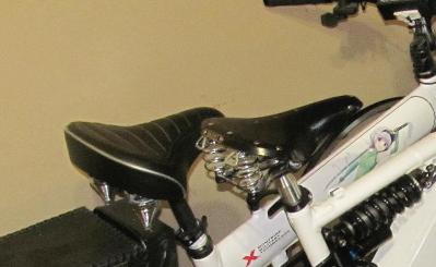

Седло взял вот такое: https://aliexpress.ru/item/32949492090.html?spm=a2g39.orderlist.0.0.264d4aa6dR7eeb с тремя пружинами. Сделано добротно, пружинки не гнутся, острых краев нет. Немного качается вбок. Само седалище жесткое, на электровелосипеде не зашло. Переставил на педальный. Педалировать на нем удобно, *опа не потеет, но при длительной езде устает. А на электро приобрел вот такое: https://www.wildberries.ru/catalog/28901052/detail.aspx?targetUrl=XS Мягкое, удобное, только из-за ширины интенсивно педалить немного неудобно. Под легкую педалежку с помощником нормально. На моторе под  прямую посадку отлично.

Цитата: Татос от 18 Авг. 2021 в 14:40седло ссылка
Не надо это покупать. Там масса "пружин" занимает процентов 60 от массы всего остального, но это ничем не компенсируется, т. к. это не пружины, а бутафория. Они не работают вообще, только весят, а пластиковая основа довольно быстро лопается.

[user]Север[/user], я пользовался таким "лопухом" несколько лет. Седло удобное, нареканий к нему не было, пружины качественные. Потом отдал приятелю, он ездит до сих пор. Я его покупал у нас, ссылку дал на похожее, может это по ссылке и хуже. Китайское седло тоже было, рама с двойным рельсом, возможно для  седока до 60 килограмм и нормально. Но если под 100 кг, пружины никакие, рельсы гнёт, кожа не чепрак, пропитанная чем то накатка или прессовка. Могут прислать и вообще не из кожи.http://tol.acritum.com/1313/bike-leather-saddle
Север
Ну, которое по ссылке - это бесспорное и бесстыдное кю. Но китайцев много, думаю здесь нужно как-то стараться избегать лотереи. Ко мне сейчас едет китайбрукс, купленный на Авито, там точно кожа. По какой технологии делана, неизвестно, но если что, мне шкуру поменять на самодельную не проблема, это несложная работа и недорогие траты. Не думаю что это седло окажется хуже обычного Velo с кожзамом, большими заклепками и пластиковой основой которое катает подо мной уже 3 года ежедневно и - сам удивляюсь - до сих пор живо, даже обтяжка не подала еще признаков старения. Приедет кетайбрукс, отчитаюсь в соотв. теме.
РS - вот один в один такое седло как на Вашем фото слева у меня было одно время на Фальконе. Само по себе удобное, да. Но я не понимаю, прежде всего, смысла в нерабочих пружинах. Чтобы их вообще как-то прожать, надо наверное весить 150 кг, и притом с моста на велосипеде прыгнуть. И это не какое-то седло специально для легкого мопеда, каковым является электро, обычное велоседло. Да некоторые рамы столько весят.
