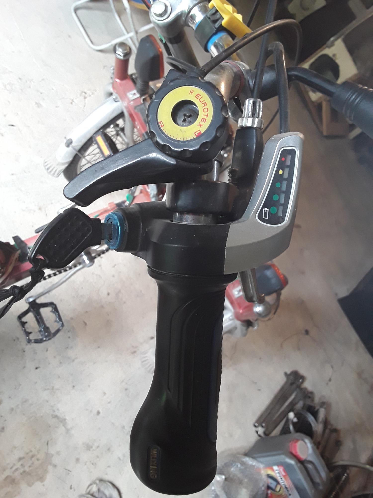

Цитата: Александр Иваныч от 20 Авг. 2021 в 19:23на ручке газа  диоды не светится
А каким боком индикатор напряжения и контроллер? Там, видимо, что-то с питанием, и вполне возможно контроллер не причём.
Замерьте напряжение на толстом красном проводе контроллера. Оно там должно быть всегда, независимо от включенного "зажигания"
На индикаторе, напряжение батареи должно быть после включения зажигания, независимо от того подключен контроллер или нет.

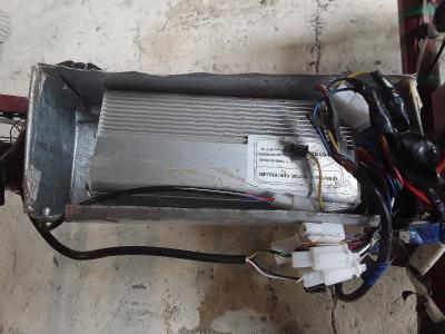

Питание с аккума приходит 51-52 вольта на контроллер и все. Со всех клемм ничего не выходит, ну с крньроллера. Так и вкюченный газ у меня горели светодиоды, теперь нет.
А что с выключателем питания? Фотку дайте, как он у вас организован?
Отключение слаботочки?
Или разрыв по силовым проводам?

Цитата: Александр Иваныч от 23 Авг. 2021 в 12:43Питание с аккума приходит 51-52 вольта на контроллер и все. Со всех клемм ничего не выходит,
Потерялась слаботочка. Вполне может быть из-за говённого замка зажигания. Разбирайте ручку, ищите 48в. Нету?- значит проводка к ручке. С контроллером пока погодите.

Ну да. Где-то обрыв слаботочки, индикации нет, и контроллер не включается.
Можно кинуть от силового 48в на слаботочку контроллера (тонкий красный?)- должно заработать.
Там косяк найти,- делов-то..
Могу пошагово рассказать.

А вот было несколько раз на перекрестке, диоды горят, а он не едет ,коекак тронулся и все заработало, поэтому купил еще одну ручку, новая подключить не успел. Может попробовать ее поднлючить?  Там  три провода черный, зеленый и красный  в разьеме, и два потолще  желтый и белый  у желтого мама клемма убелого папа
Иван Сусанин
Цитата: Александр Иваныч от 23 Авг. 2021 в 13:12было несколько раз на перекрестке, диоды горят, а он не едет ,коекак тронулся и все заработало,
Плавающий отказ,- неприятная вещь.
Ладно, чё гадать: - открывайте ручку, замеряйте напряжение на контактах замка. Что там?
