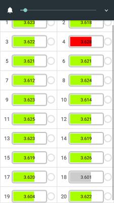

Батарея 2p20s из пакетов 21 АН была кратковременно, но многократно закорочена при повреждении «+» провода цепью на ходу. После этого эксплуатировалась ещё день, до разряда.
Заметила большой разбаланс ячеек в конце разряда у этой батареи. Аж 0,454В между минимумом и максимумом.
Но в начале заряда малым током он сам выровнялся.

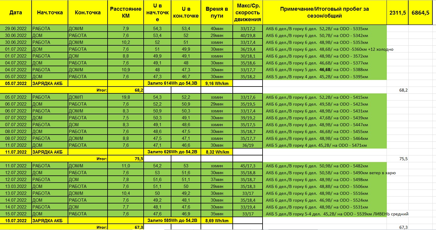

Есть у меня АКБ 48В 21А/ч. Подробнее про его ТТХ и приобретение тут: https://electrotransport.ru/index.php?msg=1579064

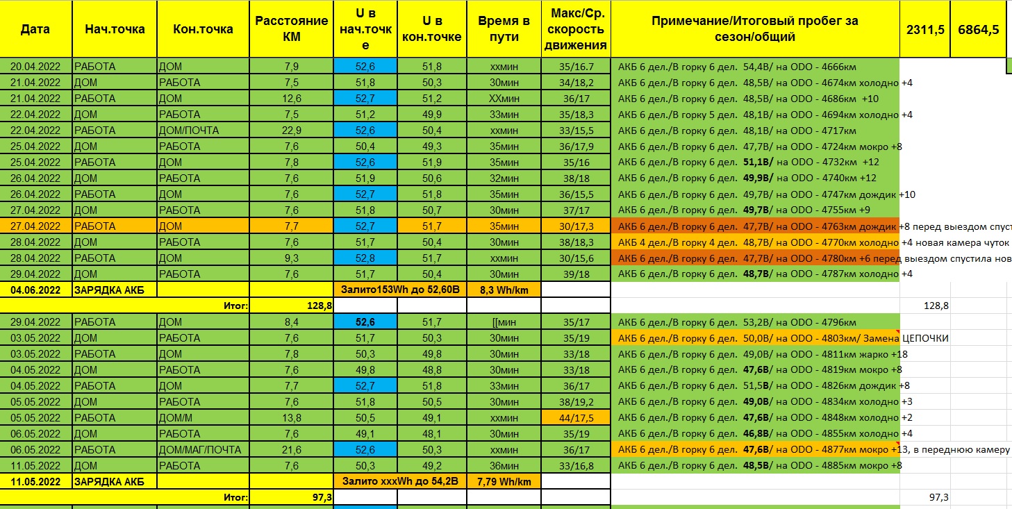

Эксплуатируется с 2019г. В основном, циклами от 46В до 54,6В. Всего за время эксплуатации с 2019г по 2022г произведено порядка 92 циклов заряд/разряд, пробег 6865км. Все данные каждого зарядного цикла и связанного пробега заносятся в таблицу.
  Еще в августе 2021г. стало заметно, что мой АКБ не заряжается до нормы 54,6В – только до 54,0В:
:bored:
В Апреле 2022г приходилось ездить вот так:
Заряжая АКБ на работе после каждой поездки ДОМ-РАБОТА (выделено синеньким). Т.к. ремонт АКБ подразумевает отказ от езды на эловеле, решено было повременить до майского отпуска. И вместо зарядки АКБ раз в неделю, заряжать её два-три раза в неделю, принимая факт деградации АКБ.

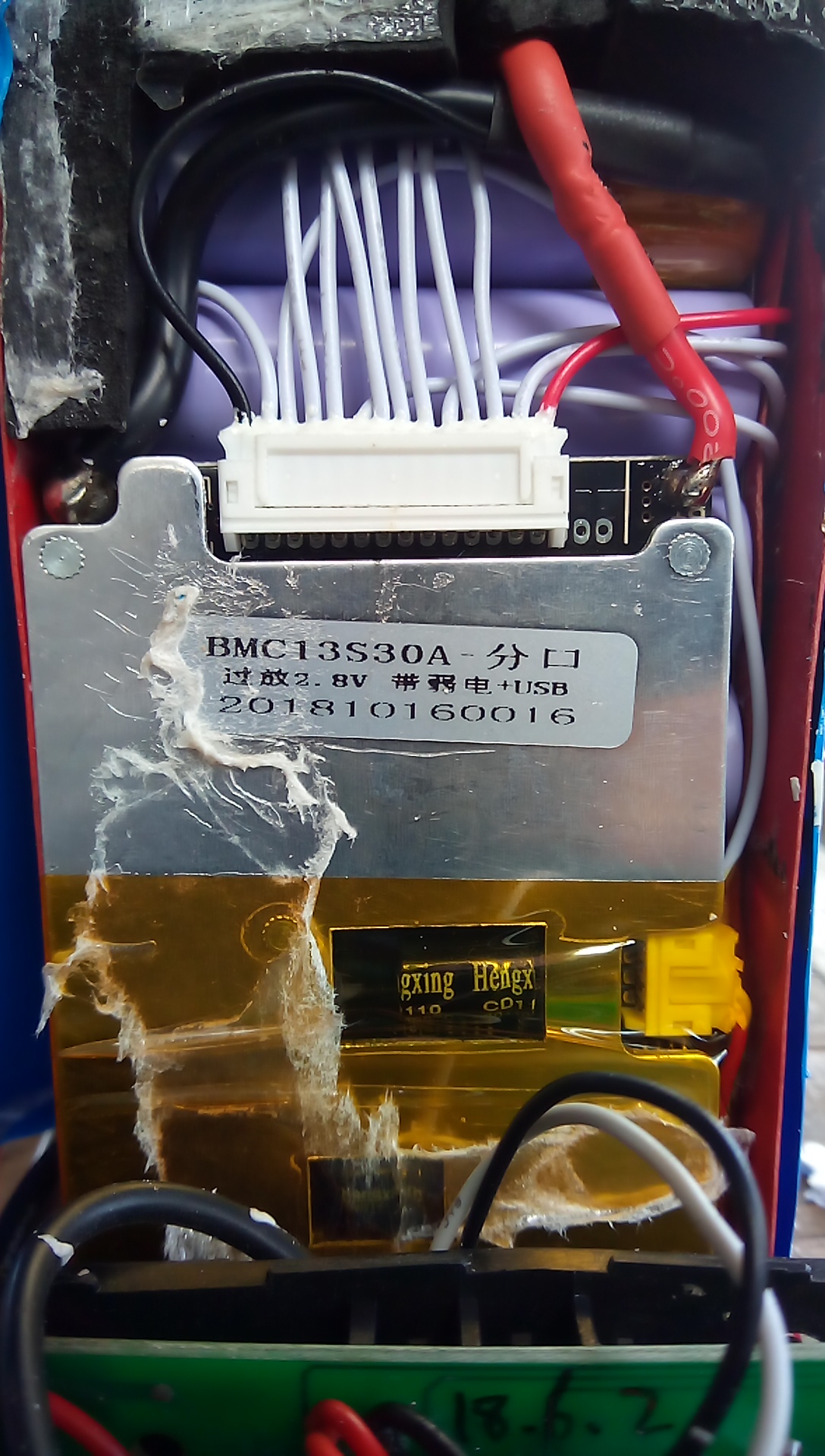

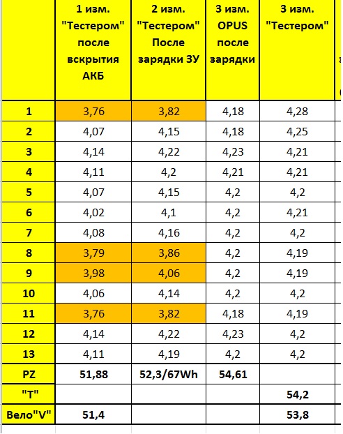

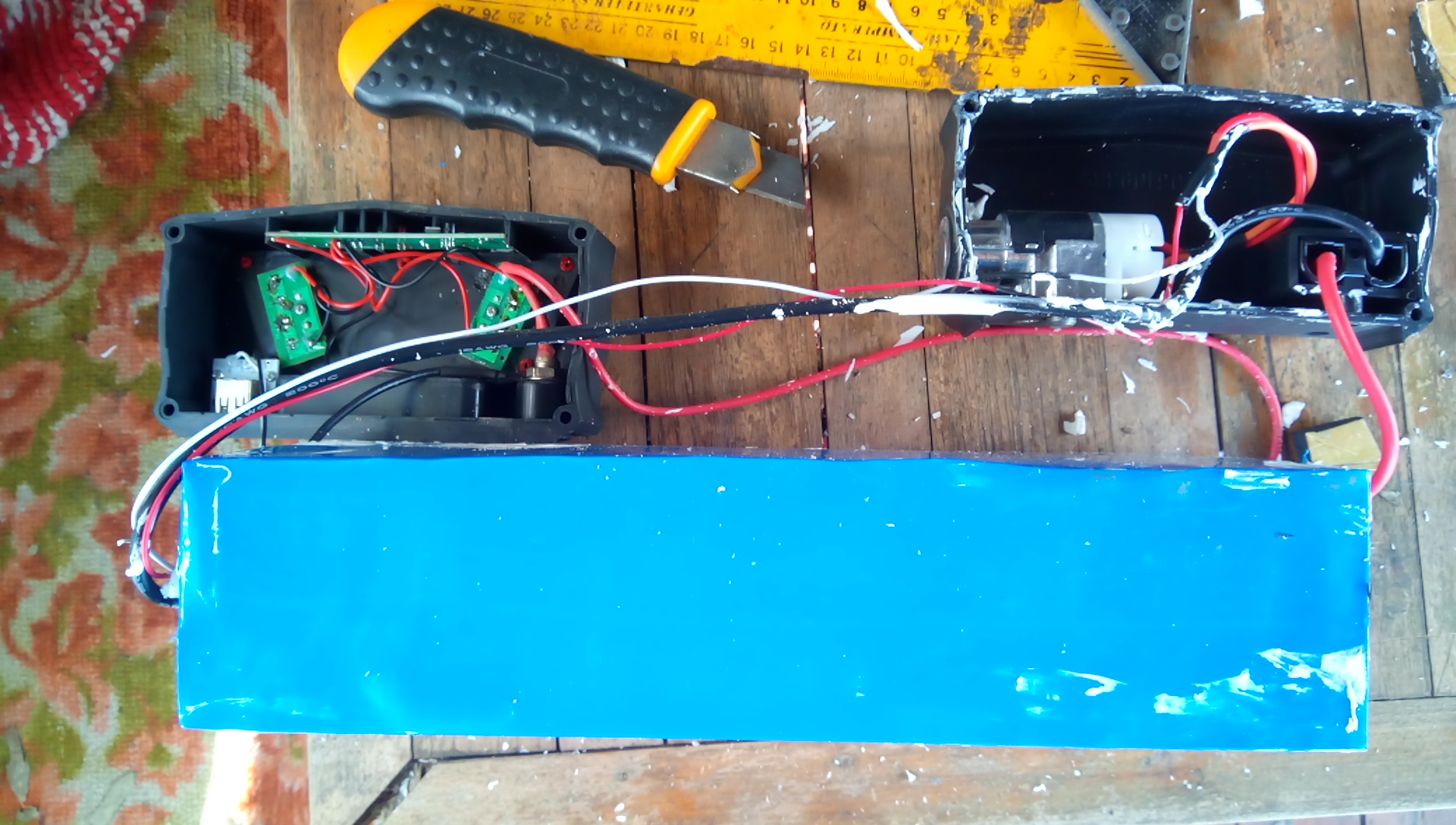

   Итак! В мае 2022г АКБ был вскрыт для диагностики.
   BMS установлена, скажем так не фуфловая(но и не smart):

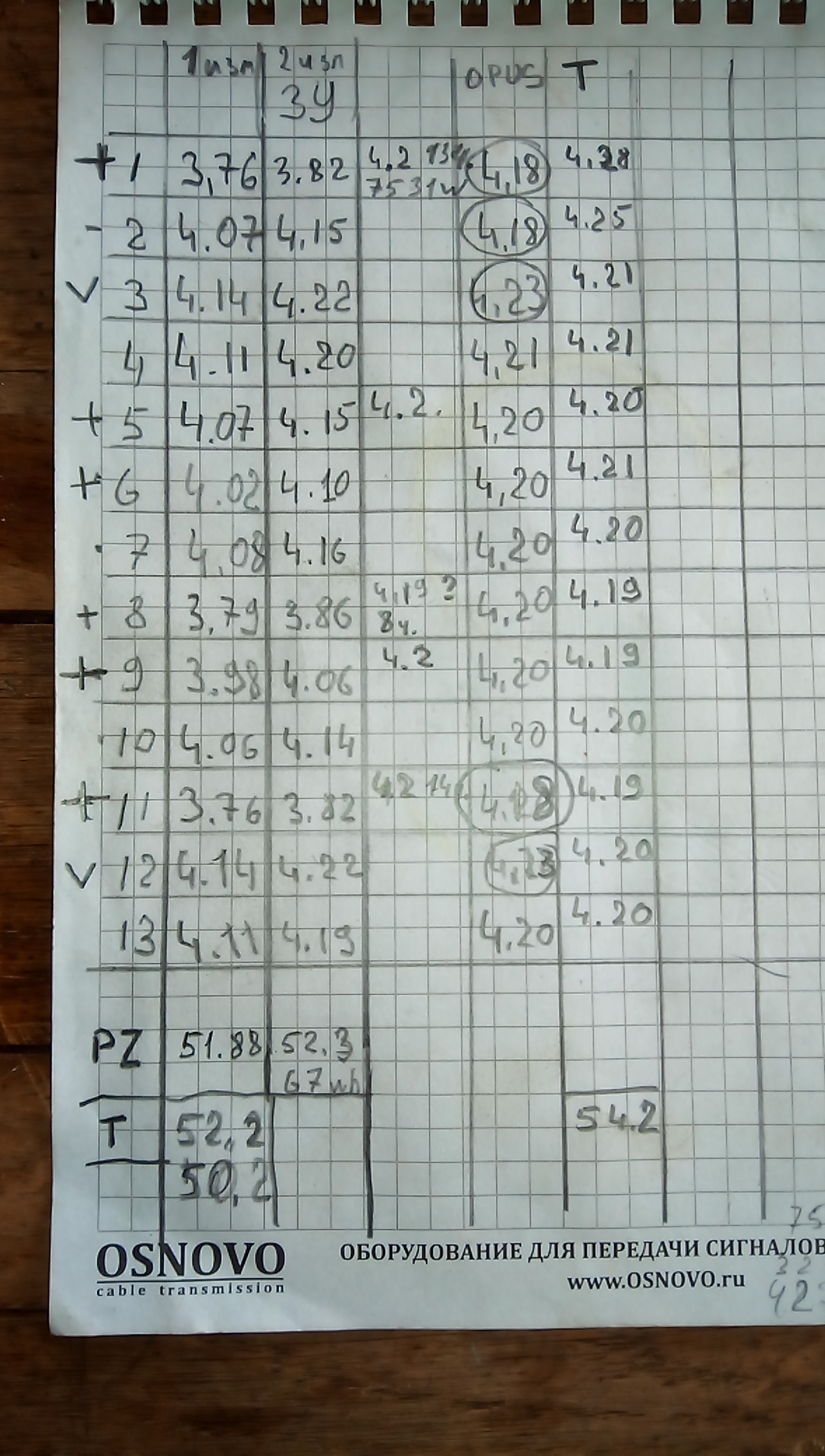

   Изначально предполагался разбаланс элементов, что в общем-то и подтвердилось позже проведенными измерениями:
Лучше наверно так:
Первый столбик - № групп ячеек (у меня 13S);
Второй столбик  - измерение тестером ДО зарядки ЗУ 54,6В;
Третий столбик -  измерение тестером ПОСЛЕ зарядки ЗУ 54,6В;
Четвертый столбик  - измерение OPUSом ПОСЛЕ зарядки OPUSом;
Пятый столбик -  измерение тестером ПОСЛЕ зарядки OPUSом;
Видно, что АКБ зарядившись до 52,3В "взяла" 67W/h, после чего BMS отключила зарядку. Оно и понятно! На ячейках № 3 и 12 напряжение достигло 4,22-4,25В. Все по-честному... Батарейка спасена от перезаряда и неизбежного взрыва.
Ну, и пичалька... -  у нас имеется несколько ячеек(№1, 8, 9, 11) с просто гигантским разбалансом/недозарядом, который BMS не в силах компенсировать. Но раз уж мы сделали первый шаг – разобрав АКБ, и проведя измерения, благодаря которым нам открылась великое таинство разбалинсоровки! придется идти дальше – вручную подтягивать просевшие ячейки при помощи  имеющегося у нас ЗУ "OPUS".

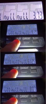

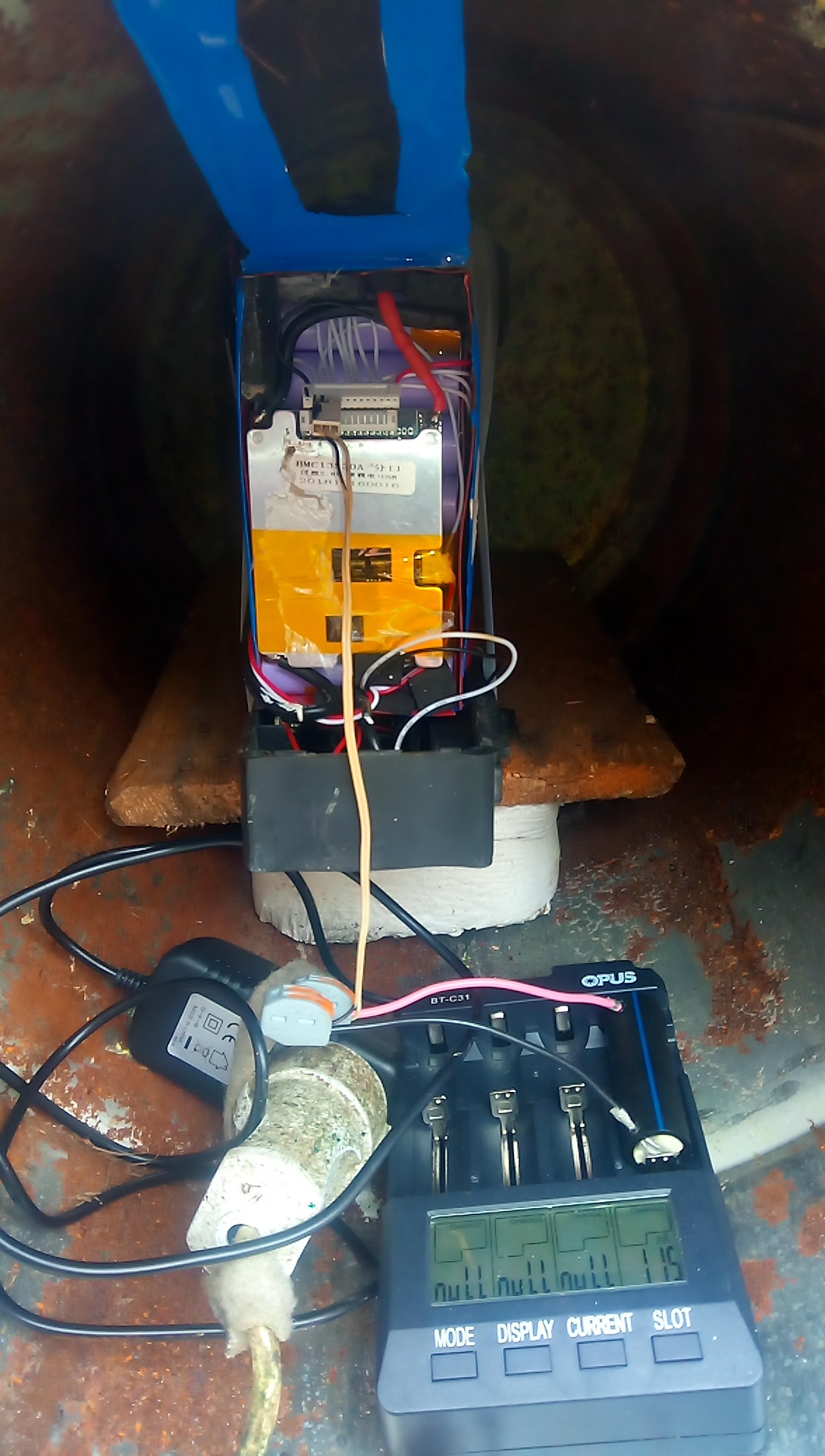

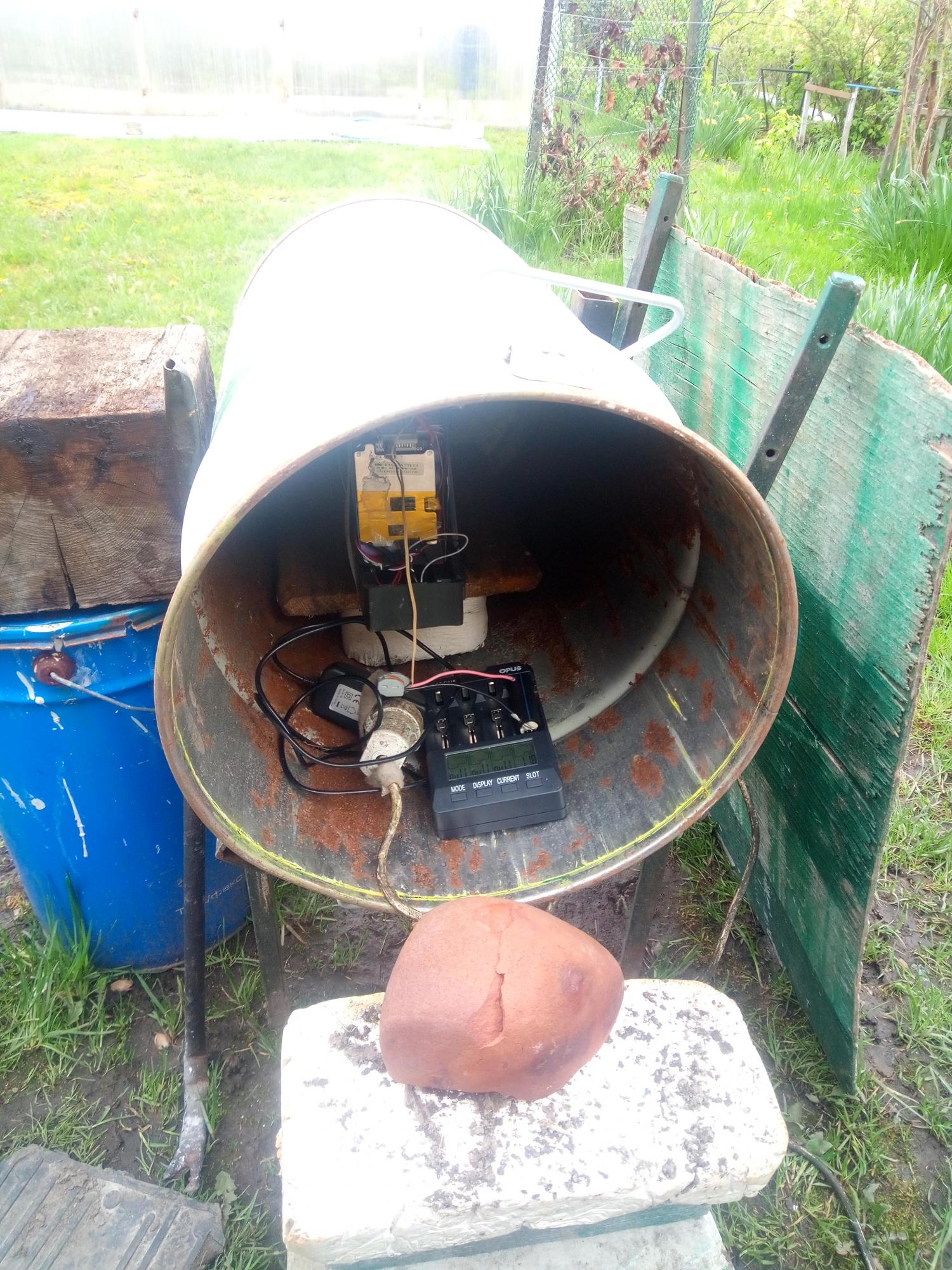

Ручная балансировка АКБ, скажем так процесс доо-о-лгий...  :run:

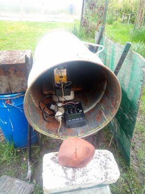

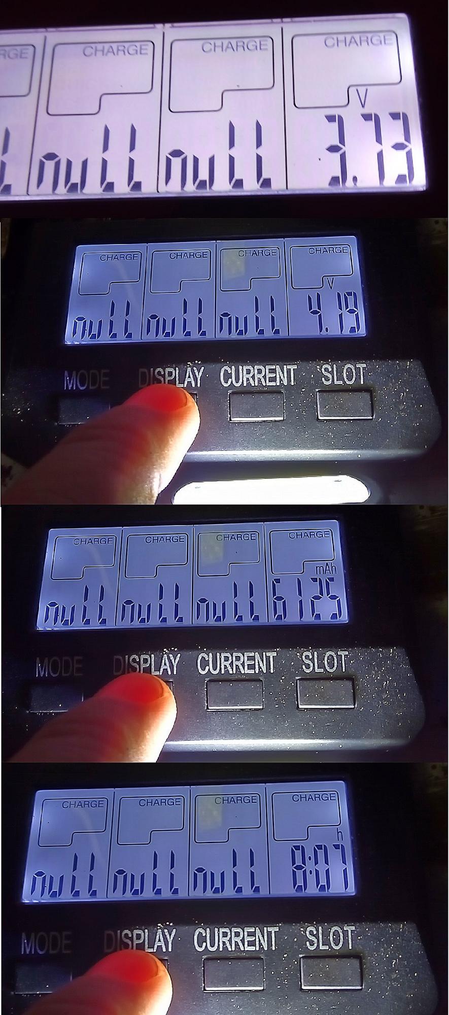

Поэтому в саду в период отпуска был сооружен небольшой "стенд", где при помощи ЗУ для OPUS, производилась балансировка нашего аккумулятора:
   Переходник примерного форм-фактора 18650 сделан из ПНД трубки, пары оконцованных автомобильных огрызков проводов, да старенькой клеммы от блока кадровой развертки(или МЦ) телевизора 4УСТЦ валявшегося в саду.
Зарядный ток ЗУ OPUS  - около 1А, поэтому некоторые группы, разряженные/недозаряженные до 3,73В заряжались по 8-12 часов!!! жадно поглощая энергию по 6-7 А/ч:
   Итоговые данные ДО и ПОСЛЕ балансировки приведены в таблице выше.
После НЕДЕЛИ балансировки, АКБ был собран и признан годным для дальнейшей эксплуатации.

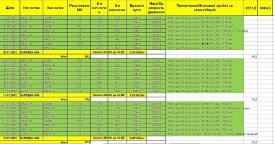

К сожалению, 11.07.2022г при очередной зарядке (12-тый цикл года с момента ручной балансировки или спустя 525км), мы обнаружили очередной "максимум" до 54,2В, что означает – начался очередной разбаланс АКБ. Уменьшая пробег между зарядками с 90км до неприличных 50-70км, и заряжая батарейку через "лампочку" нам удалось закончить 2022г. на 53,3В, имея пробег на 18.11.2022г. (после весенней балансировки) в 1914км (полный пробег этой АКБ - 6865км с 2019г.).
Как бы то не было, мы смогли продлить срок службы нашей АКБ еще на один сезон.
