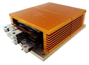

Чисто теоритически, с учетом КПД, постоянный ток на входе будет около пол тысячи ампер. Импульсный через ключи и того больше. Чтобы трансформатор был возможен, надо что бы он содержал в первичке хотя бы один виток, и чтобы это условие соблюлось надо задирать частоту и "мотать" транс уже не по радиолюбительской технологии (в первичке многослойный один виток планарного типа), например по типу такого:
Такой преобразователь конечно возможен, но стоимость его будет выше чем батарея, мотор и пипелац вместе взятые.
