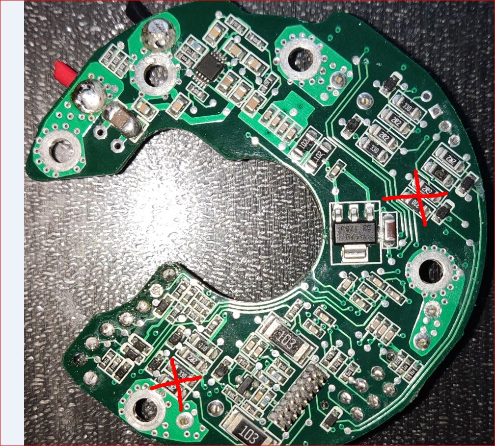

Цитата: kor от 12 Май 2022 в 08:54
Измерьте сопротивление между землей и выходом лин. стаба 1117 (3.3в), если там единицы-десятки ом то скорее всего процессор мертв.
Поясните пожалуйста логику применения этого сопротивления как диагностического параметра в определении неисправности процессора?
Померять как есть? Не снимая его с платы? Ок.
Получается нужно мерять между 1 и 2 ножкой.
Померял вот тут
Получается примерно 0,65-0,7 Ома

Цитата: Андрей3 от 14 Май 2022 в 09:29Поясните пожалуйста логику применения этого сопротивления как диагностического параметра в определении неисправности процессора?
Это диагностика не конкретно процессора, а всего что было подключено к 3.3В.
Что то дохлое там есть. Можно подать  туда напряжение с ограничением тока в районе 0.5А и посмотреть что греется, а можно последовательно выпаивать все что питалось от 3.3В и смотреть изменения. Если выпаивать то начните с 1117, а дальше с того что проще.

А насчет страниц - пусть будет сколько будет, цель не только восстановить именно этот контроллер, я хочу приобрести определенные компетенции и создать хоть какой-то информационный ресурс посвященный особенностям этого контроллера. В пределе развития данной темы, лично я вижу принципиальную схему этого контроллера, а еще лучше его модель в том же Proteus'е.

Хорошо, но логику поясните пожалуйста. Я "слегка" разбираюсь в основах технической диагностики (студентам лет 10 читал) - подходы-то везде общие.
В нашем случае диагностическим параметром является сопротивление, параметр имеет пороговые значения соответствующие каким-то заведомо известным состояниям.
Вопрос каким состояниям соответствуют какие-то значения измеренного сопротивления между выходом линейника и землей?
Измерил получил 0,7 Ома  -  получил ответ:
Цитата: Blik86 от 14 Май 2022 в 10:50Что то дохлое там есть.
Почему?
Тут пожалуй я и сам попробую разобраться - 1117B 33  дает 3,3В при максимальном токе 1,2 А. Измеренное сопротивление цепи которое он питает 0,7 Ома , тогда 3,3/0,7=4,7 А это говорит о том что где-то в цепи "коротнуло". Дальше все понятно ищем - поэлементно.
Но вот это непонятно:
Цитата: kor от 12 Май 2022 в 08:54если там единицы-десятки ом то скорее всего процессор мертв
Почему?

Полностью согласен, но это даже для меня вполне очевидно. Я же написал что намеряные 0,7 ома вызовут почти четырехкратную перегрузку по току выходной цепи у 1117B. От него питаются процессор, три драйвера и операционник - могло сгореть что-то из них, сам 1117, а вполне возможно не одно, а может и все сразу.
Мне непонятна вот эта логика (если можете объясните), повторю еще раз

Оно не может быть меньше того что сможет прокачать линейник.
Опять же тут практически отсутствует аналоговая схемотехника, а то что есть не настолько сложно... тут нет десятков микросхем, 1Вт резисторов и грозди светодиодов или еще чего что могло бы много потреблять. Видя что к 3.3В у нас не подключено каких то мощных светодиодов или резисторов, можно думать что даже китайцы 1117 поставили с огромным запасом и максимальное потребление в работе  будет меньше 0.5А.
Сопротивление обесточенной микросхемы не может быть меньше сопротивления соответствующему минимальному потреблению, а это грубо единицы мА.
То есть по закону ома прикидываем на пальцах)))
Цитата: Андрей3 от 14 Май 2022 в 13:21Дальше все понятно ищем - поэлементно.
Для слаботочной цифровой схемотехники искать по нагреву  быстрый и вполне рабочий вариант. Можно долго искать поэлементно, пока не окажется что всему виной пробитая керамика или тантал в сторону которых вообще не глядел.

Цитата: Blik86 от 14 Май 2022 в 15:24максимальное потребление в работе  будет меньше 0.5А
максимум 100-150 мА
Добавлено 15 Май 2022 в 11:23
Цитата: Андрей3 от 14 Май 2022 в 21:07Блин, тепловизор в бюджет пока не влазит
подать от лабораторника 3.3 Вольта 1 Ампер и посмотреть с чего пойдёт дым

Вчера можно сказать "потерял девственность" в области паяльных работ с SMD при помощи фена, ну и как водится в таких делах, кое-чего порвал , хорошо хоть не у себя (контактную площадку "земли" у 1117B ) :ah:  Не проблема, микроскоп есть, восстановим.
В итоге снял с платы 78М05, 1117B, три диода RS1М которые возле драйверов, диод шотки SS110A который на входе питальника.
В общем расклад такой:
1. 78М05 - труп, КЗ на входе.Проверял при помощи лабораторника и нагрузки. На входе ток растет, напряжение нет, на выходе 0 В по напряжению даже без нагрузки.
2. 1117B жив-здоров - при 5В на входе, на  выходе держит 3,24 В по показометру нагрузки. Нагружал выход 0,7А напряжение 3,24 В на месте, температура  45-50 по Цельсию мерял пальцами.  :pardon:
3. Диоды все живые, я так понял на плате их звонить бесполезно - неинформативно ни разу если они внутри какой либо цепи.
Вчера пришел заказанный накануне SMD-тестер, и перед тем как снять мелкий поврежденный резистор 330 в цепи одного из драйверов - решил их все потыкать тестером, насколько же это удобнее по сравнению с обычными щупами мультиметра словами не передать. Итог:
1. Поврежденный резистор - вполне себе живой.
2. Соcедняя пара резисторов 330 и 2R2 в обрыве.
3. Аналогичная пара резисторов у другого драйвера также в обрыве
4. У третьего драйвера все резюки в норме.
Выводы:
1117B целый, но где-то в его выходной цепи КЗ. Элемент который в КЗ был поврежден не из-за 1117B, а по другой причине.
С учетом поврежденных пар резисторов и
этого:
Цитата: alayf78 от 24 Сен. 2021 в 16:50
скорее всего обратное напряжение попало на драйвера через затворы полевиков (которые оказались под полным положительным потенциалом (так как дорожку разорвало) ...
а также вот этого:
Цитата: 4итатель от 25 Сен. 2021 в 11:18
...в драйверах кмоп технология с паразитными диодами, которые импульсно держат 2-4А, длительно не держат далее термопробой, затем обрывается разрядная цепь затвора - диод и 2.2Ом. и уже с видимыми повреждениями зарядный 33Ом.
имею предположение что эта пара драйверов вышли из строя.
Могут ли они сгореть так чтобы закоротить цепь питания?  :bw:

Цитата: Андрей3 от 15 Май 2022 в 12:38имею предположение что эта пара драйверов вышли из строя.
что за драйверы?
управляются с стм32?
выходы на затворы?
Добавлено 15 Май 2022 в 13:17
то есть 2р2 проходной а 33Ома на массу с затвора?
Андрей3
Цитата: sdenis2017 от 15 Май 2022 в 13:16
что за драйверы?
выходы на затворы?
Именно так. S2003.
Через них STM32 управляет мосфетами.
Вроде ж уже обсуждали  :bw:
https://electrotransport.ru/index.php?msg=2136347
sdenis2017
дык тогда СТМ-у кердык
драйверы питаются от 12 Вольт
так сказать затворы на меньшее не подписаны
