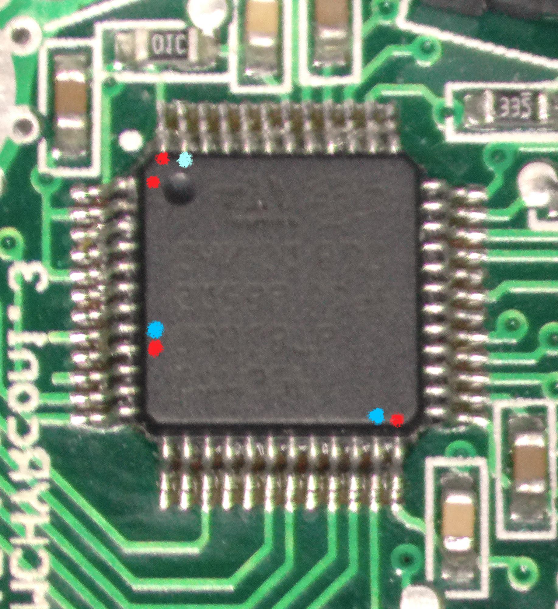

Цитата: edw123 от 17 Май 2022 в 20:36
Перерезать дорожку, выпаять выход предыдущего элемента... зачем прямо сразу проц сдувать.
Надо проанализировать!  :bw:
Красные точки +3,3В, синие - GND
Косяк с картинкой, камера микроскопа ее зеркалит, в итоге отметил не те контакты  :facepalm:

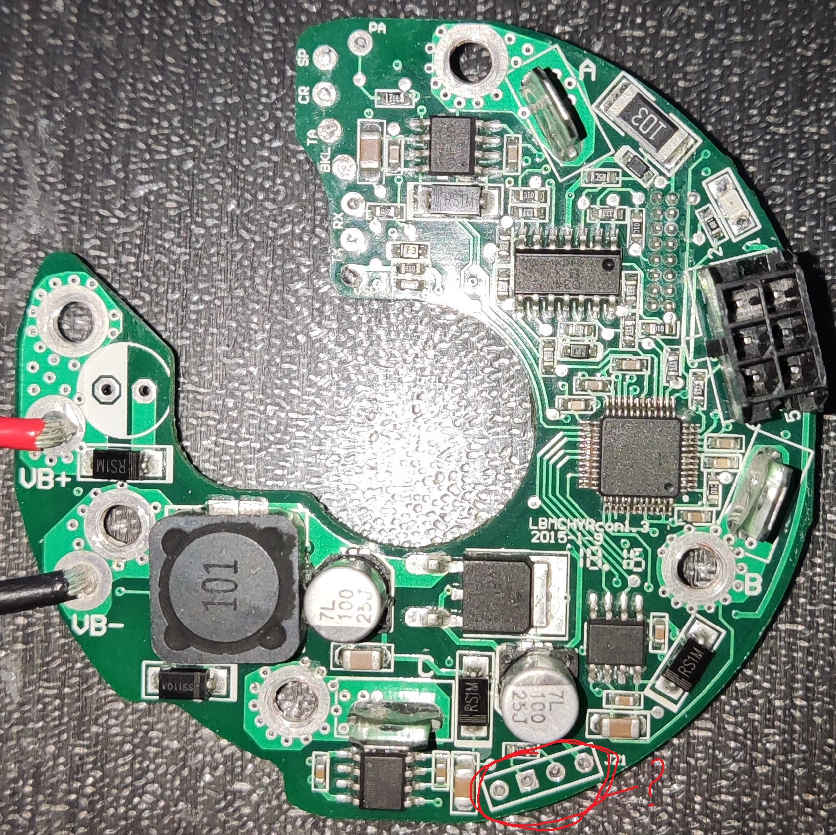

Кстати на плате управления есть какие-то 4-ре контакта непонятного мне назначения. Чтобы это могло быть такое?

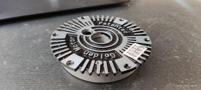

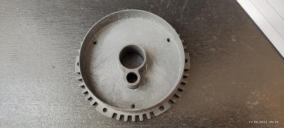

У Вас "стакана" пустого от этого контроллера не осталось, или хотя бы фоток, что там под платами? Конструирую мод по внешний торк-арм, и появилась мысль не лепиться снаружи к стакану, а заменить его своим, с креплением для рычага, но выковыривать платы из имеющегося исправного контроллера без уверенности, что не придется ставить их взад, не хочется.

Я так понимаю речь идет вот об этой детали?
PaYAlnik
Цитата: Андрей3 от 17 Май 2023 в 09:24Я так понимаю речь идет вот об этой детали?
Ага, она самая, благодарю!
P.S. Похоже, никаким толковым термоинтерфейсом там и не пахнет...
P.P.S. А чем эпопея с ремонтом закончилась?

Если понадобится померять какие-либо размеры - обращайтесь.

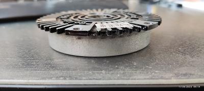

Ну почему же, между дном стакана и нижней алюминиевой поверхностью силовой платы было достаточно термопасты. Проблема в том что внешняя поверхнность стакана не имеет достаточно развитого оребрения. Увеличить бы высоту ребер на три миллиметра и площадь охлаждения возрасла бы существенно.

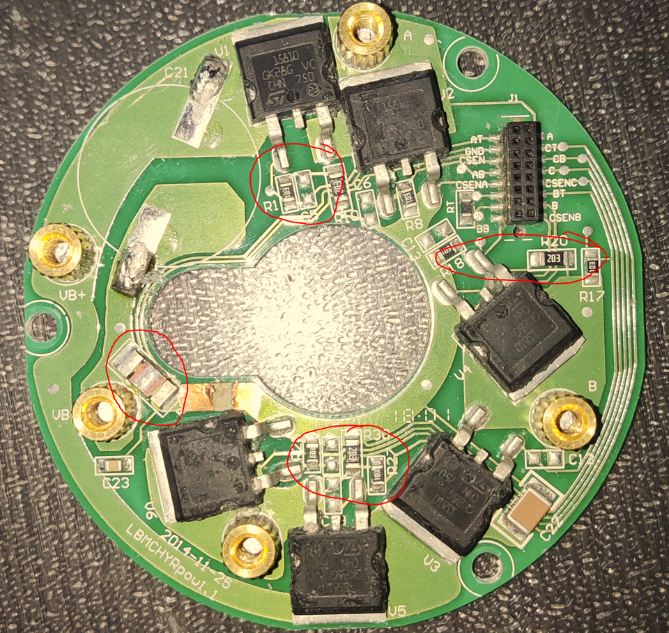

Цитата: Андрей3 от 17 Май 2023 в 16:09нижней алюминиевой поверхностью силовой платы
...э-э-э, там транзисторы припаяны прямо на выступы алюминиевой подложки?
Андрей3
Неа, там все хитрее сделано
на алюминиевой подложке толщиной чуть более 1 мм выполнена разводка медных дорожек к которым все и паяется.
Вот это зеленое совсем не текстолит - это алюминий чем-то покрытый.
PaYAlnik
Цитата: Андрей3 от 17 Май 2023 в 18:02Вот это зеленое совсем не текстолит - это алюминий чем-то покрытый.
А латунные стойки, которые на полставки силовые межплатные соединители, тоже к алюминию прикреплены? Они ж изолированы должны быть.

Цитата: Андрей3 от 18 Май 2022 в 02:12Кстати на плате управления есть какие-то 4-ре контакта непонятного мне назначения. Чтобы это могло быть такое?
Это может быть отладочный интерфейс Serial Wire Debug, если это он - то прошивку в чип можно залить прямо на плате через ST-LINK V2.
Проверить можно по соединениям: GND, +3.3V, SWDIO (Pin 34), SWCLK (Pin 37) в любом порядке.
Через него же можно и слить прошивку с исправного контроллера, если в нем байт защиты стоит в L0. Да, китайцы не всегда ставят защиту, знаю на примере пультов для радиоуправляемых моделей FlySky GT3b/3c, которые построены на той же линейке STM32, и заводская прошивка в которых легко читается тем же копеечным ST-LINK V2.
