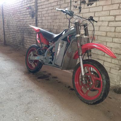

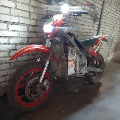

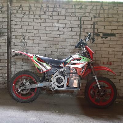

испытуемый GAS GAS EC Rookie 50 ,мопед со всеми заводскими документами и ДКП , взял его под передел , что бы меньше было вопросов со стороны ГИБДД , донор обошелся в 45000 р.  минусом 15000 р. двигатель и 18000 р. колеса , которые продал ,  итого вышло 12000 р. за отличную заготовку, да , мопед был на хорошем ходу ) , неспешная конверсия  на электротягу , пока изготовил рамку для крепления мк , почему мк ...потому что оно не продалось , что бы купить 138 ,  когда поставлю на ход , опробую , если что- то не устроит -переделаю )))) .пока все на прихватках, да на болтах   , как- то так ! .

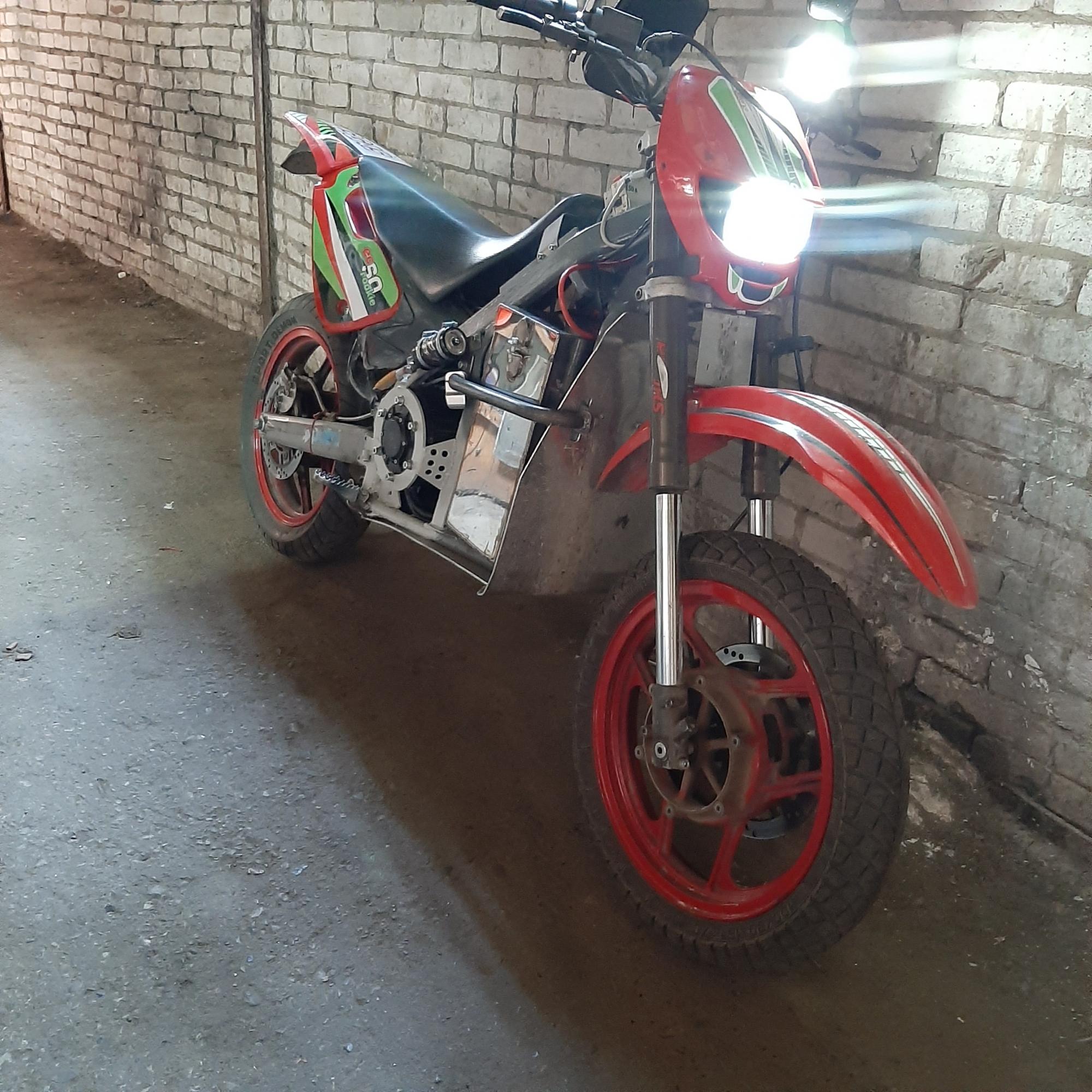

сегодня раму обварил , немножко шкурну , да покрашу , потом колеса на 16 прилаживать буду от Kawasaki
GPX 250 )))).

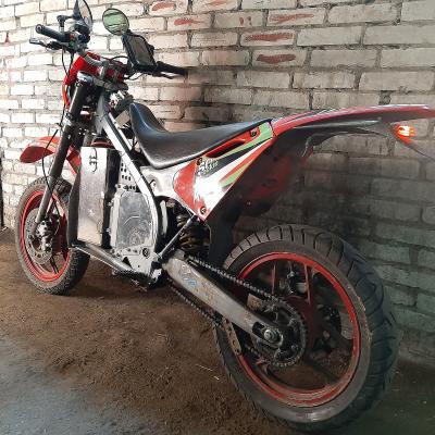

в таком виде весит 76 кг . и еще кг 30-40 накидаю-не легкий однако !

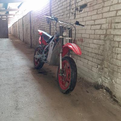

сегодня ящик тяжелый вставил и опробовал в помещении -буксует ,тяги  очень много , надо звезду другу ставить )))) .

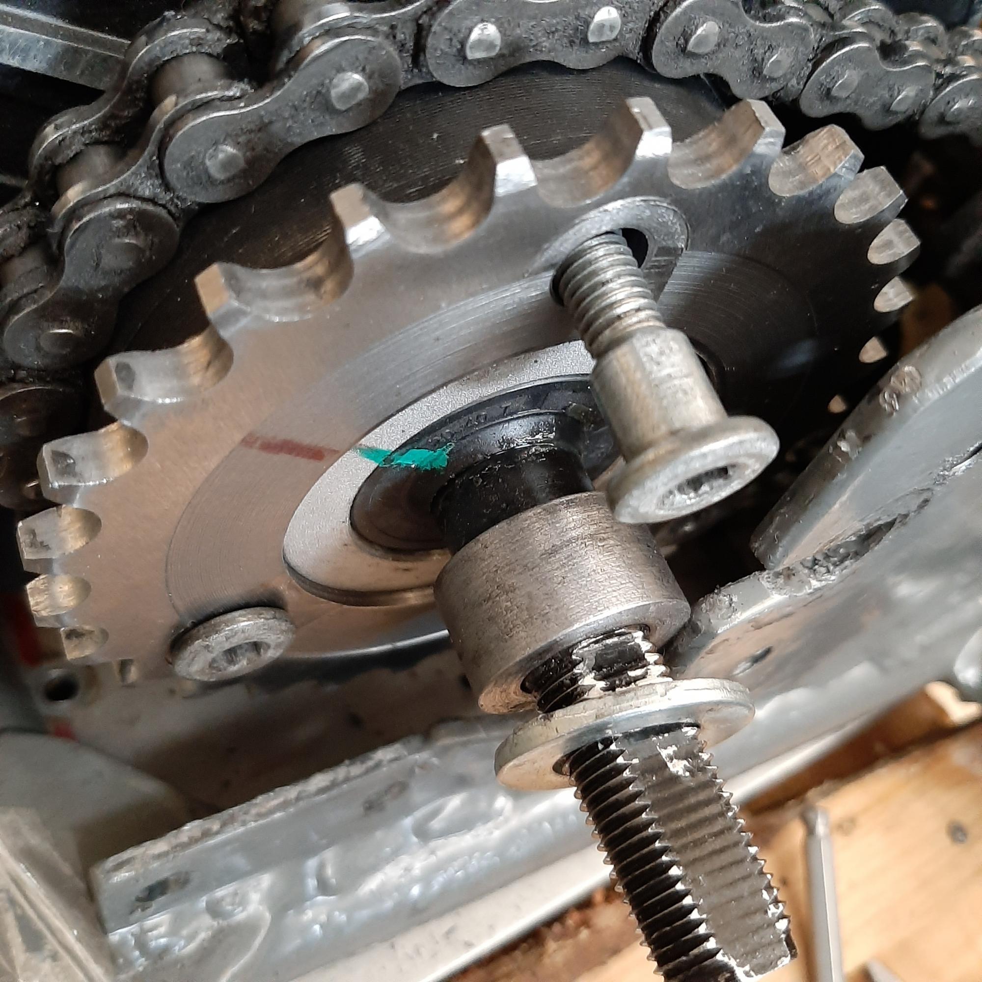

сомнения только берут , по креплению ведущей звезды - три болта м8 ))) !
не комплексуй ,товарищ !
Равиль
передняя звезда от муравья -27, задняя от какого то  мопеда , в наличии была только на 62 зуба , буду ставить на 55 , что бы с небольшой
потерей  , сохранить тягу , ну и 70 км/ч . ехал , цепь 420-ая  .

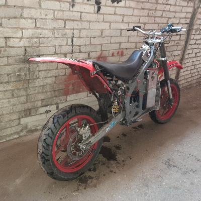

ведущую звезду , решил закрепить на таки болты , какими  крепят тормозные диски мотоциклов , думаю крепчее будет , чем на просты !!

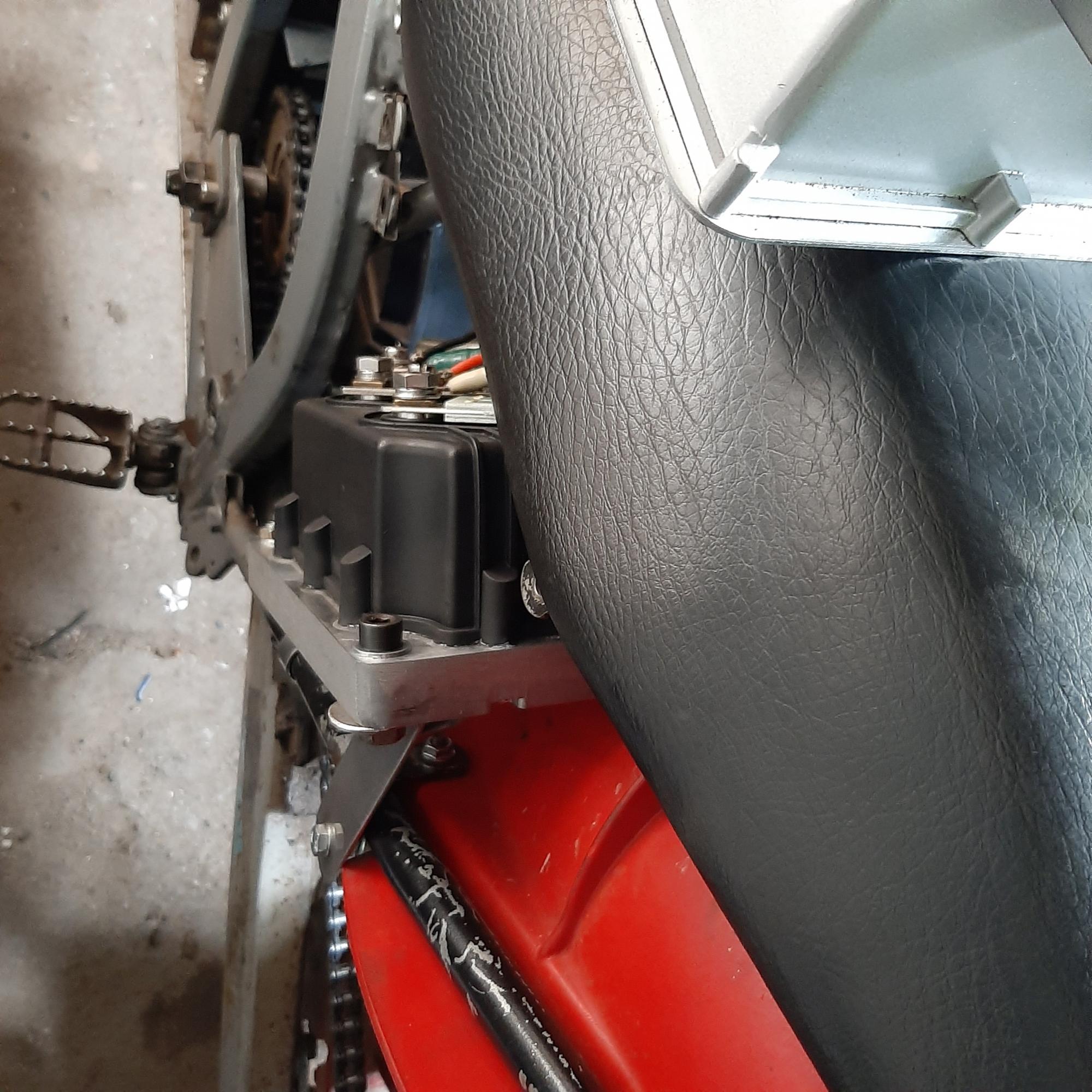

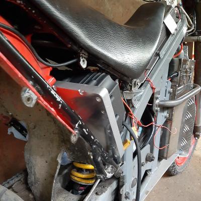

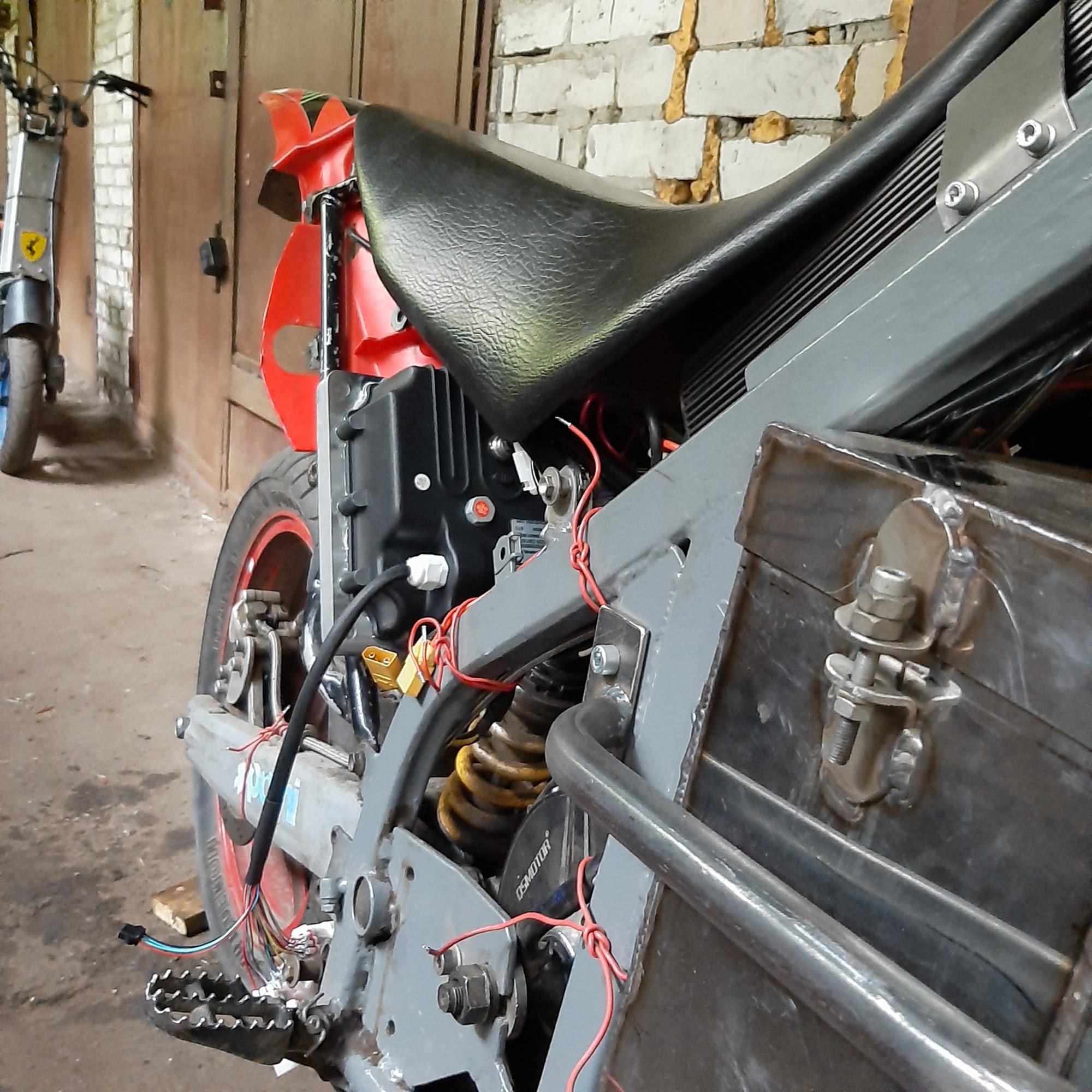

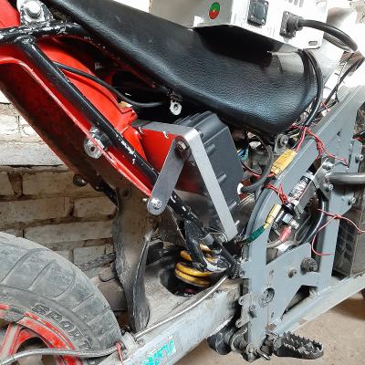

пришел контроллер , лезет только под сиденьку , чуток выпирая по сторонам )))) .
Равиль
сегодня поставил и подключил контроллер , скорость не добавилась , но тяга -просто чума , просится звезда поменьше на колесо , до 60 км|ч около трех сек , пока выставил токи 112/ 320 в выхи буду мучать до 400 а  , да и  со звездами поиграю !!!!

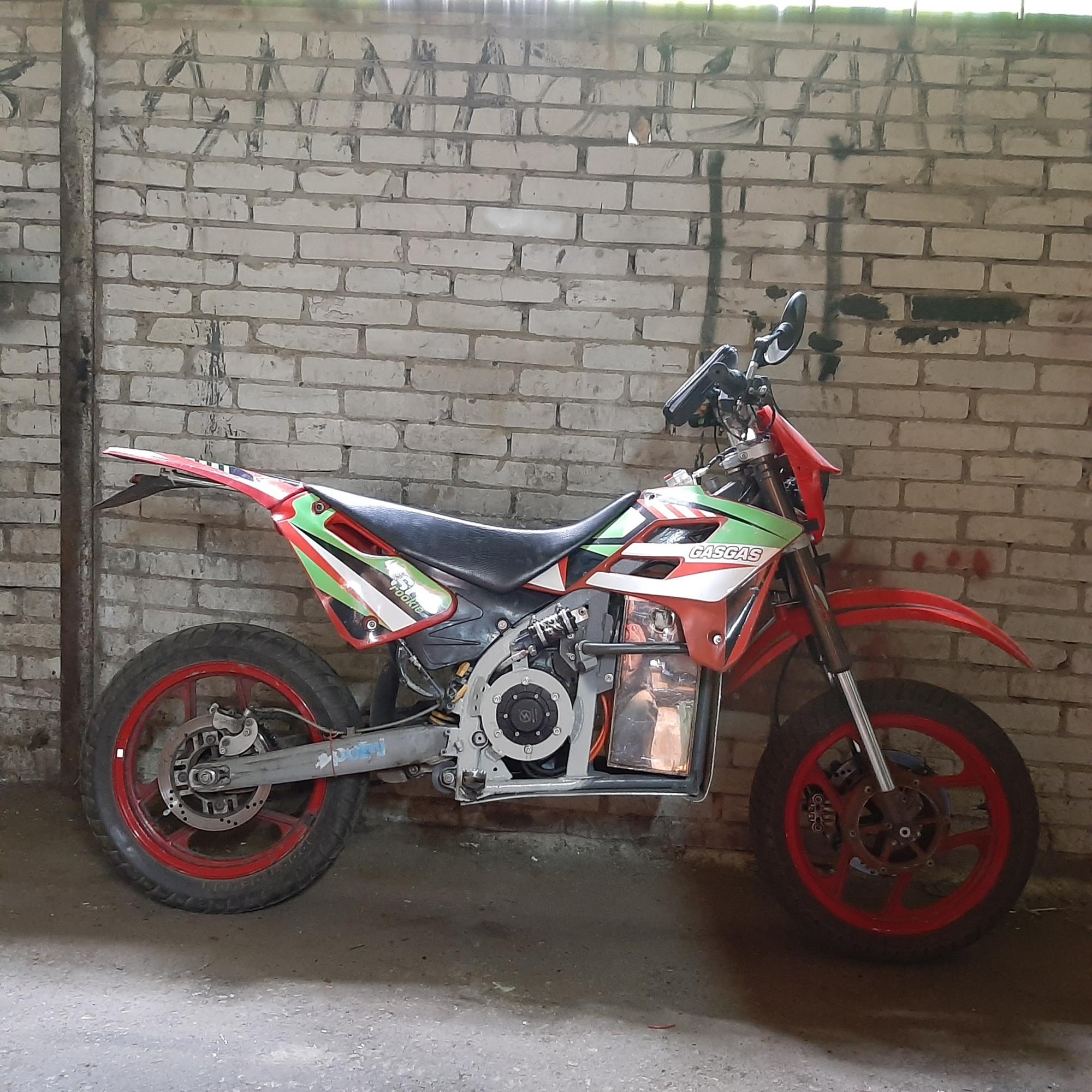

GASончика ждет небольшой передел - батка на 72в60А  и замена мотора , возможно и контроллер будет заменен на votol em150sp !
Равиль
#30

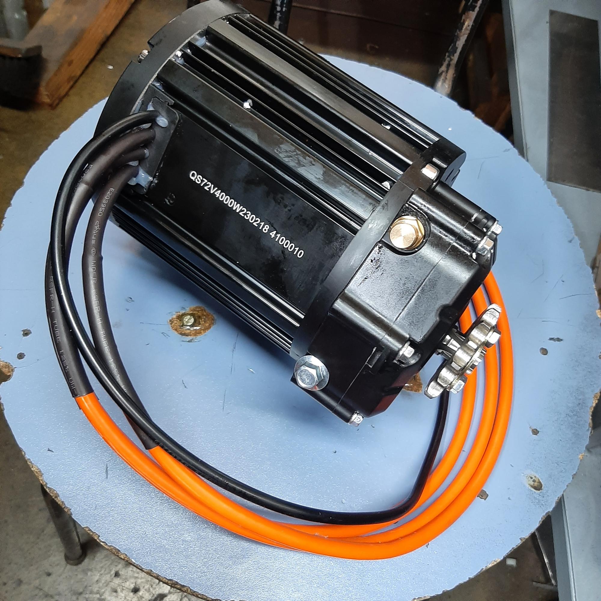

передел произошел , установил мотор QS138 4000 w , взамен 205-го   и заменил контроллер , вотол ставить не стал , поставил фардривер nd 96530 , что бы там не говорили про хорошую тягу 205-го , но сравнивать его с  QS 138 4000w - просто некорректно ! )) :exactly:  контроллер с ослаблением , дал  ощутимую прибавку в скорости на QS 138 - с 90 , до 110  и это с отличной динамикой, общее передаточное при этом -5,17 , да и едет в любую горку . если передаточное уменьшить- то  с посредственной динамикой , можно и за 120 разогнаться  .
