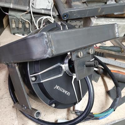

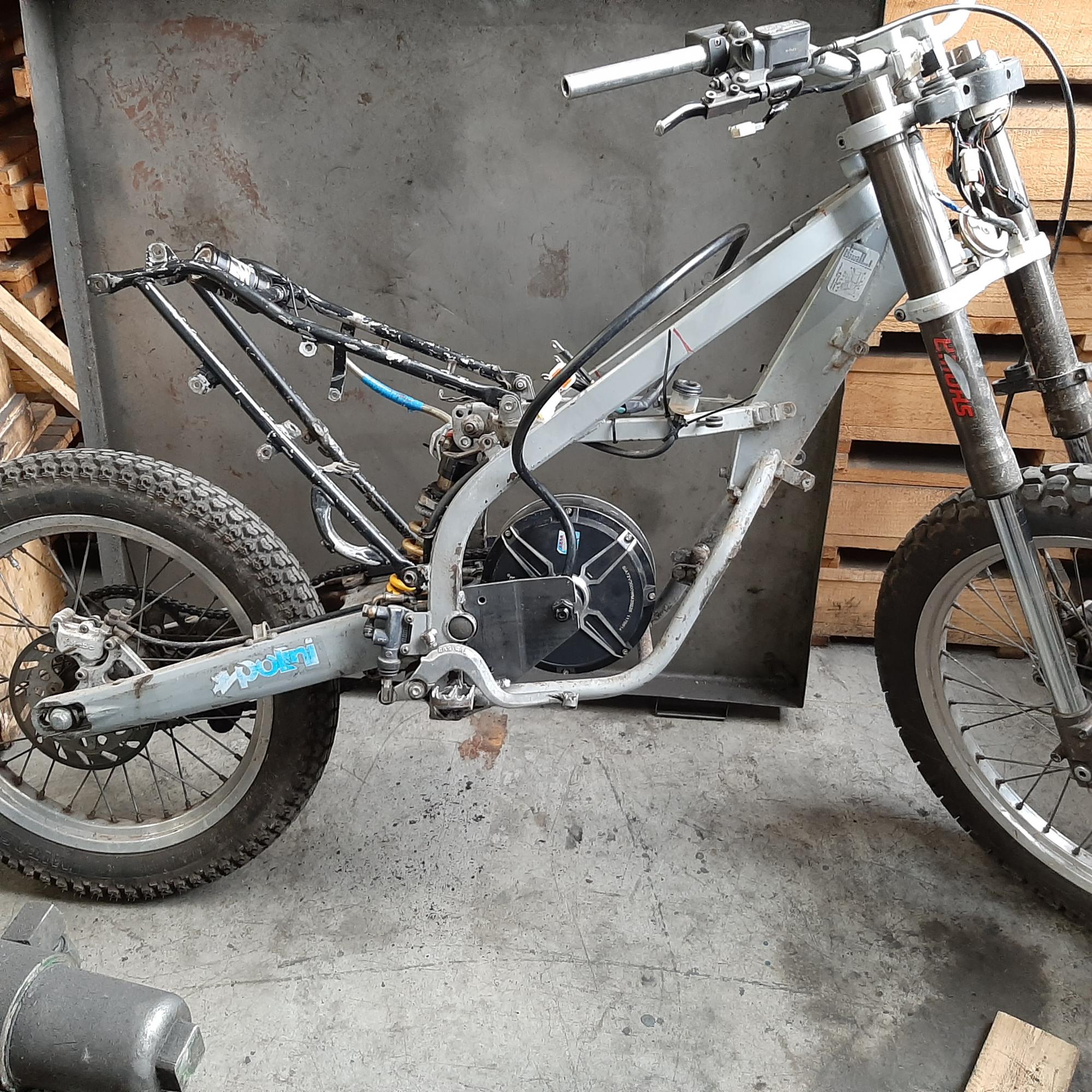

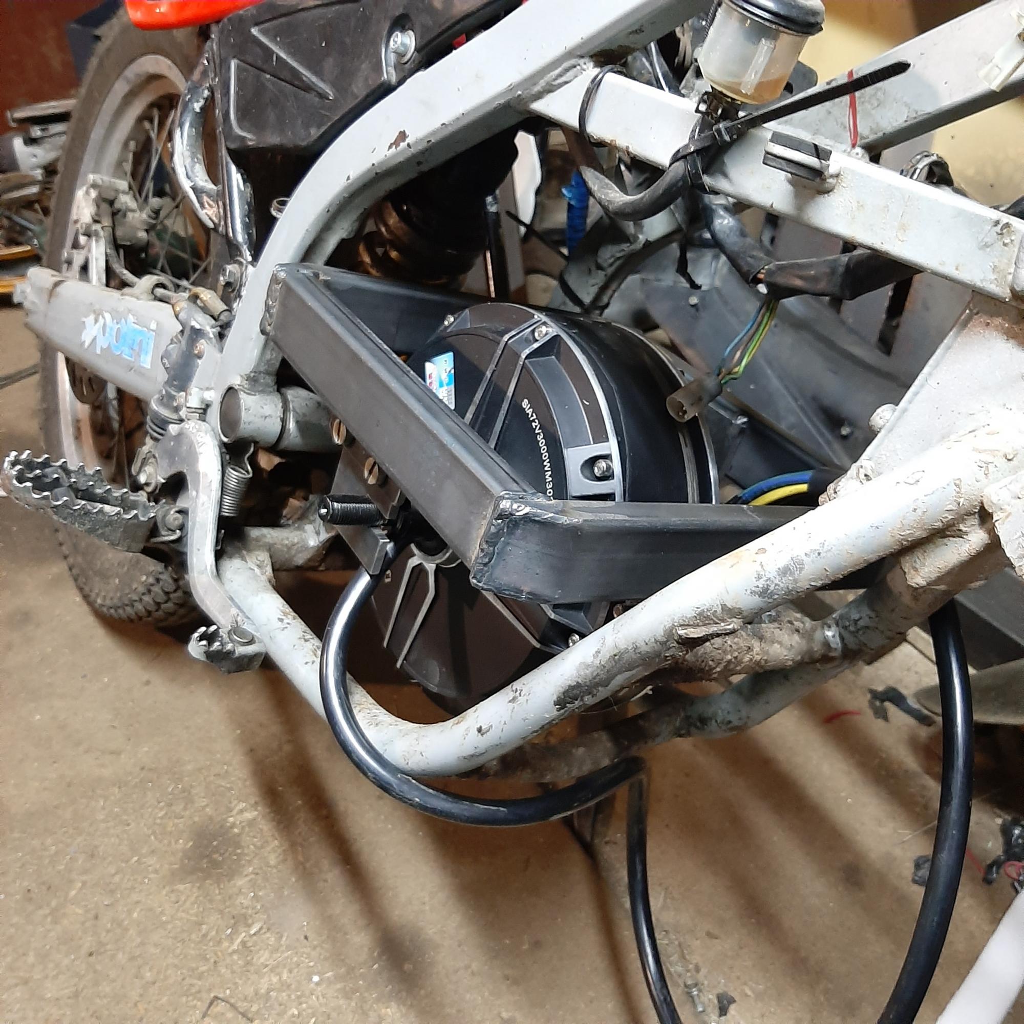

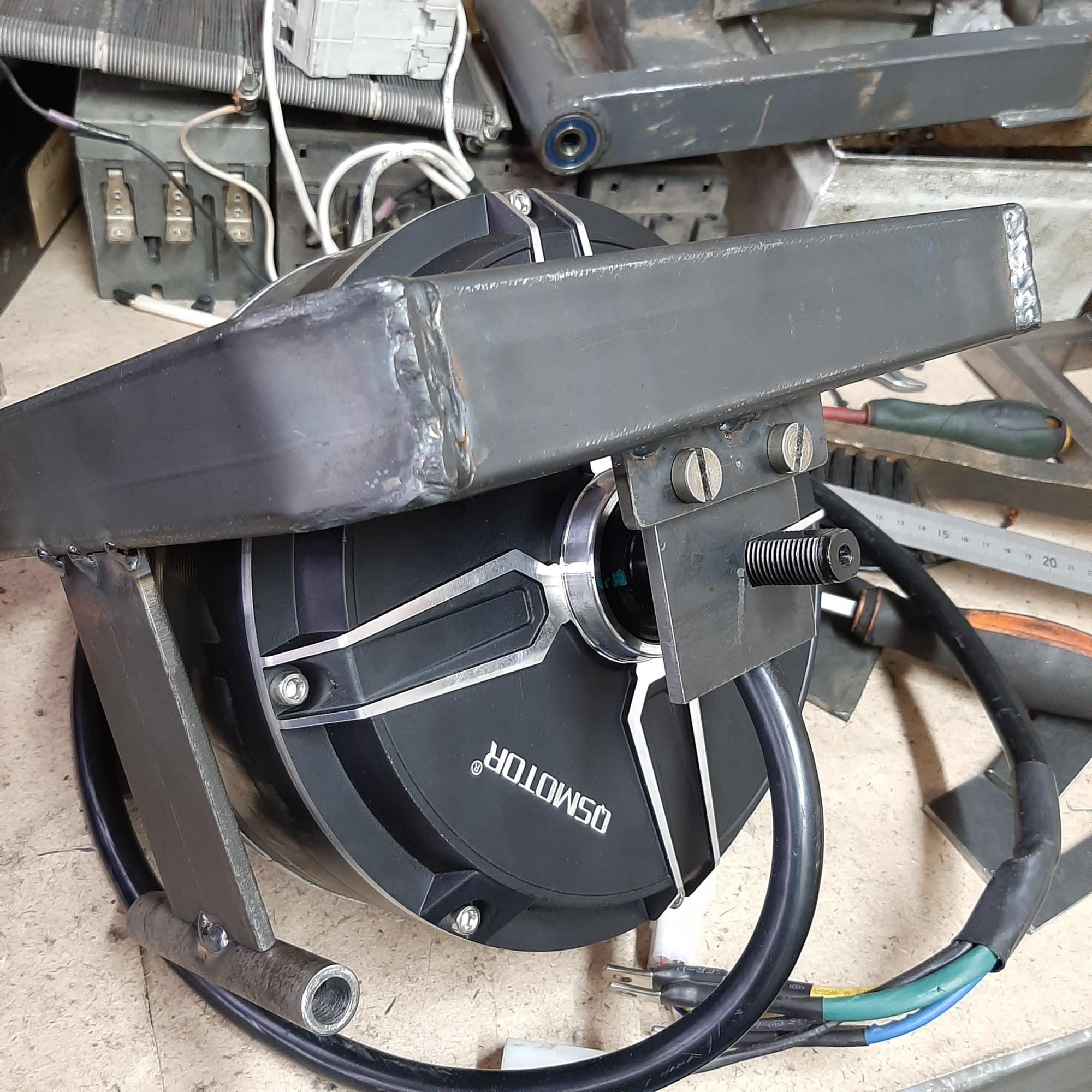

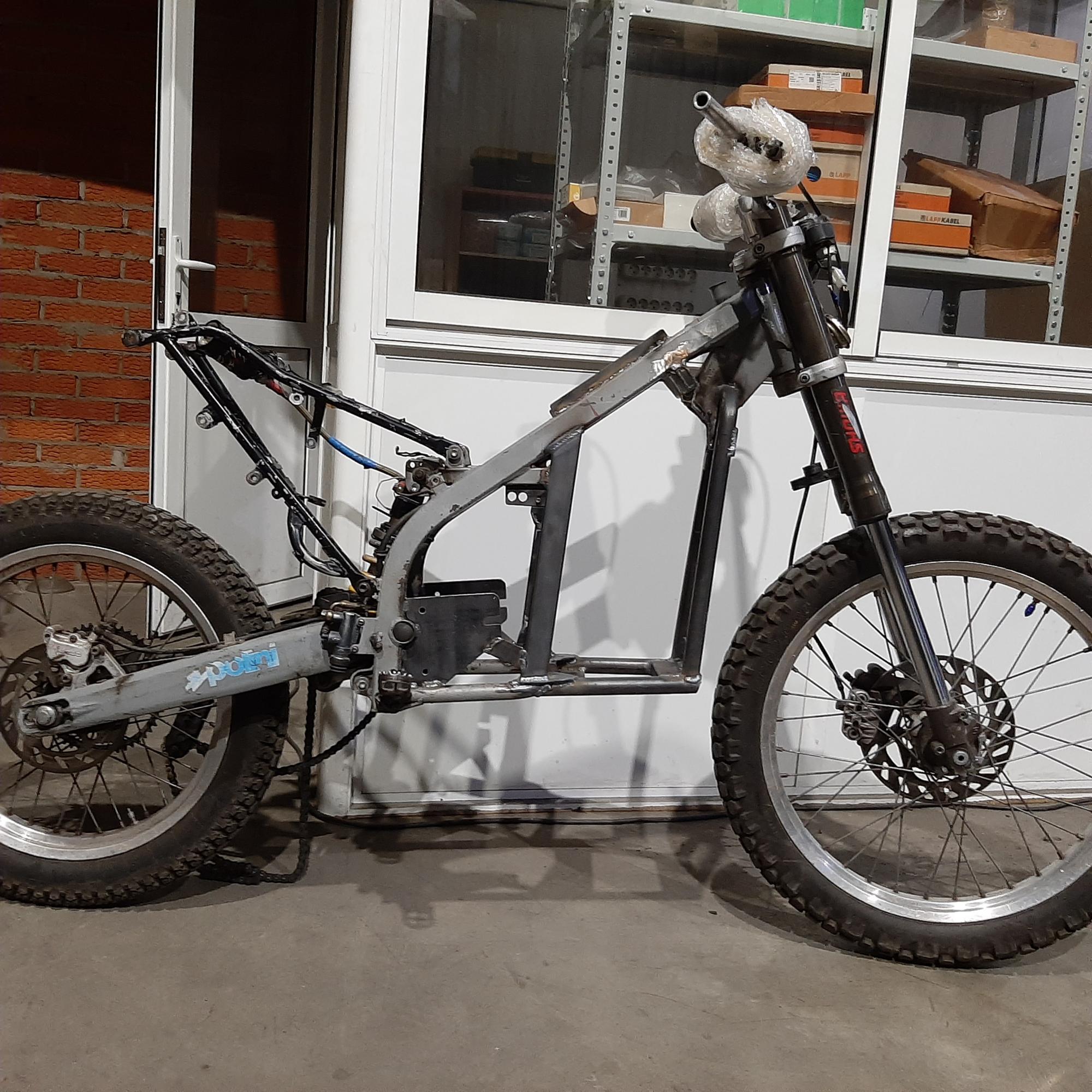

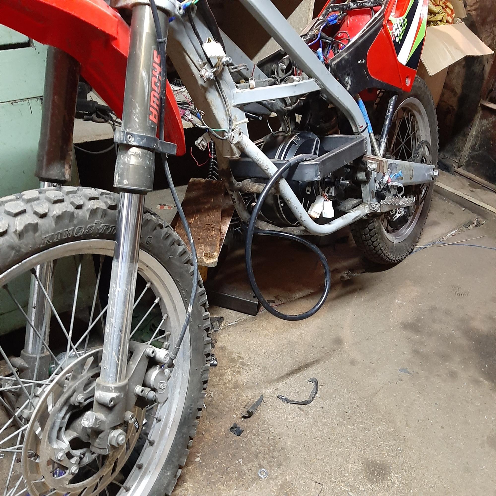

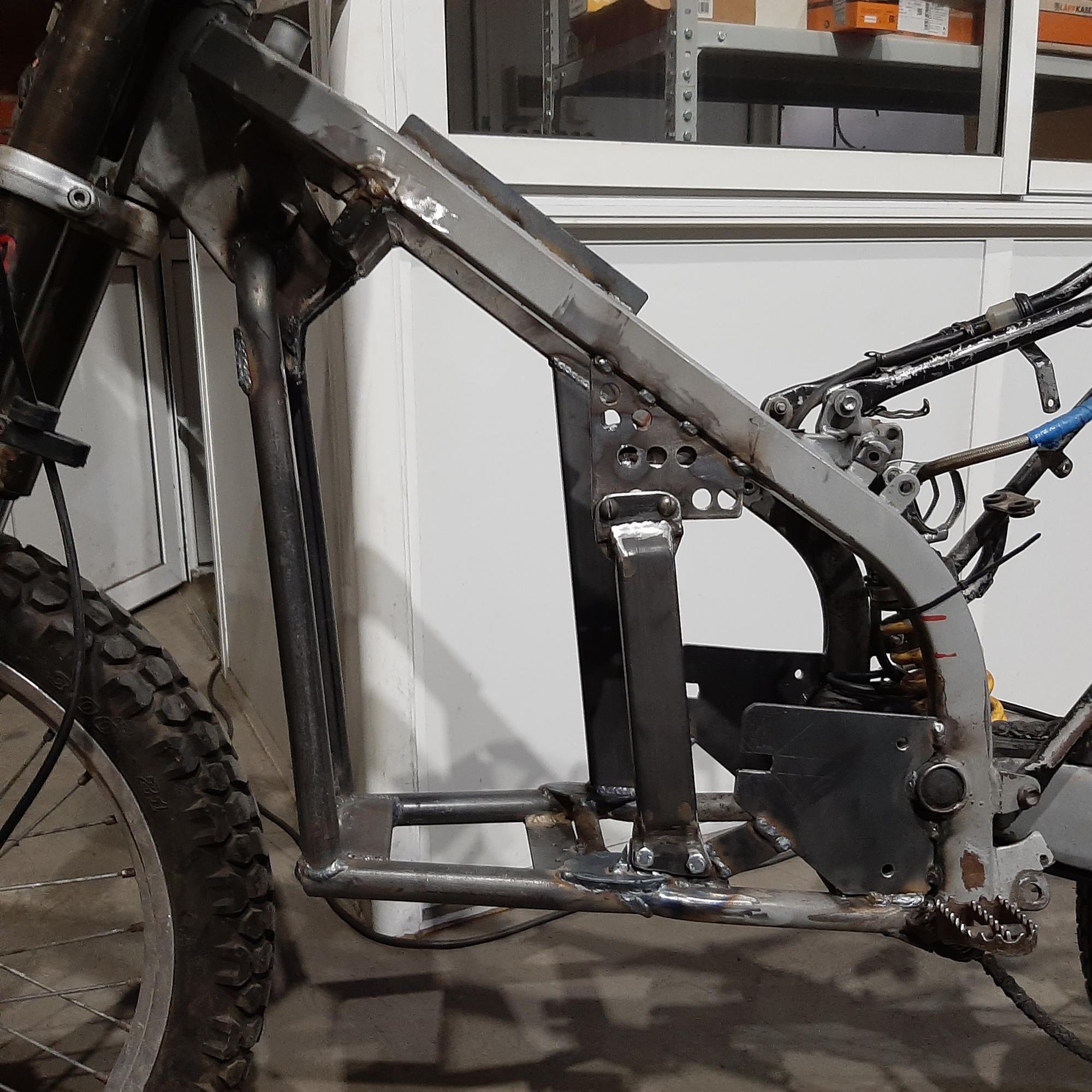

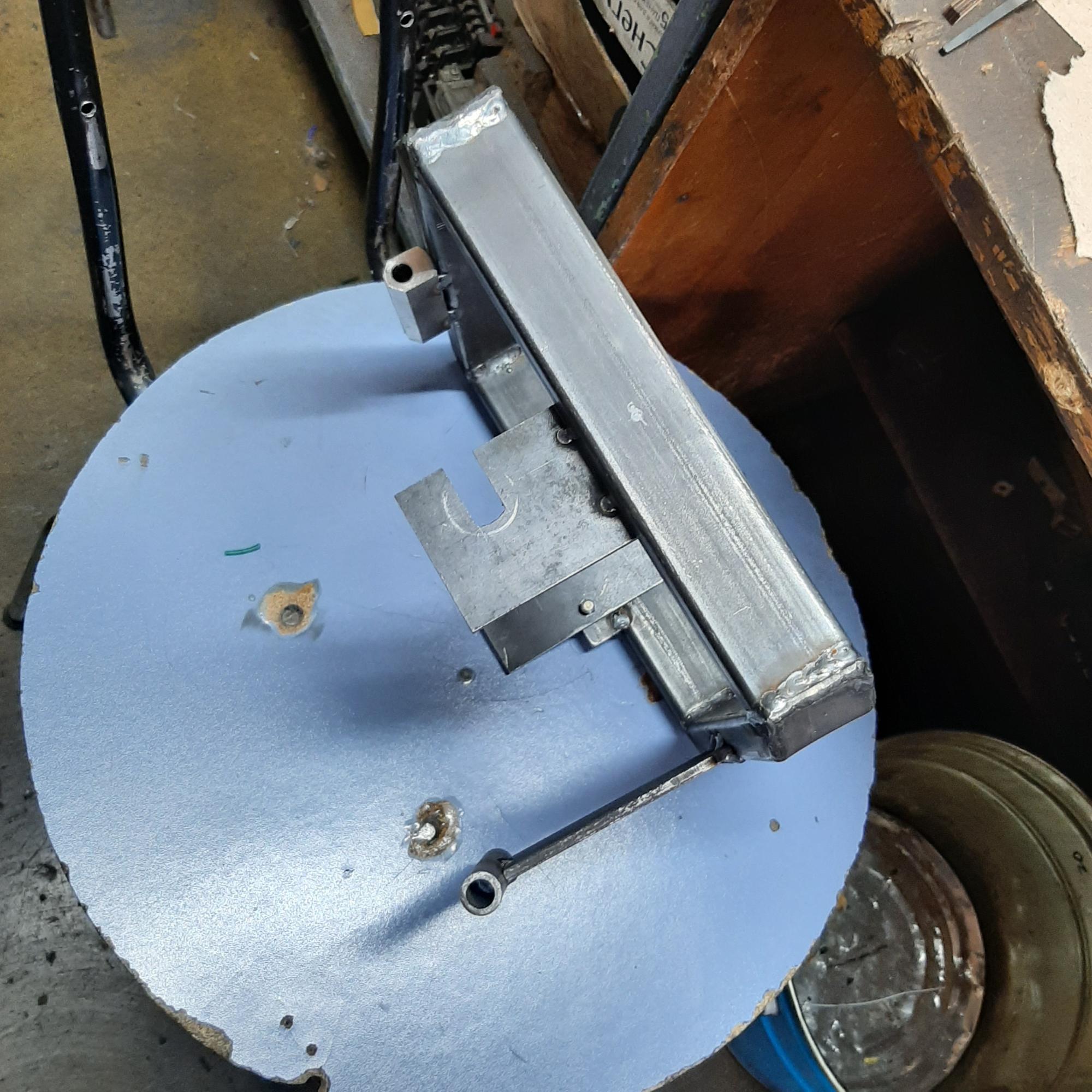

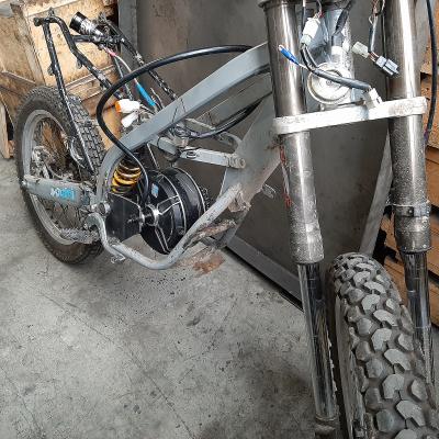

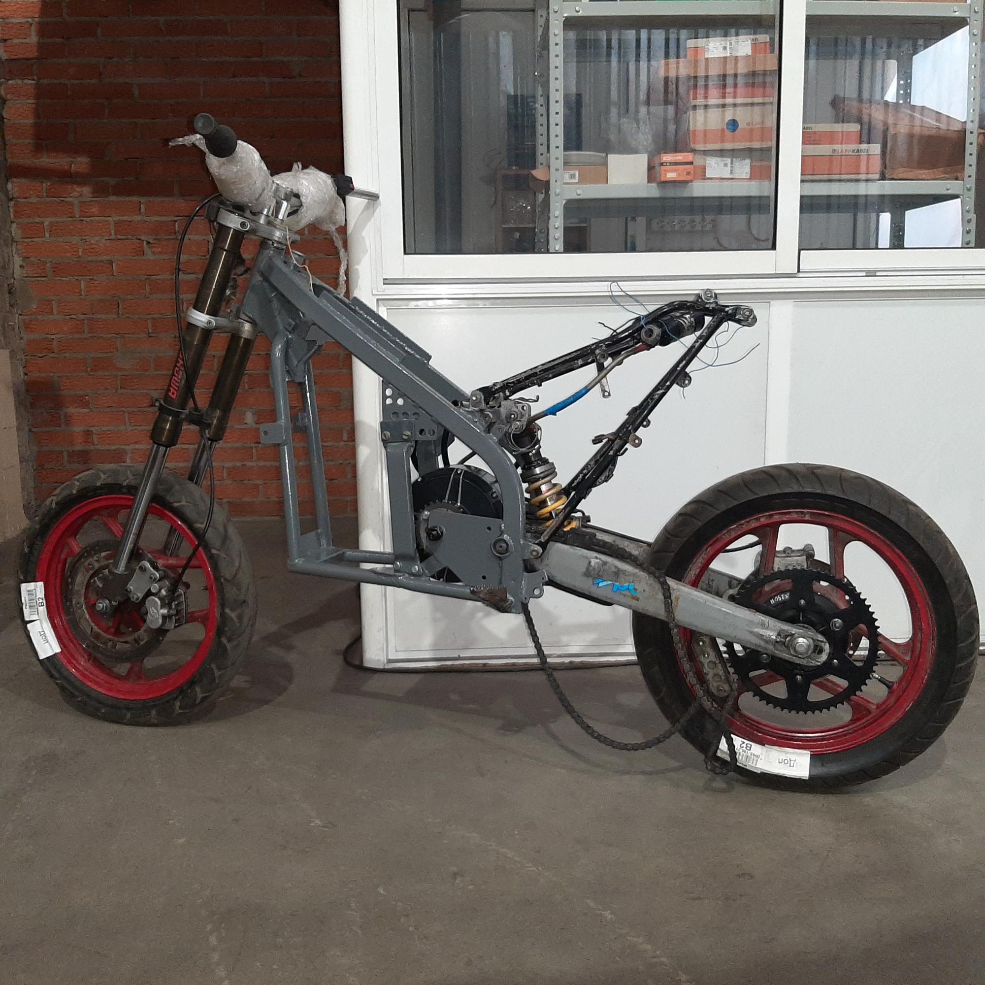

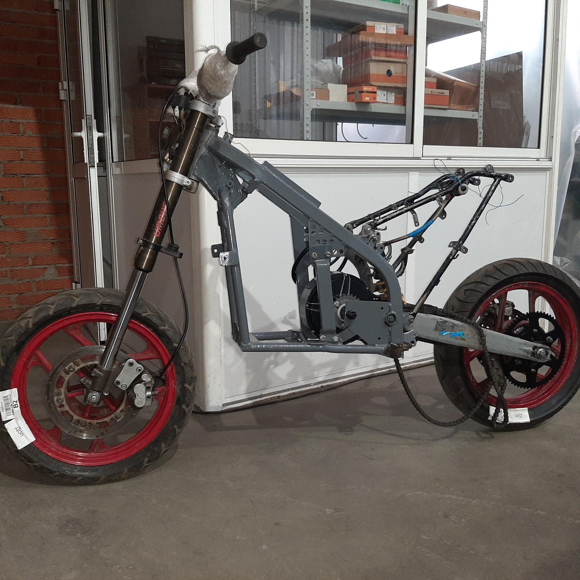

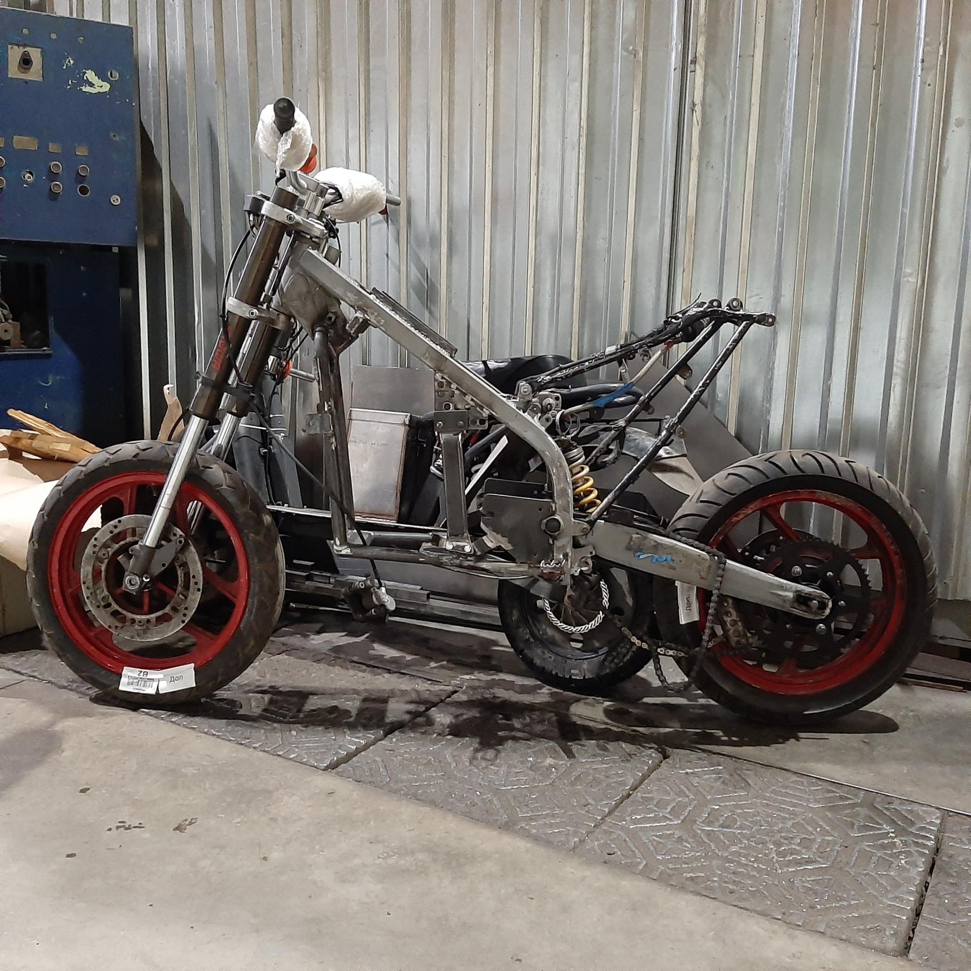

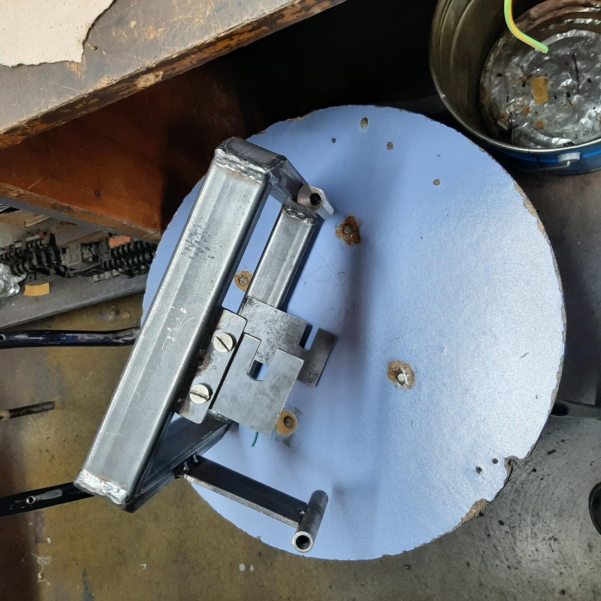

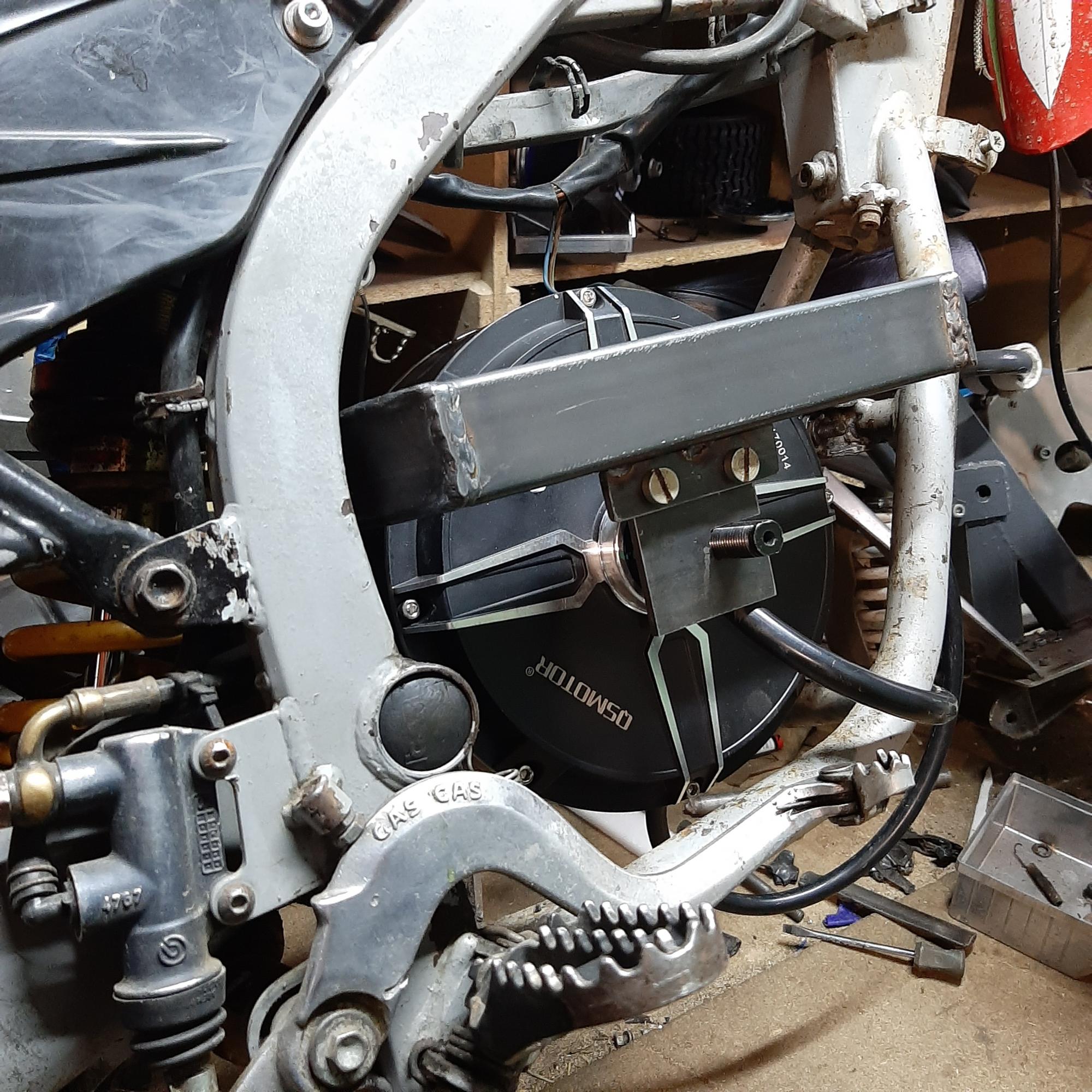

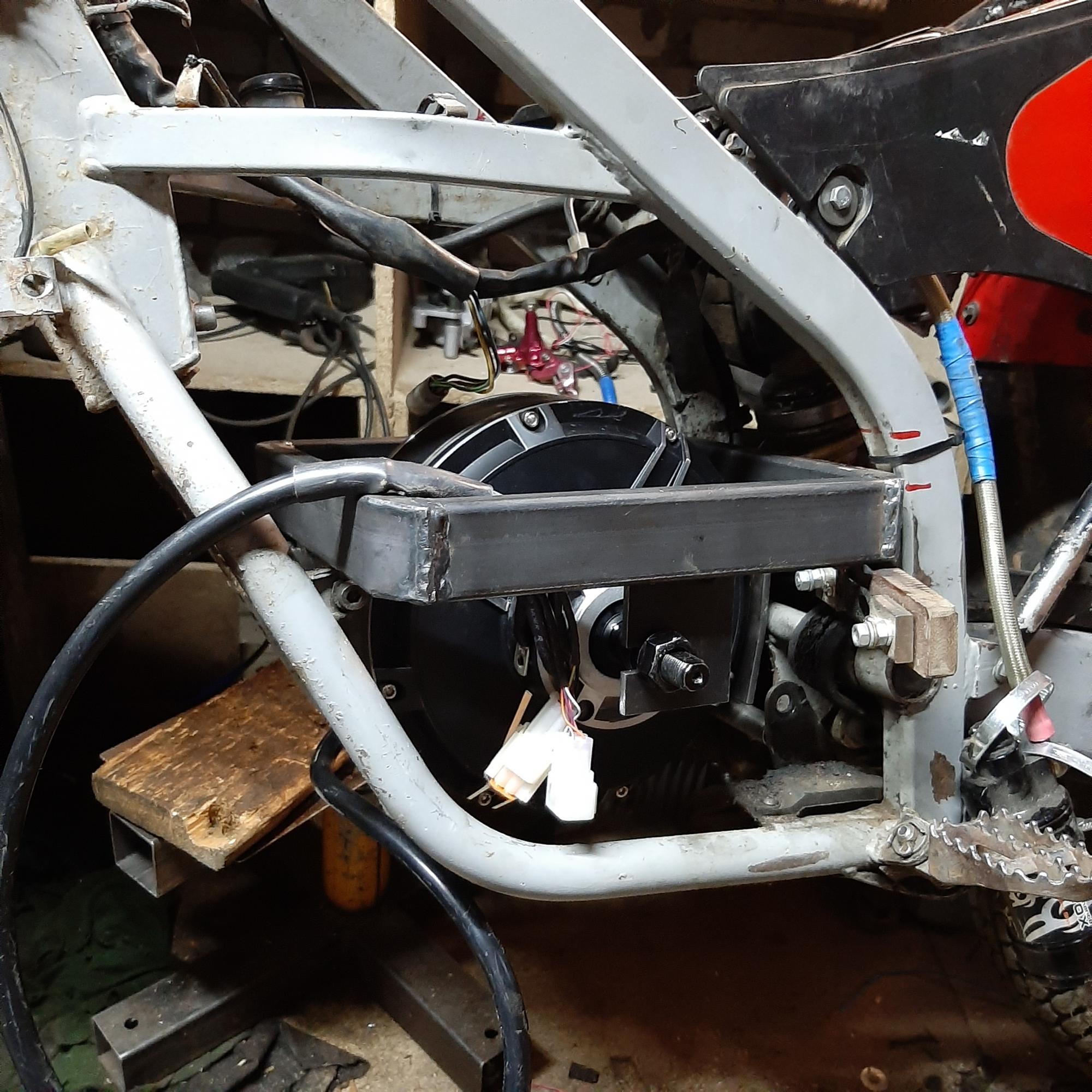

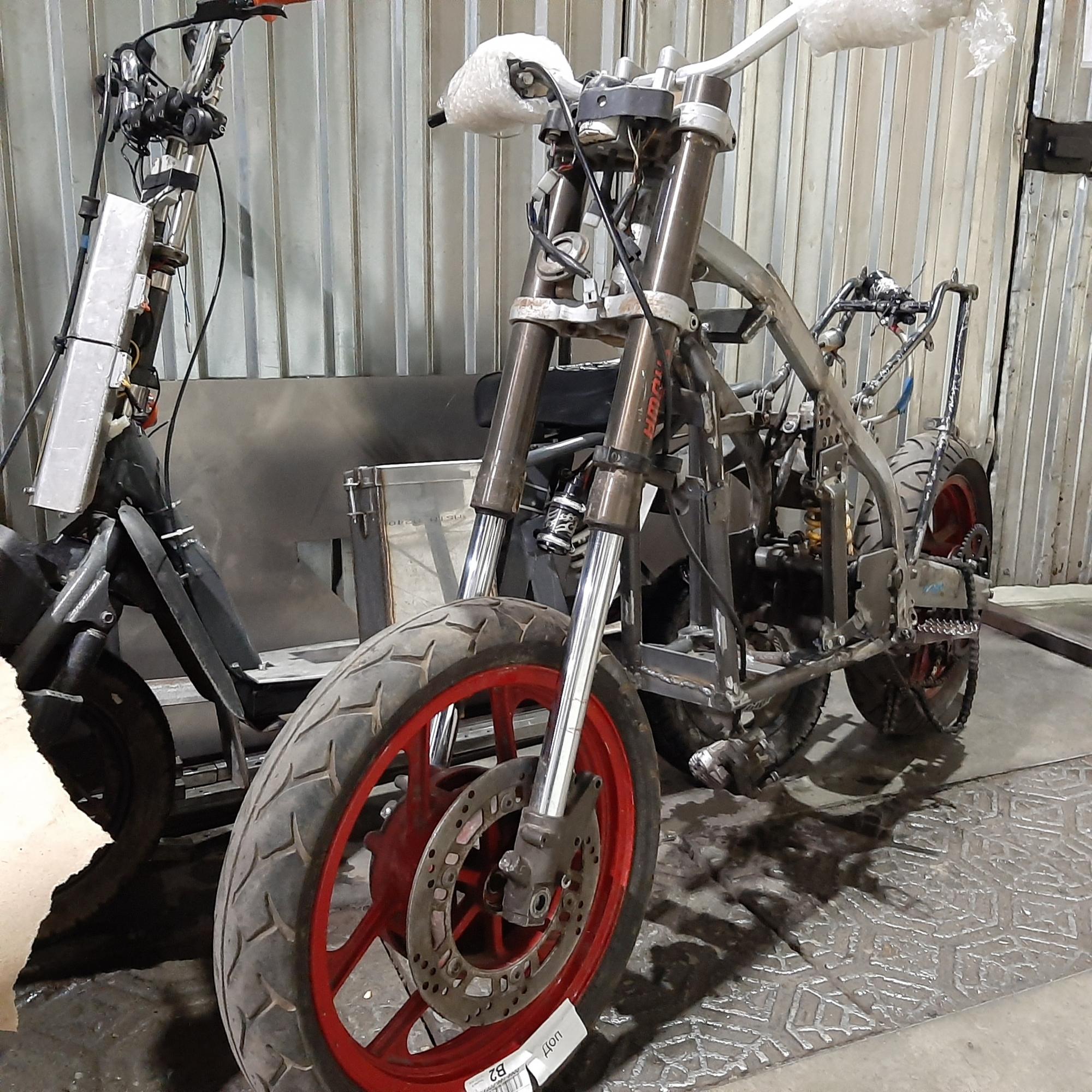

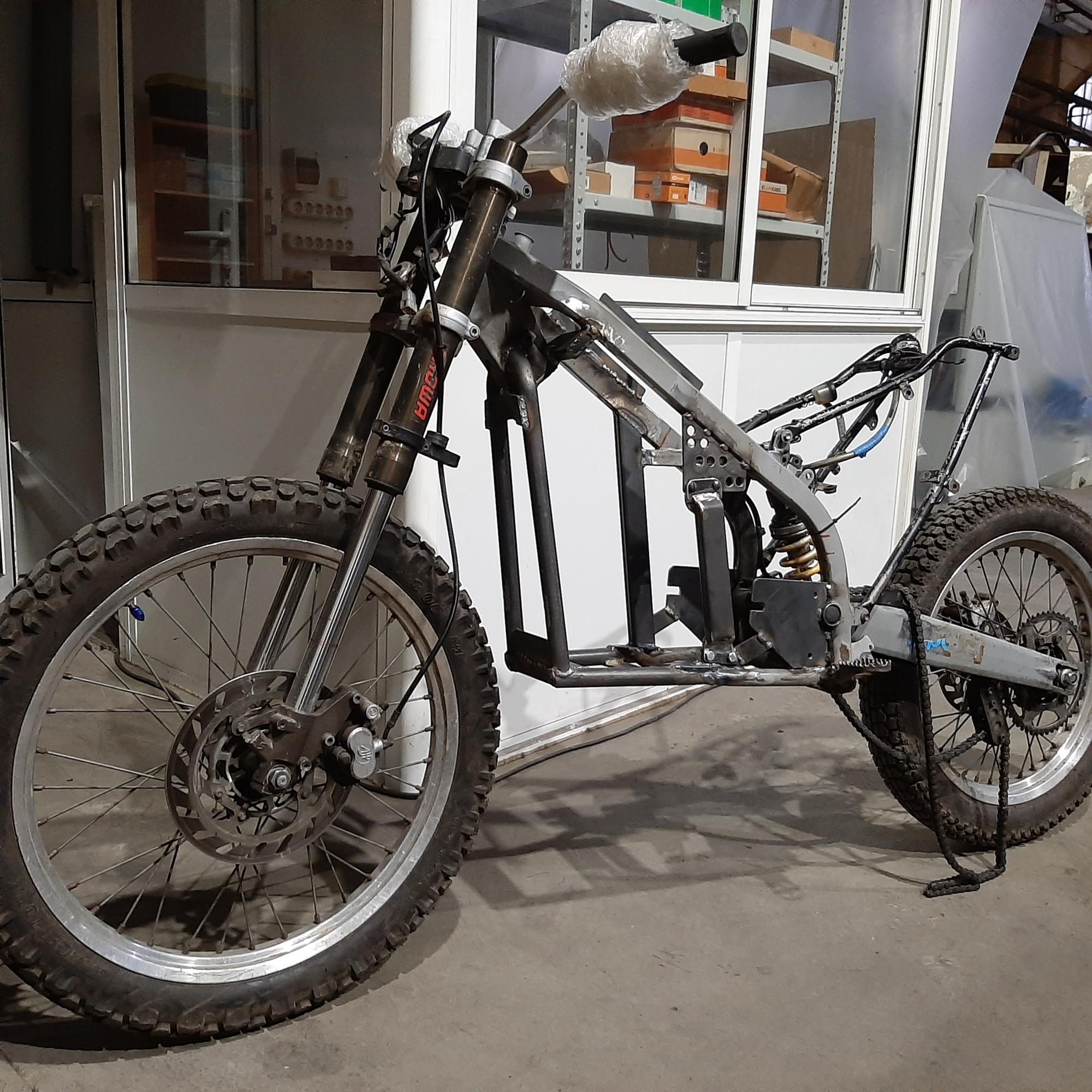

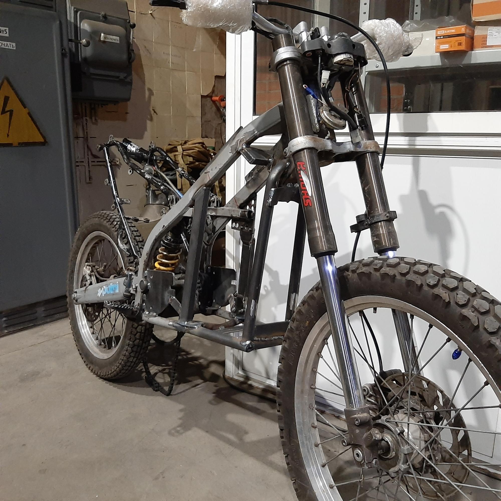

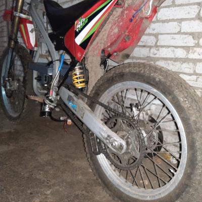

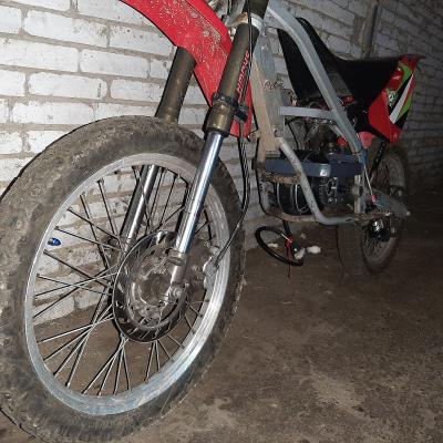

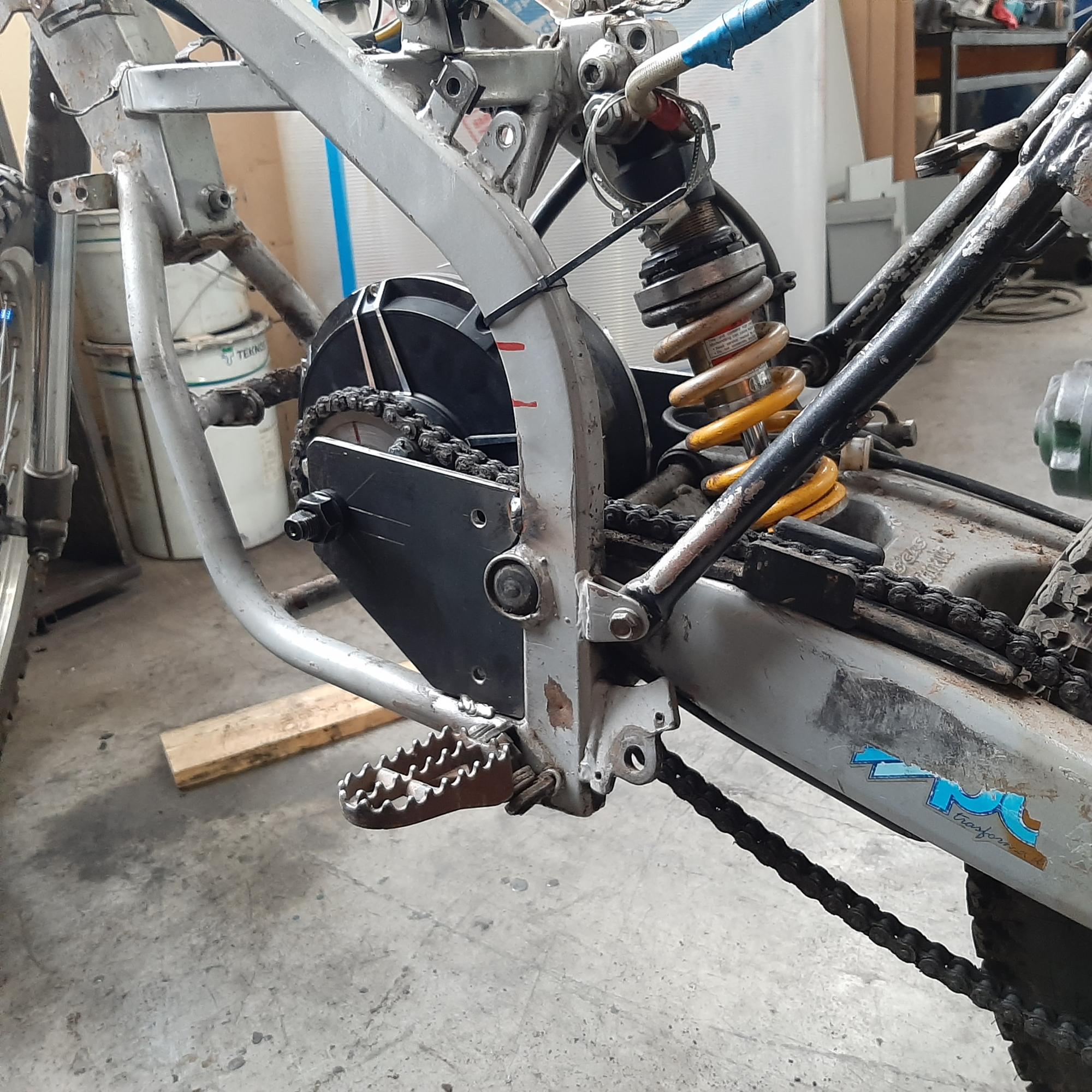

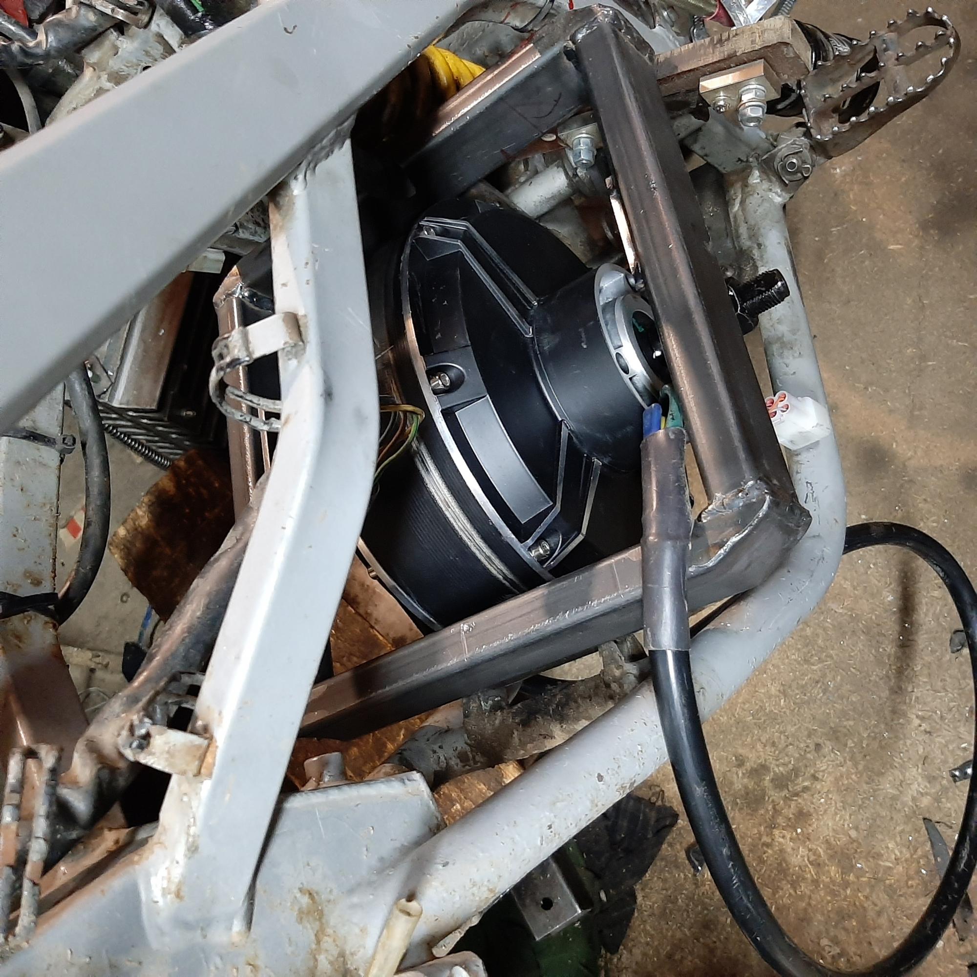

испытуемый GAS GAS EC Rookie 50 ,мопед со всеми заводскими документами и ДКП , взял его под передел , что бы меньше было вопросов со стороны ГИБДД , донор обошелся в 45000 р.  минусом 15000 р. двигатель и 18000 р. колеса , которые продал ,  итого вышло 12000 р. за отличную заготовку, да , мопед был на хорошем ходу ) , неспешная конверсия  на электротягу , пока изготовил рамку для крепления мк , почему мк ...потому что оно не продалось , что бы купить 138 ,  когда поставлю на ход , опробую , если что- то не устроит -переделаю )))) .пока все на прихватках, да на болтах   , как- то так ! .
не комплексуй ,товарищ !
Равиль

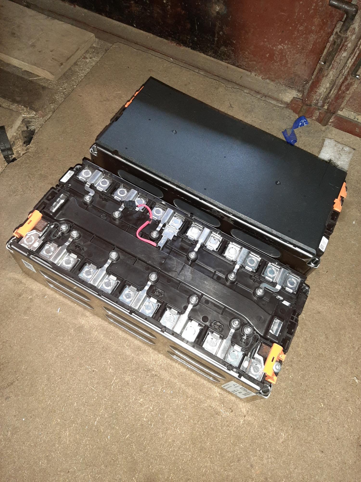

батарея будет 35 ач , с напряжением пока не определился , будет 72 в или 86 в , контроллер кели клс 7230 или  сабвотон , со схожими характеристиками , но большим напряжением .

Равиль

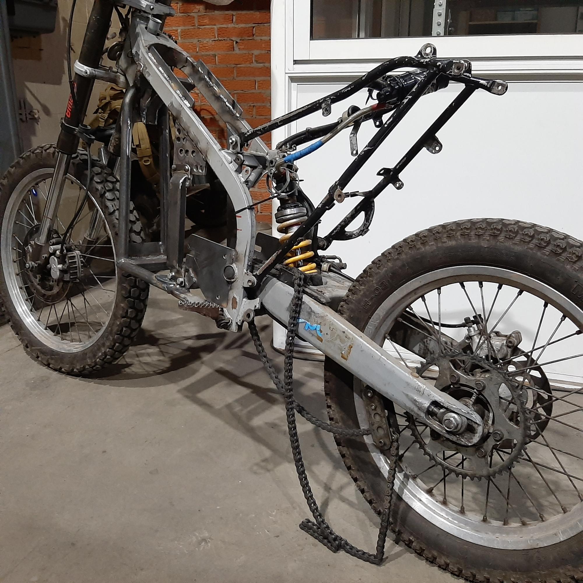

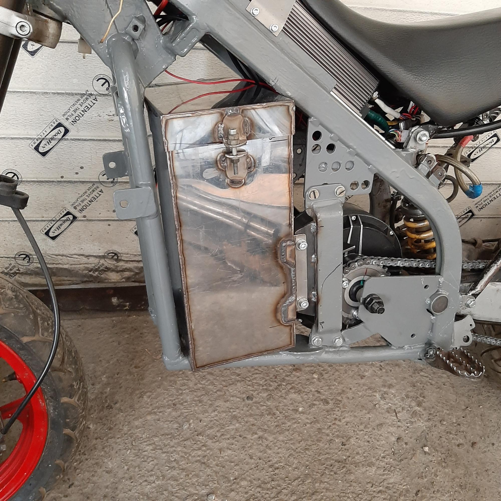

чутка переделал и ищем место под батарею 84 в (100 в) и вместо кели 7230 , который уже приехал , решил ставить сабвотон 96120 , который еще идет ))) .
Добавлено 18 Ноя 2021 в 17:09
Добавлено 18 Нояб. 2021 в 17:10
да , ставить буду батареи , что выше !

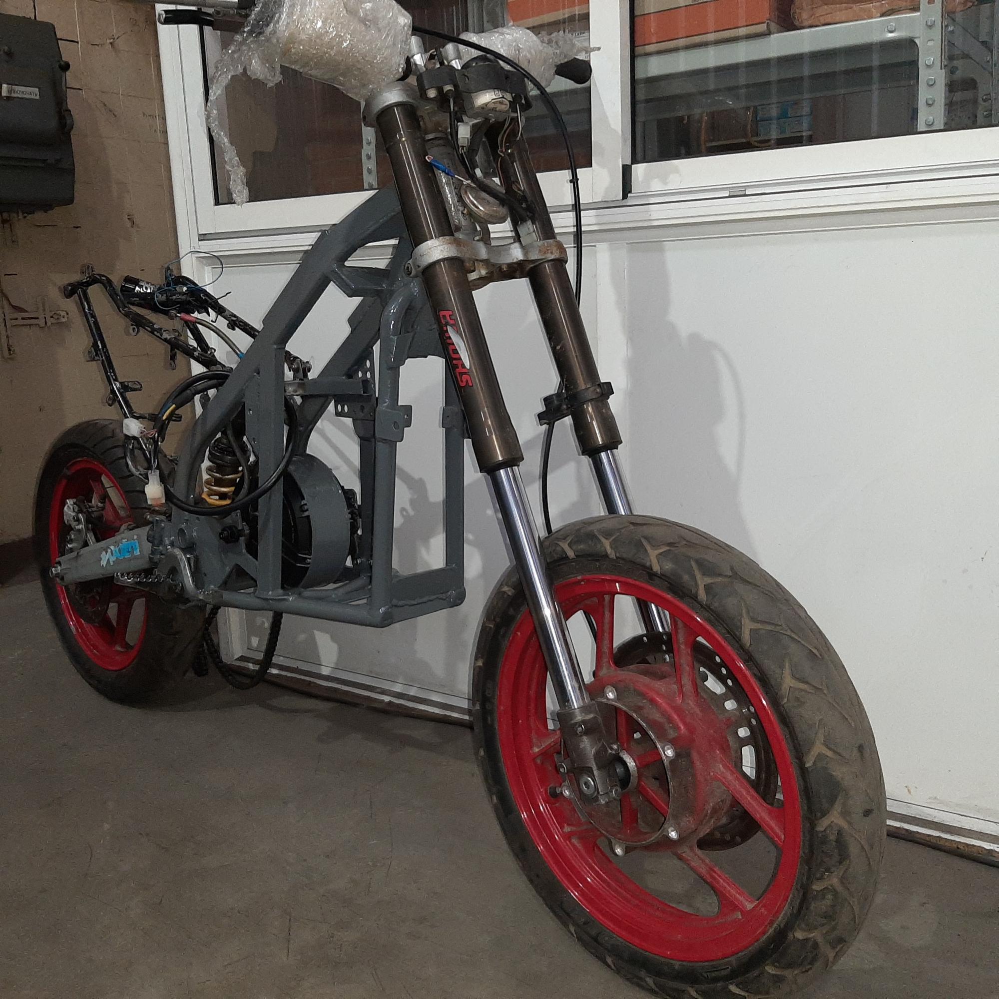

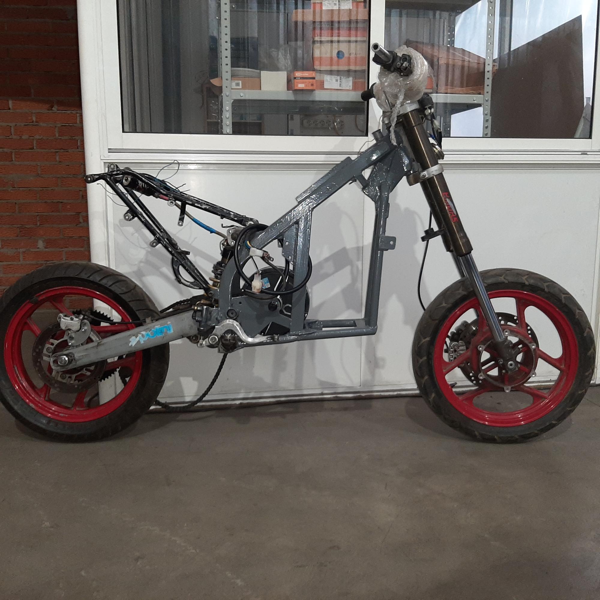

Равиль

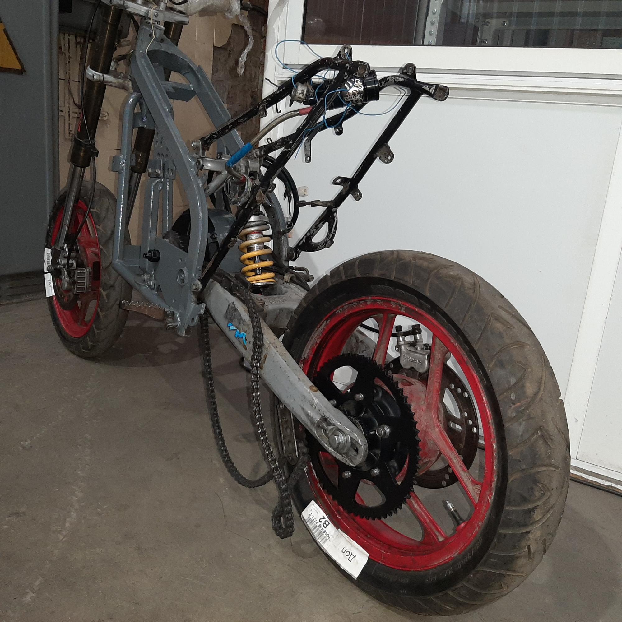

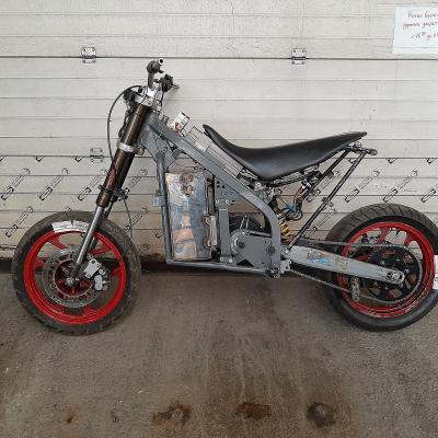

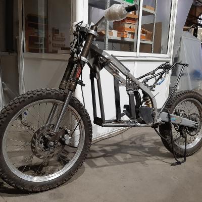

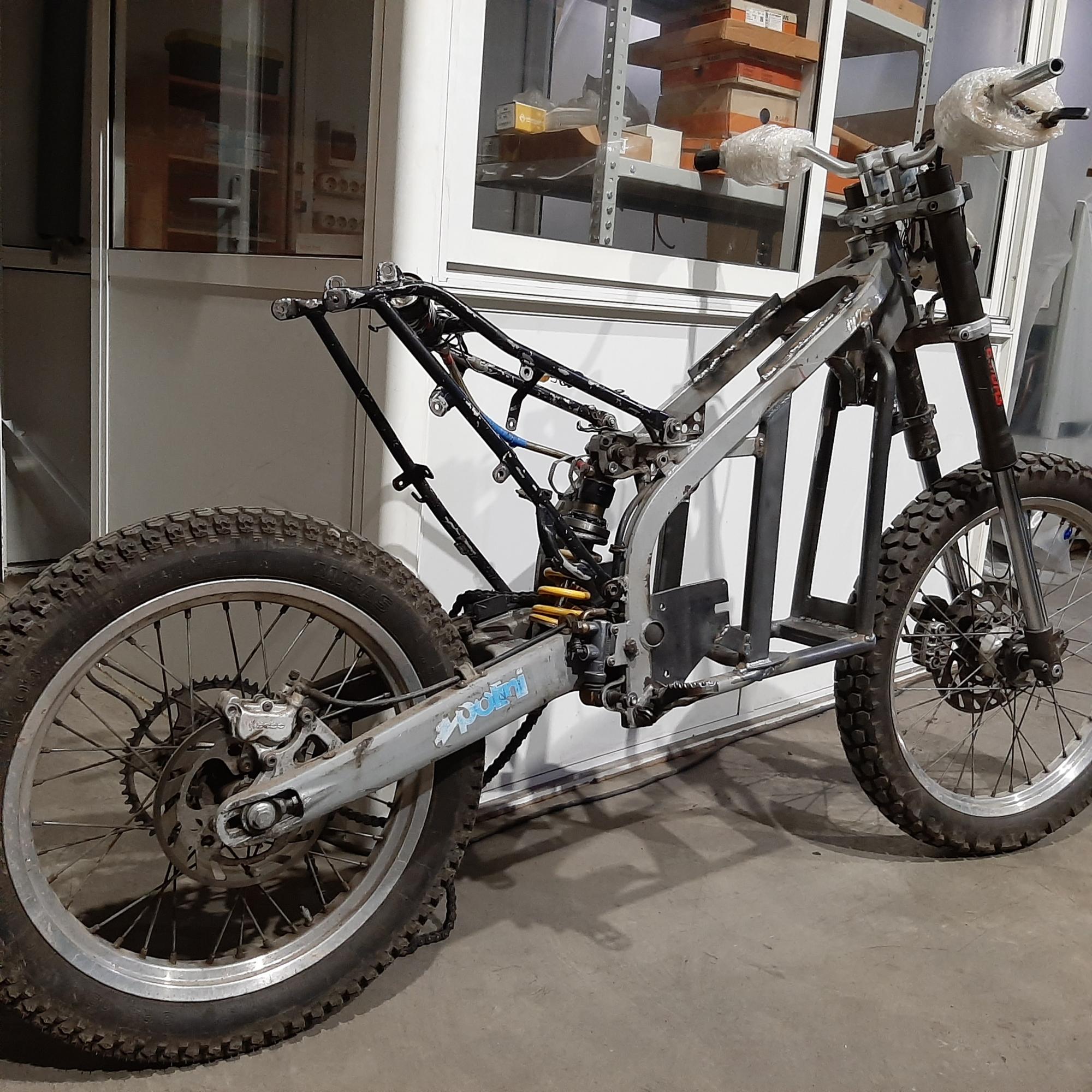

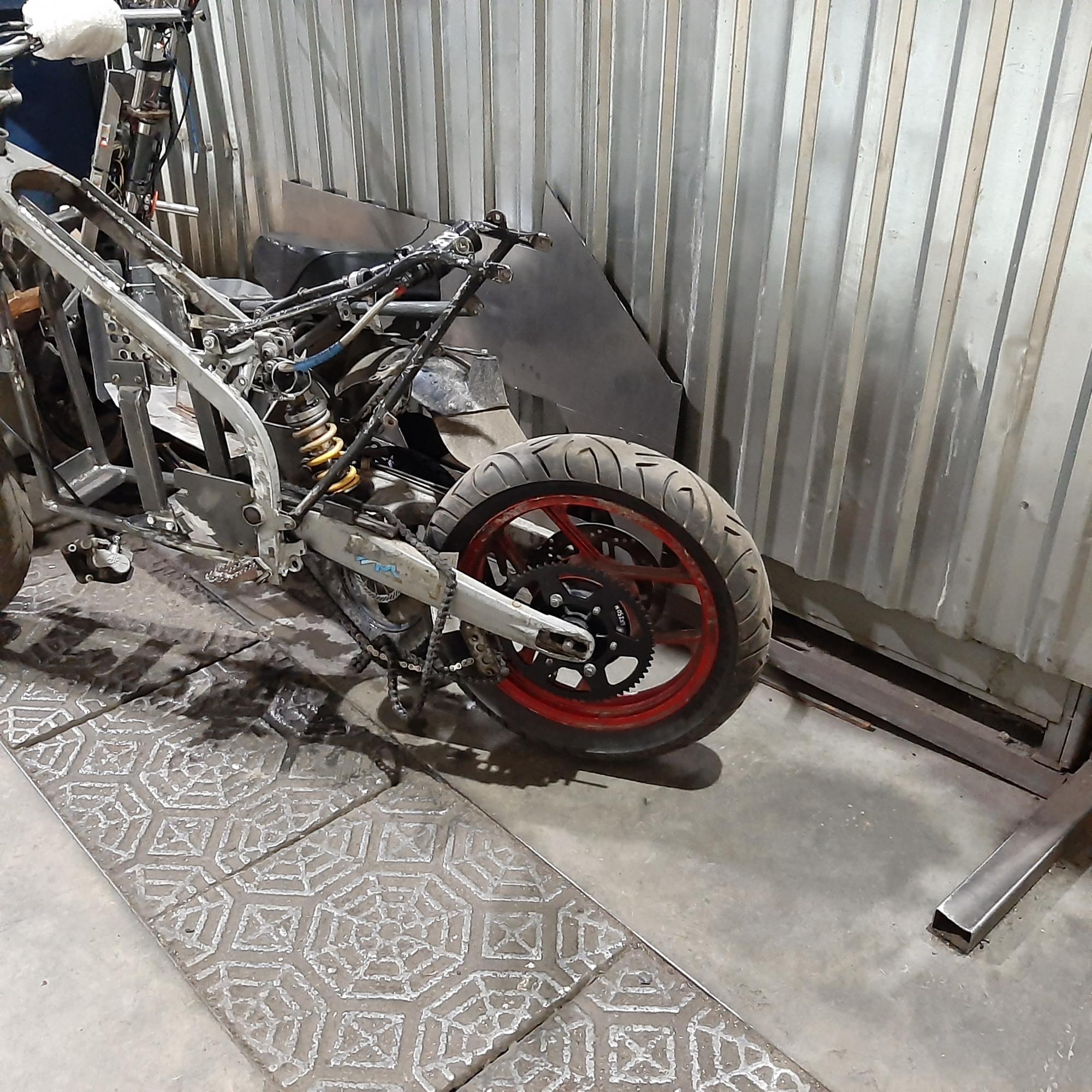

сегодня раму обварил , немножко шкурну , да покрашу , потом колеса на 16 прилаживать буду от Kawasaki
GPX 250 )))).
Равиль

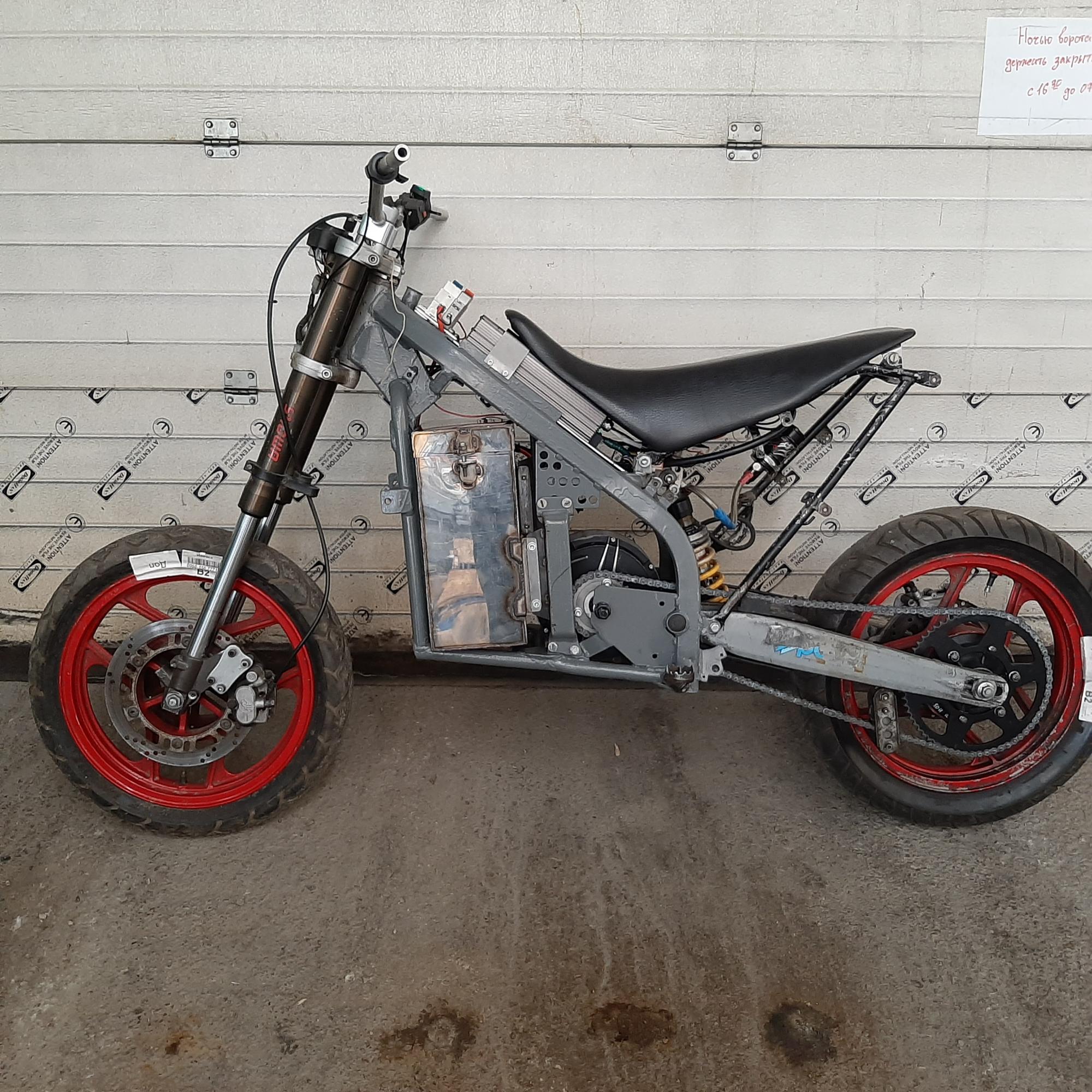

Равиль

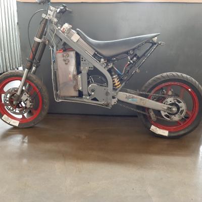

в таком виде весит 76 кг . и еще кг 30-40 накидаю-не легкий однако !

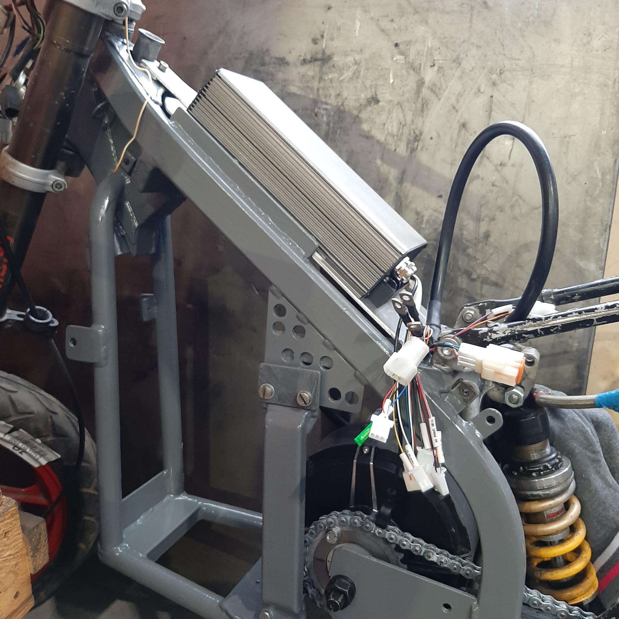

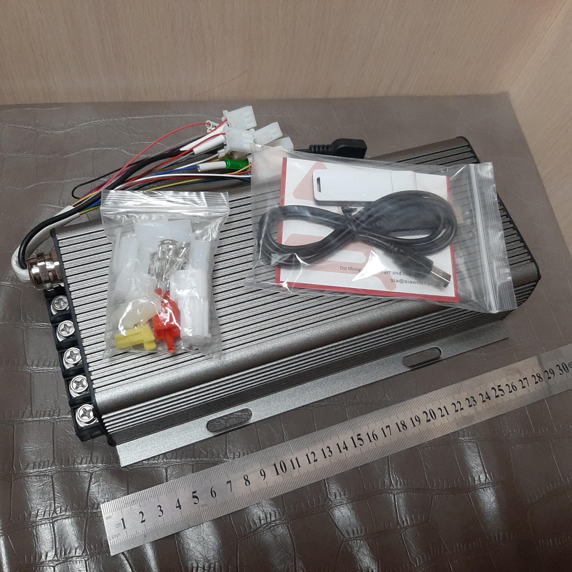

Равиль

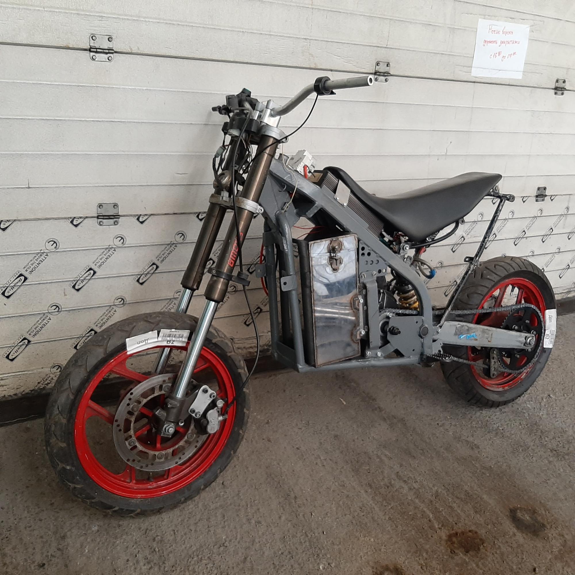

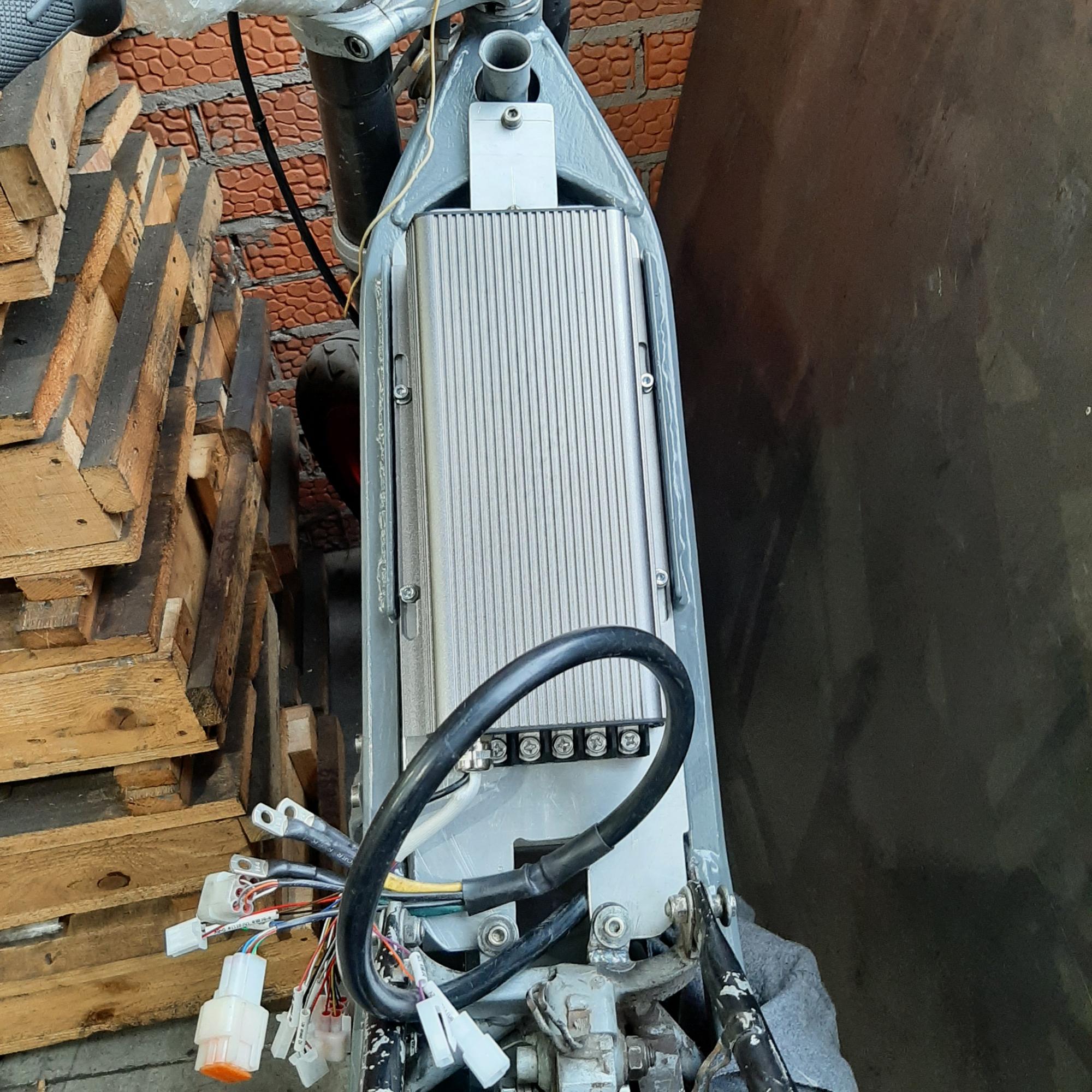

сегодня контроллер пришел , какой же
он большой -в два раза больше кели клс 7230 .....
СергейНикула
АРТ 96600 еще не видели. Вот там размер так размер. %-)
Электромот 5000 вт. "Оранжевая бестия"
Равиль
ак на 60 мм всего , а токи , да -в два раза более  :wow:, серьезный , но лишку для моего мопеда будет !)))

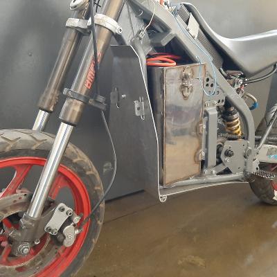

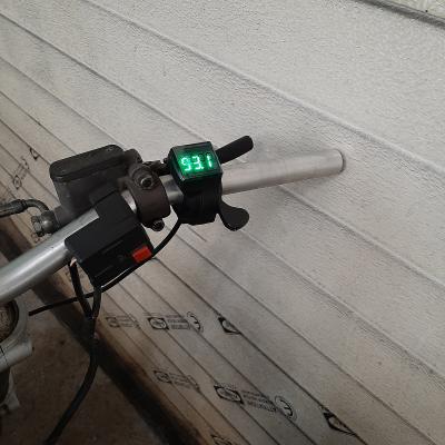

Равиль

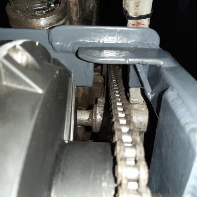

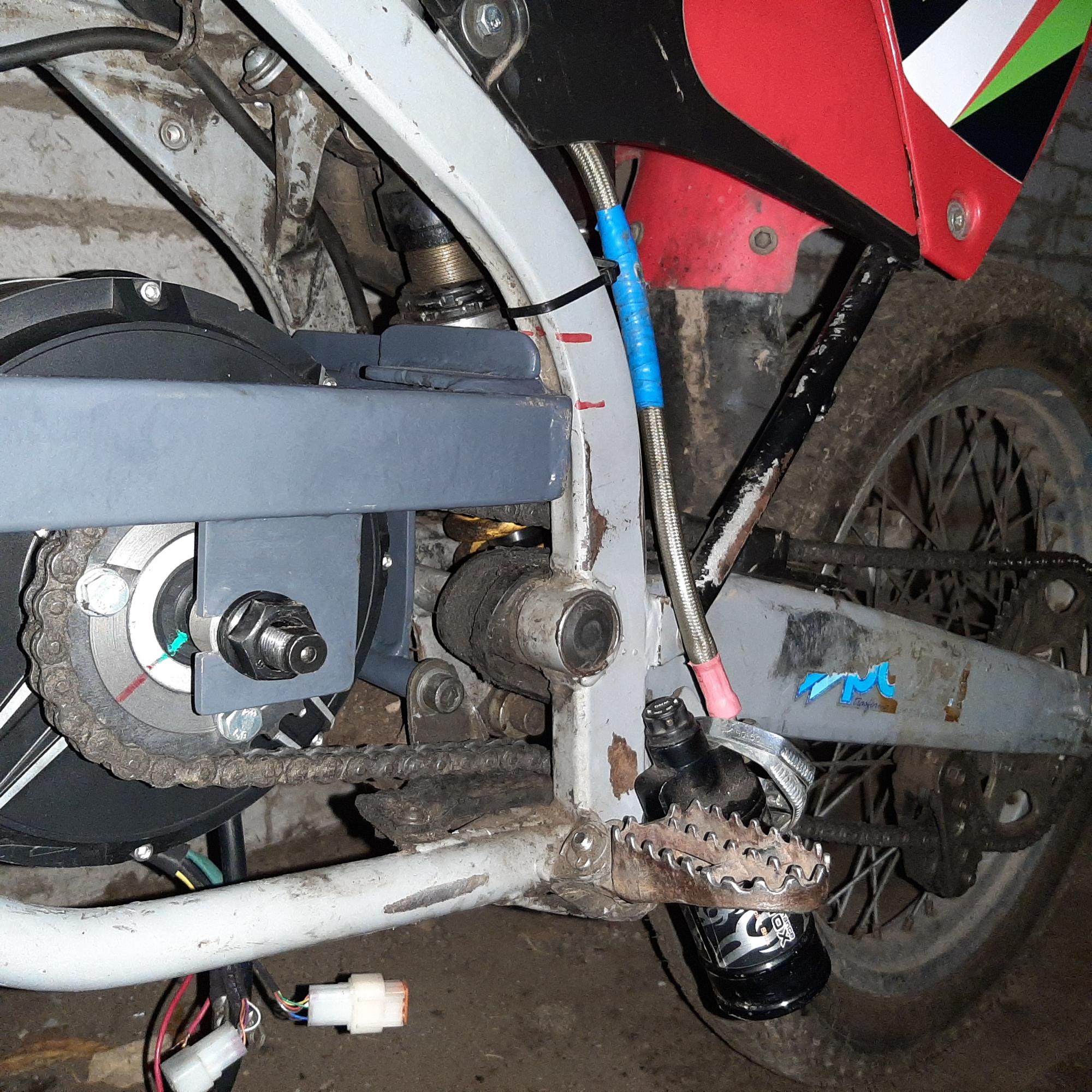

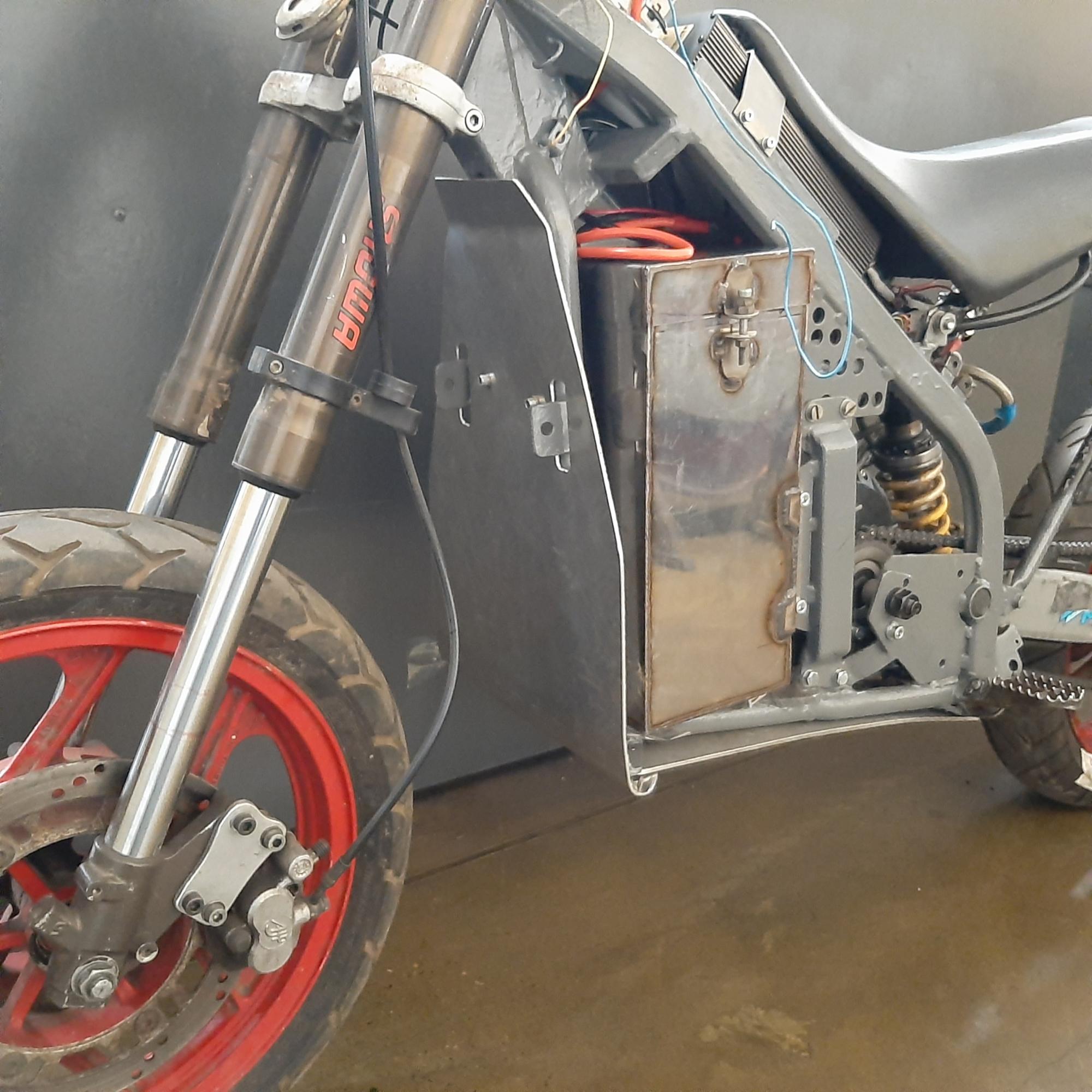

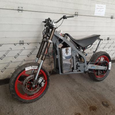

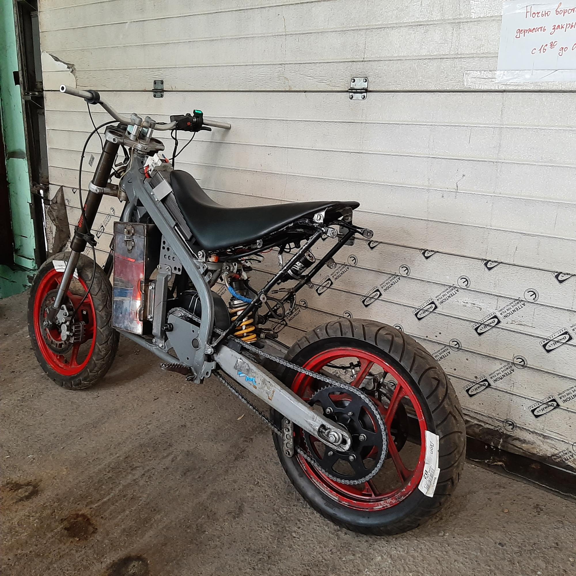

сегодня ящик тяжелый вставил и опробовал в помещении -буксует ,тяги  очень много , надо звезду другу ставить )))) .

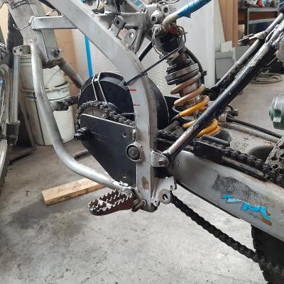

сомнения только берут , по креплению ведущей звезды - три болта м8 ))) !
Равиль
передняя звезда от муравья -27, задняя от какого то  мопеда , в наличии была только на 62 зуба , буду ставить на 55 , что бы с небольшой
потерей  , сохранить тягу , ну и 70 км/ч . ехал , цепь 420-ая  .
Равиль
немного обрастаем и звезду на 50 меняем !
