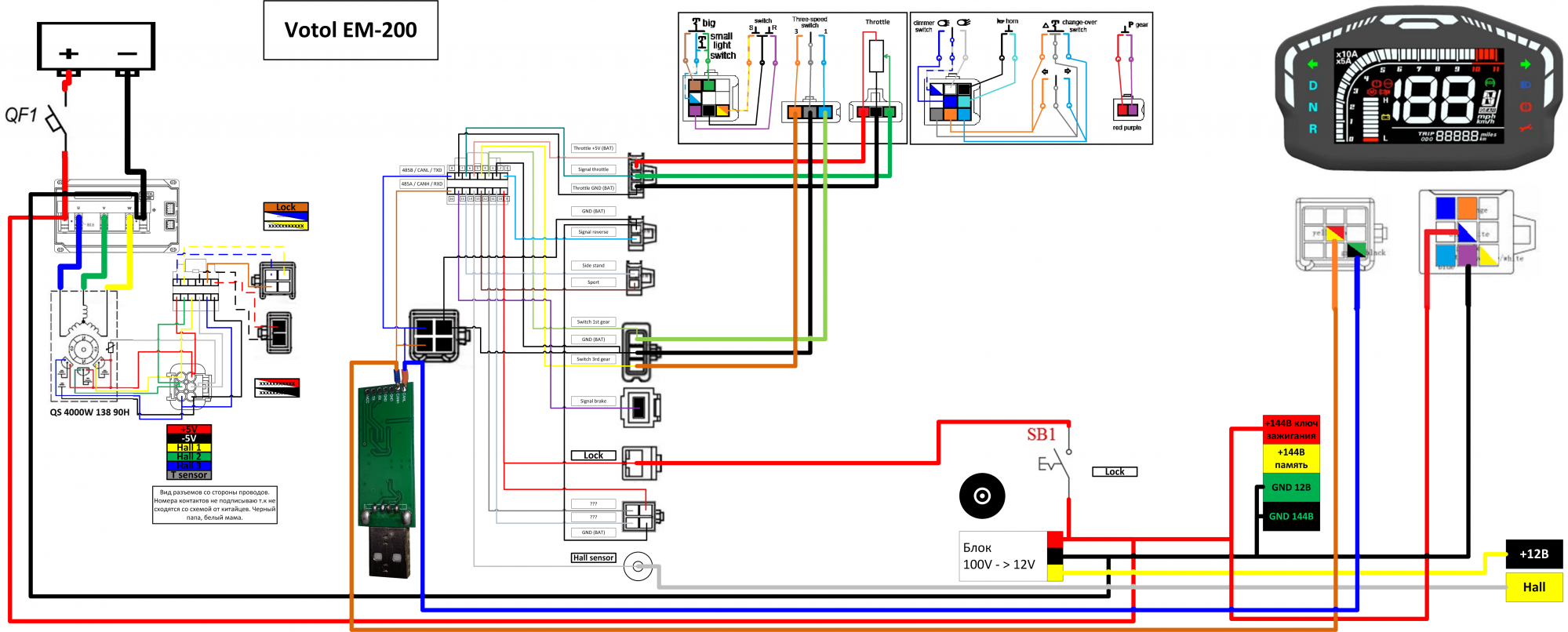

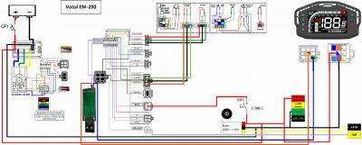

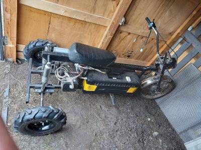

Коллеги тем много, но конкретную инфу все равно приходится собирать по крупицам с разных ресурсов. Поэтому попробую собрать все воедино. Сделаю схему подключения и т.д. В общем так чтобы из коробки заработал кит Votol EM-200 + QS 4000W 138 90H. У меня он пока не заработал %-)
Буду редактировать первый пост вставляя доки и важные вещи, до момента когда поедет.
Схема подключения. В таком виде едет. (пока базовые вещи, потихоньку дорисую все остальное).
Для запуска достаточно подключить мотор с датчиками, ручку газа и колодку электронной блокировки (E-Lock).

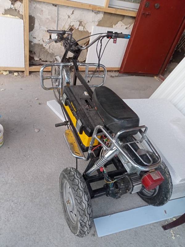

Всем привет. У меня похожая сборка, но никак не могу заставить крутится мотор через дроссель.
У меня votol em-150/2sp, мотор 138 с редуктором + ручки газа, спидометр - купил комплектом. Использовал схему с dkd, подключил ручку газу, 3 скорости переключаются, паркинг могу врубить, dkd спидометр включается и видно переключение режимов 3 скоростей (и паркинг), но никакой абсолютно реакции на дроссель (ручку газа). Саму ручку проверил тестером, холлы на моторе проверил, фазы проверили - корректно. Сделал как в видосе https://www.youtube.com/watch?v=Iznvvl0sKt0&t=2s и мотор при включении провернулся несколько раз при подаче питания. Мотор думается живой и подключен верно. Но никакой реакции на ручку газа, что не хватает или делаю не так, ума не приложу. По всяким Интернетам лазил, не нашел ответа, кажется, что упускаю что-то простое, но что..
Батарея куплена б/у, но она nmc, сейчас показывает 86 Вольт, продавец сказал, что в батареи 22 банки, то есть полный заряд 92.4 Вольта.
Настройки на контроллере делал, что в Интернете нашел. Если они не совсем подходящие, то мотор хоть как-то должен реагировать, а он молчит.
Aleks589
Попробовал управление через программу, мотор ожил, хорошо реагирует на программный дроссель, разгоняется, держит обороты и тормозит.
Буду искать, что не так с подключением, потому что по тестеру дроссель в порядке и мультиметр по напряжению показывает заявленные значения.
Aleks589
И с ручкой разобрался, сигнальный/управляющий кабель на минусе оказался, поставил правильно, теперь жужжит и через ручку дросселя.
