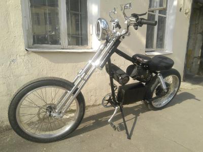

по окончанию сезона появилось время для поиска запчастей на чоппер,
дождался с али втулку переднюю под два ротора, по идее и колесо можно начинать собирать. с ободом то определюсь.  возьму что нибудь из наличия шириной 65-80мм.
но возник другой вопрос.
покрышка?
интересует 24инчевая покрышка с максимальной ВЫСОТОЙ и шириной около80-90мм подходящей для 100мм вилки. чтобы колесо визуально было большим
в данный момент у меня 26" колесо, но сток для рычажной вилки 24".  как итог проблема с крылом, покрышка задевает перемычку вилки. плюс на 26 на малых скоростях с управлением беда. по этому решил перейти на 24. но для "смотрибельности" хочется жирное колесо.
что то можете посоветовать?
на 26" я находил какуюто даунхильную резину с очень высоким профилем.  в сечении чуть не "П" образная. тонкий борт и толстая в месте контакта с поверхностью. случайно нашел.
а что поискать на 24"

Привет! На 24д покрышки 3.0 или 4.25. Последняя есно больше выглядит и мясистее.
VITAMIN1
Цитата: Tonych от 23 Окт. 2021 в 00:203.0 или 4.25.
Уважаемый Tonych, ширина между перьями вилки 100мм. 3" это же ширина покрышки, или и высота сразу?
Такая имеется ввиду?
https://megavel.ru/pokryshka-flame-24kh30/
BigMo велочоппер
Tonych
Могу сказать, что по факту при ширине между перьями 94 мм, мы спокойно ставили покрышку 3.0 на ободе шириной 80 мм.
И вполне реально, что при расстоянии между перьями 100 мм, встанет покрышка 4.25 на ободе шириной порядка 65 мм.

Stanislavchik
Из приличного на 24" только Street hog 3 в наличии, на чём и катаю пока.
Добавлено 23 Окт. 2021 в 14:37
Влезает в обычную вилку dnm usd 8

Вот тут можно посмотреть резину: https://classic-cycle.de. Есть очень неплохие изделия. Например Reifen Kenda Kraze 24 x 3.0, хотя и не очень престижная марка, но смотрится очень хорошо. ИМХО, широкая резина на переднем колесе хороша на Old School, а на чоппере в стиле New Classic  - смотрится тяжеловато. Но если вилка жесткая, то на широкой и толстой резине будет, конечно, помягче и некоторые нюансы не соответствия стилю можно опустить.

У меня практически такой же байк как у Вас. Но мне не нравиться как ведет себя колесо+вилка на препятствии.
Сейчас обод 60 кажется, и обычный профиль покрышки. При наезде на препятствие типа бордюра, прям чувствую "пробой" до обода. Может это субъективное, но изза этого хочется резину пожирнее.

[user]VITAMIN1[/user], если есть пробои, то лучше покрышка со стенками поплотнее, у покрышки Kenda бока совсем тонкие. Я за это не не очень люблю ее за эти тонкие борта - где-то задел бок покрышки и привет...

с 24" совсем беда. Вынужденно катаюсь на стритхоге, не имея других полнофэтовских вариантов. www.chopperdom.ru/shop/kupit/701-pokryshka-street-hog-iii-24-x-4-1-4
А хочется одну резину спереди и сзади.
VITAMIN1
Цитата: Tonych от 25 Окт. 2021 в 12:21лучше покрышка со стенками поплотнее
У меня ощущение что проблема не в толщине стенки. А именно в не высоком профиле на широком ободе. Как следствие покрышка становится, типа, низкопрофильной.

Согласно большинству мнений, описаний и т.п по чопперам, экстерьер Old School, требует одинаковые размеры колеса/резины впереди и сзади. New Classic подразумевает маленькое и толстое сзади и большое и тонкое впереди. Я, честно говоря, в моделях на рынке не очень волоку, но почти всё от micargi - Old School.

Цитата: Guto от 25 Окт. 2021 в 14:47. New Classic подразумевает маленькое и толстое сзади и большое и тонкое впереди.
У меня сейчас 26" впереди. Но кмк это перебор, хотя смотрится не плохо. Высокопрофильная 24ка мне кажется будет симпатичнее и практичнее. Плюс трейл изменится

Я себе такую поставил:
https://classic-cycle.com/wheel-and-tire/tires-tubes-parts/tires/24-inch-tire/2502/streetking-balloon-tire-24-x-2.125-57-x-507-white-wall?c=348
Очень нравится. Вайтволл, правда, но я их где-то и чёрные видел.

Спрингер то какой? Если от стингрея, то трешка кенда флейм даже на стоковом узком ободе задевать будет, и покрыха нужна 2.2 для 67 мм. обода, а если спрингер как на фото выше то можно 3"  на 67мм. ободе, но в этом размере обод в России ещё поискать придётся .

Спрингер китайский. Между перьями 90мм.
Была такая резина, но после аварии менял вилку на аналогичную, а у нее на 1см перемычка ниже, как итог не лезет
Сейчас такая резина
У них почти 2см разница по высоте
