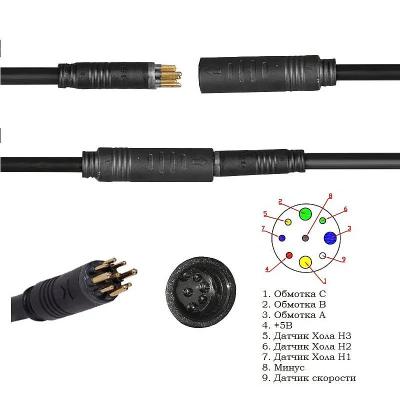

Помогите диагностировать неисправность Kugoo S3. При нажатии на курок газа дергается колесо и останавливается, после чего свободно проворачивается. Если курок нажать не полностью, колесо блокируется на 3-4 сек., на экране растут амперы и уменьшаются вольты (на 2-4В) и потом, похоже, срабатывает защита. Тормоз срабатывает (возможно не так хорошо, как до поломки), на экране отображается, задний фонарь мигает. На экране горит буква М. Если вращать колесо, скорость не отображается - проблема с датчиками холла, или необязательно - как их проще всего проверить? Если на разъеме МК замыкать попарно контакты фаз, колесо вертится с блокировками, если правильно понимаю, это означает, что с проводами фаз и обмотками МК все ОК?

[user]Andysh[/user], похоже на проблему с холлами или проводкой до них. На холлы надо подать питание 5 вольт. На их выходе при вращении колеса должно меняться напряжение - то 0, то 5 вольт.
Распиновку разъёма я конечно не помню, но вот нагуглилось
в общем, подать напряжение на контакты минус и +5 вольт. Поворачивать колесо и смотреть мультиметром напряжение относительно минусового провода по очереди на контакте каждого из трех датчиков.

[user]Night Fury[/user], Спасибо большое! Для наглядности подключил к 6, 5, 7 светодиоды - 6й не загорается, 5, 7 загораются и тухнут по-очереди, причем 5й горит дольше, похоже, и в свою фазу, и в фазу 6го... Разберу колесо, станет ясно - проводка или датчик
Andysh
Проблема решена. После замены датчика все работает. Всем спасибо!
