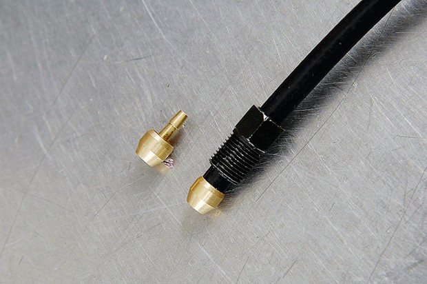

Цитата: jivets28 от 25 Фев. 2022 в 02:19как сделать
Купить 3 банджо + болты к ним.
Взять маленький кубик металла (хоть сталь, хоть люмяку), просверлить Т-образно каналы и нарезать резьбу под болты. Главное - чтобы отверстия были просверлены строго перпендикулярно поверхности, к которой будет прилегать банджо, иначе течь неизбежна.

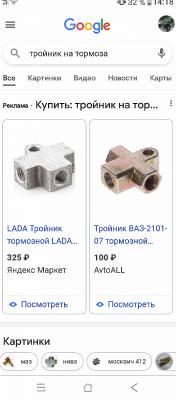

Тормозной тройник от ВАЗ
И штуцеры от него же

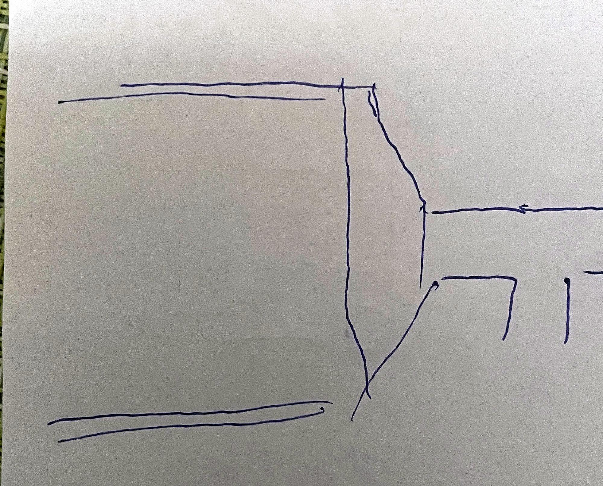

Долго не выкладывал ничего. Работа. Вот обновочек немного.
jivets28

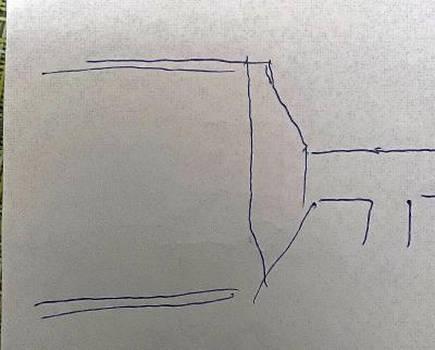

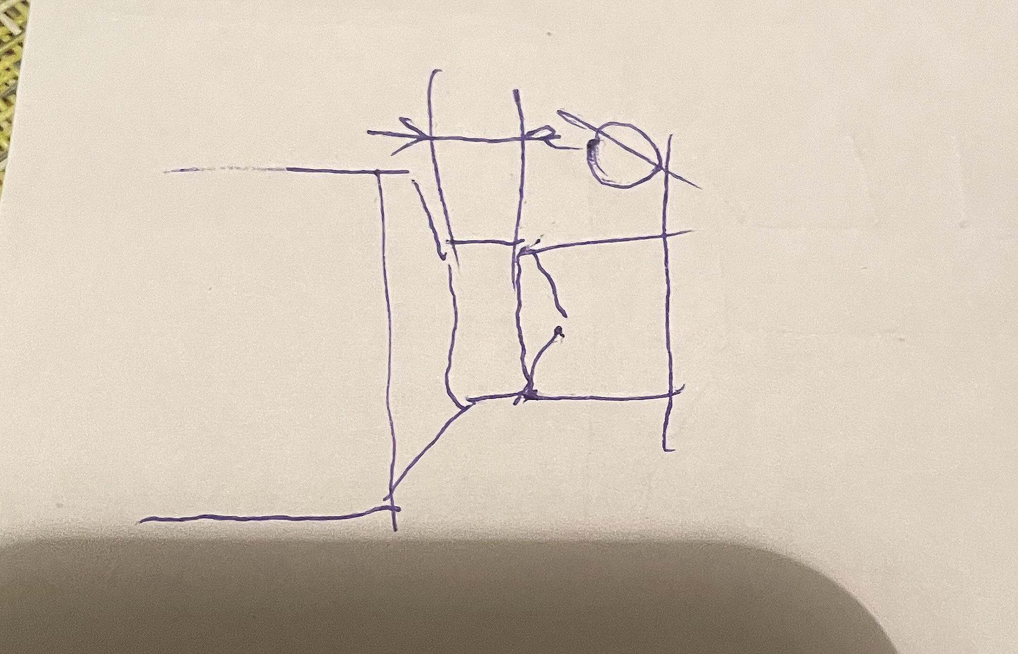

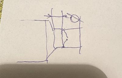

И кстати. Решил я переделать переднюю вилку. Вот так примерно будет выглядеть.
sdenis2017
jivets28
Цитата: sdenis2017 от 27 Фев. 2022 в 12:17
[user]jivets28[/user], зря
Я б может и не стал бы, но очень колбасит вилку, боюсь заразится асфальтной болезнью.

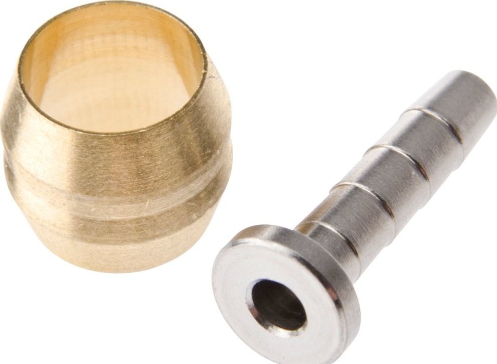

jivets28
В принципе тройник от ваз почти подходит, там трубки 4,7 мм, а тут гидролиния 5мм. Взять тройник со штуцерами, штуцеры рассверлить до 5мм, а в тройнике сделать углубления под оливки с гвоздиками. Думаю прокатит. Всем за совет спасибо.

Как вариант:
приобрести вот такие штуки на али, или где получится.
Собрать такую конструкцию с тормозной гайкой от ВАЗ
Типа:
Тройник от ВАЗ модернизировать методом засверливания под размер пятачка штуцера гидролинии.
Под вторую фотку вообще ничего сверлить не нужно.
Всё по памяти и на пальцах...
Нужно всё мерить, возможны ошибки.

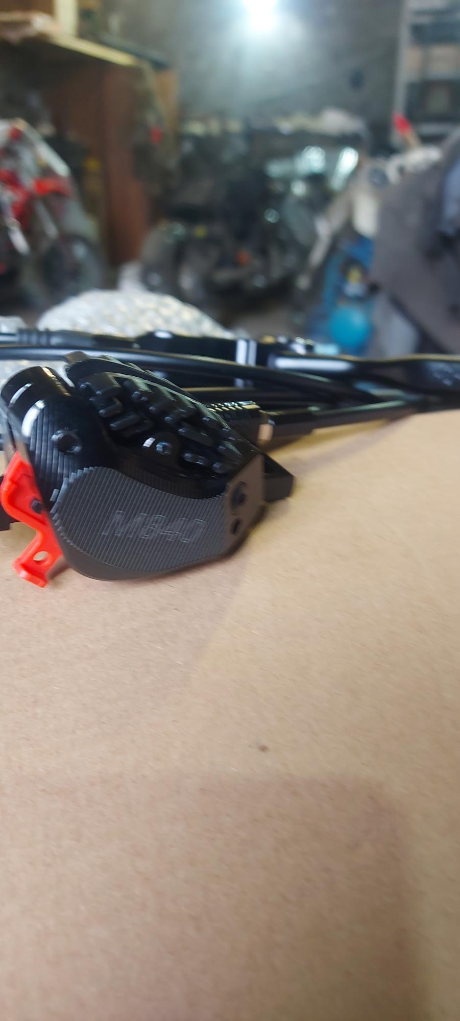

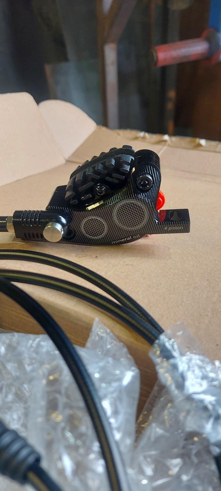

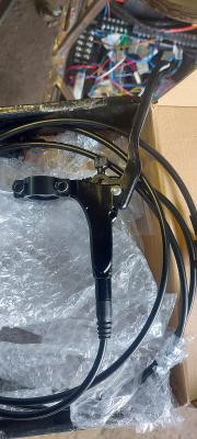

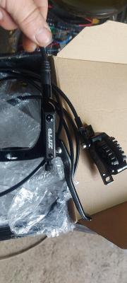

jivets28
Передний тормоз будет, колесо же от хонды 50кубов, собственно грех бы было их не поставить. А задние два (фотки выше выложил) от  одной ручки, через тройник. Только ручку возьму shimano slx, или подобную. Кстати мож у кого есть?
stels
Ну в принципе если два то достаточно. А ручку кстати можно и мото поставить раз все равно тройник колхозить. Да и по цене они гуманные вполне. я брал за 1200р. Вместе с магистралью в 170см.
jivets28
Мото ручки все на доте (я и хотел мото поставить) а вело гидравика на минералке. Конфликт химий получается. Мото ручке хана будет. Вот если можно как то переделать под масло... Или можно так без переделок?
