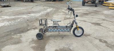

Доделал электро трицикл
Автор jivets28, 10 Дек. 2021 в 22:38
jivets28

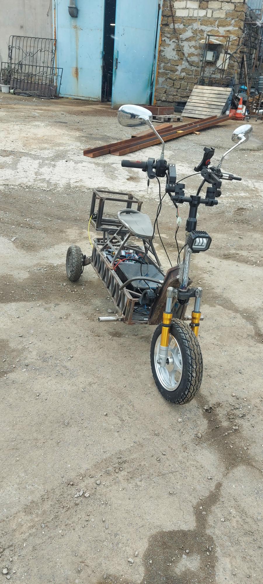

Кстати, вело гидравлику взял ztto m840 не просто так, там ручки в них говняненькие, зато калиперы классные, 4х поршневые, очень все качественно подогнано в них все, банжо поворотные, колодки с радиаторами, гидролинии поменяю, и ручку хорошую. И будет козырные тормоза.

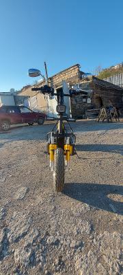

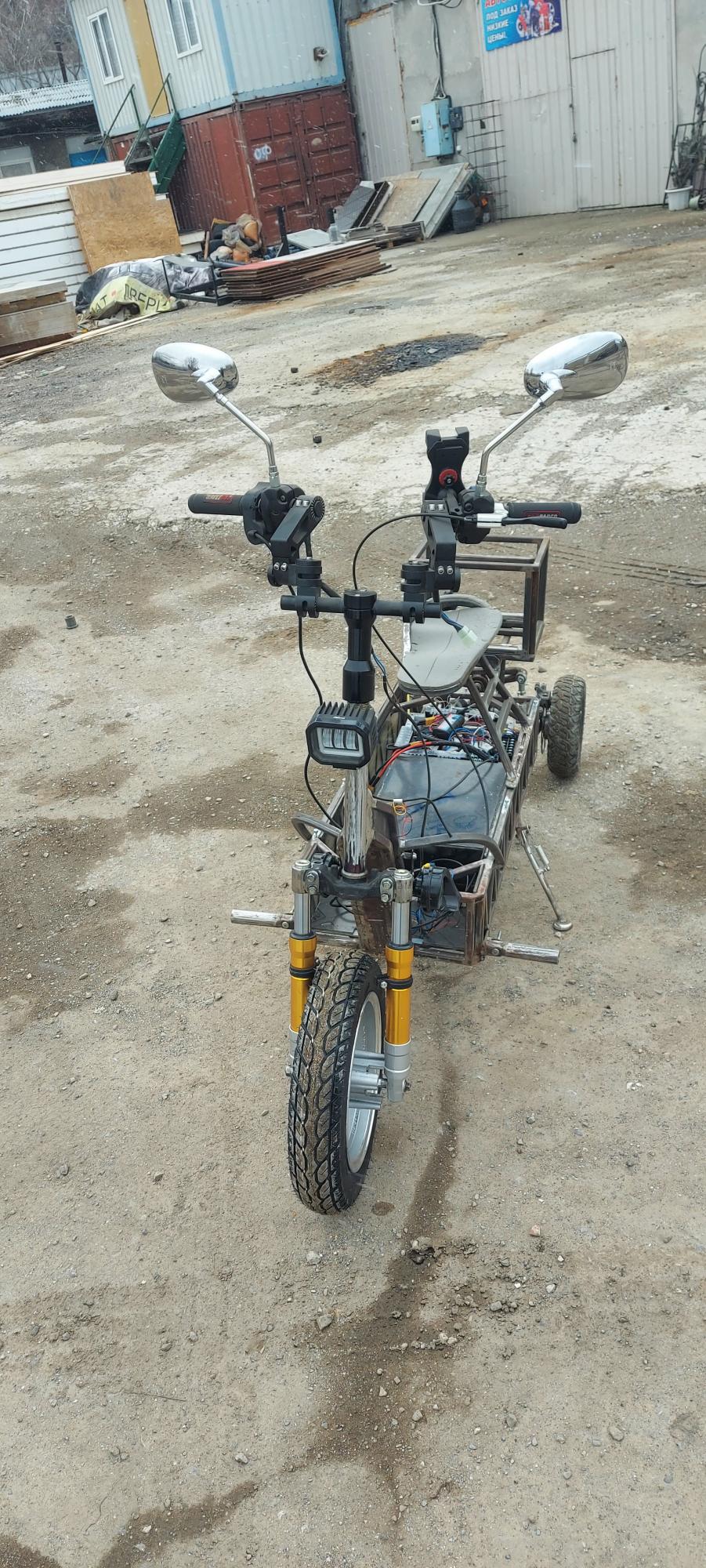

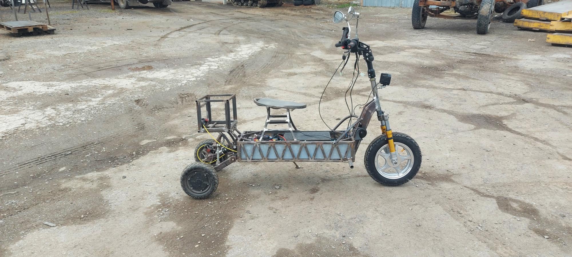

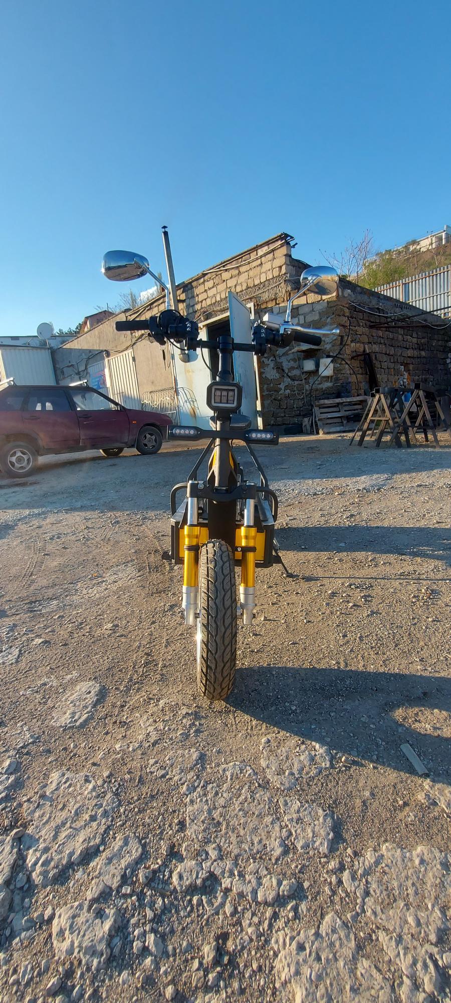

Всем привет. Переделал сегодня вилку.

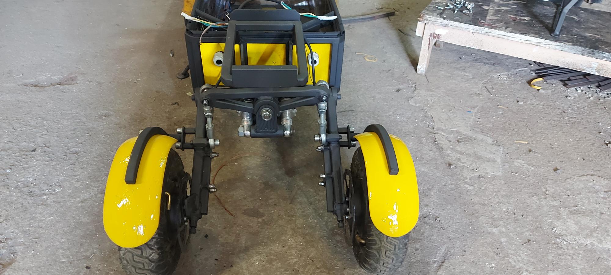

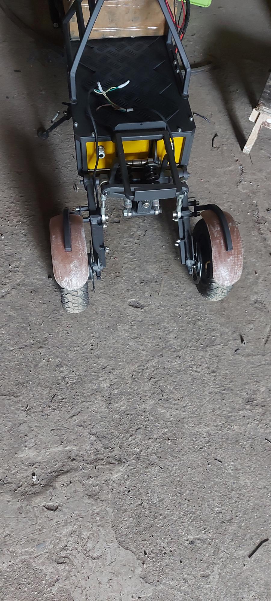

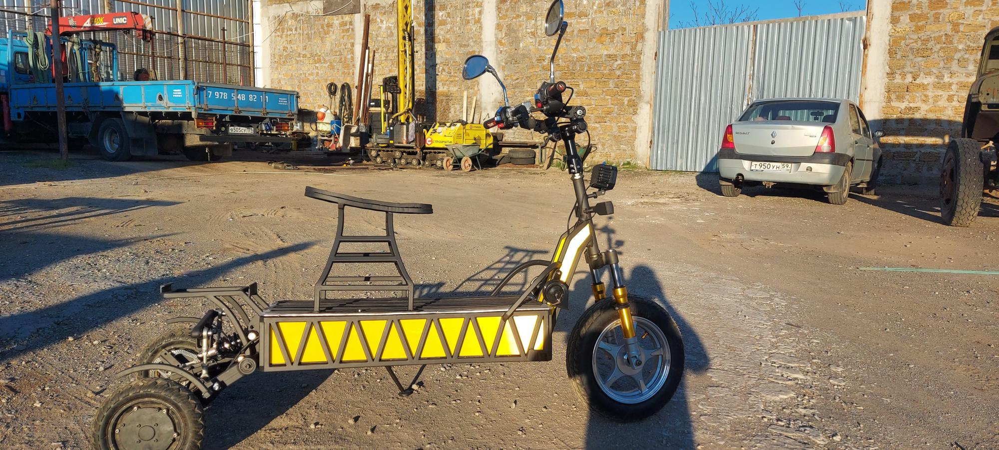

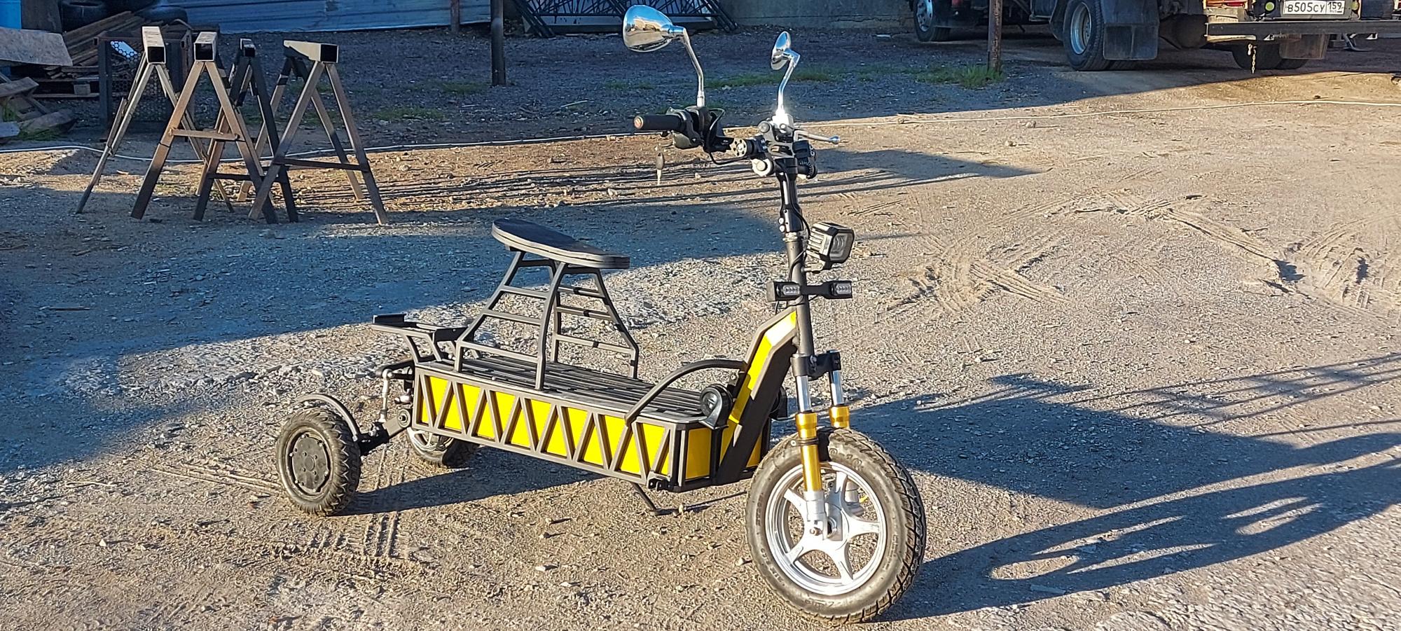

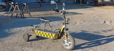

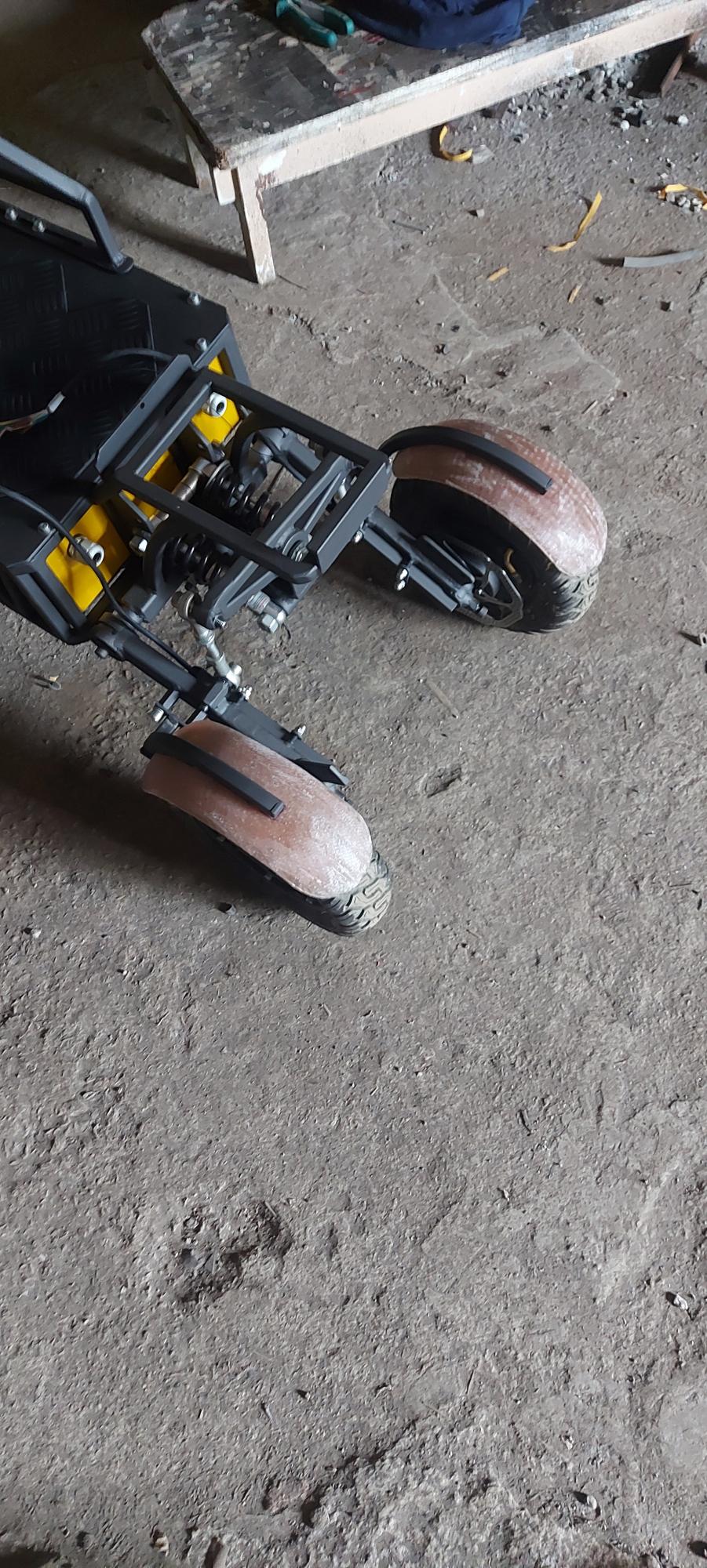

Всем привет. С наступающим праздником. Сегодня сделал крылья. Стекловолокно плюс полиэфирная смола. Прогрунтовал, и покрасил.
jivets28
jivets28

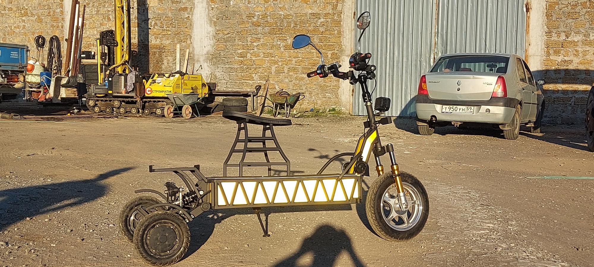

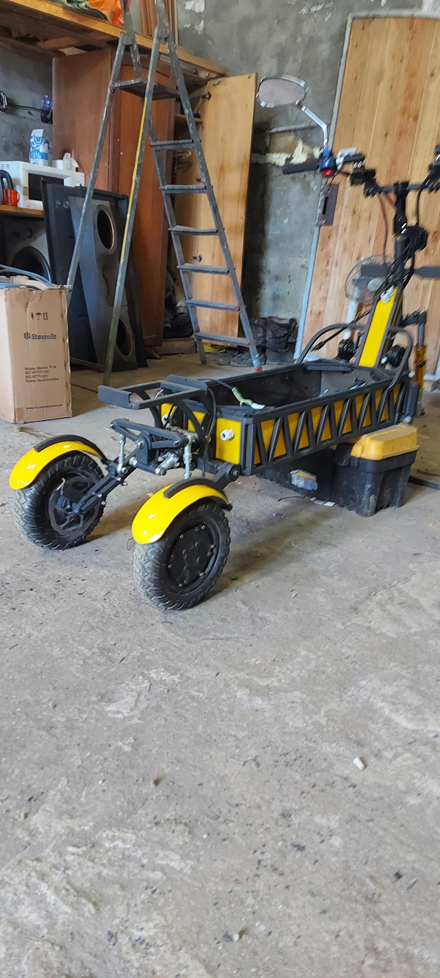

Всё. Доделал.
