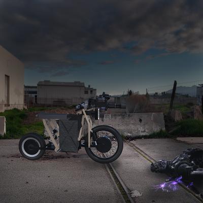

Еще визуализацию в стиле Судного дня сделал. Пришлось Терминатору дорисовать электрическую кровь. А то он на мешок с мусором похож пока не присмотришься.
Татос
[user]yutarex[/user], лучше купить игрушечный. Проработка деталей для фестиваля нормальная, да и лёгкий он. Много всяких игрушечных моделей, поройтесь. Нужна с масштабом 1:1

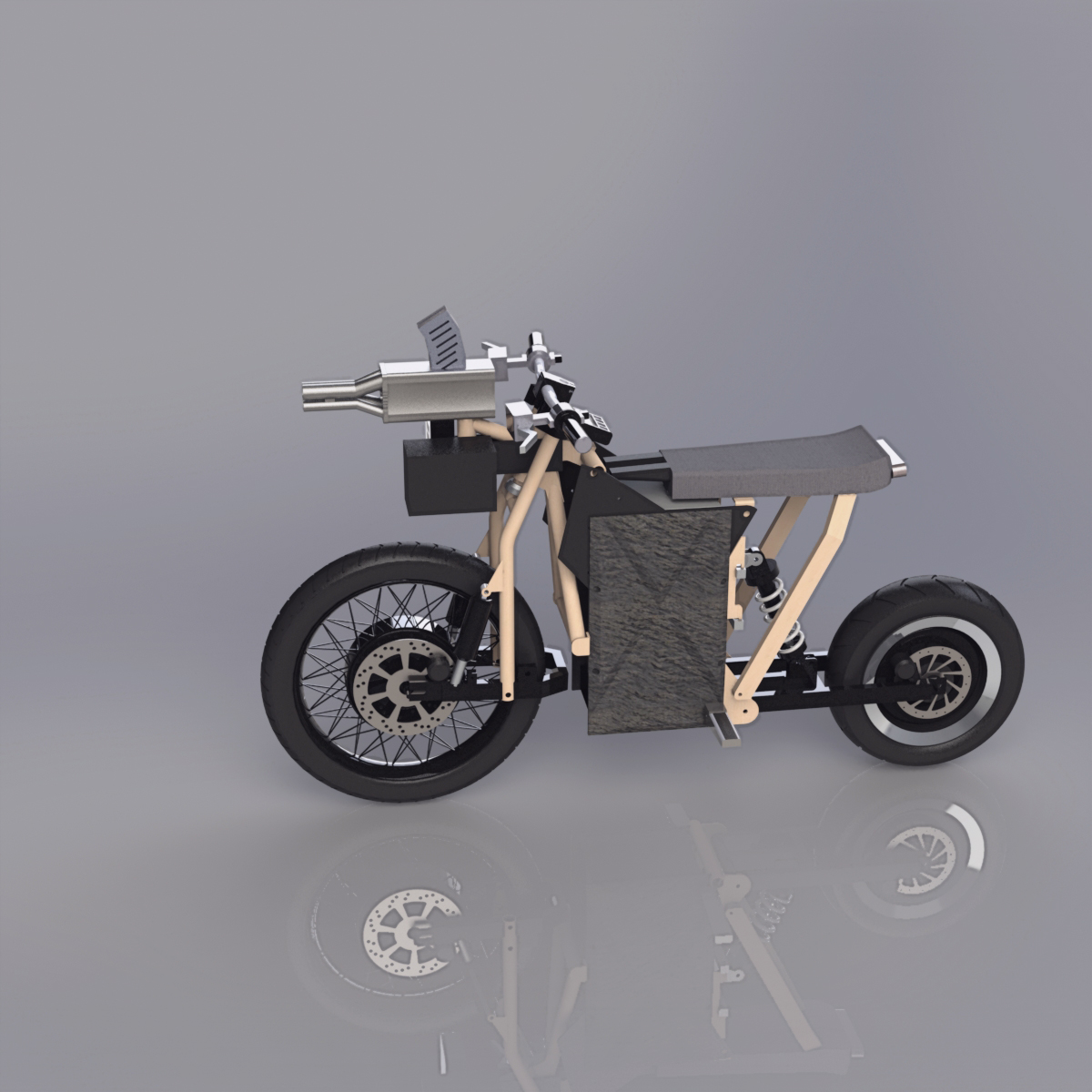

А может вообще не заморачиваться с этой бандурой и что то компактное сделать?
Вот так на пример:
Или это отстой будет?  :bn:
Татос
[user]yutarex[/user], нормально будет. Вот посмотрите в магазине игрушечного оружия. Может чего подберёте, доработаете, приклад к примеру откарнаете итд. Сейчас таких магазинов много. https://pifpafgun.ru/catalog/pulemyety/

Да, этот серьезно выглядит. Если такой ставить, то его придется боком размещать. Я попробовал в модели установить - руль упирается в магазин при повороте. Магазин должен быть направлен вверх. Только тогда всё нормально сопрягается.
alexator
Думаю, можно поудалять все лишнее, чтобы не мешало. По легенде пушка может быть автоматической и не иметь рукоятки и курка.
Да прибудет с нами здравое мышление!
yutarex
Просто боком повернуть. Без магазина будет странно смотреться.
alexator
Почему без магазина и как это "боком"? Нужно пояснить.
Если я верно понял, размещается сбоку, а магазин идет параллельно корпусу - например, вверх.
От рукоятки можно вообще отказаться.
В конце концов, как захотел, так и приклеил )

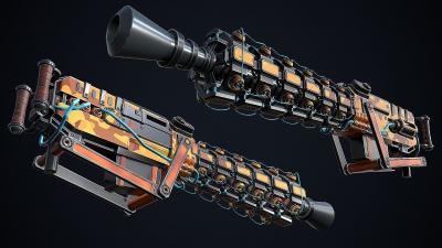

А может всё же пушку Гаусса делать? Электробайк. Электропушка.
Татос
[user]yutarex[/user], красиво конечно выйдет, но это надо свой 3D принтер иметь. Модели 3D разные в инете есть, но много денег за печать возьмут.
yutarex
Красивая вещица и такая близкая по духу - электрическая  :ah:

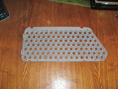

[user]yutarex[/user], если у знакомых есть 3D принтер, даже с маленьким столом, можно попробовать. Печатать из абс пластика. Он в дихлорэтане растворяется и его можно монолитно клеить. То есть печатать частями и склеивать. Вот к примеру мне холдеры печатали, два куска. После склейки чистый монолит.
