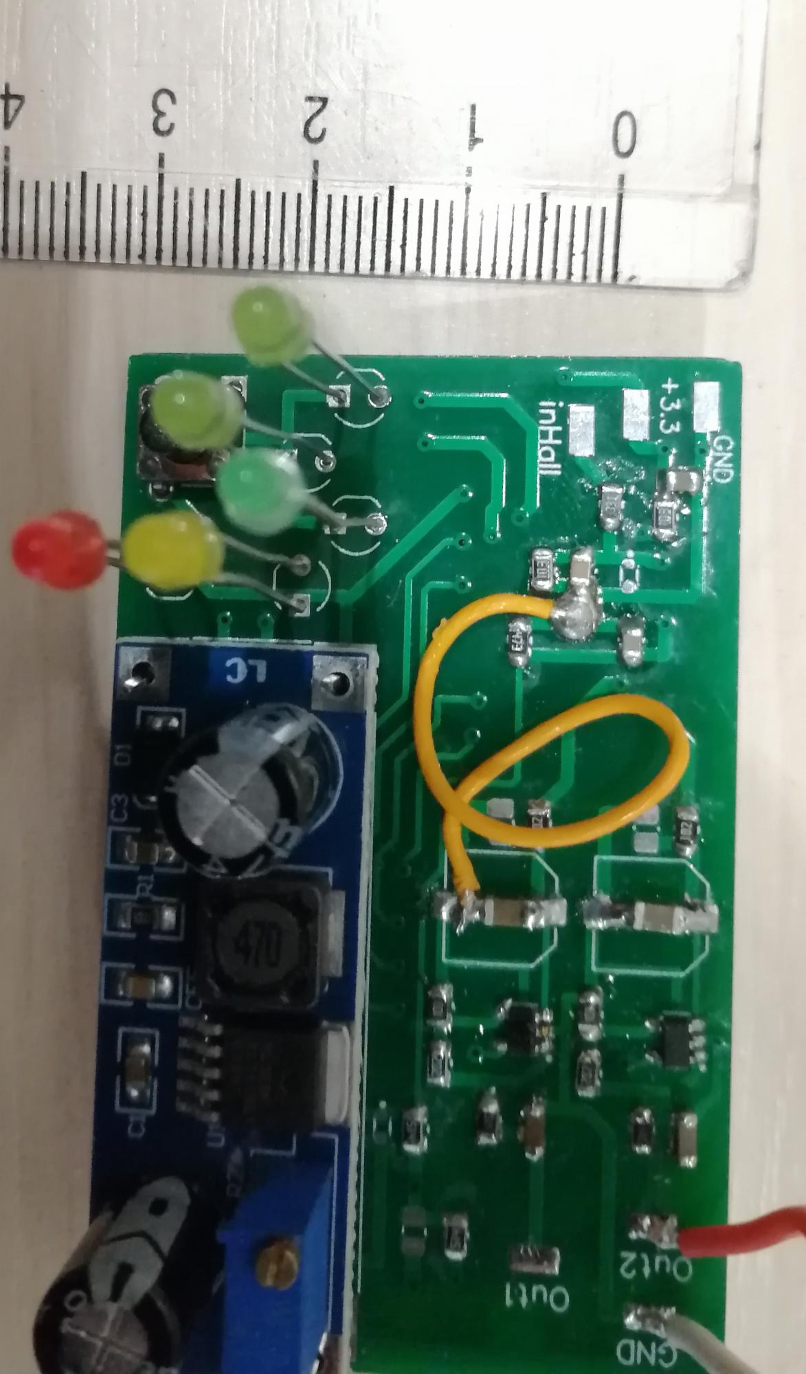

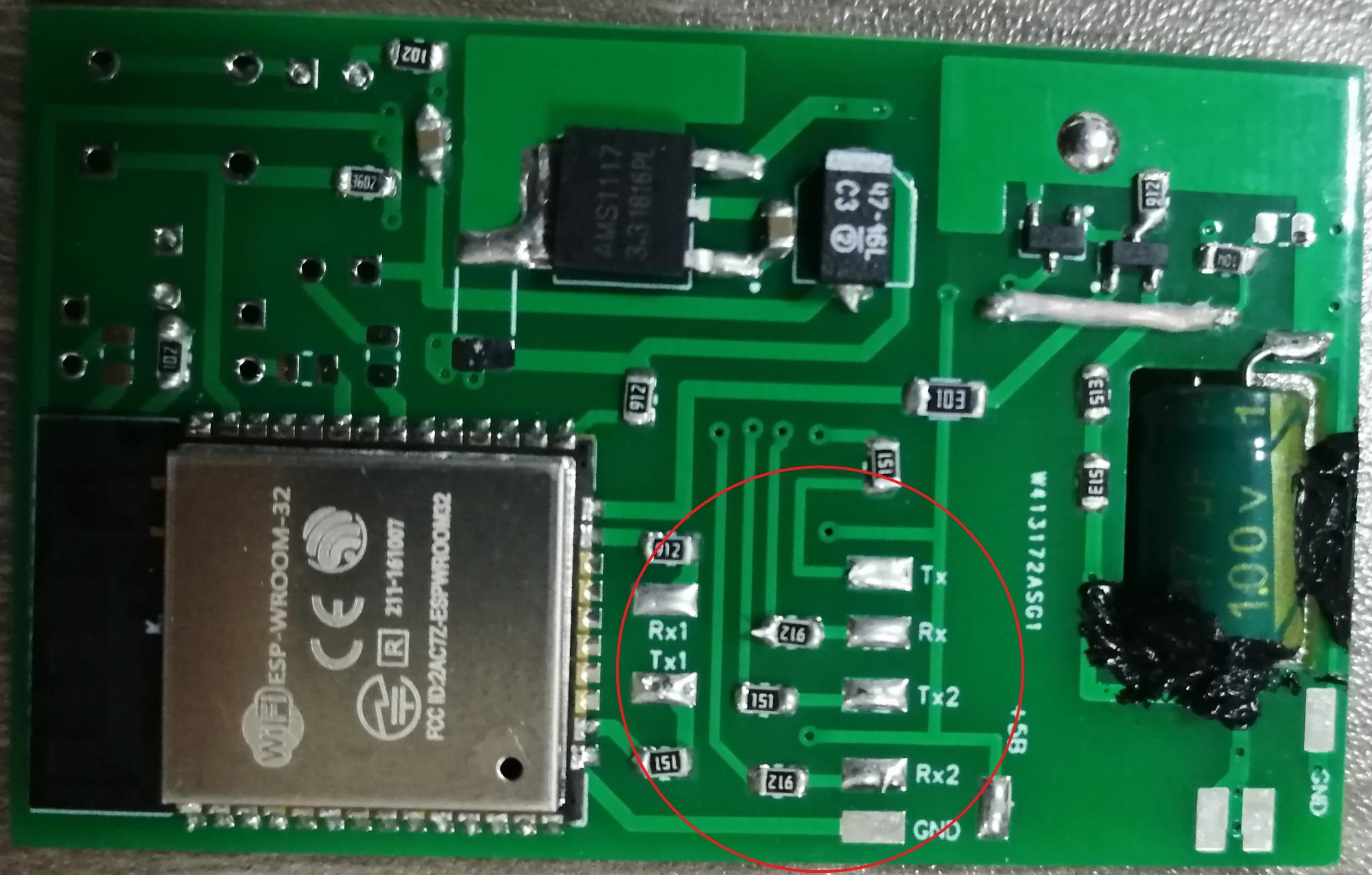

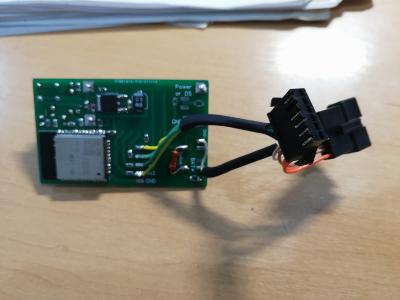

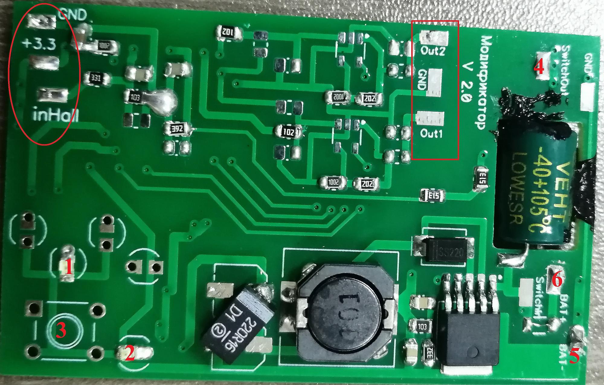

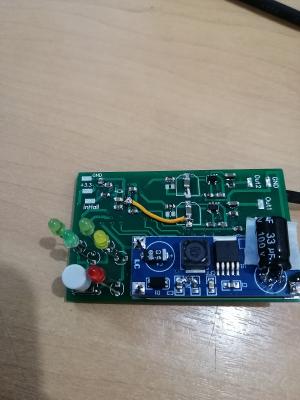

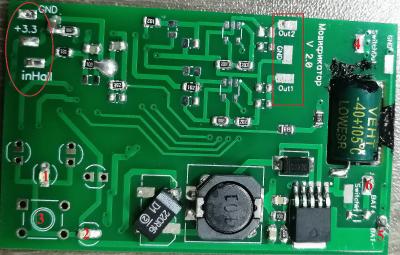

Описание еще на стадии разработки (что то оказалось трудно всё взять вот так и описать, проще разработать девайс оказалось). Пару фоток платы в приложении, габарит немного уменьшил заменой ёмкости и резистора в dc-dc модуле, нашёл похожую коробочку в габаритах которой делал (сверловку со смещением ошибся, но суть отражает думаю), можно герметиком пройтись и будет герметично.
Более подробно почитать можно в приложенном pdf(пока только общее описание). Добавил еще один pdf, про интерфейс.

На данный момент вторая версия уже, отличия от первой - всё на одну плату перенёс, нормально сделана третья шина данных для второго моторного контроллера, так же сделан подхват питания самой платой для того чтобы сохранять пробег в сам модификатор и дальше реализовать функцию сигнализации.

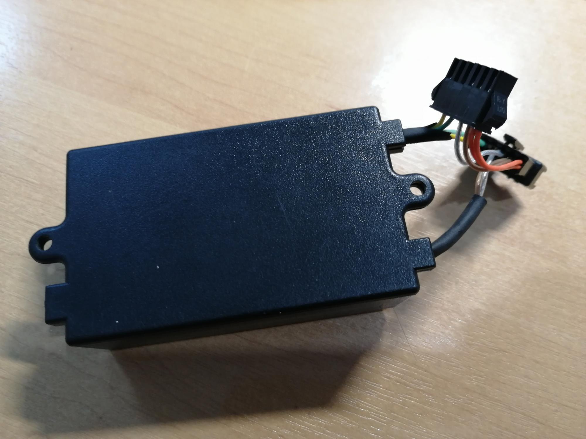

Фото разъёмов модификатора для Kuggo M4 и G2Pro:
Для тех кто дочитал до конца: если не понравиться выкуплю обратно в течении 2 недель, но транспортные расходы на вас.
Версия 1:
Версия 2:
