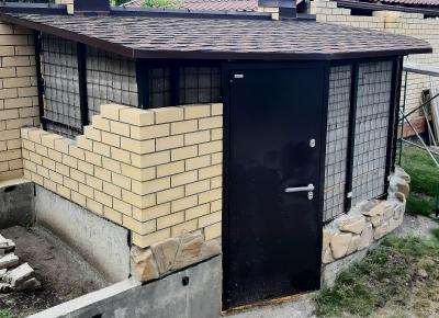

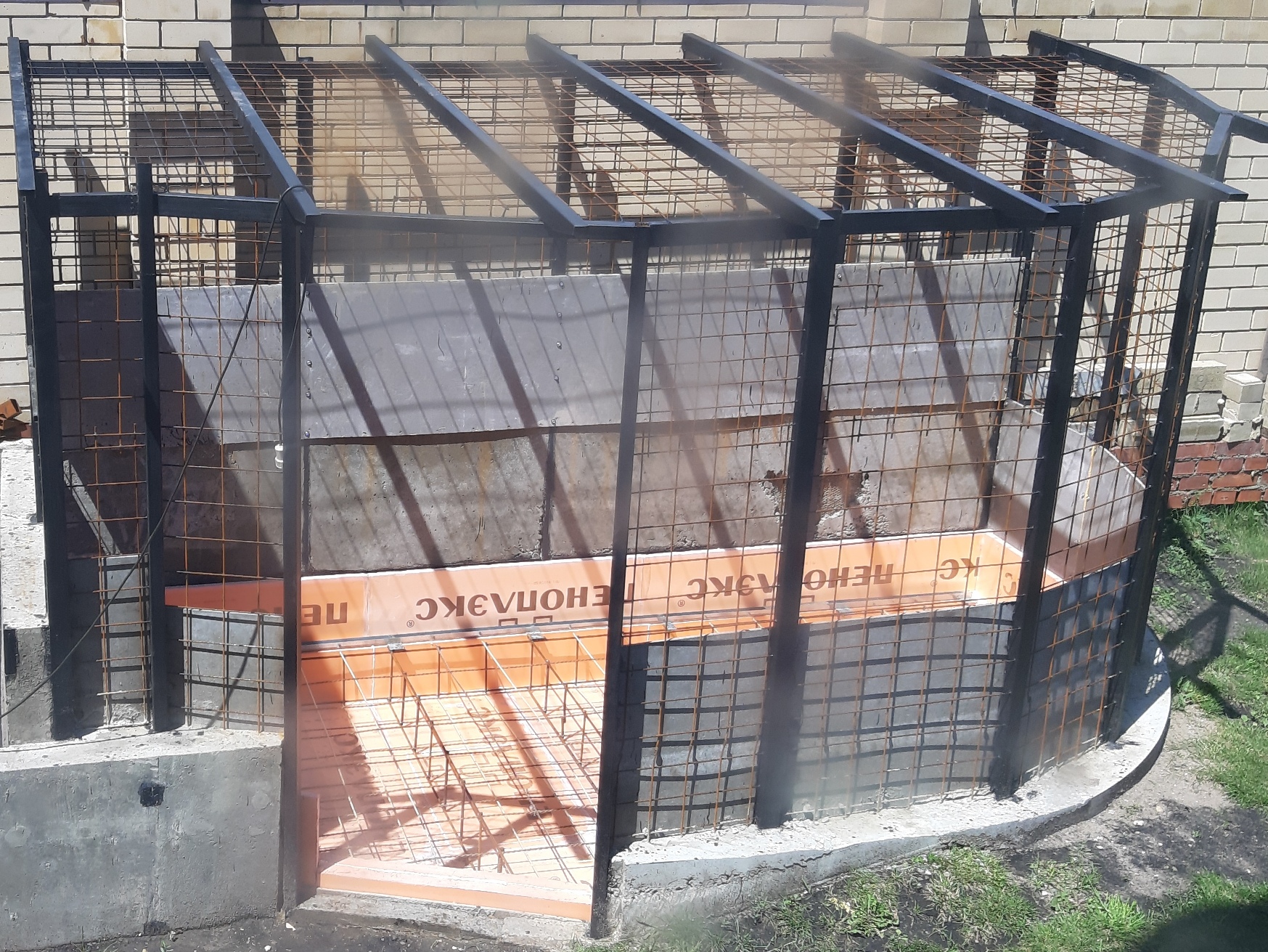

И такое реализовал в сараюшке, которую летом для моноколеса построил. Залил сначала фундаментную плиту (она дырку на обоях загораживает фундамент соседского забора подперла, чтобы не упал на меня от этих оползней), поверх 10см вспененного полистирола и еще одну "стяжку" 20см толщиной под теплый пол. Верх из двух коробок ЦСП одна в другой, с 10см стекловаты между ними, окон нет, дверь тоже утепленная двойная. Но кубатурка помещения мелкая - 7 квадратов по полу, чуть больше 15м3 объема вышло, отопление тем самым теплым полом. На круг за отопление сарая электричеством в деньгах всего вчетверо меньше, чем за отопление газом дома несопоставимого размера. Это к вопросу о теме топика - если есть магистральный газ, то не фиг дергаться, надо брать его
Но целесообразность и экономичность этого строения в другой плоскости - горюч литий, гаденыш. А у меня уже третье моноколесо намечается и еще самокат, а везде многолитровые батки. Поэтому и металла в сарае немало - должен взрыв маленько сдержать, а стекловата притормозить распространение огня
