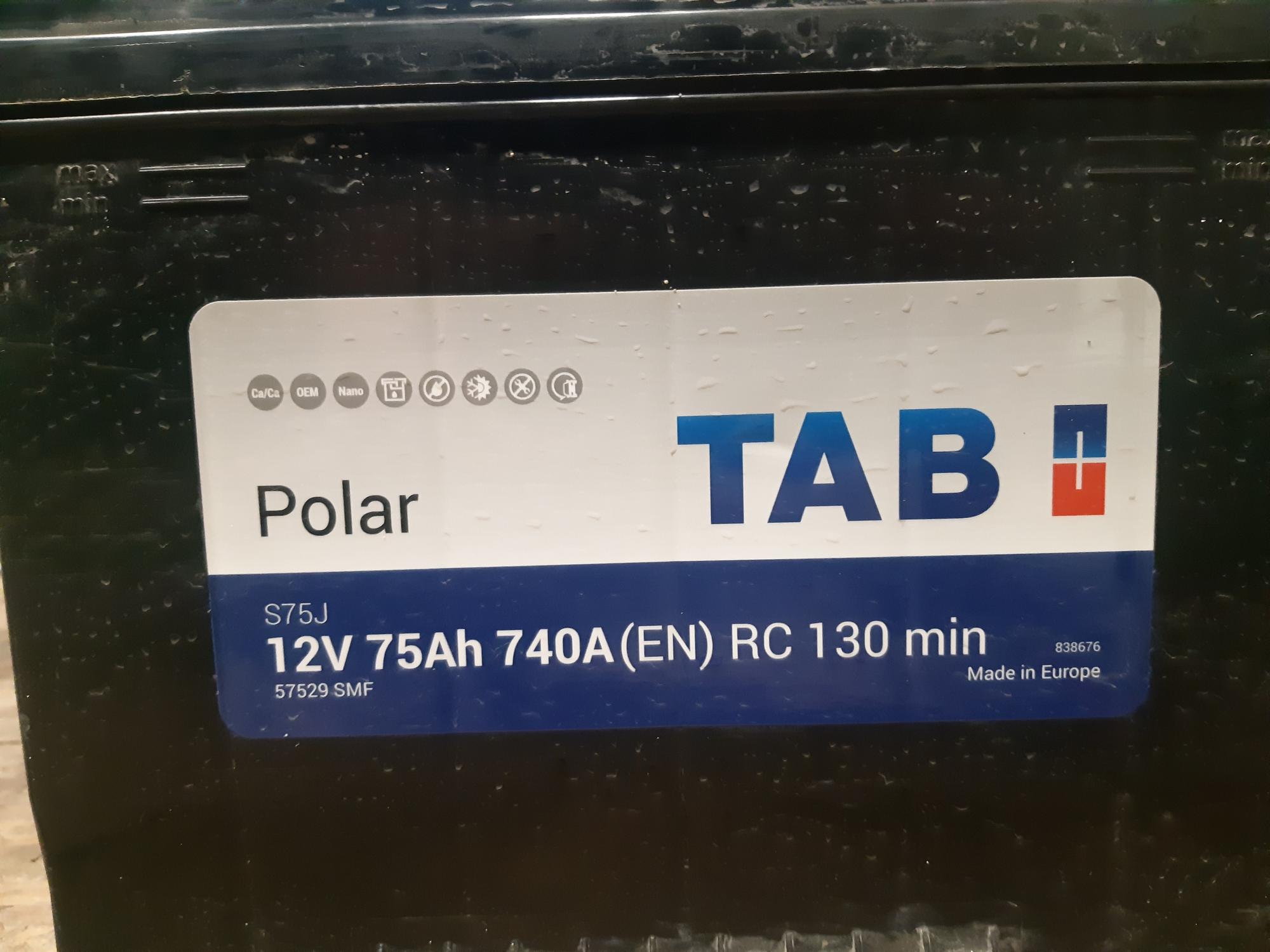

TAB Polar 75Ah 740A посаженый в ноль
Автор Алтаец, 11 Фев. 2022 в 08:34
Алтаец
Аккумулятору года три. Первые два года только летняя эксплуатация. 90% эксплуатации в деревне, короткие поездки в пределах села, без обслуживания(два раза только в прошлую зиму заряжал).
Вечером машину поставили, утром даже не попыталась прокрутить стартер(мороз градусов пятнадцать). Я приехал через три дня, снял акум. Мультиметр показывал 5,5В. После отогрева часов восемь было так:

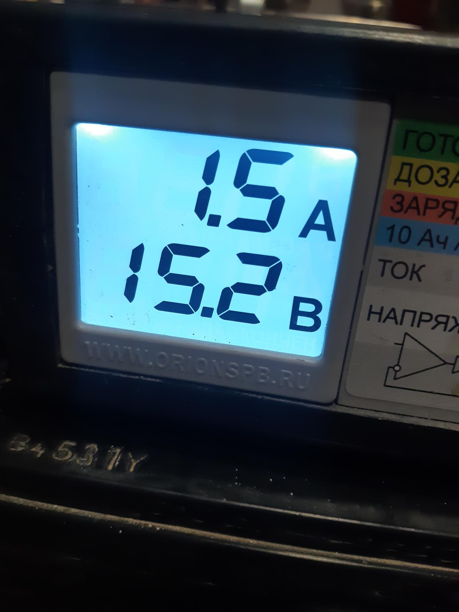

Алтаец
Двое суток стоял на автомате бережка на 16,4В установленном.  Напряжение было около 14,5В, ток 0,5-1А.
На третьи сутки поставил в ручном режиме ток 1,5А. Напряжение поднялось до 15,2В, температура около 38С:

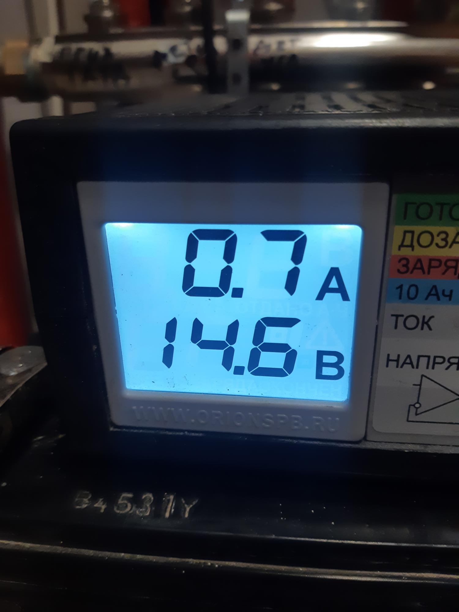

На ночь побоялся так оставлять, убавил ток:

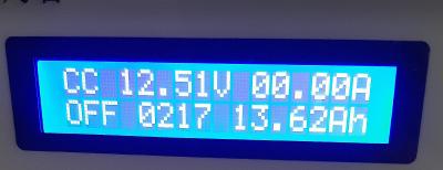

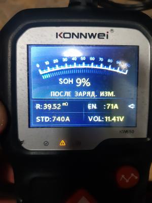

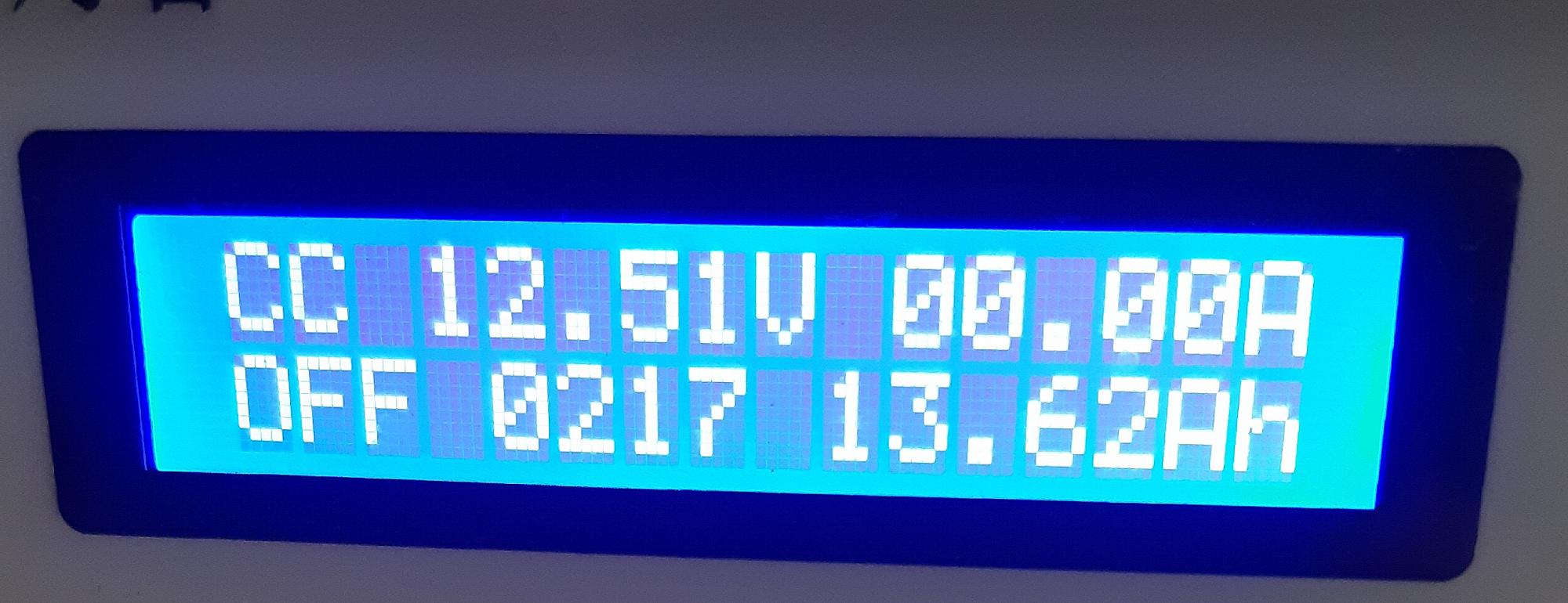

Почти четверо суток заряжал. После отстоя 12ч Коннвей показал:R-4,78; 578A; 12,94V. Поставил на разгрузку 3,75Адо 12В. За 217минут слилось 13Ач. Что можно сказать об этом аккумуляторе?

Что это уже не аккумулятор.
