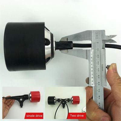

Нашел такой вот комплект но непонятно что-каким образом прижимается ролик к колесу? Ну не электромагнит же стоит.Продавец не знает

А что за набор? Аккумулятор есть на 48 вольт.Вот мотор бы и контроллер.

[user]Геодезист[/user], Колесо для электроскейтборда, 70/80 мм
https://a.aliexpress.com/_9gd7OT
Набор из 9 предметов, 350 Вт, 36 В, 15 А, телефон, Bluetooth, светодиодный дисплей, управление через приложение, рычаг тормоза
https://a.aliexpress.com/_AqD7BH
NexVik
Цитата: Геодезист от 26 Май 2022 в 12:08Нашел такой вот комплект но непонятно что-каким образом прижимается ролик к колесу?
Там пружина внутри. Плюс он еще и автоприжимом должен притягиваться.
