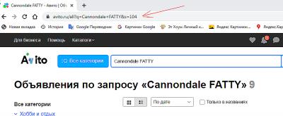

скопируй адрес и здесь вставь
просто если человек продает может есть у него какая информация про нему-что там за мотор,контроллер
Татос
[user]SPIRITUS[/user], скопируйте то что в адресной стоке и вставьте сюда.
