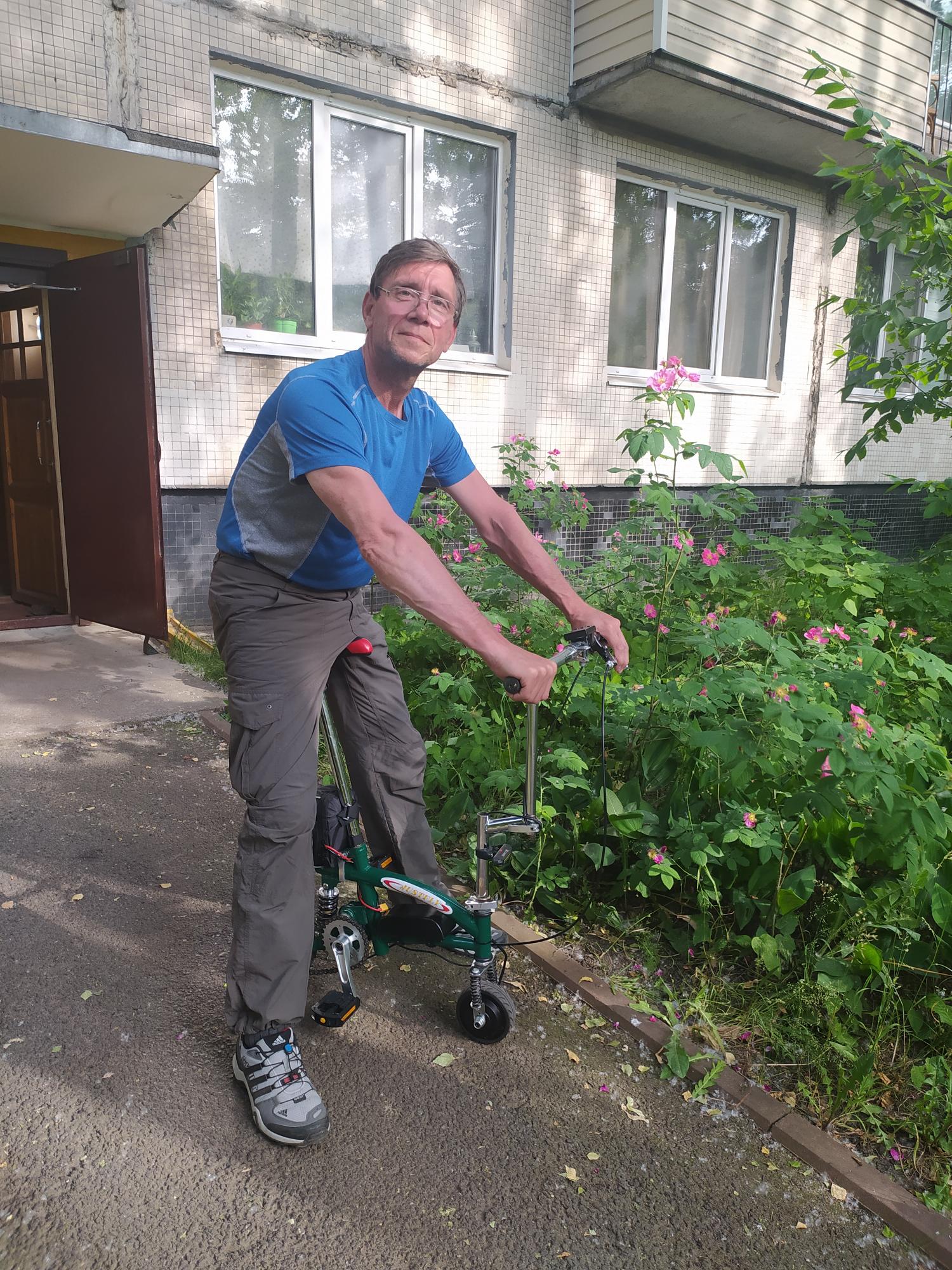

Guto
Вот этот 9.3 кг у меня весит. Правда ездить на нём не очень удобно.
Я его для развлекухи собрал и... почти разобрал уже ;-D
