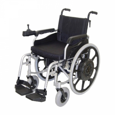

Так не бывает, контроллер в джойстике или выведен.  :bw:
Эта коляска..?

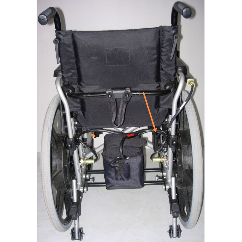

okolov
По ходу контроллер вот здесь.  :exactly:
