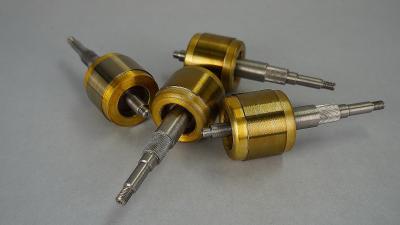

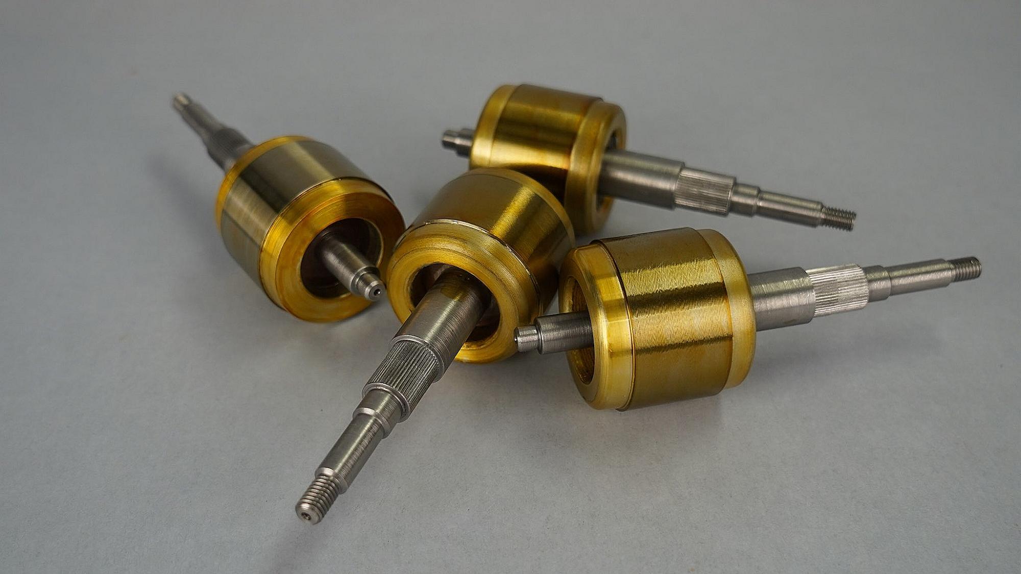

В этой теме хочу поделиться с вами работами по внедрению моторов со Славянкой в транспортные средства. Речь пойдёт и о безредукторных для многоколёсных транспортных средств и центральных моторов для обычных байков.
Хотя основная работа над этими моторами шла для промышленого применения.
Но так как я занимаюсь в основном транспортными моторами, то появляется заинтересованность на рынке и в применении этих же моторов, только с изменёнными обмотками для транспорта.
Здесь буду выкладывать  и прототипы, и тестирования и применения уже в транспорте.

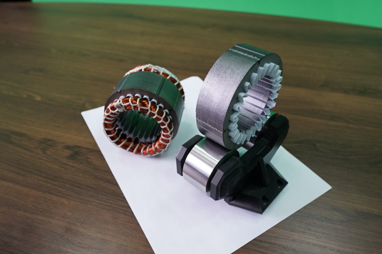

Многие уже видели, что ведётся работа по УШМ с моторами со Славянкой. Но меня заинтересовал этот габарит именно для байков. Это подкареточный размер и рынок для этого уже существует и есть спрос на него.
Внешний размер статора 96мм, что идеально становится в большинство байков. длина же колеблется от 30 мм до 60 мм, что перекрывает мошности 250 Ватт и до 1,5 кВт востребованных для Китайского рынка мелких транспортных средств.
Понятно, что это не только Китай. В любой стране этот спрос есть. Но спросом диктует  рынок.  И момент этого года дал для этого толчёк.
Так как цены на магнитые моторы выросли намного больше, чем на асинхронные  и значетельно. Эта разница стала составлять от 40 до50%.
Это востребовало мои новые моторы ДА95С для заводов  в Китае и сразу же с этих заводов встал вопрос о других транспортных средствах.
Размеры этих моторов и также работы по ним раскрываются в этом видео.
