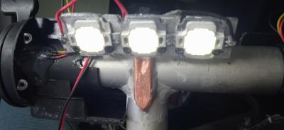

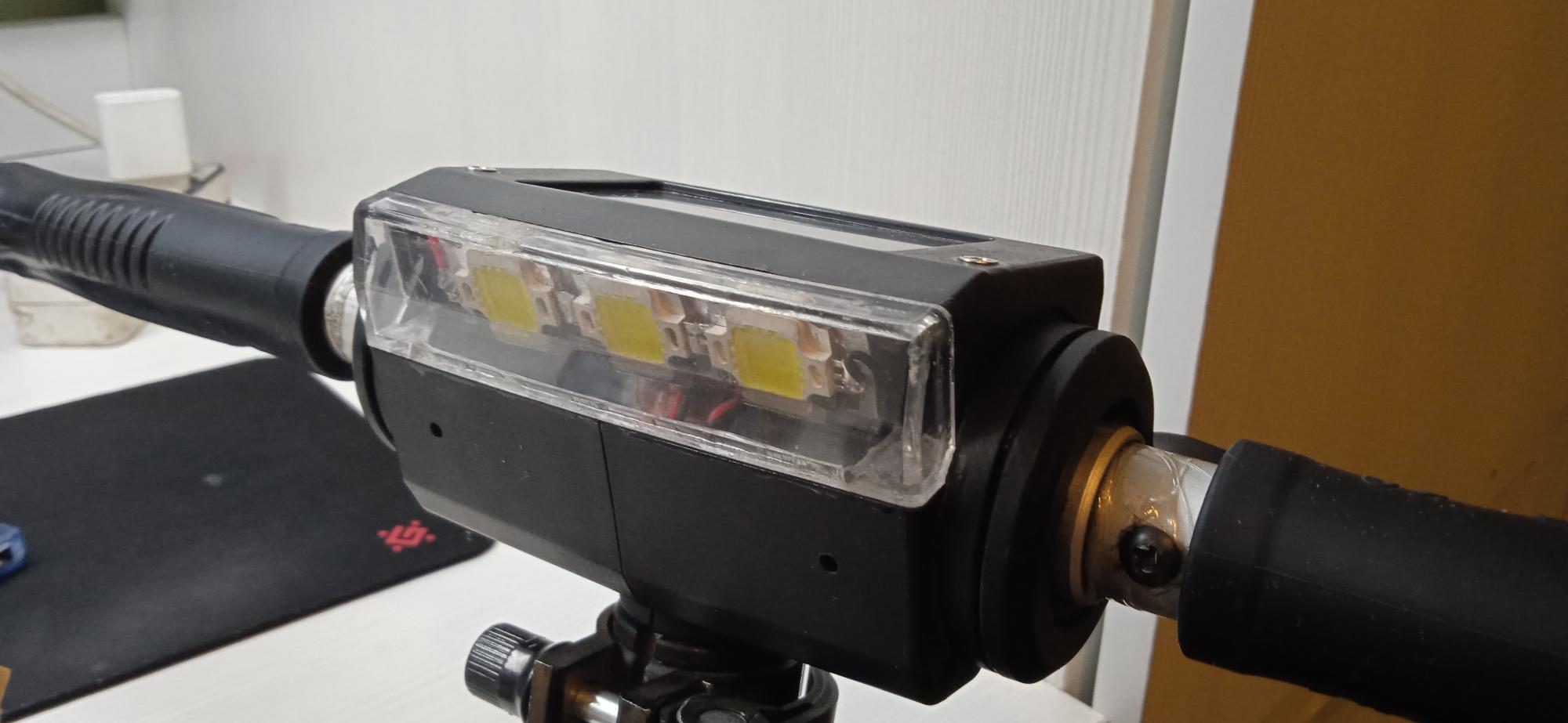

Здравствуйте ещё раз, в общем установил самодельную фару вместо штатной мощностью 10вт. Вопрос с подключением на дисплей: можно ли поменять транзистор q1 (жёлтая плата) для увеличения пропускаемого тока? По даташиту его максимальный ток 0,1а.
Транзистор q3 включает саму фару и по даташиту максимальный рабочий ток 0,6а, фара потребляет 0,3-0,4а. По идее надо поменять транзистор q1 (который включает плату) чтобы увеличить рабочий ток?

[user]Aleson[/user], лучше поставить реле. Схема коммутации питания дисплея не рассчитана на большие токи.
Aleson
Т,е чтобы реле активировалось через транзистор q3?
RsM
Цитата: Aleson от 07 Май 2023 в 17:28Т,е чтобы реле активировалось через транзистор q3?
Да. Только это имхо изврат. Реле надо на 30+В, или на 24В + ограничение по току делать резистором, да оно и место занимает и проводов больше. Проще уж дорожку порезать и кинуть провод минуя Q1 к фаре /разъему.
Sonar
[user]Aleson[/user], да. Электромагнит реле подключается в разъем вместо фары, а фара уже коммутируется силовыми контактами реле на красный провод (батарейное питание). Кстати место для реле в корпусе бортового компьютера есть, если что.
Кстати, а что за фара? Внутри неё есть DC-DC понижайка?
Night Fury
#26
Цитата: Aleson от 07 Май 2023 в 17:06можно ли поменять транзистор q1 (жёлтая плата) для увеличения пропускаемого тока? По даташиту его максимальный ток 0,1а.
Что там за транзистор стоит? Обычно это 1-амперный 2sa1013. Если у фары нет конденсаторов по входу, то 0.3 ампера вполне потянет. Но при включении света показания напряжения на дисплее будут падать на несколько десятых. Лучше плюсовой провод фары брать до q1, с красного провода, тогда просадка будет практически незаметна. Если цеплять реле, надо обязательно защитный диод параллельно обмотке. Без него почти наверняка пробьёт транзистор в момент отключения реле.
Aleson
Фара собрана из светодиодных матриц на 10w. Внутри корпуса руля установил понижающий преобразователь на xl7015 для их питания, тепло отводится через теплотрубку на корпус руля, не хватает конечно линзы для фокусированного света :-(
Night Fury
Цитата: Aleson от 08 Май 2023 в 04:14понижающий преобразователь на xl7015
У него есть вход управления. 5 нога. Подключить  преобразователь напрямую (через предохранитель) к питанию приходящему на плату дисплея. 5й вывод соединить с коллектором q3 и подтянуть к плюсу питания резистором килоом на 10.
Metamorf
Цитата: Sonar от 07 Май 2023 в 17:20лучше поставить реле
Я взял питание с батареи, а управление через мосфет (сигнал этого q3). Реле это громоздко. Для реле надо тоже понижайку.
Sonar
Цитата: Metamorf от 09 Май 2023 в 21:09Для реле надо тоже понижайку.
Для 48 вольтового? (пример) :)
Не, я согласен, что реле - решение в лоб и не самое эффективное, но зато заработает в любом случае. Ну а в случае с XL7015, там явно проще управлять специальным слаботочным входом.
