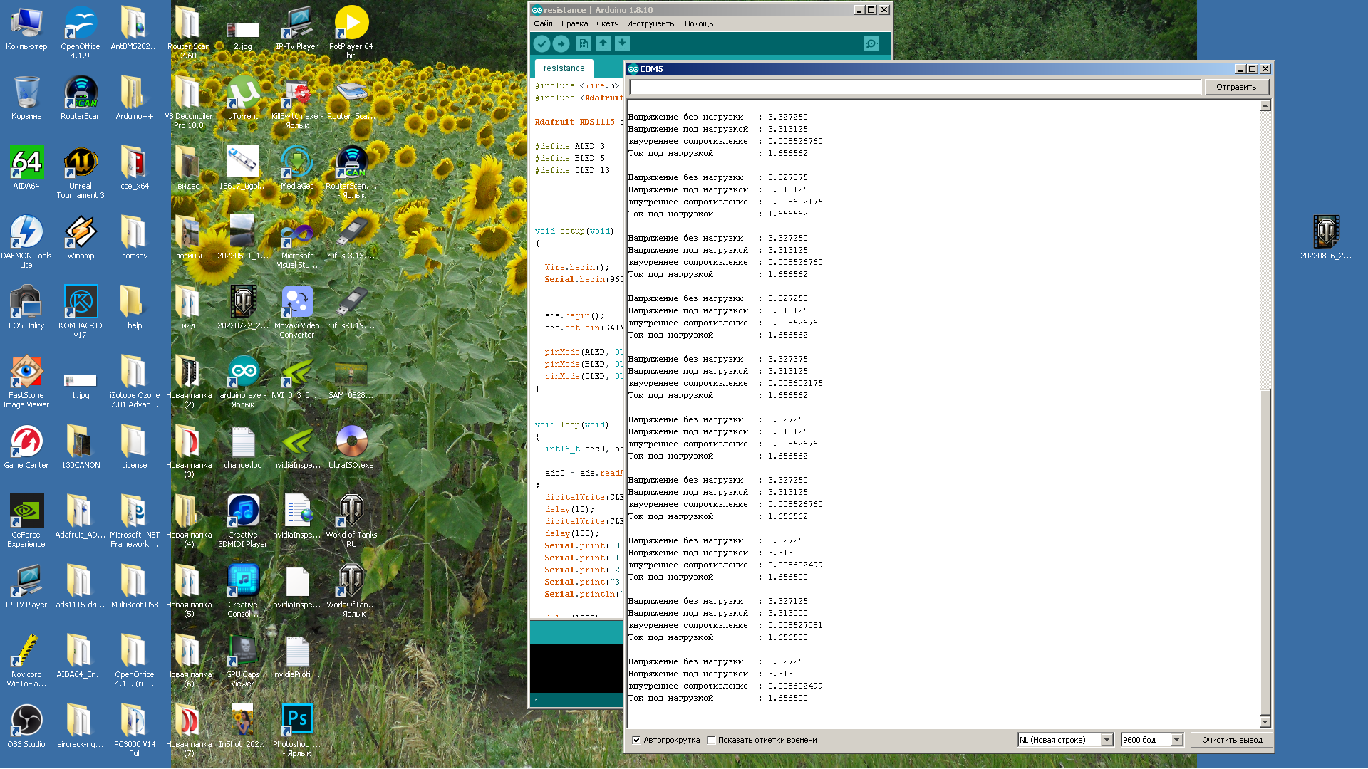

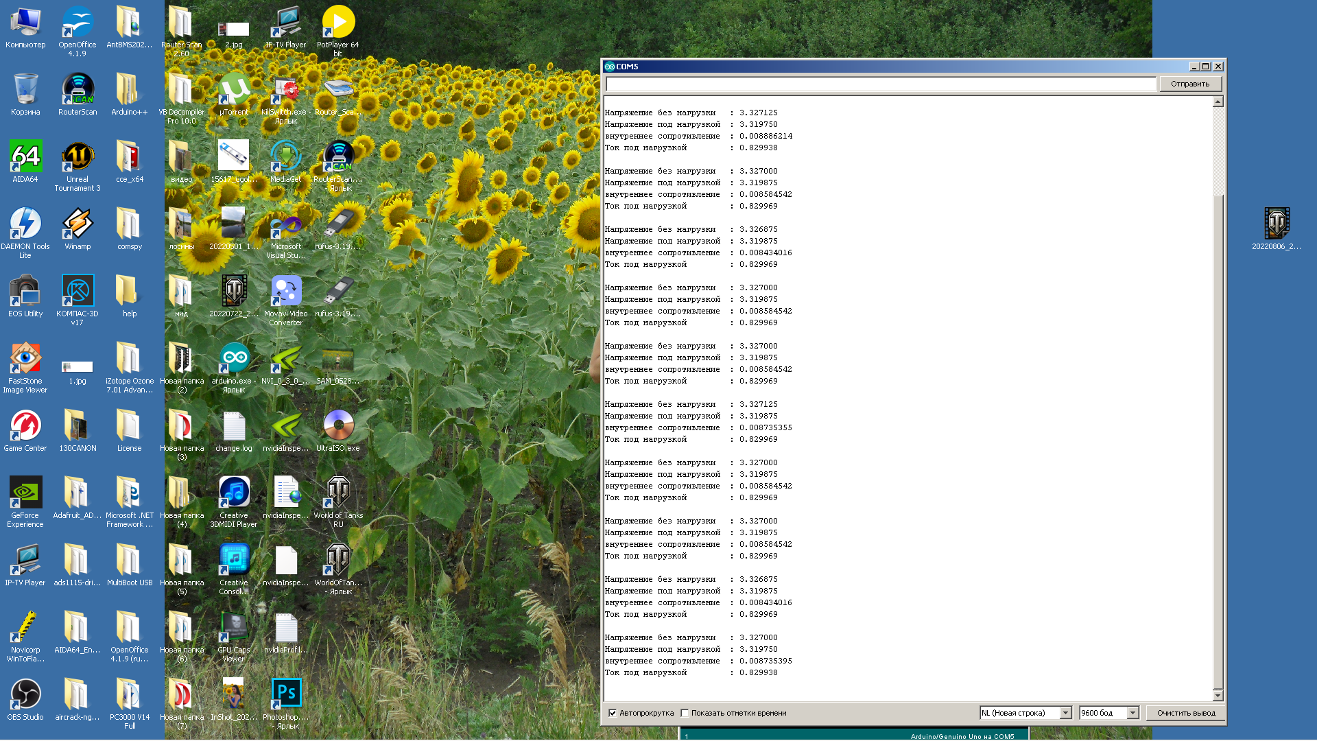

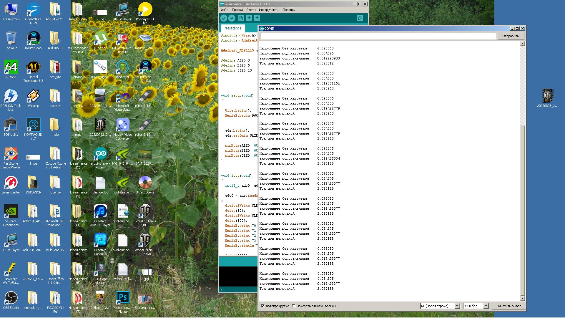

измерение внутреннего сопротивления на Ардуино и адс1115
Автор sdenis2017, 11 Авг. 2022 в 20:18
sdenis2017
:exactly:
Добавлено 11 Авг. 2022 в 20:20
акум 32700 лифер с заявленным внутренним сопротивлением 6 мОм
sdenis2017
купленный чуть позже
Добавлено 11 Авг. 2022 в 20:46
и совсем недавние - на них резьбу изменили теперь гайка на плюсе и винт на минусе
sdenis2017
ох уже эти китайцы  :facepalm:
эволюция не в лучшую сторону

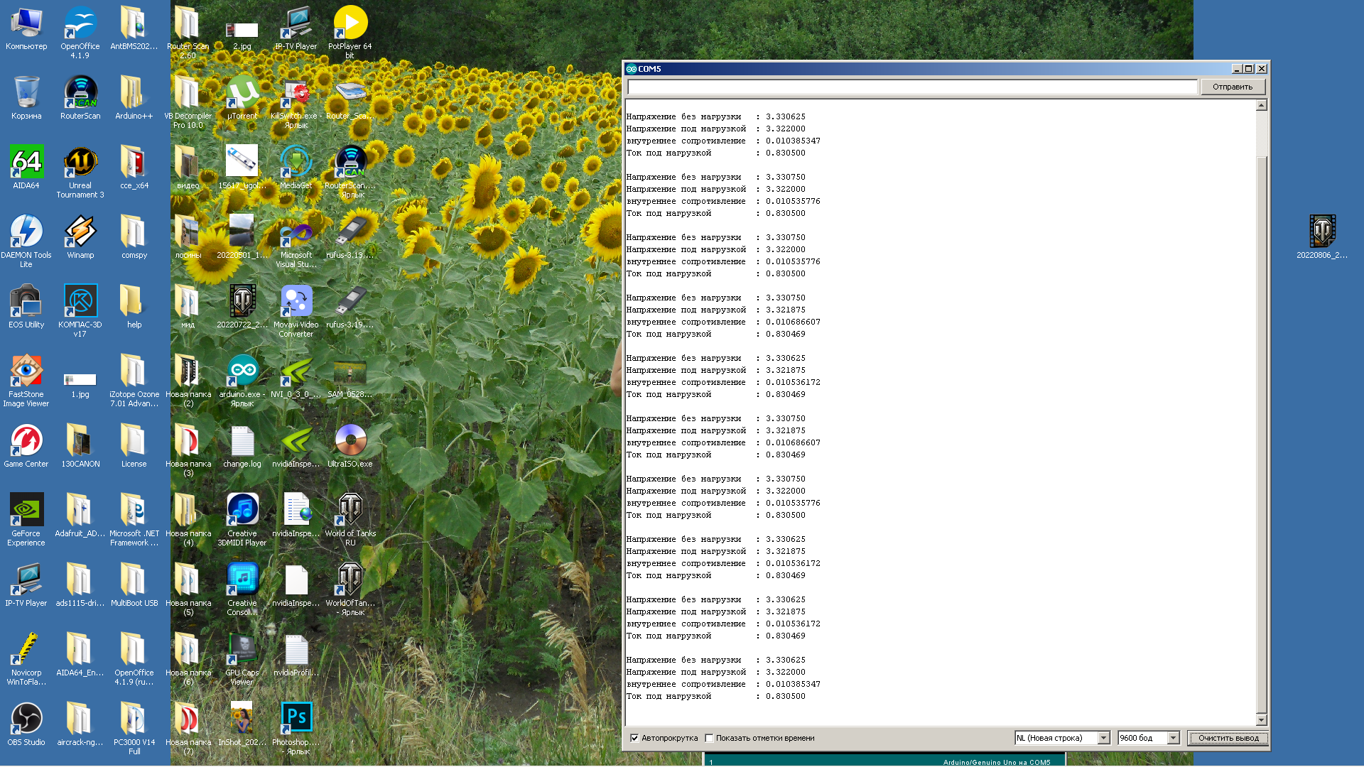

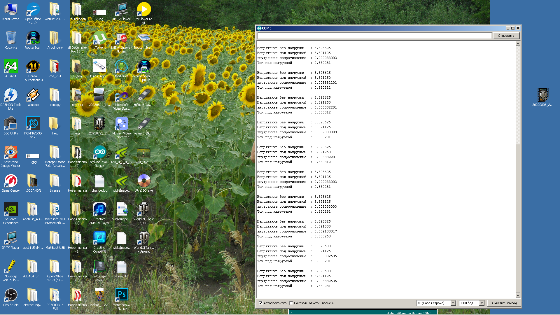

sdenis2017
sdenis2017
три параллельно
по ходу теста подтянуты гайки
изменение на треть миллиОма

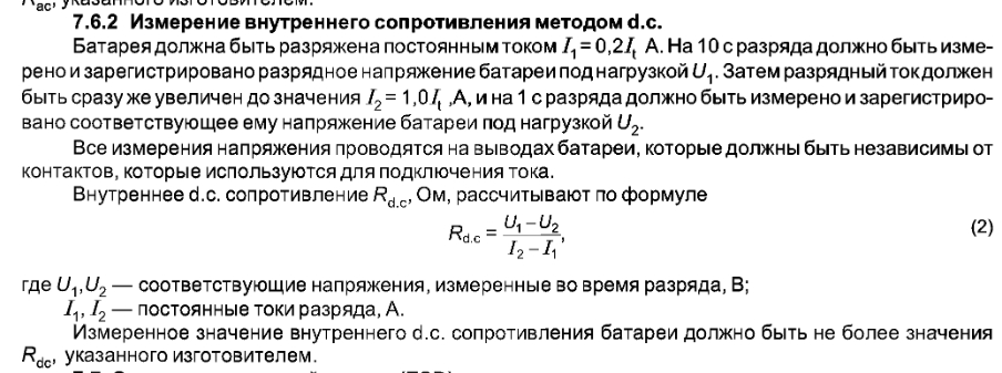

Цитата: sdenis2017 от 11 Авг. 2022 в 20:1832700 лифер с заявленным внутренним сопротивлением 6 мОм
У вас в таблице первая строка написано "измерение без нагрузки", это действительно совсем не нагружается акумулятор? По правилам замера первого напряжения должен иметься начальный ток нагружающий,  0,1А кажется. (иначе к дельта У добавляется напряжение "мнимого заряда" и "портит картину")
sdenis2017
не знал о таком
да совсем без нагрузки
добавлю нагрузку - посмотрим на изменения

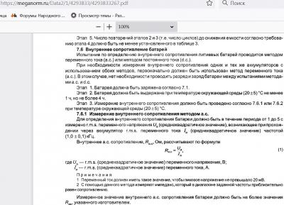

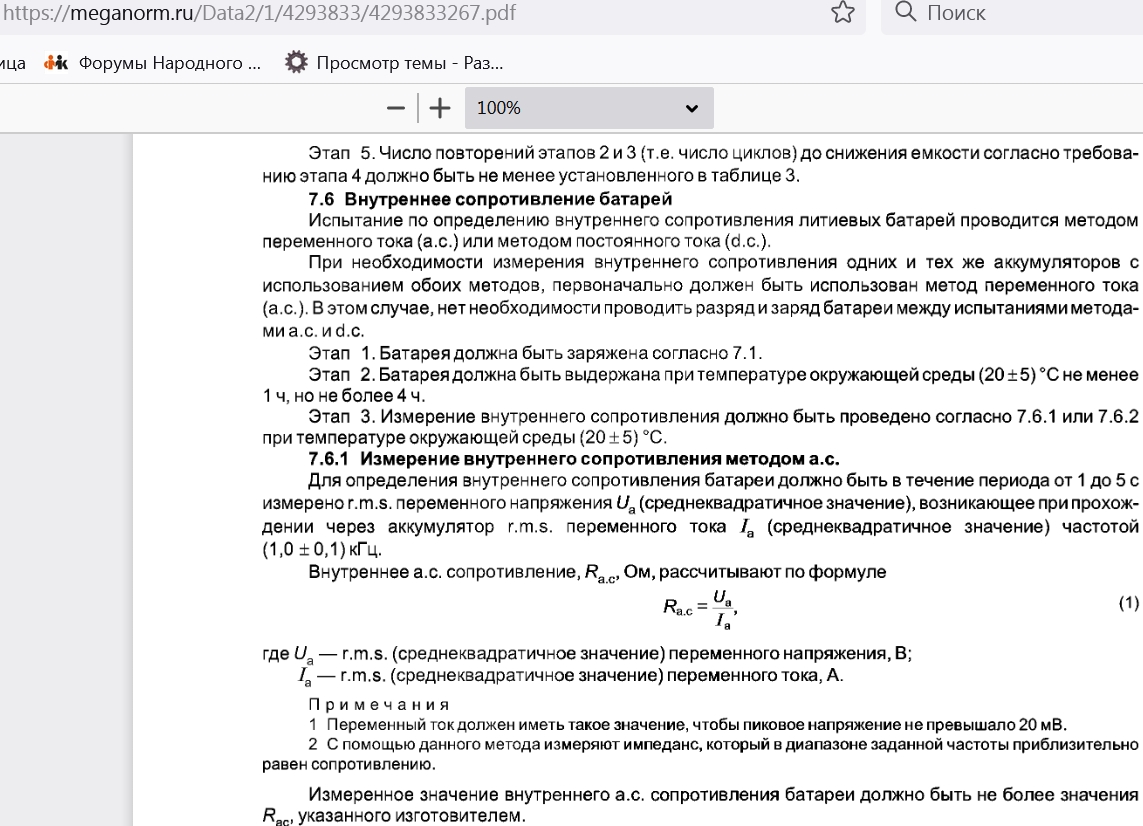

kor
#12
Цитата: Statik от 12 Авг. 2022 в 15:22Скажите пож.,а в этих приборчиках,спецом для измерения ВС закладывается такая функция(нагрузка 0.1А)?
Или эту нагрузку извне надо делать?
Тут описаны методы, метод АС и DC. https://meganorm.ru/Data2/1/4293833/4293833267.pdf
В промышленных приборчиках по идее должно соответствовать одному из этих методов.
Вот скрины описания методик (не 0,1А а 0.2 * I    оказывается ) :

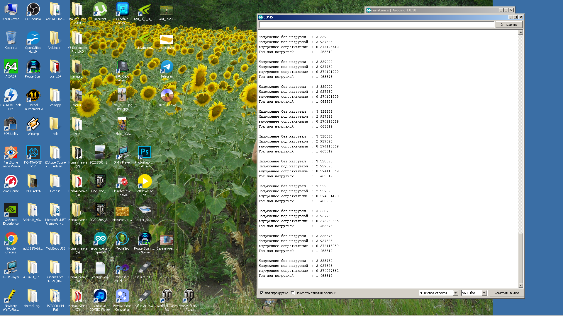

sdenis2017
литокала lii-50e
Добавлено 14 Авг. 2022 в 10:49
добавление пред нагрузки результаты не изменило
всё осталось в пределах погрешности +/- одна десятая миллиОма
sdenis2017
включено последовательно с акумом сопротивление на 0,27Ом +/-1%
при простоте устройства считаю показатели удоволетворительными для замера низкоомных резисторов
