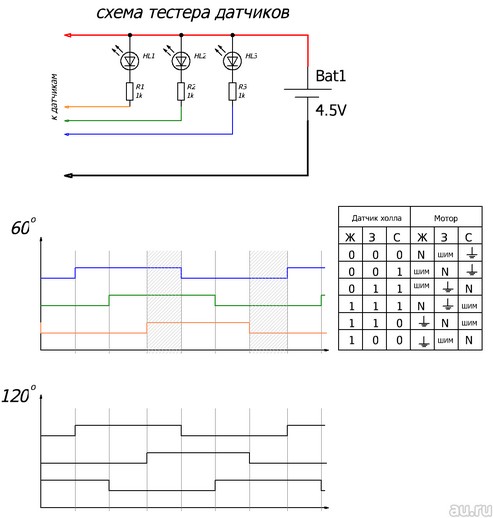

Вольтметром мерил, датчик ведёт себя хаотично, с 0 до 4.8 нет подъёма, то сразу 4.8, то поднимается до 2.6.
Фишку холовскуб отключал, мотор вообще не реагирует.
Сигналы с датчиков надо очень скурпулезно записать в табличку. Без этого только мозги запудрятся "хаотичностью".
Угол поворота - сигнал с каждого датчика. И так медленно вращая например по 1см на ободе. Должна получиться вполне красивая "сетка чемпионата".

Для начала проверить холлы обычным светодиодом, а не китайским тестером. Тестер показывает непонятные цифры, а диод конкретно - горит/не горит или "чуть-чуть пропускает".
Потом включить мозг и собрать из 3х диодов контрольку для холлов. И опять проверить. Сразу станет видно, как "бегают огоньки" и срабатывают датчики.
А уж по результатам делать выводы... :pardon:
Понял
Бегают по очереди, всё три, но также не едет под нагрузкой. Останавливаются рукой, погудит и контроллер отключает, потом не работает пока колесо рукой не крутнеш назад.

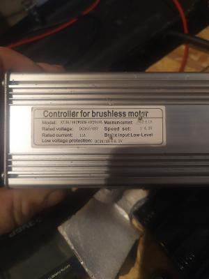

прошелся проверил по этому видео, все, блин, нормально(
polon1
Вчера уже в мастерскую звонил в Краснодар. сказали ремонт с доставкой 5000-7000 руб, мотор на али за 10к нашел, с учетом того, с этим ума дать месяц не могу, вот и думаю уже, новый купить.

на здоровье, но хотел уточнить: дисплей lcd3 и подобный для kt есть, если без него то в контроллере слетают настройки, установиться могут типа 1 уровня мощности и скорость при этом упадёт и мощность.
polon1
Обычный с800 без экрана
