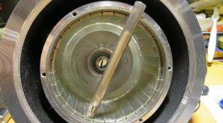

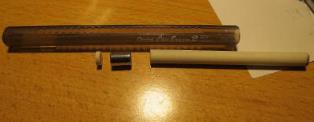

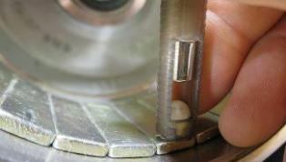

Эталонный магнит маркером или лаком помечают север юг учитывая сторону естественно и далее при приклейке вернее перед ней сортируют магниты, прикладывая эталонный магнит и от того притягивается или отталкивается его половинка определяют эта половина магнита север или юг. Открытие полюса подписывают маркером, в итоге все ваши магниты перед вклеиванием по идее должны быть промаркированы.
С целью более удобной работы можно слепить эрзац индикатор полюса.

у меня магниты полукруглые

магниты отклеены были, холы на месте. да заказал 41ф, мои без маркировки, закажу тогда еще и 43е, спасибо за инфу
