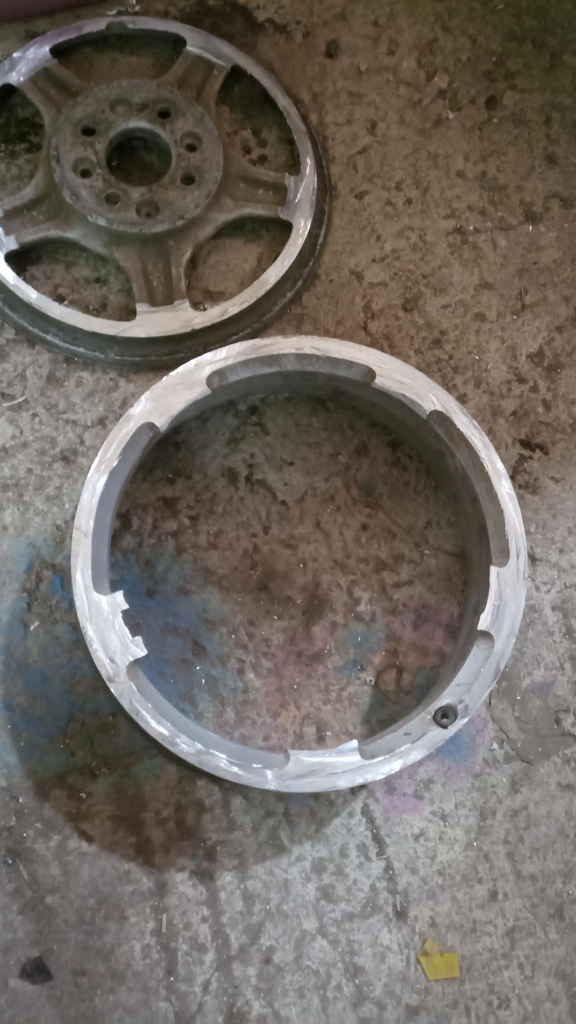

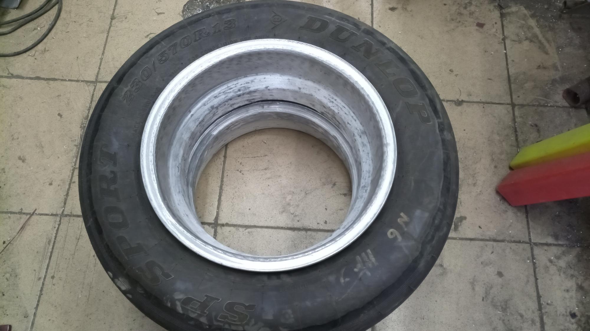

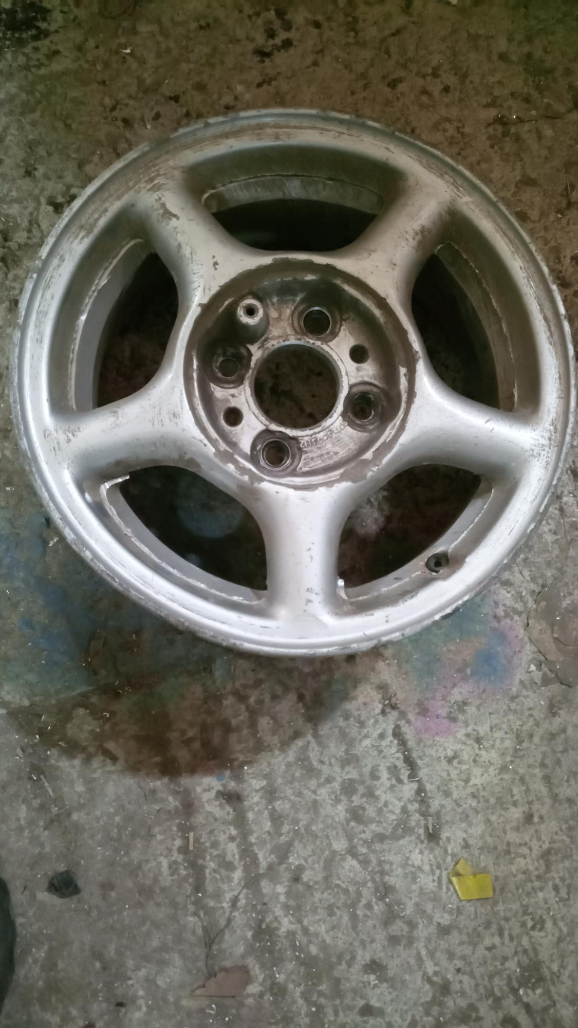

Итак я начинаю достаточно длительный проект. Концепция возможно будет меняться и не один раз пока я не достигну того что мне понравится.
Пока есть два элемента вокруг которых всё будет строиться. Это гоночные слики.
Перед от спортбайка а зад от формулы.
Сразу скажу это не будет скоростным или спортивным агрегатом, он просто будет спокойно ездить.

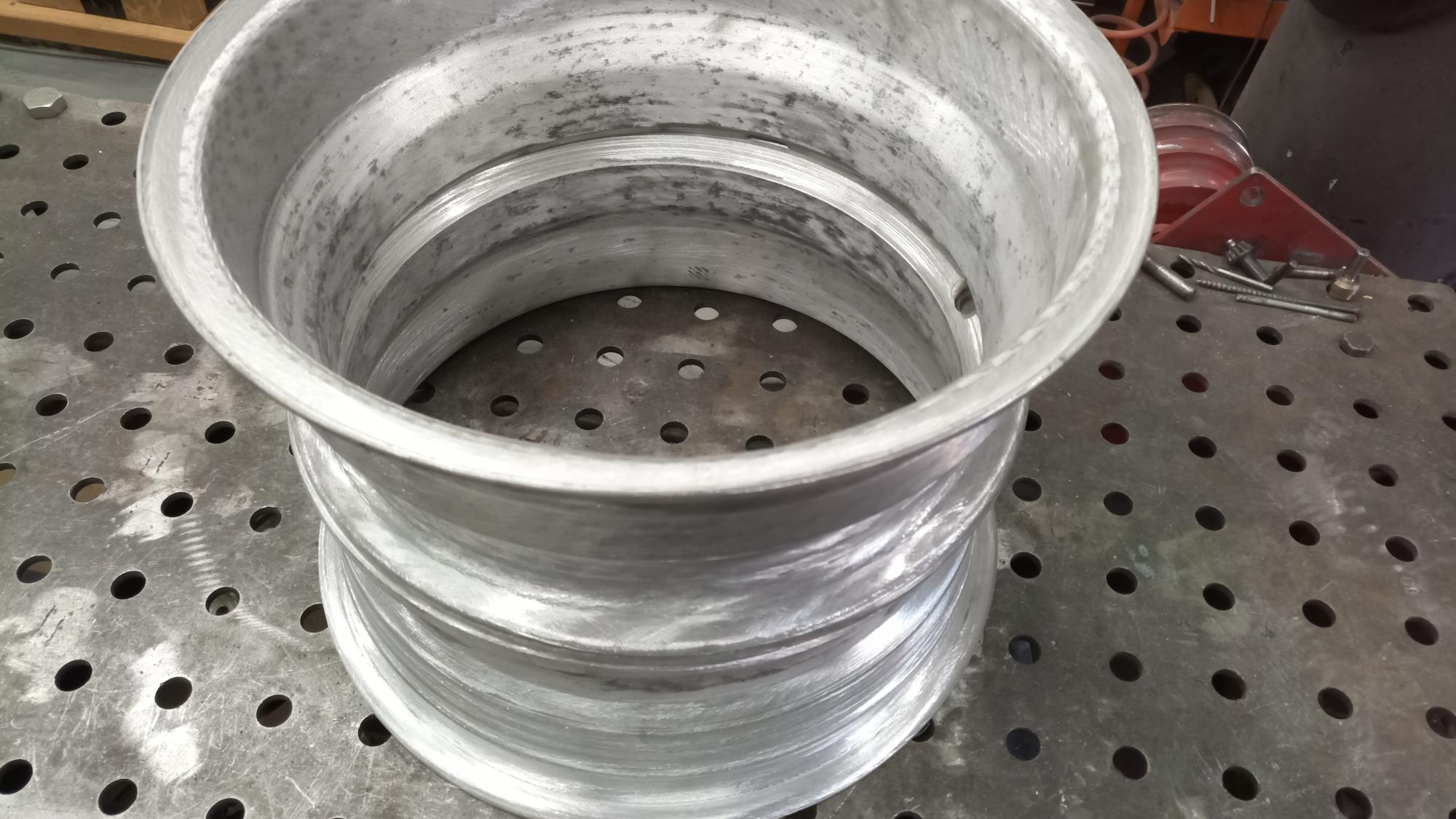

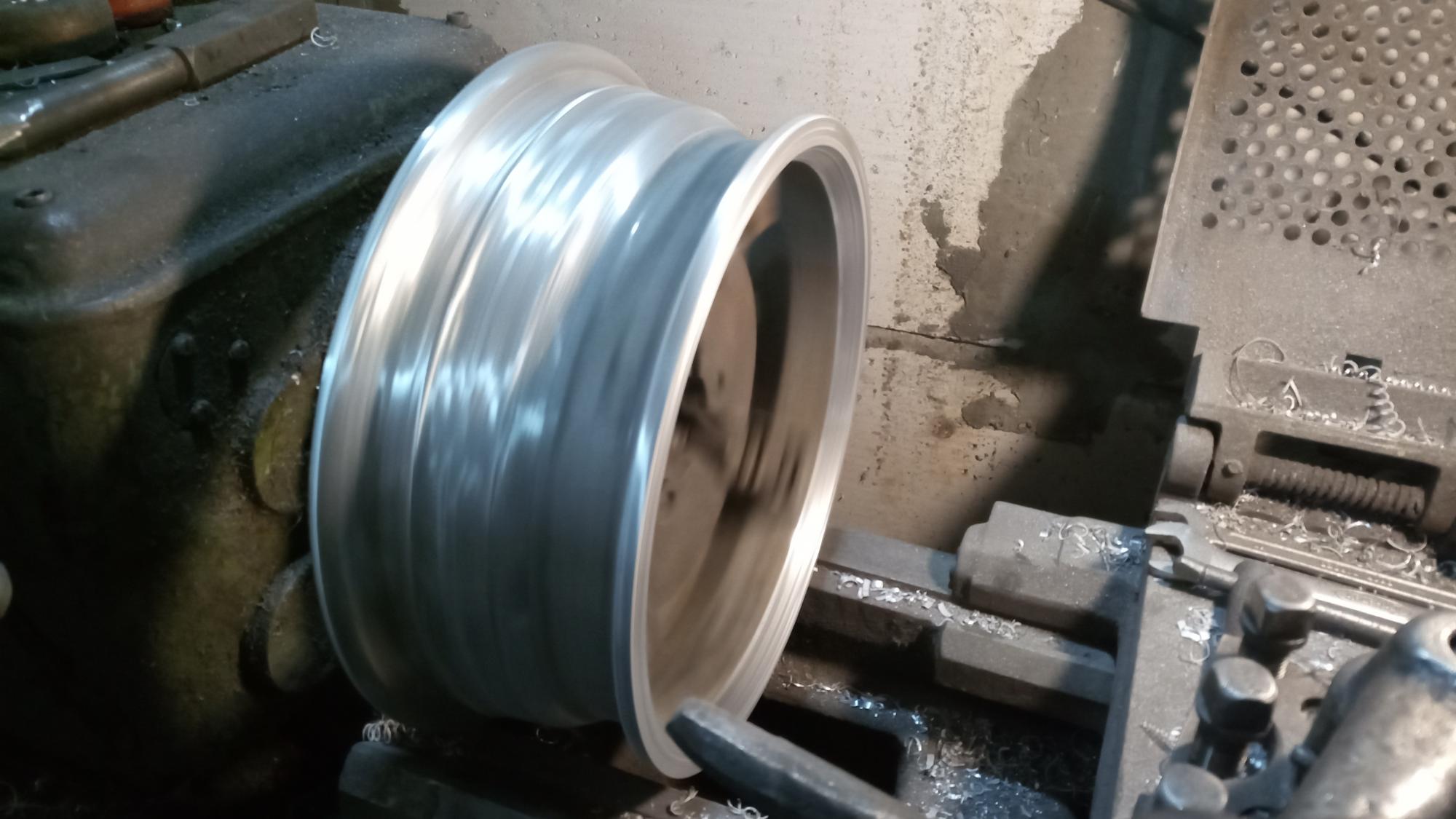

Начал я с изготовления диска под заднее колесо. Для этого пришлось распилить два колёсных диска от автомобиля.
Сам диск будет составным из двух частей внутри будет стоять мотор.
Stanislavchik
Может есть какой эскиз, понять общую концепцию?
PaYAlnik
Если на этом предполагается ездить, а не просто любоваться как недвижимостью, следует сразу предусмотреть возможность качания маятника ещё и вокруг продольной оси, возможно - с парой не шибко жестких пружин/амортов, возвращающих в центральное положение.

[user]stels[/user], просто, несмотря на то, что формально колес всего два, из-за формы пятна контакта заднего катка предполагаемый агрегат будет ехать, в лучшем случае, скорее как трайк 1F2R с глухой посадкой задних колес на общую ось и не слишком широкой их колеей.
Я вообще слабо верю в перспективы двухколесного аппарата с таким катком сзади и держал бы в уме вариант уйти на компоновку трайка 2F1R изначально.

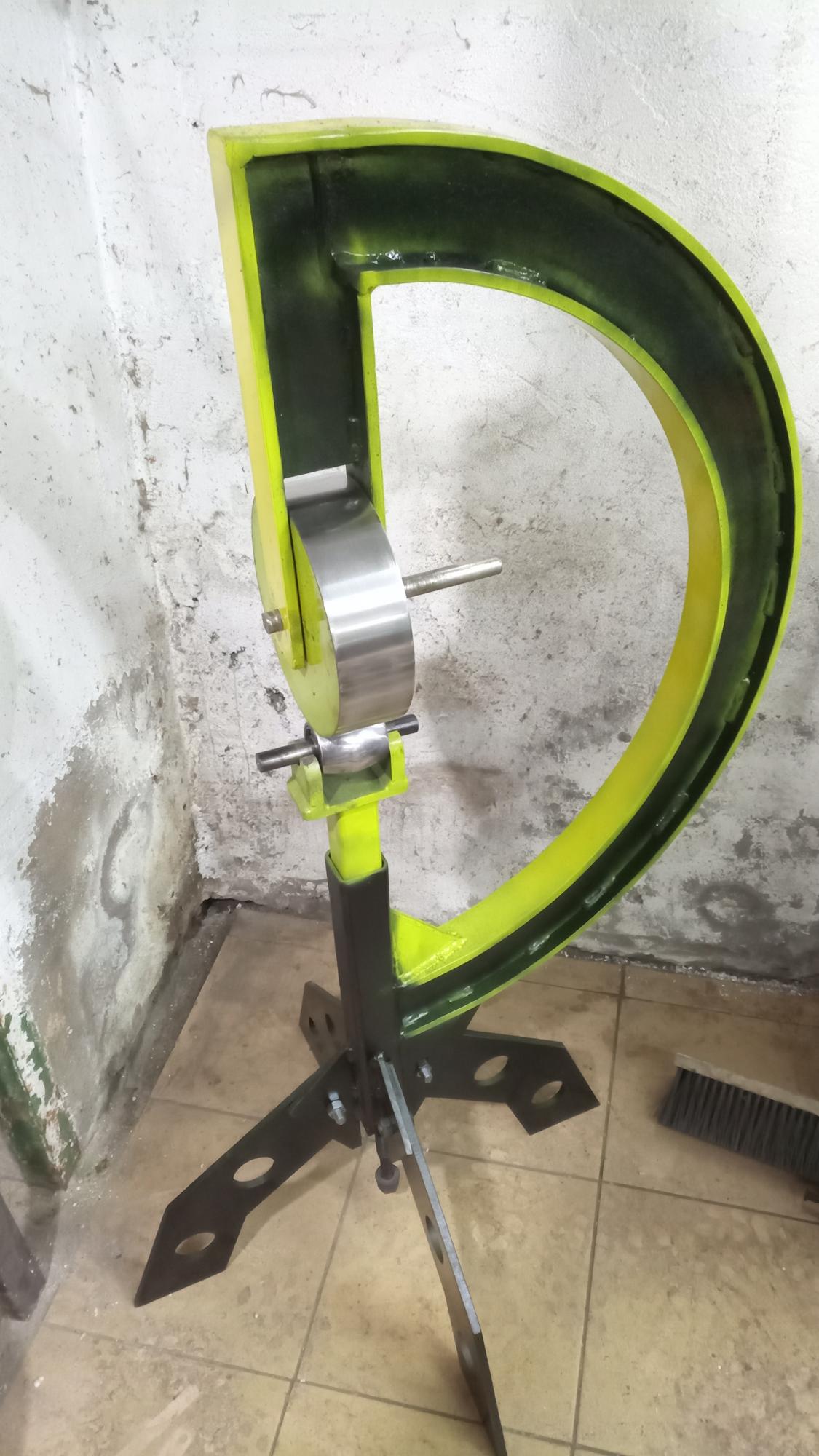

stels
Согнул основные трубы рамы.
Верх в районе фальшбака будет шириной 35см.

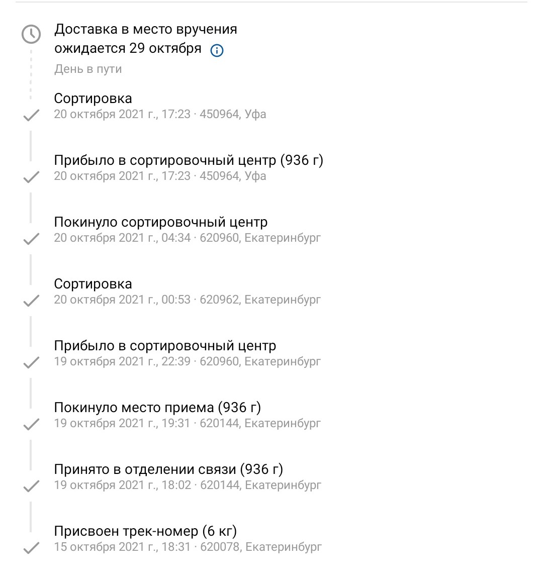

Для изготовления верхней панели приобрел Английское колесо . Давно хотел а тут как раз в тему.
