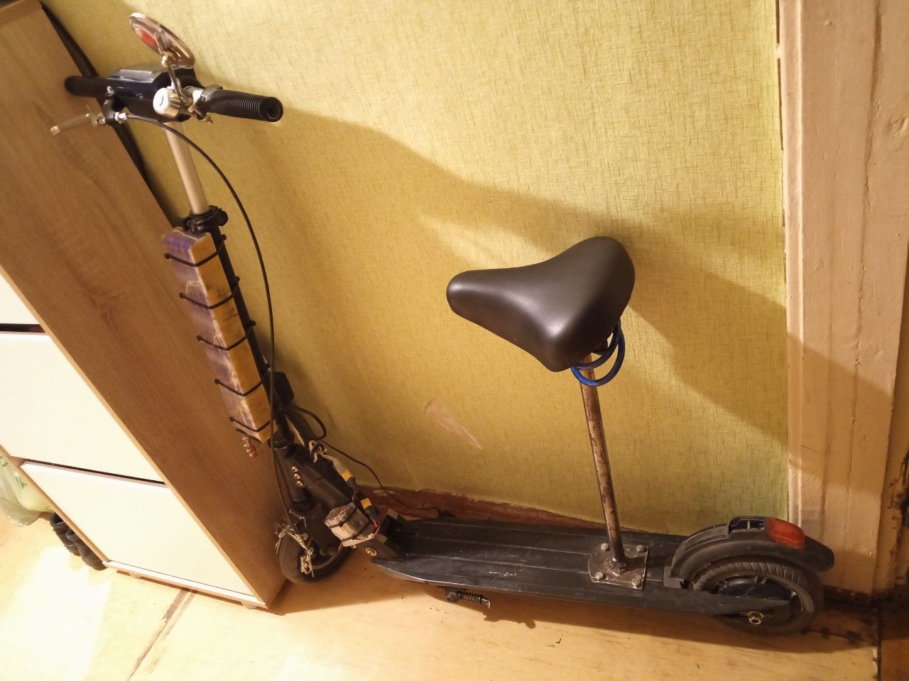

Заднеприводная вариация из Куги
Автор eremite, 07 Нояб. 2022 в 18:18
eremite

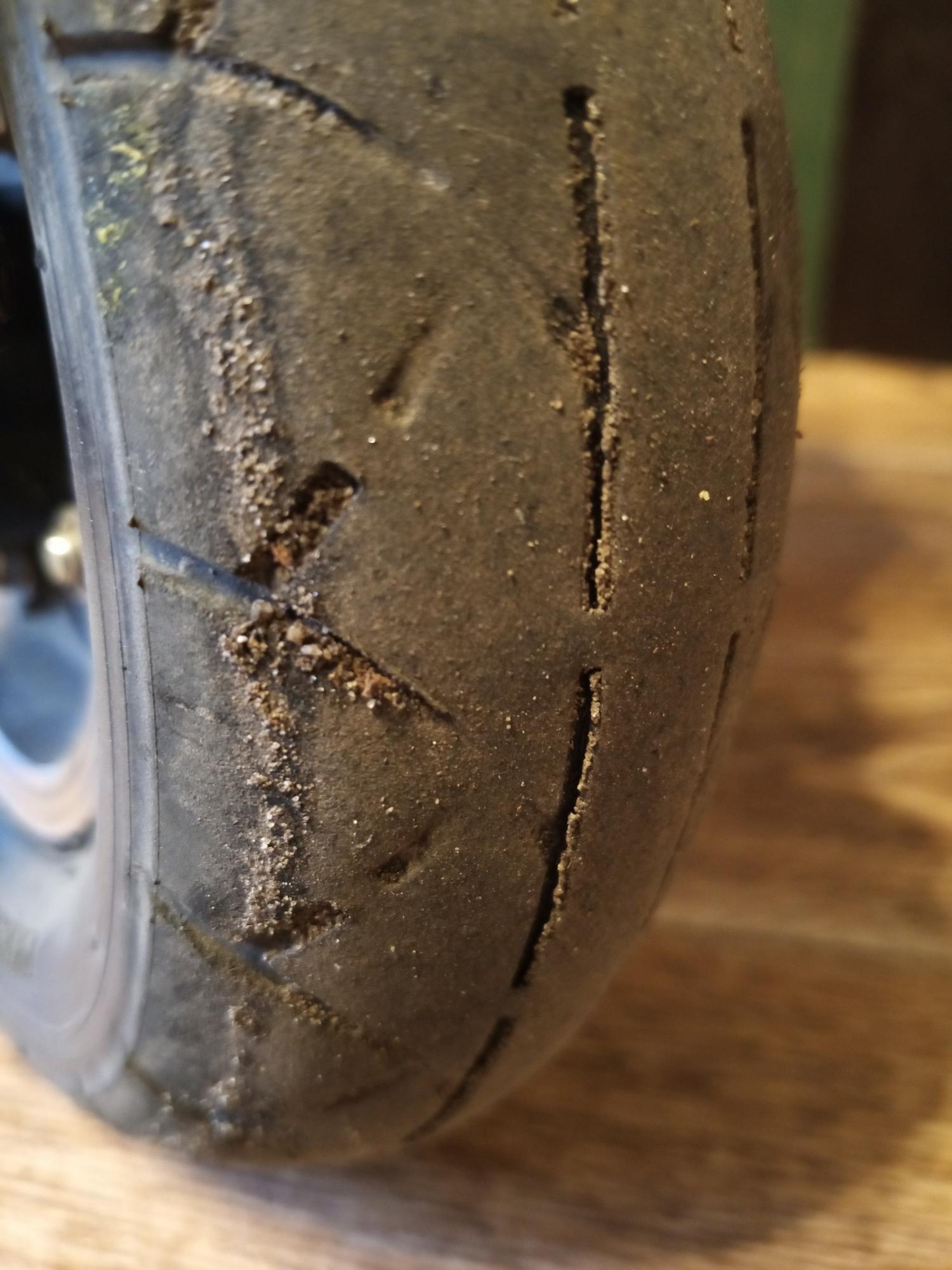

Полевые испытания показали, что на скорости клещ не тормозит вообще. Подозреваю, что дело в абсолютной глянцевости поверхности обода, в которую можно смотреться, как в зеркало. Может, заматовать обод напильником?

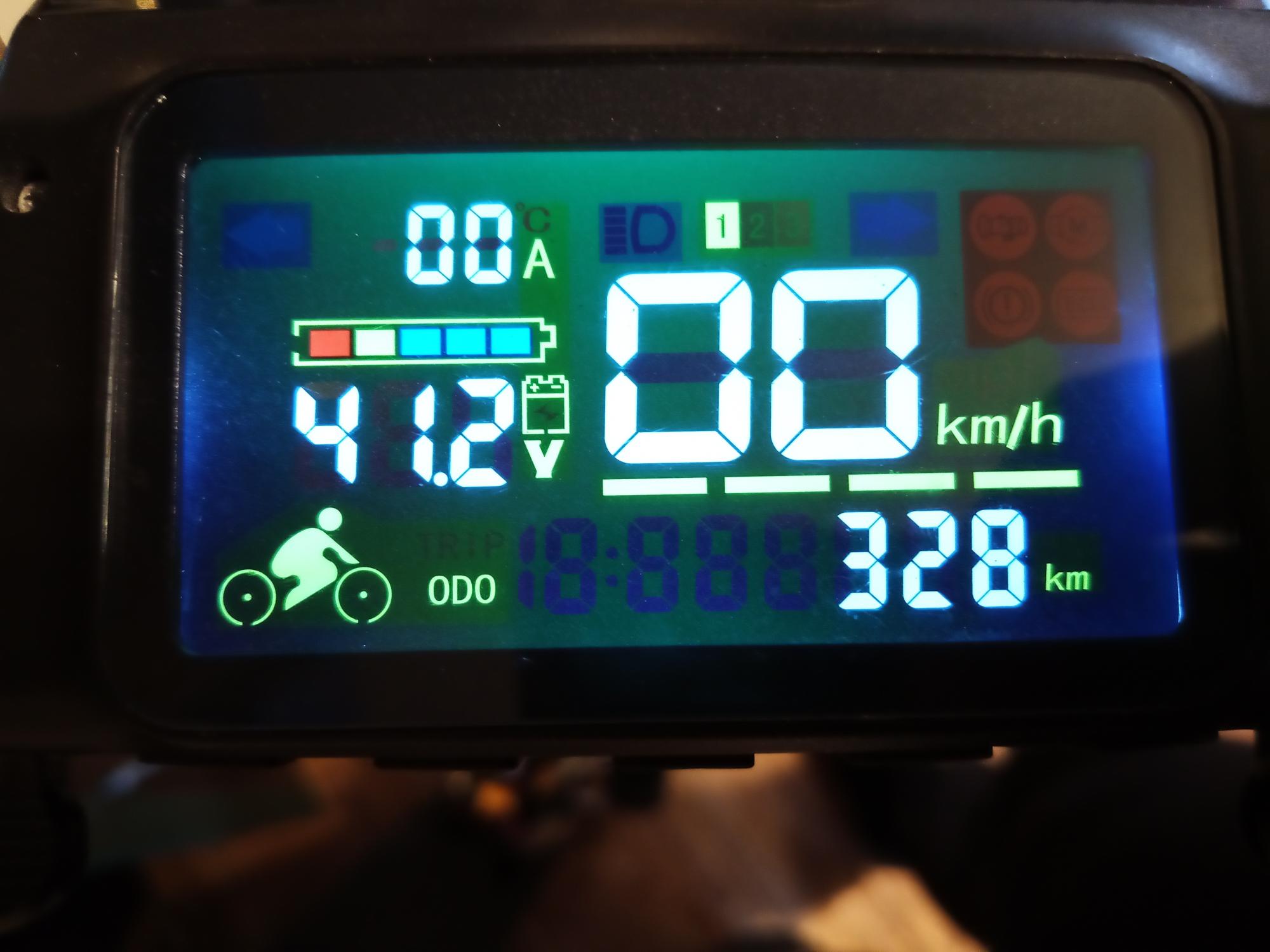

Заметил, что протектор на пневме в месте контакта с асфальтом уже стёрся, хотя общий пробег самоката всего лишь 328 км. Может, и нет смысла заморачиваться с этим колесом, а поставить какое-нибудь 10" с барабанным тормозом?
eremite
#37
Переставил колодки на боковую сторону покрышки, пусть стирает, зато хорошо тормозит... Не жалко, всё равно этому колесу недолго жить осталось.
eremite
Сегодня совершил мини-полёт на этой табуретке, проклиная состояние наших тротуаров... На мне ни царапины, а у самоката погнулась вилка. А ведь толщина металла - 3 мм... :-( Выгнул обратно, теперь всерьёз думаю о замене на 10" хотя бы переднего колеса. Дропауты сделаю из стали 5 мм, колесо присмотрел от более мощного самоката...

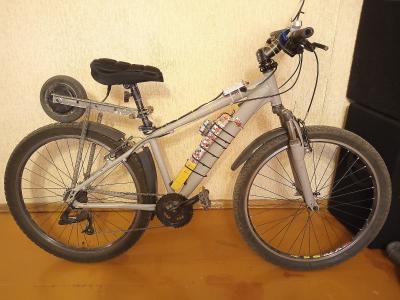

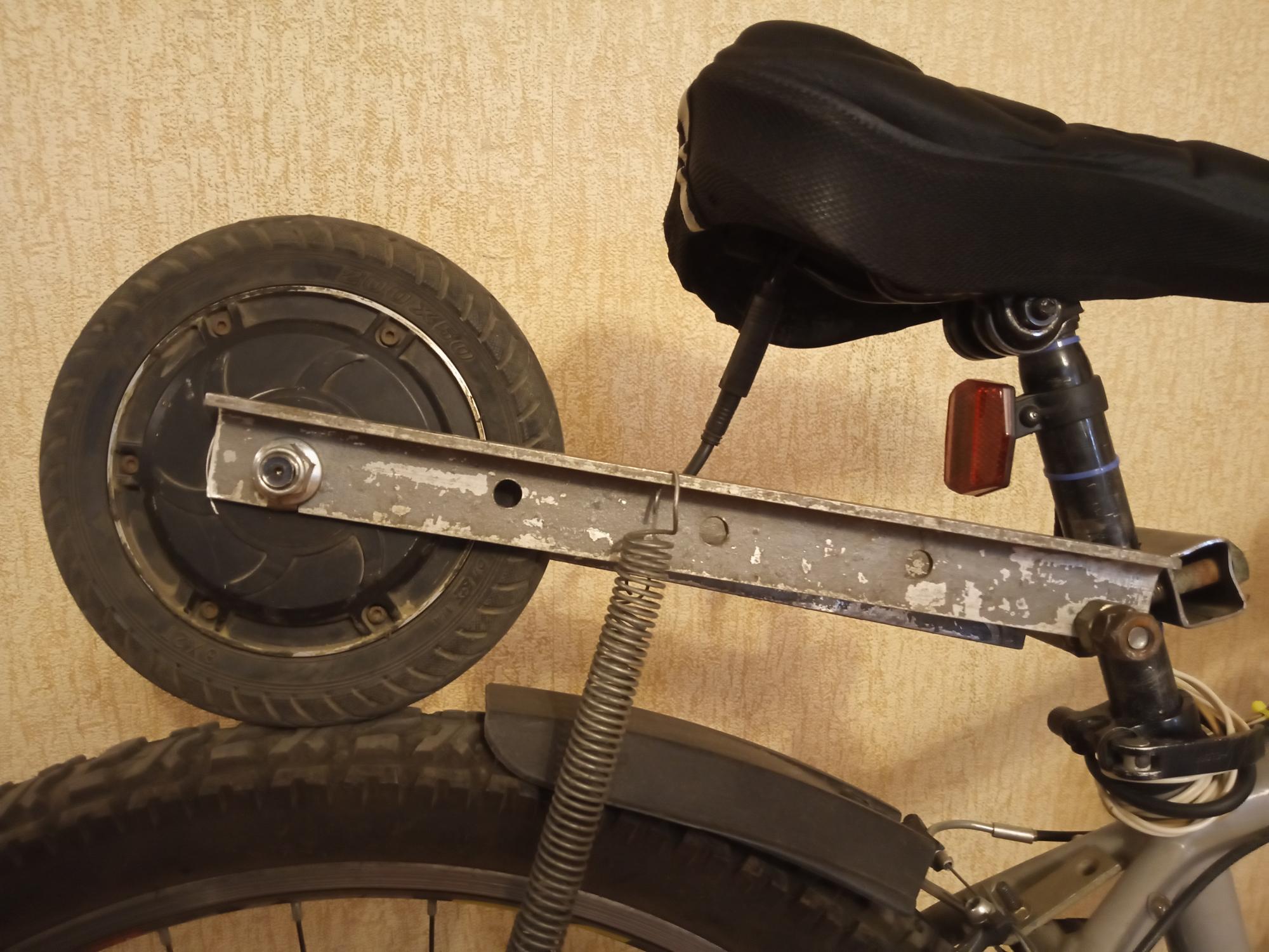

В общем всё, задолбался я спешиваться перед каждым бордюром и улетать через руль на наших раздолбанных и перекопанных тротуарах. Не для нашего зажопинска эта табуретка. Вдохновился вот этим видео:
Переставил всю электрику на велосипед, добавил немного гомна и палок сделал кронштейн для мотор-колеса и очень доволен.
С 26-дюймовыми колёсами даже накат лучше, плюс возможность сочетать электротягу с педальным приводом значительно расширяет пробег на заряде батареи и увеличивает возможности по крутизне подъёмов.
