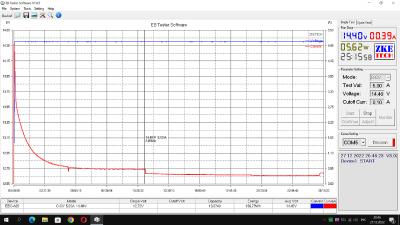

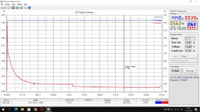

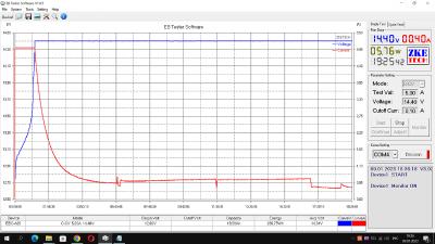

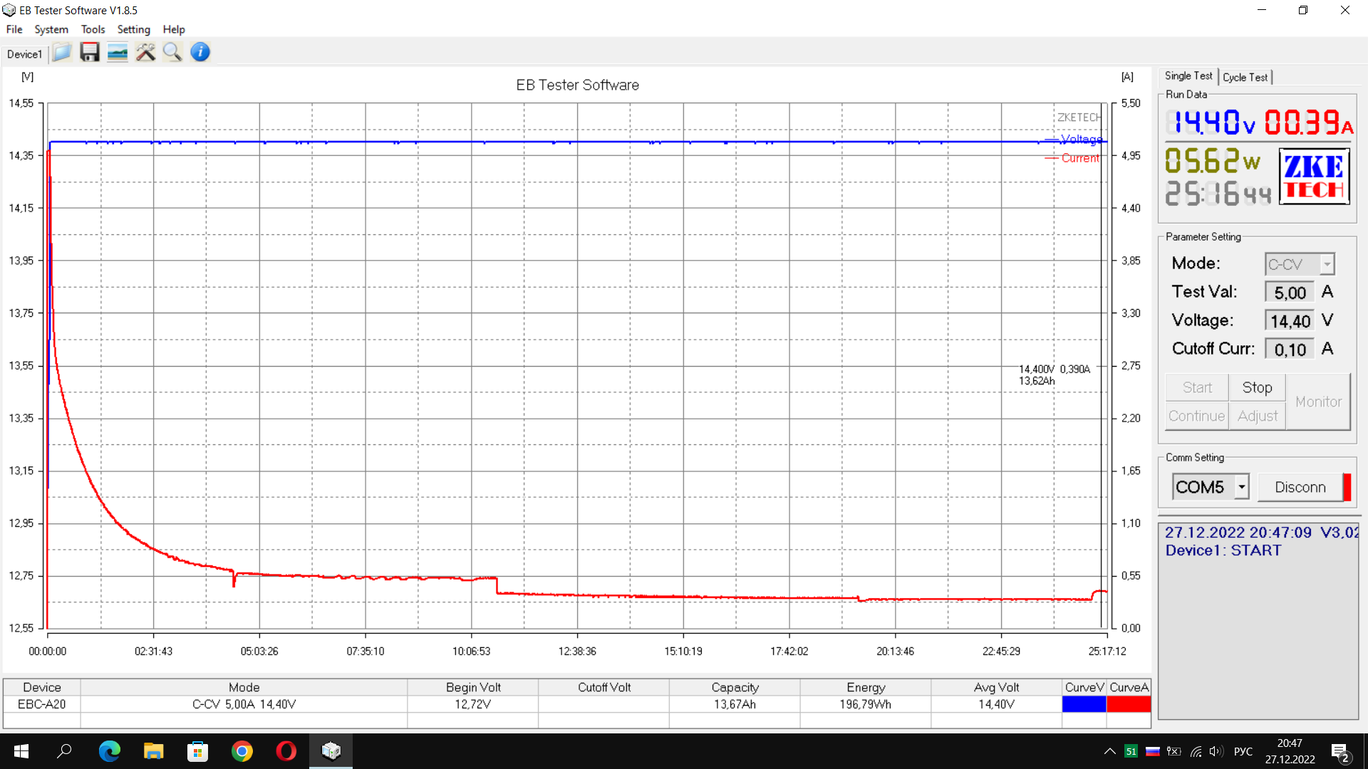

Покатался по морозам, пришло тепло, выходные кончились, буду на работе 3 дня, снял АКБ через 3 часа после остановки двигателся.
Показания тестера:
EN=707
Rвн=3,42мОм
U=12.78В
SOH=88%

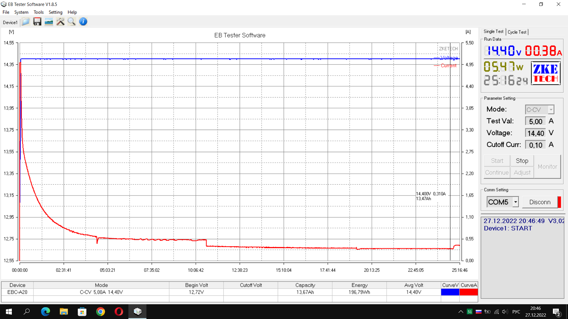

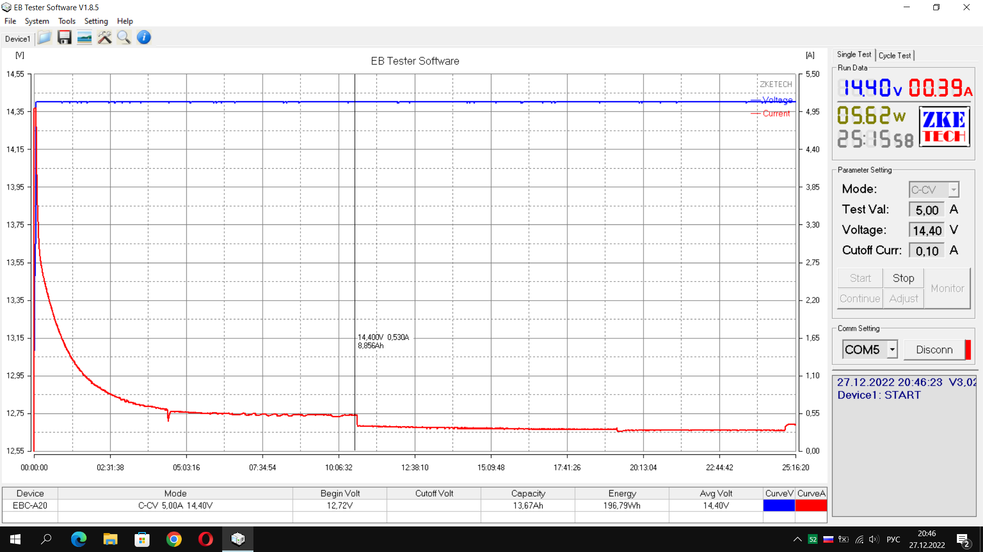

Т.к. у нас двигатель закрывается одеялом и решетка радиатора глушится, темперетура аккумулятора была 38 градусов внутри и снаружи(на улице было -3) поэтому поставил сразу на основной заряд.

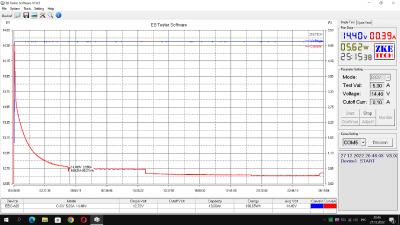

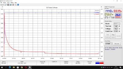

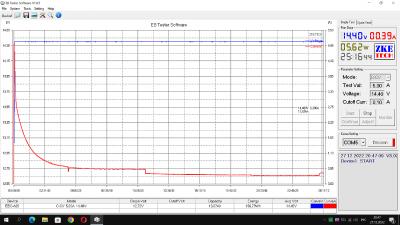

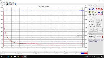

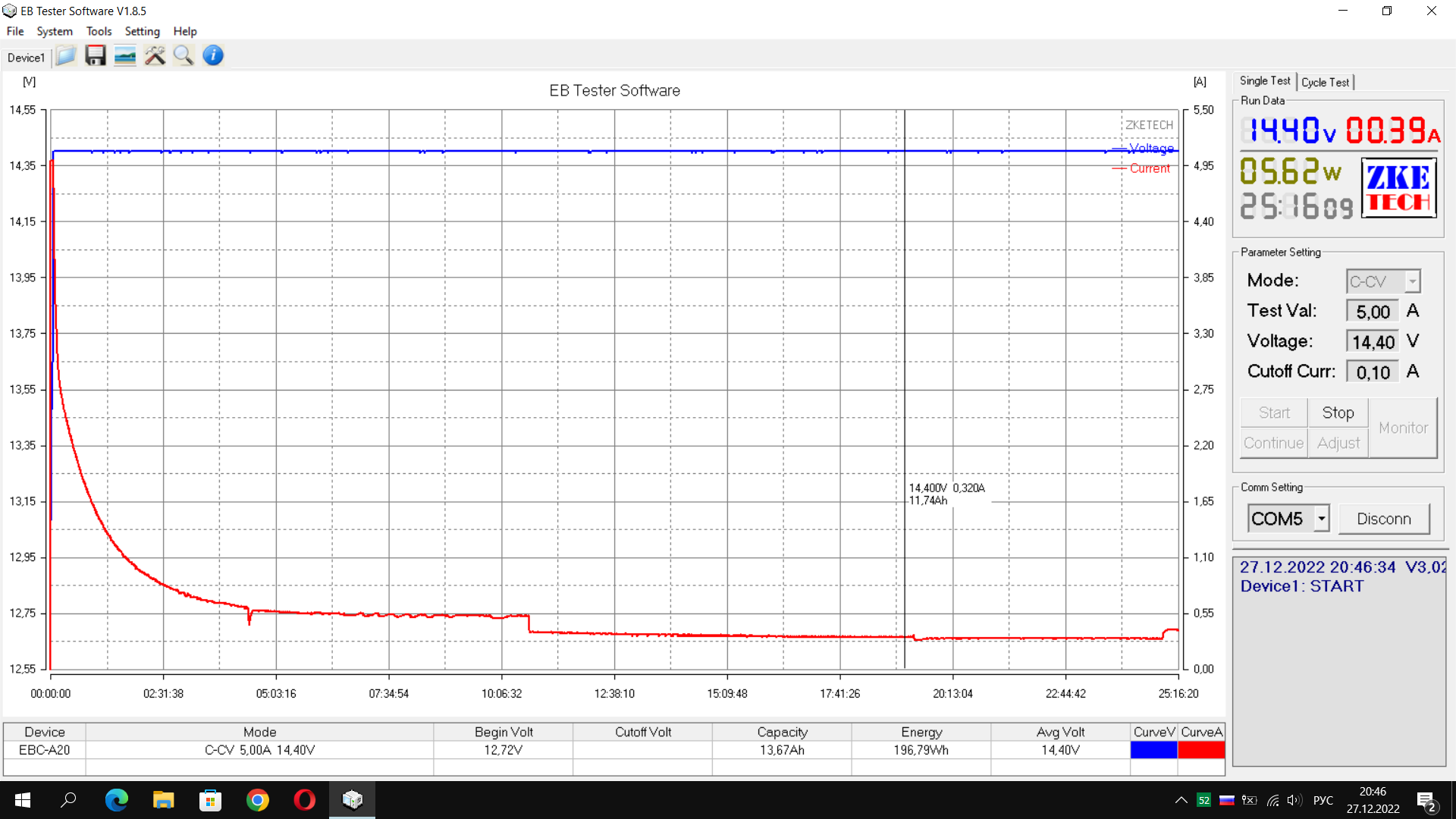

Основной заряд 14,4В 25 часов.
5я банка U=2.69(1,27г/см3 нормально жидкости вышло), остальные 2.32-2.35В(1,24г/см3 мало жидкости, просто мокрые маты, тяжело набрать пробу)
Поворачивал с боку на бок, ток снижался(каждый провал по току-поворот АКБ), в нормальном положении меньше 0.4А не падал. В конце графика поворот в нормальное положение.

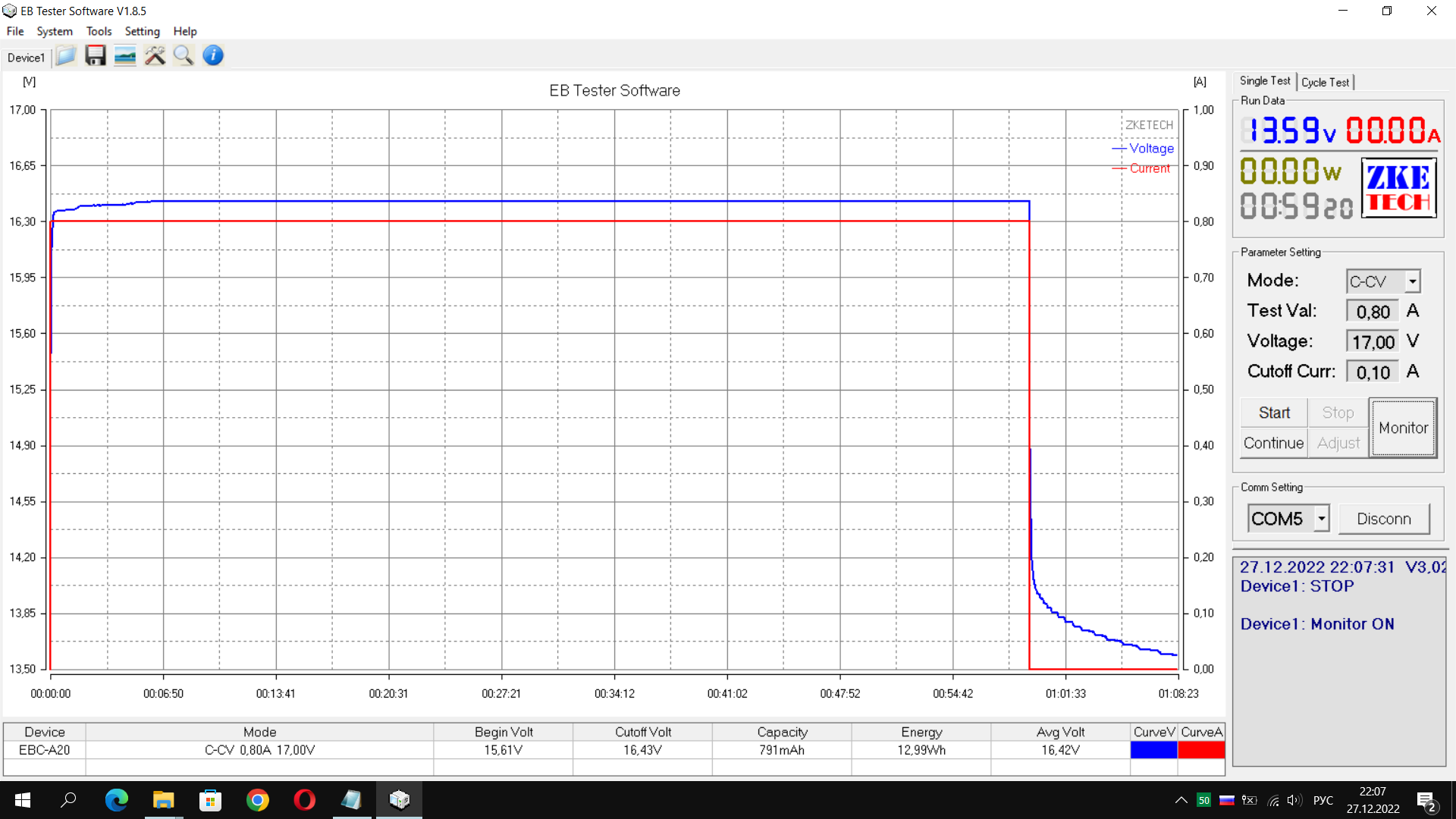

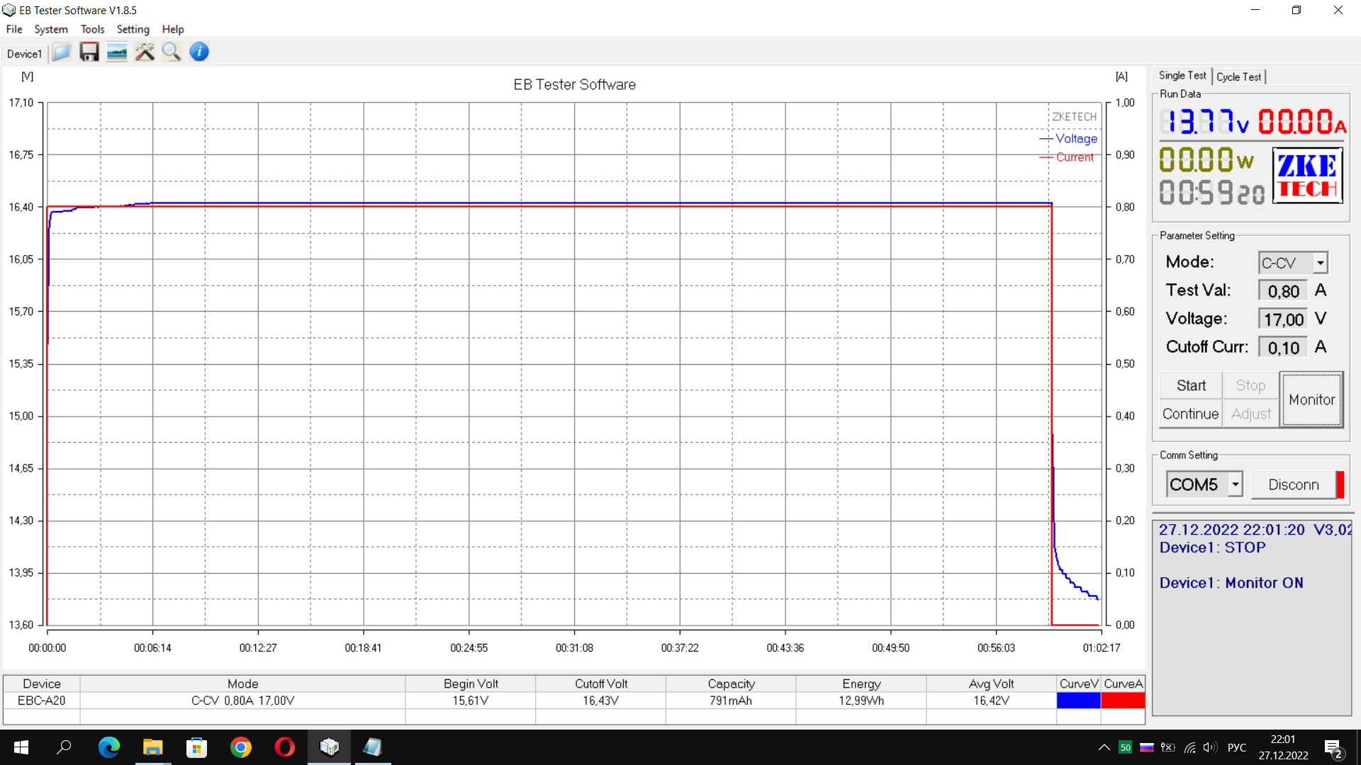

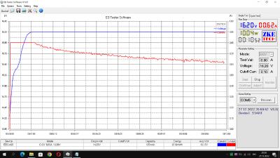

Поставил на 1 час на 16.2В 0,8А без отстоя, через 10 минут решил на без ограничения Umax поставить, посмотреть сколько возьмет.
Остановилось на 16,43В ток не падал.
1-3-5 банки выделили хорошее количество электролита. 2-4-6 банки жирно блестят, свободной жидкости совсем чуть-чуть.
-2,73-2,72-2,72-2,72-2,74-2,73+
-1,235-1,25-1,245-1,24-1,26-1,25+
Остой сутки.
НРЦ 12.78В
-2,1-2,12-2,13-2,12-2,13-2,11+
-1,25-1,255-1,255-1,25-1,26-1,255+(очень тяжело собрать жидкость)
Тестер:
EN=712
Rвн=3,39мОм
U=12.79В
SOH=89%
Ставлю на основной заряд еще раз потом на буфер 13.6В.

Еще одна волна мороза -20..-30. Авто без движения 3 суток. НРЦ сигнализации 12В. Снял, отогрел, НРЦ 12,68В.
Показометр после отогрева:
EN=661
Rвн=3,65мОм
U=12.68В
SOH=82%
На заряд 14.4В 20 часов. Так же переворачивал АКБ.
-2,3-2,32-2,43-2,34-2,66-2,32+
-1,25-1,255-1,255-1,25-1,26-1,255+(первая и пятая банка выделили жидкость, остальные чутка влажные).
10.01.2023 будет поездка, буду держать на основном заряде. Ток не падает ниже 0,38А(0,5%)
Процесс по перемешиванию электролита стоит на месте.
