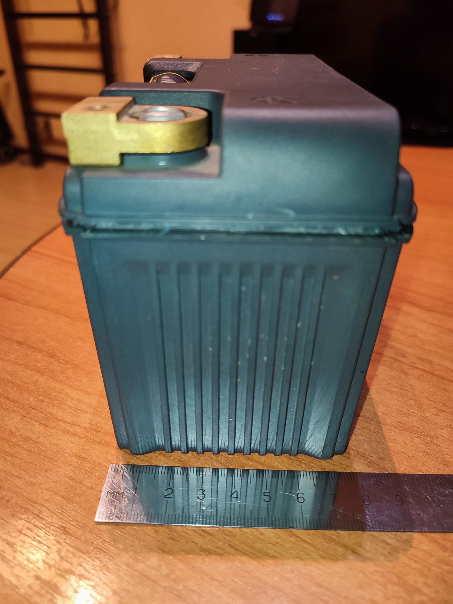

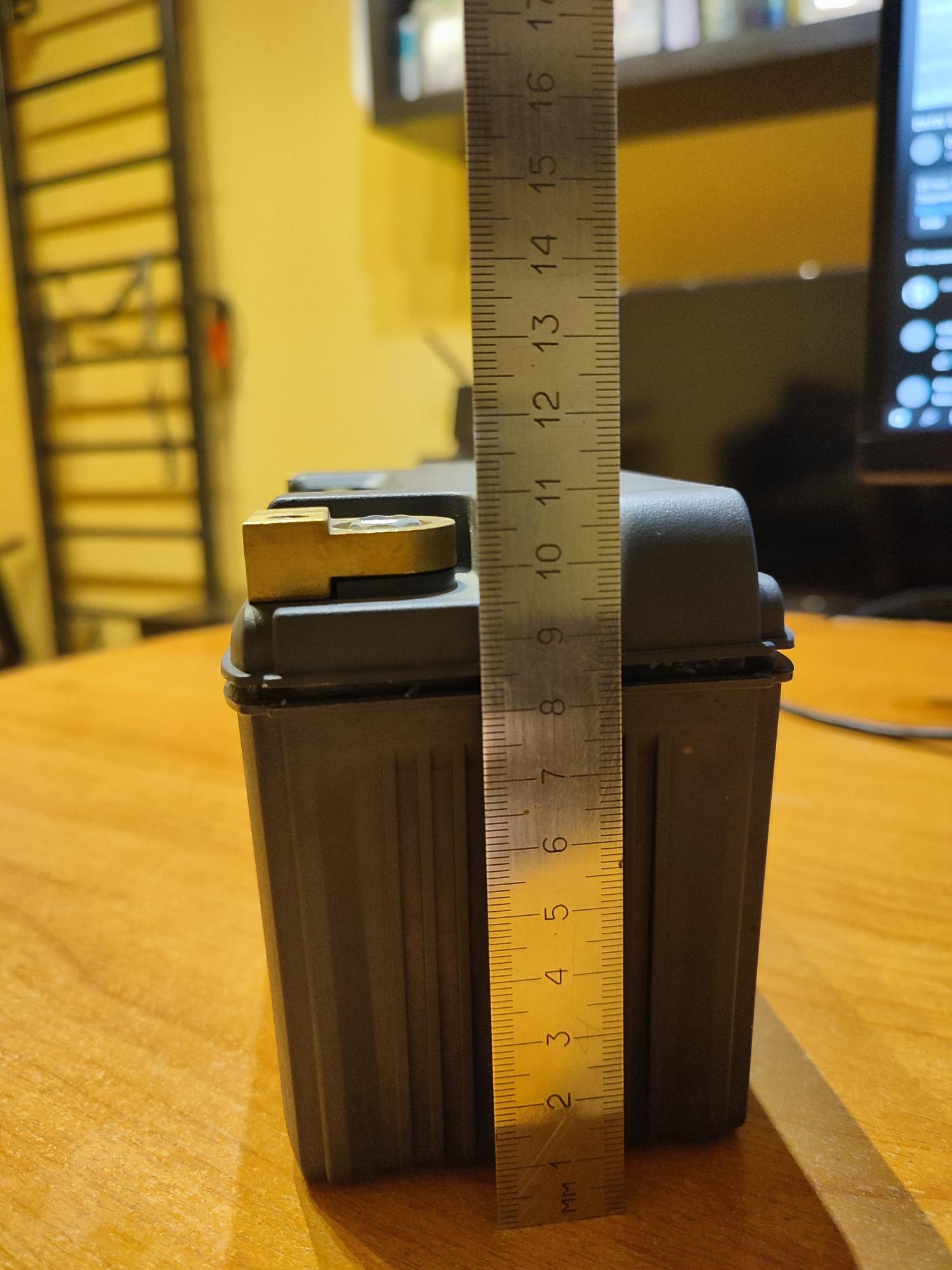

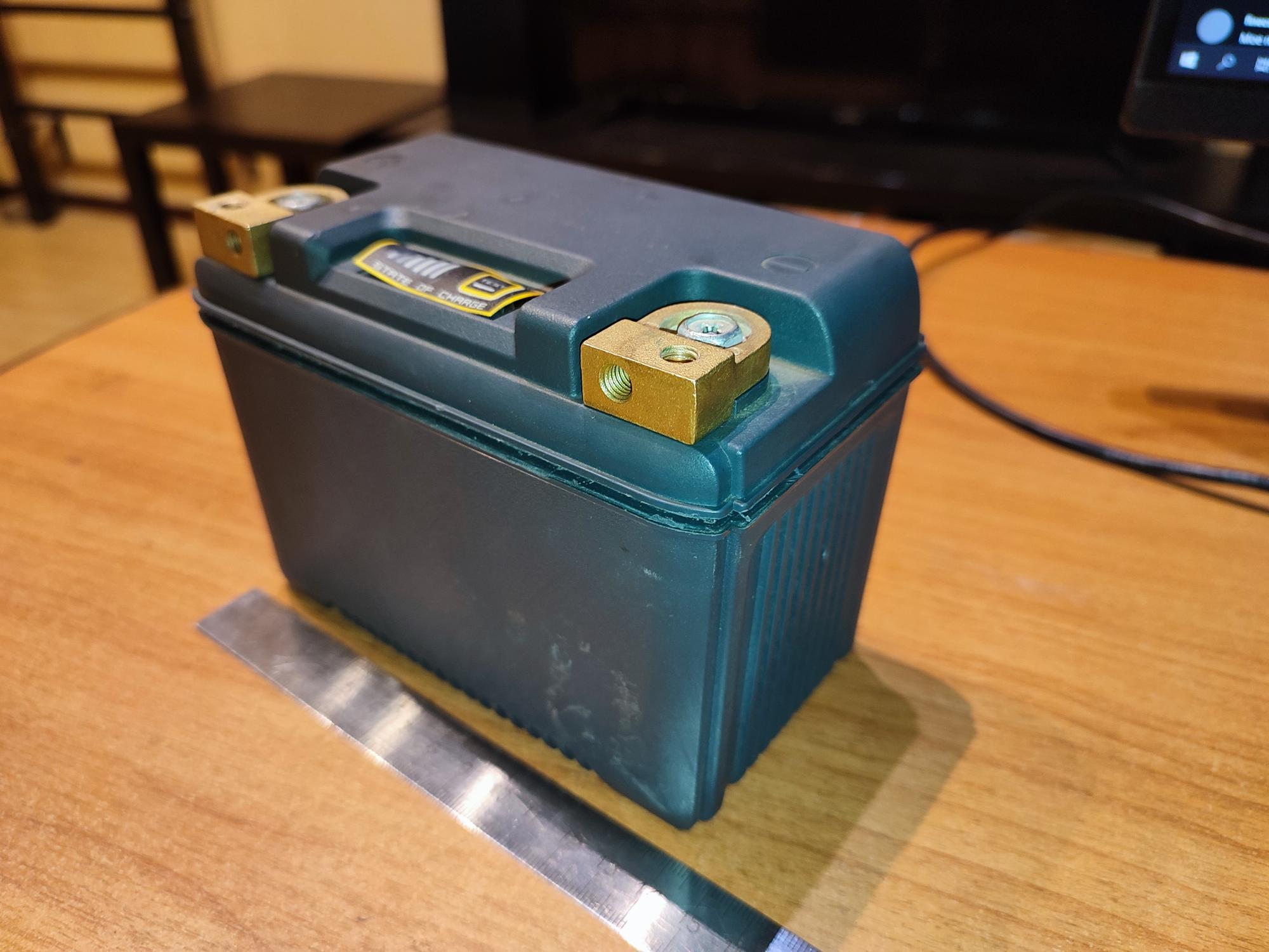

Stanislavchik

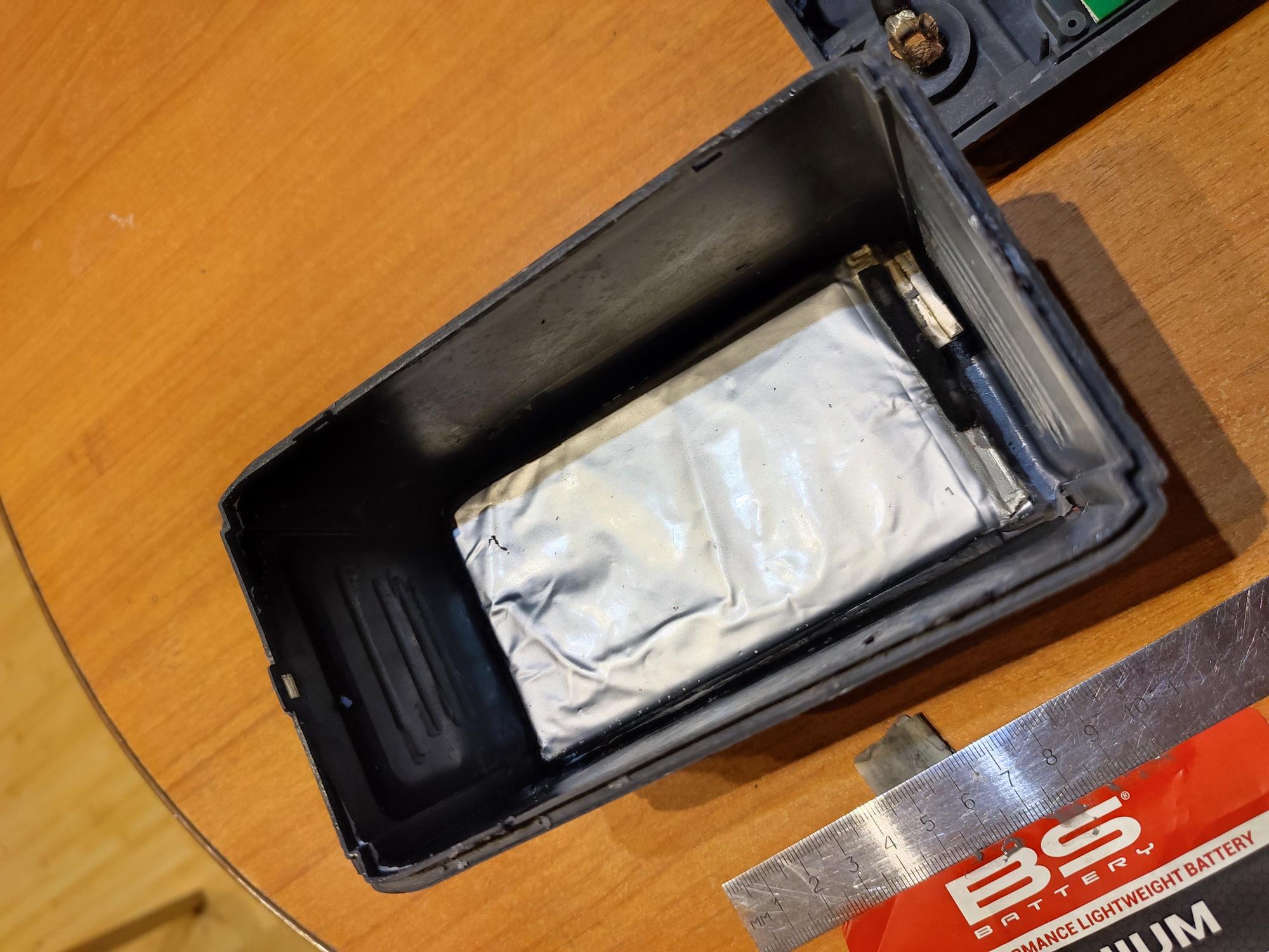

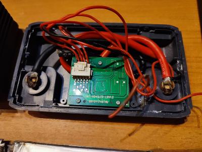

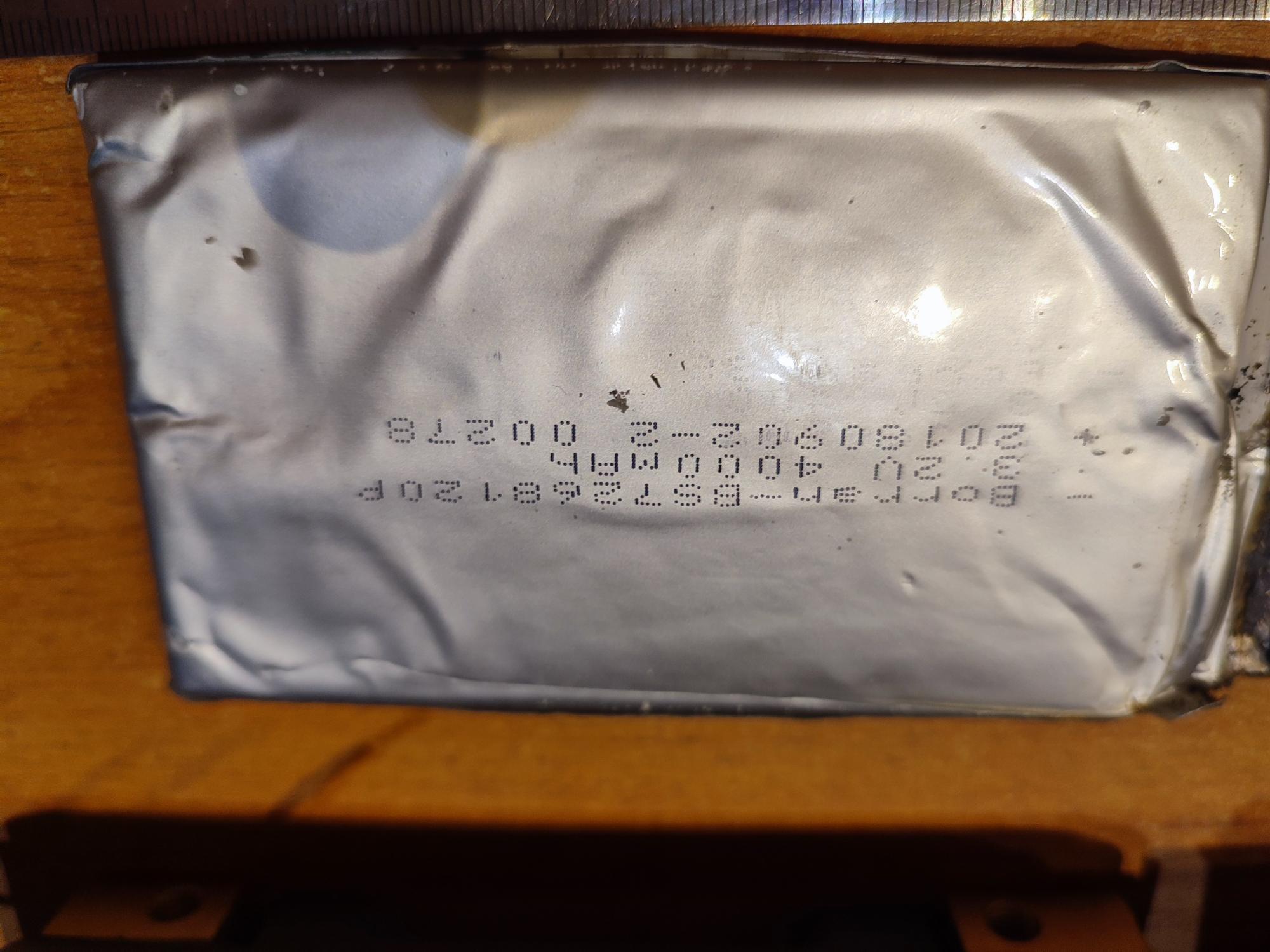

Вот так она выглядит:
Часть элементов выбросили, от остального разит литием.
Татос
Stanislavchik
[user]Татос[/user], спасибо, похоже то, что надо.
