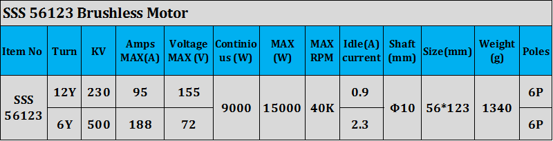

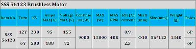

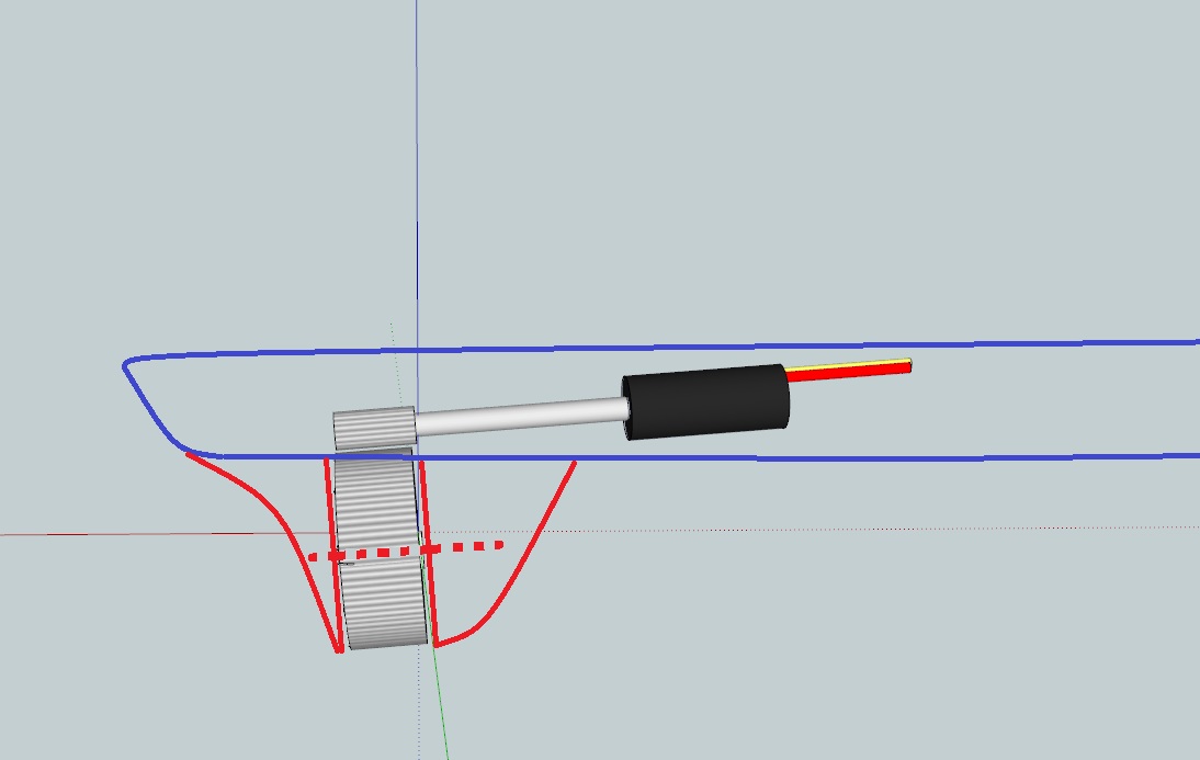

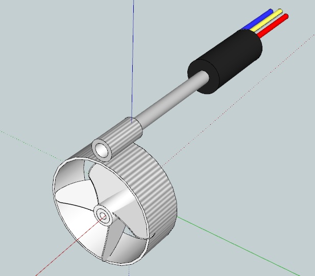

На этом и подобных только буржуйских форумах частенько поднимается вопрос, понижения оборотов доступных по цене\мощности rc двигателей.  У меня возникла следующая идея, предлагаю к обсуждению. Надеюсь моё колхозное изображение будет понятным.  У меня двигатель SSS 56123 230kv 9kwt - вопрос предаточного соотношения пока открыт.  Хочу именно доску на гребном винте. В соседней теме про эл.серфинги я подробно об этом написал.

Ключевое слово, а не изящное и красивое. Ставьте подходящий планетарный редуктор типа таких https://aliexpress.ru/wholesale?SearchText=56+%D0%BC%D0%BC%20%D0%BF%D0%BB%D0%B0%D0%BD%D0%B5%D1%82%D0%B0%D1%80%D0%BD%D1%8B%D0%B9%20%D1%80%D0%B5%D0%B4%D1%83%D0%BA%D1%82%D0%BE%D1%80 и вставляйте в герметичный бокс. А лучше советуйтесь в теме электросерфинга.
боря
Тут смотря как подойти к вопросу, можно сделать и красиво.  Проблема в том, что зубья будут при вращении создавать дополнительное сопротивление.

[user]Иван Сусанин[/user], не так просто здесь с гидродинамикой. Это велик к примеру из "отбросов" можно собрать, а если руки нормально приложить не только ехать будет, но и выглядеть прилично. Кольцо это должно служить для повышения кпд и упора винта. У него профиль не простой и вращаться вместе с винтом оно не должно. Стоимость изготовления такого редуктора-винта будет выше цены планетарного готового. Много минусов если связать  с гидродинамикой. Глухой проект, легко не сделать, работать нормально не будет, средств не сэкономишь.

[user]Engen[/user], обдумайте всё же вариант заключить движок и редуктор такого же диаметра в герметичный корпус. Расположить под доской. Бонусом пойдёт охлаждение движка. Тут вам кольцо как раз будет кстати. О профиле кольца и его функции есть много статей, поищите и почитайте. Совсем сильно голову не забивайте, общие принципы. Без соответствующего образования и хорошей практики вы винт и кольцо не рассчитаете. Но можно немного проще. То есть винт с переменным шагом и подобрать шаг во время испытаний или несколько винтов с разным шагом. Профиль кольца по сути как у крыла. Очень важен малый зазор между винтом и кольцом. Я лет 15 назад сделал кольцо на 2 сильный лодочный мотор ямаха.  Использовался он на двух состыкованных в катамаран 3 местных байдарках. Мы с друзьями много ходили на этом аппарате, пару раз выбирались на белое  море. Кольцо делал вообще без рассчётов,  просто  профиль крыла подобный как на картинке. Шаг винта подбирал испытаниями. В общем 3 штуки поменял. Потом не нужные продал. Эффект был не плохой. Не в смысле скорости, она поднялась не сильно, всё это ходило в водоизмещающем режиме. Понизился расход топлива. То есть упор винта явно увеличился. Потом правда мы перешли с байдарок на большую лодку, комфорта захотелось.

 Если интересно, то я "вижу"- единый корпус для движка-вала с "выступающим" кольцом. "Чистый" тракт, осквернённый только опорой оси винта. Зубья, естественно, скрыты в теле кольца.  Можно и мотор-весло создать по тому-же принципу.
Татос
[user]Иван Сусанин[/user], он доску делает, там скорости совсем другие. Если даже брать минимальную в 25 км\ч, для воды это не мало. Такой привод шестерёнка-кольцо здесь вообще не катит. А вот если делать для водоизмещающего режима, почему и не поэкспериментировать.

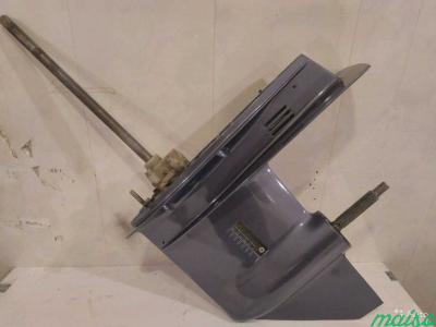

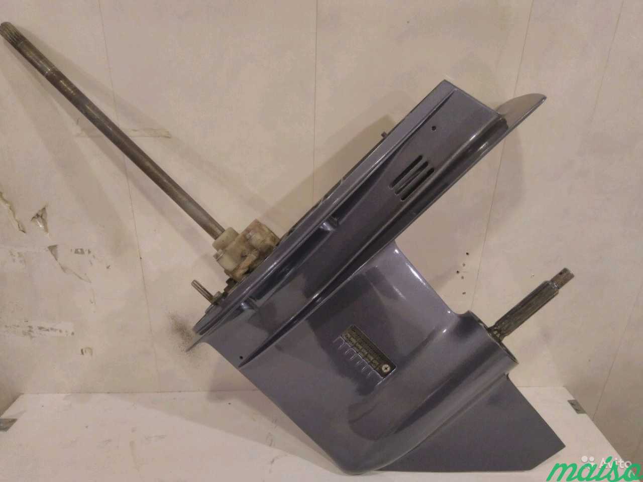

[user]Engen[/user], если же остановитесь на варианте движка в доске, подумайте о использовании соответствующего редуктора лодочного мотора. На вторичном рынке можно не дорого найти нужный. Вариант с длинным валом как на первой вашей картинке, вам не очень хорошо будет. Лучше когда ось винта параллельна доске. Верхний вал редуктора будет перпендикулярно доске, но тут можно много вариантов придумать.

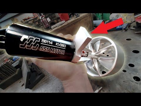

Есть в англоязычном пространстве парочка готовых проектов с гайдами, на почти таких-же двиглах как у меня, только чуть послабее. Там именно так как вы описываете. Согласен что тут масса плюсов, мне не нравится лишь эстетика в первую очередь,  ну не нравится мне как выглядит торпеда под доской и есть подозрения что 56мм, даже с правильным обтекателем будет создавать дополнительное сопротивление. С другой стороны можно и забить, и не думать об этом. Также я к двигателю заказал рубашку водяного охлаждения.  Вот кстати один из тех, кто применил https://www.youtube.com/watch?v=WqLBwzXMl6s такой-же двиг только на 360kv и чуть слабее, пересмотрел все его видео, он добился с винтом, 18миль в час, при том что он весит 120кг и его каяк с аккумами и снарягой весит 40кг. Вообще этот винт очень хвалят на многих забугорных форумах, но вот он негуманно дорог, 18тр на али. Я уж думал купить его и сделать копии на чпу и потом уже с ними экспериментировать. На видео ужасное несоблюдение техники безопасности))
Цитата: Татос от 15 Дек. 2022 в 14:18Очень важен малый зазор между винтом и кольцом
Вот на этом винте на видео как раз очень маленький зазор, я конечно хотел рассчитать, не нравится мне идея когда "пальцем в небо", хотя поисковый эксперимент - наше всё)

Цитата: Татос от 15 Дек. 2022 в 15:3640К это 40 000 об\мин?
Ага, ужос блин)) Но это на 15квт - тоесть кратковременно, долговременно он 9квт
Цитата: An1965 от 15 Дек. 2022 в 15:41на 6 полюсов надо делить видимо
Тоесть по факту будет в 6 раз меньше? Да, производитель пишет что он 6 полусов. А то я предаточное соотношение предполагаю из примерно 32.000 исходя из 9 квт.
