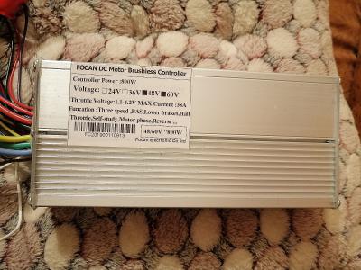

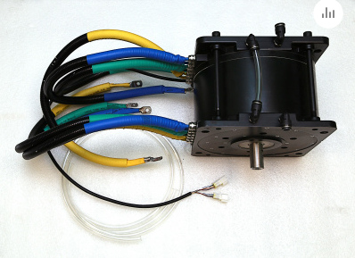

Привет,  я слышал про славянку Дуюнова, ждем, помним и т.п.,)))
а обычные промышленные короткозамкнутые трехфазные моторы, кто нибудь пробовал перематывать на напряжение, например 50в и запускал от какого нибудь китайского контроллера, способного работать без холлов?
Мой канал на Ютубе https://www.youtube.com/user/MECHANOLltd
Китайский контроллер под мотор с магнитами.
Слесарь
а что, контроллер  не техфазный ток делает?
вероятно не во всем диапазоне оборотов оптимально кпд, а в принципе все должно работать...

частотник для движка собираетесь добавлять? по цене соизмеримый с новым эл двигателем, еще и потратясь на перемотку  :hello: :wow:

Контроллер следит за положением ротора мотора, а частотник имеет внутренний задающий генератор и ему пофиг, где находится ротор. Который как правило отстаёт от переменного магнитного потока, создаваемого обмотками статора.
Слесарь
а контроллер который работает без холлов?
собнсо вопрос интерес к таким моторам возник от цен на бдлс моторы 5-10квт,
холлы можно добавить, если это имеет смысл..
aviator79
Без Холлов тоже слетит за положением ротора по эдс обмоток. Асинхронные двигатели работают с проскальзыванием!

[user]Слесарь[/user], А зачем обязательно хочется ставить на асинхронный мотор датчик Холла?
Слесарь
Да не хочется, просто подумал что неплохо бы три фазы с бдлс контроллера использовать в трехфазном асинхроннике.
Этих асинхроников всяких по складам вялятся много, к тому же немало мотор редукторов,  ресурс как бы..
Наверняка все это уже кто то пробовал.

В этом сообщении Вы противоречите сами себе, БЛДС контроллеры предназначены для работы с СИНХРОННЫМИ моторами, Вы же хотите управлять АСИНХРОННЫМ.
aviator79
В принципе всё можно сделать, но геморойно  адаптировать частотник для работы на 50 вольтах или переделывать контроллер для работы от задающего генератора.
Слесарь
Трехфазный ток, он и в Африке трех фазный. все можно  допилить, если будет иметь экономический смысл. Просто направление мысли.
