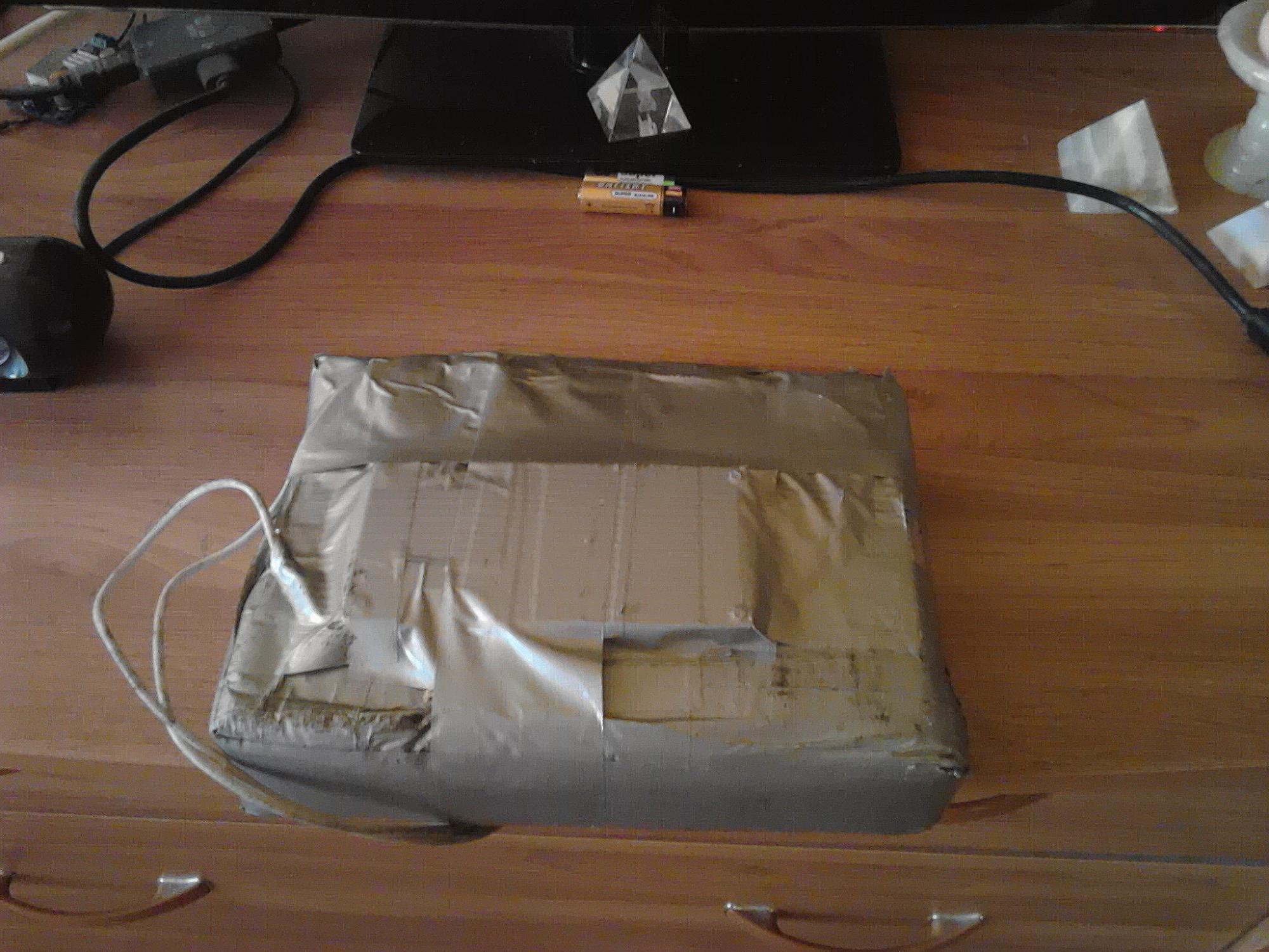

ЦитироватьОстаётся вариант поддерживать температуру аккумулятора во время простоев, рассмотрев дополнительный АКБ, который будет всегда полностью заряжен к моменту начала простоя или от нагреваемого же.
Этот вариант у меня работает сегодня и сейчас, т.е. есть две титанатных батареи небольшого веса, я их устанавливаю поочередно, одна греет, вторая на зарядке.
