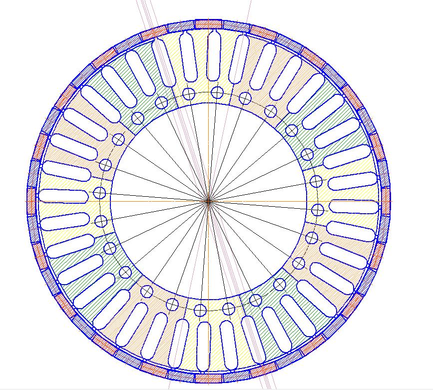

   В этой теме новичок, очень хочется собрать BDLC мотор, на стадии проектирования появились такие вопросы:
1. Читал было, что в мотор колёсах применяется компоновка 10 магнитов на 9 зубов статора, какие ещё бывают варианты компановки  ? (Если что мотор без механического редуктора)
2. Зубья статора это тело, на которое наматывается провод, или это промежуток ? (нашёл калькулятор онлайн, который меня слегка запутал)
3. Если предположим что 10 магнитов и 9 зубов статора это работает, но мало рабочей площади, то будет ли работать схема 40 магнитов и 36 зубов статора ? И как там с магнитной редукцией ?
4. Если я всё таки выберу 40 магнитов и 36 зубов статора, то на сколько у меня много возможностей, для перемотки и изменения KV ?
5. На сколько сильно влияет соотношение магнитов и зубов статора на плавность хода ? ( в планах работать на квадратных волнах, так как синус это вроде как сложней и дороже реализовать)
6. Как вообще магниты клеятся в моём варианте: "s n s n"  , или например "s s n n" ?  ( ширина магнита 30мм )
   Нужно вращение мотора в пределах 2880 об/мин, Диаметр статора 395мм +- 5мм, ширина статора 100мм, питание 48s (177.6 вольт, номинал)

Цитата: Алексей Вудайс от 23 Янв. 2023 в 16:32У заводского мало магнитов ротора (всего 10), но "огромное рабочее напряжение" (340-800 вольт), и в моём проектируемом много магнитов (40 штук) и заметно меньшее напряжение работы (177.6 вольт), а холостые обороты примерно похожи друг на друга. Что то слишком сложно всё.
10 полюсов у него чтобы получить преемлимую частоту перемагничивания =4300*10/120=358 Гц. при этом статор вероятно набран из хорошего тонкого 0,2..0,3мм толщиной железа. При 40-ка полюсах на тех-же оборотах частота будет в 4 раза выше, и железо не потянет из-за возрастания потерь.

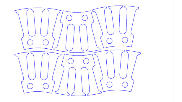

Немного о статоре который в планах сделать :
При производстве статора очень не выгодно рубить железо из листа, в виде полностью готового статора (после рубки лишь
остаётся набрать его толщину пакетом). Что если сделать сегменты и скрутить их шпильками через стекло-пластиковые
изоляторы, а базировать на двух кольцах, через которые стягивать шпильками. Сегмент выбрал на 3 зуба, это ширина одной
фазы. Думаю, а что если разделить вот так фазы (как на фото ниже), не будут ли они лучше работать, фазы южные в момент работы не будут связаны с фазами северными, или как оно там называется. То есть у каждой фазы будет свой магнитопровод, между фазами проложить тонкий диэлектрик. А в случае с
заводским, все фазы мотаются на цельный кусок железа (цельный слоёный бублик) , вот и интересно не мешает ли это работе, а если и мешает, то на сколько сильно ? И имеет ли право на жизнь сегментный статор ?
На фото фазам присвоены цвета: оранжевый, зелёный и жёлтый. Напомню что диаметр статора 395мм и толщина 100мм.
Получается, что при таком размере не рационален пакет из цельного тора, так как на листе торы лягут не компактно, и ещё к этому останется сердцевина в виде обрезков.

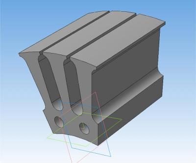

Вот так выглядят сегменты, и вот так компактно можно расположить на листе перед резкой:
Кстати прикинул вес одного набранного сегмента, он представлен как цельный кусок, и он уже весит 3.3 кг (то есть вес лака для изоляции пока что в расчёте нету, с учётом лака сегмент будет немного легче).
Получается вес мотора будет примерно около 60-80 кг ! Если не больше.

1. Зависит. Разбиение на зубья-сектора тоже должно вносить потери - обычно магнитопровод стараются сделать целиковый.
2. Сначала замедлятся, а потом и расти перестанут если раньше не сгорит.
Алексей Вудайс
Цитата: edw123 от 24 Янв. 2023 в 19:471. Зависит. Разбиение на зубья-сектора тоже должно вносить потери - обычно магнитопровод стараются сделать целиковый.
Понял, спасибо вам ! Если действительно на разделённом статоре будут потери, то это печально. Хотя в яндекс картинках видел сегменты статора, но то был не мотор а скорее всего генератор или что то связанное с тяжёлыми машинами, может даже электростанция...

Цитата: Алексей Вудайс от 24 Янв. 2023 в 19:15То есть у каждой фазы будет свой магнитопровод, между фазами проложить тонкий диэлектрик.
Не надо диэлектрика между сегментами, наоборот чем меньше зазор тем лучше, еще как вариант соединять сегменты с перехлестом "в перекрышку" (для штучного производства), как в старых трансформаторах, сделав  сегменты 2-х разных форм.

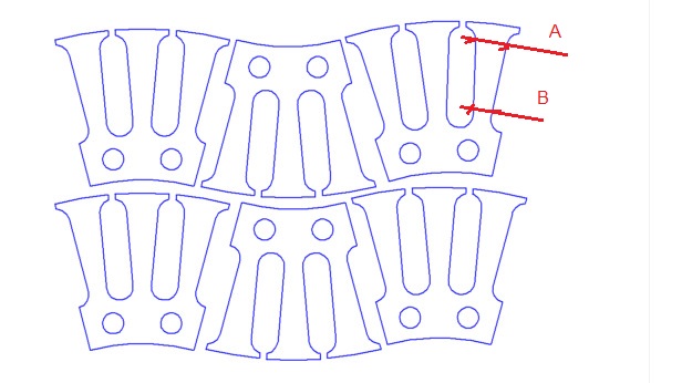

Цитата: Алексей Вудайс от 20 Янв. 2023 в 00:54нашёл калькулятор онлайн, который меня слегка запутал
Можете ссылку дать на него?
Форму зуба, размеры A и B как-то расчитывали? Обычно ширина зуба расчитывается под рабочую индукцию и делается постоянной, а паз сужающимся.
Количество воздушных зазоров это не уменьшает, разве что немножко разносит по объёму, а сборка здорово усложняется. :pardon:
kor
#16
Цитата: edw123 от 25 Янв. 2023 в 12:39Количество воздушных зазоров это не уменьшает,
Это дает возможность силовым линиям "обходить" торцевой воздушный зазор через боковые межпластинные большей площади и меньшей величины, т о уменьшая критичность к малости торцевого зазора.
Можно еще прошлифовать торцы, стянуть применяя спец ферроклей, затем проварить край, но всю правильную геометрию сохранить проблемно вероятно будет.
Между ними тоже воздушный зазор иначе зачем разбивать на пластины. В итоге от наборных трансов практически полностью отказались.
