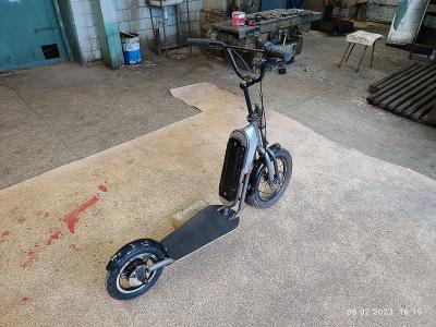

Приветствую Уважаемые.

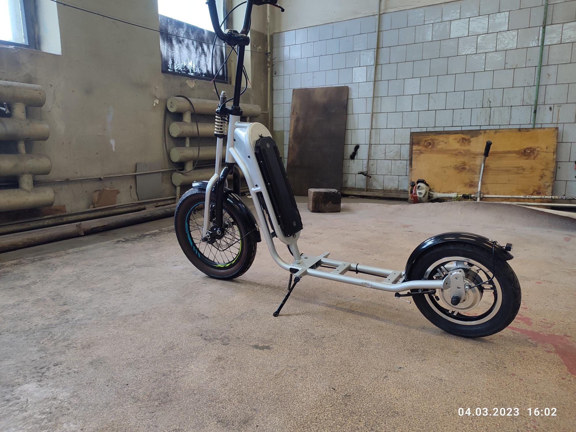

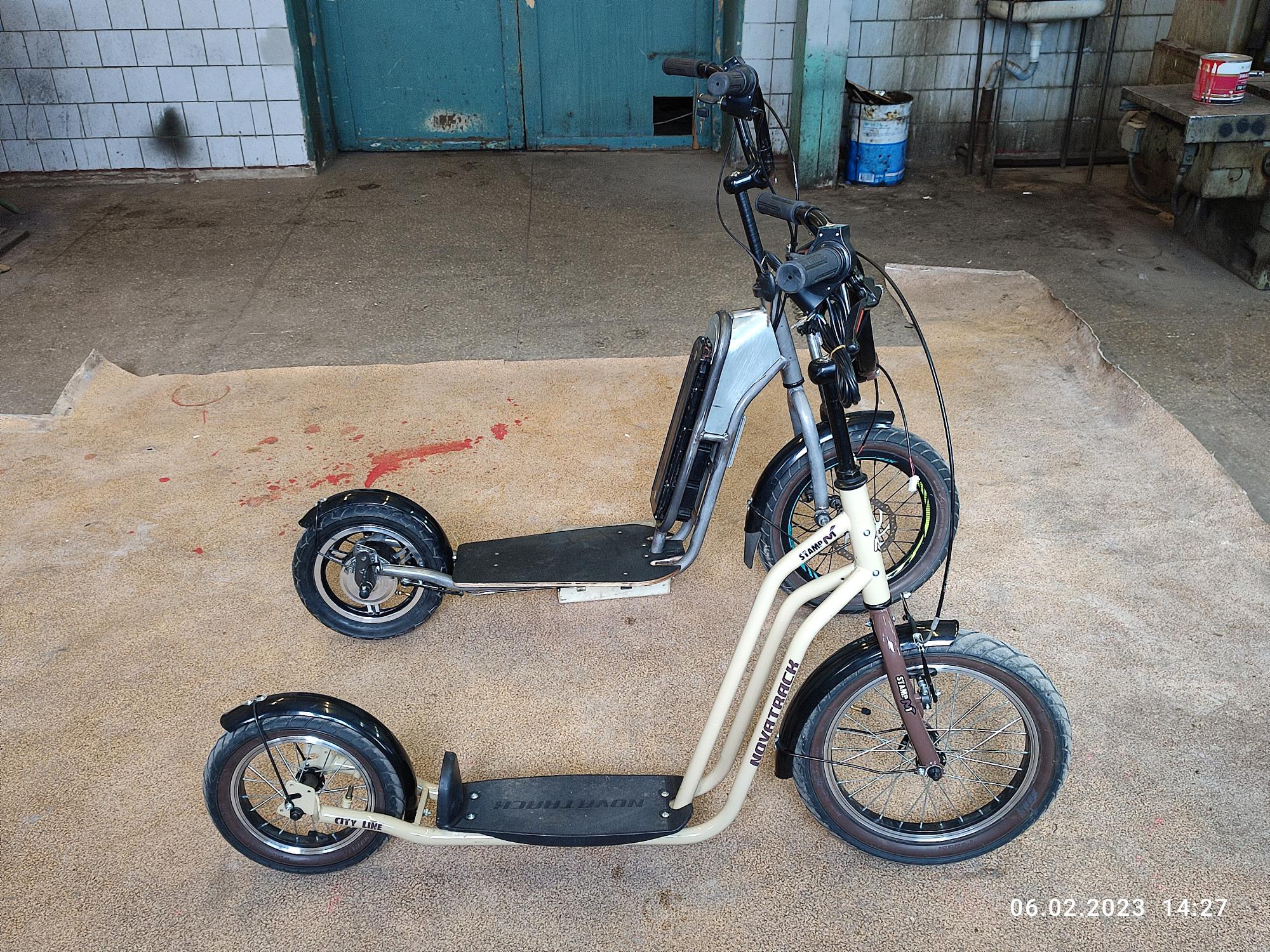

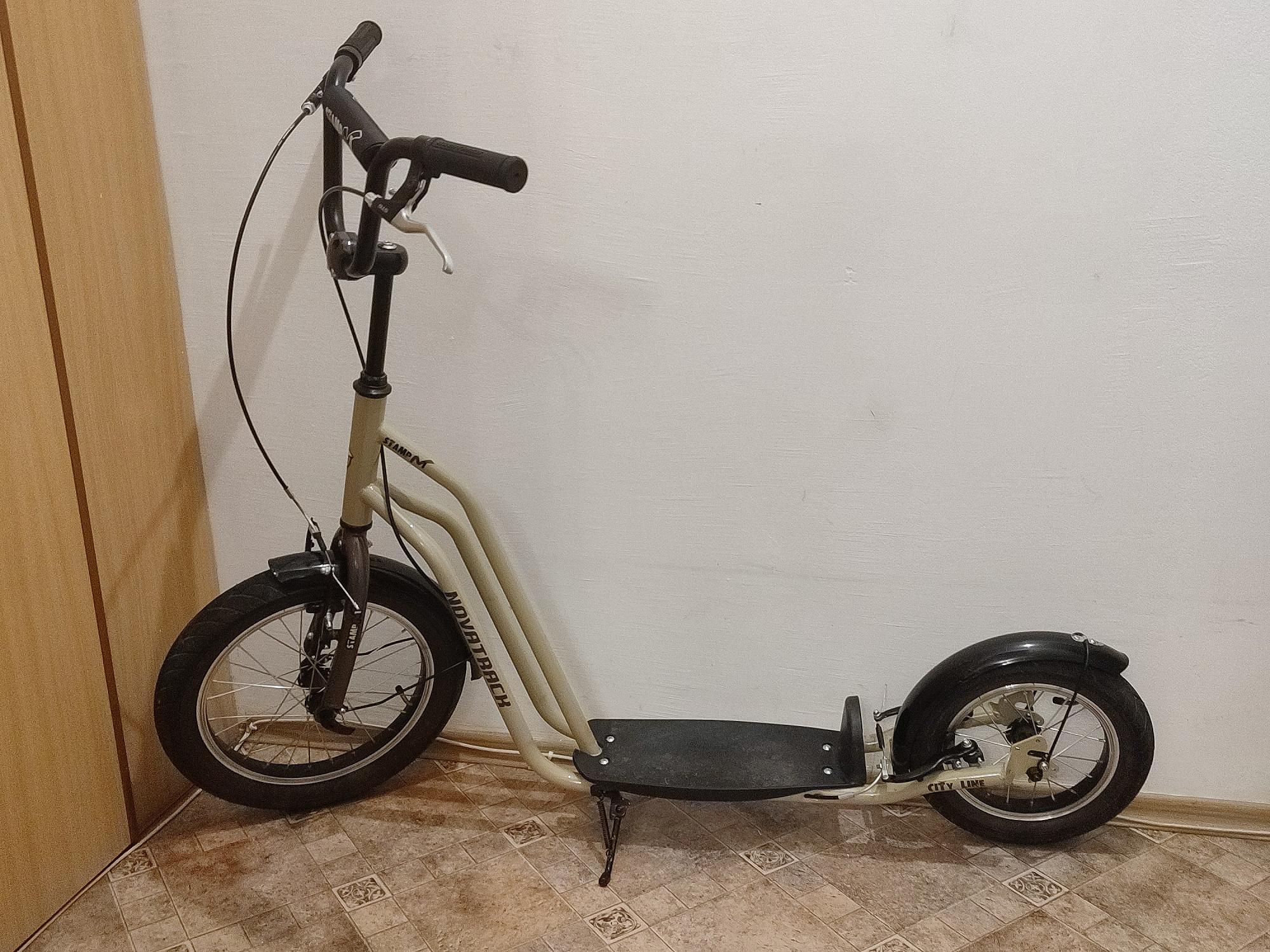

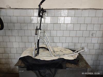

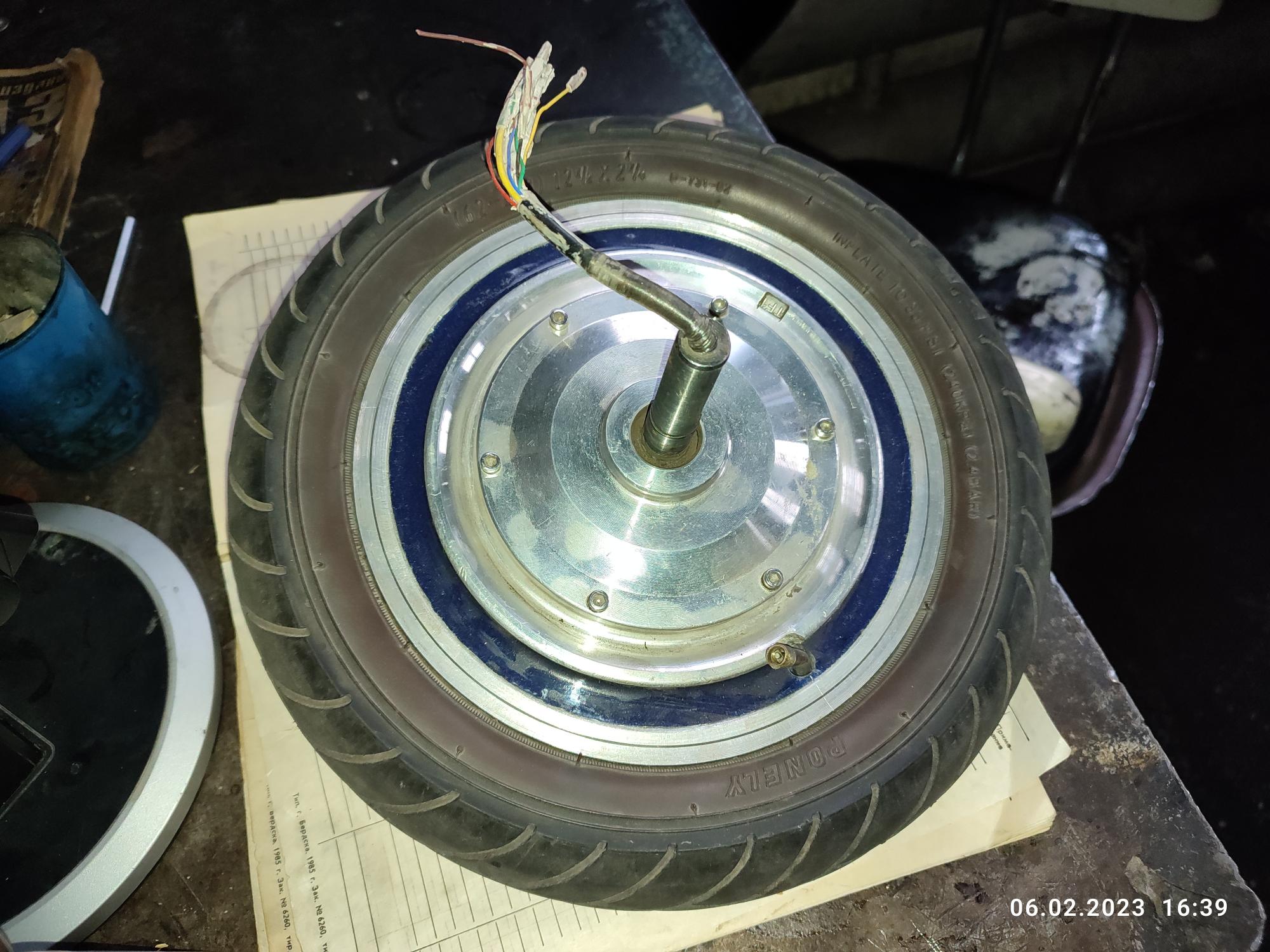

Попался за совсем не дорого самокат Нова трэк 16-12, с помощью эпоксидки, поводка для собак и такой то Матери, скрестил обод от заднего колёса и 10тый мотор от гироскутера, АКБ 18650 на 15 тыщь милиампер, контроллер Китай за 800р, нем
ного переделал клиренс и место под АКБ, таким макаром откатал месяц-полтора, основа очень понравилась, довольно лёгкая, хорошая управляемость+переднее 16 колесо хорошо глатает ямки в сравнении с 11тыми, накатал 1000 с мелочью.
Мотор всё же слабоват для такого диаметра, приобрёл редукторный на 350 ватт, вот это совсем другое дело, при 22 амперах с места в свечку, дальность хода 45-50км., в виду б/у ячеек.

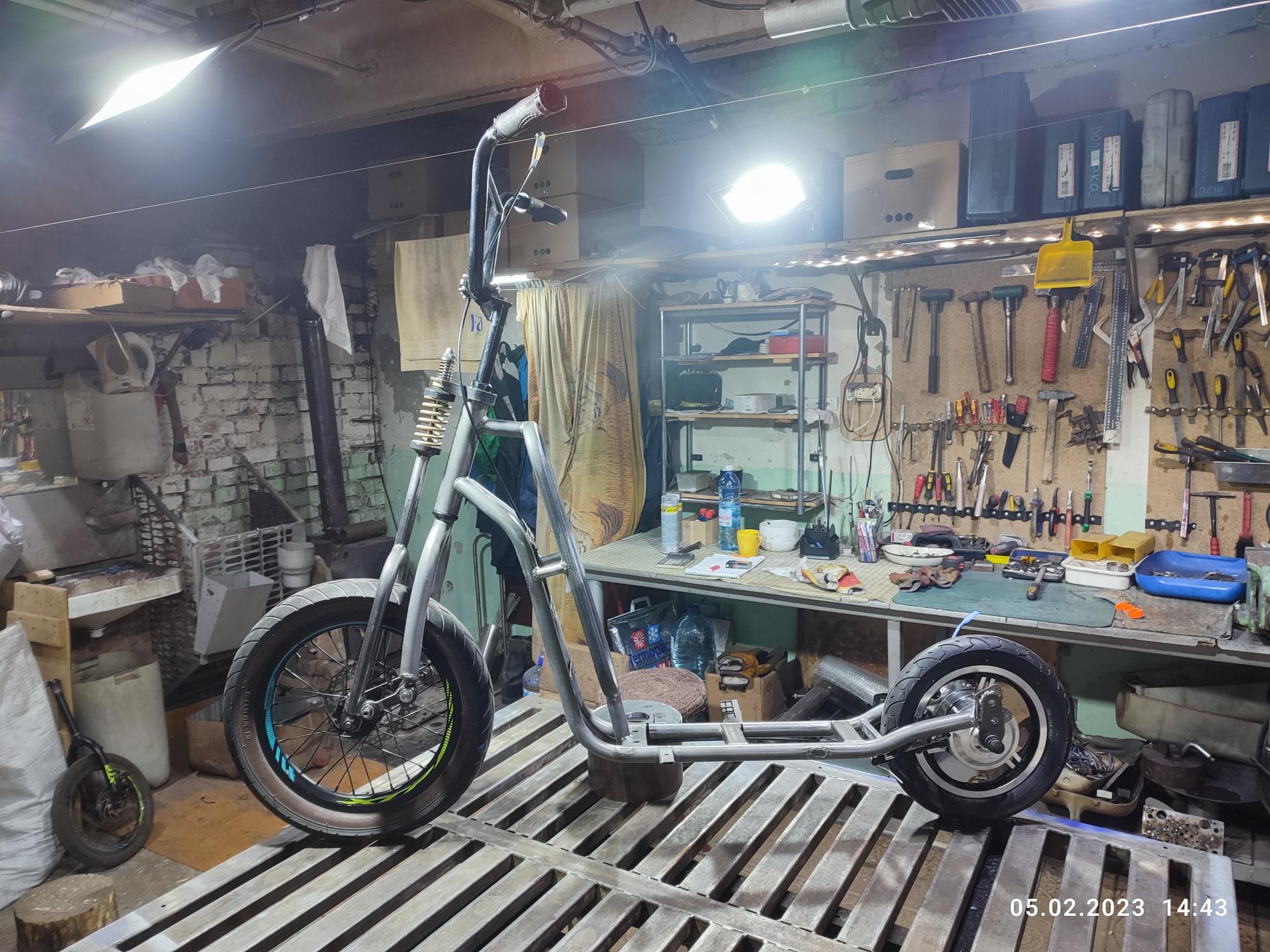

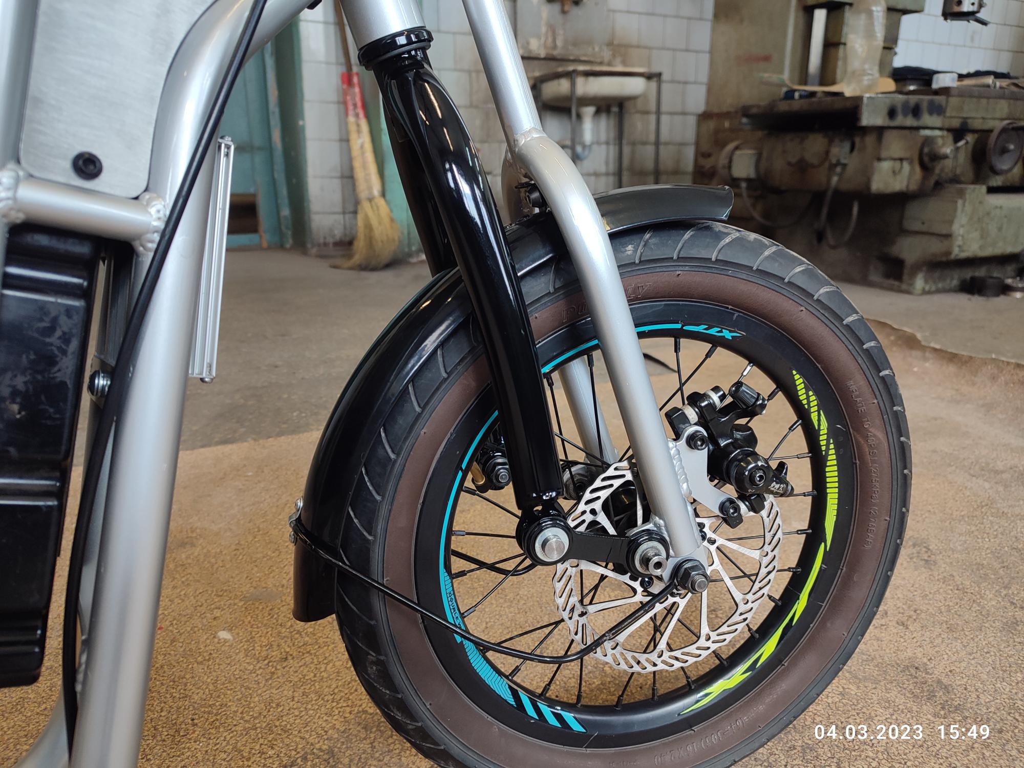

В данный момент, рама немного переделана, сделана рамка под АКБ, немного усиленная в слабых местах, заменено переднее колесо под в брейк на колесо с дисковым тормозом, сделана передняя вилка а-ля Харлей-Девидсон, в данный момент ждёт покраски,кое какой электроники, тормозной диск на 160, родного на 140 не хватает, куплен второй донор один мне второй Жене, уж сильно он ей понравился:)

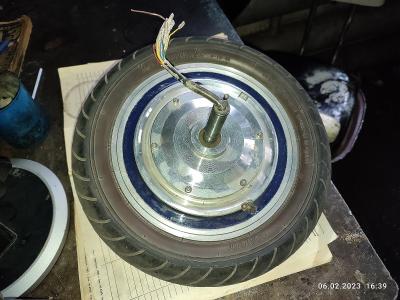

Первое фото то самое скрещенное колесо.

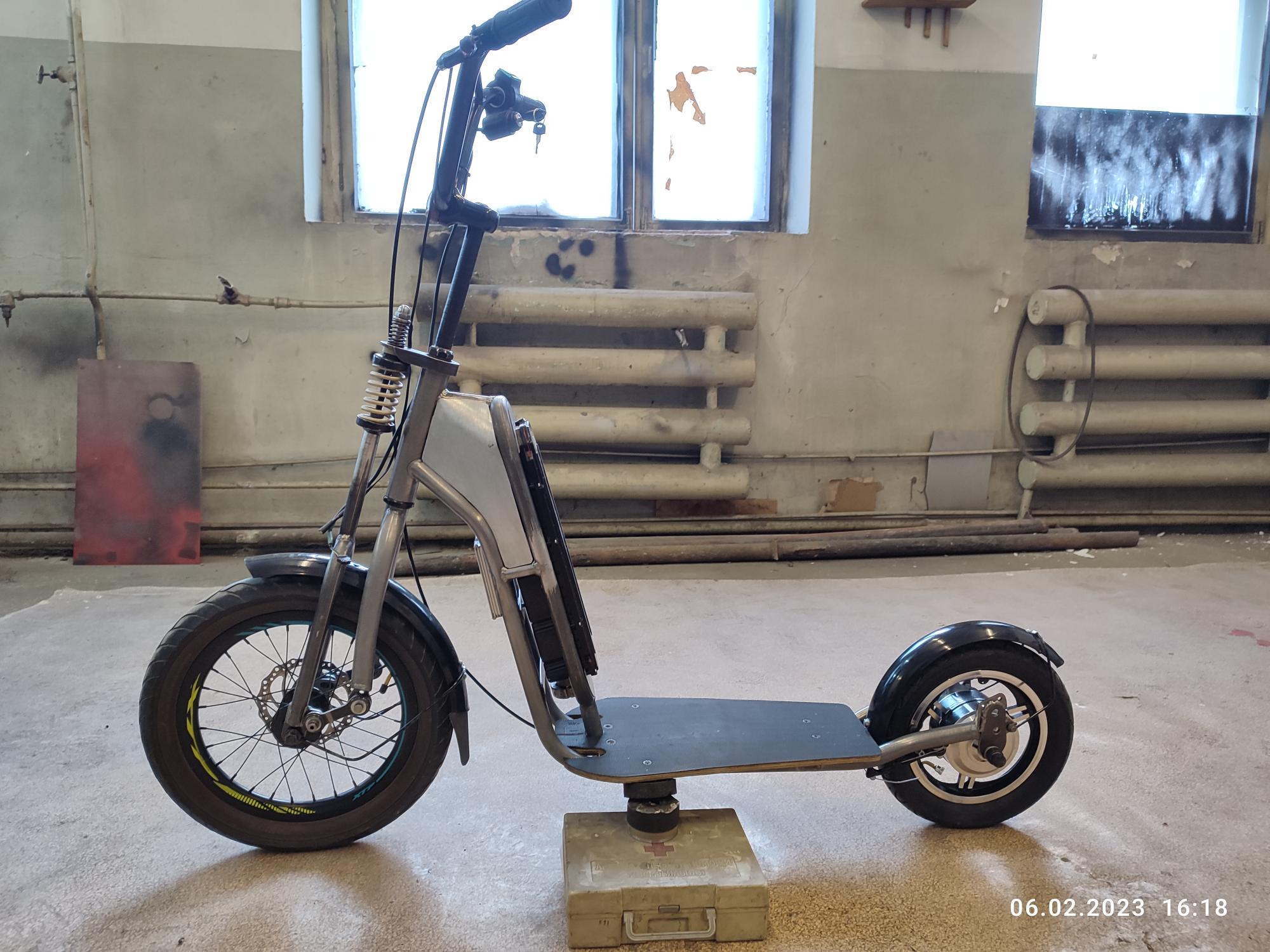

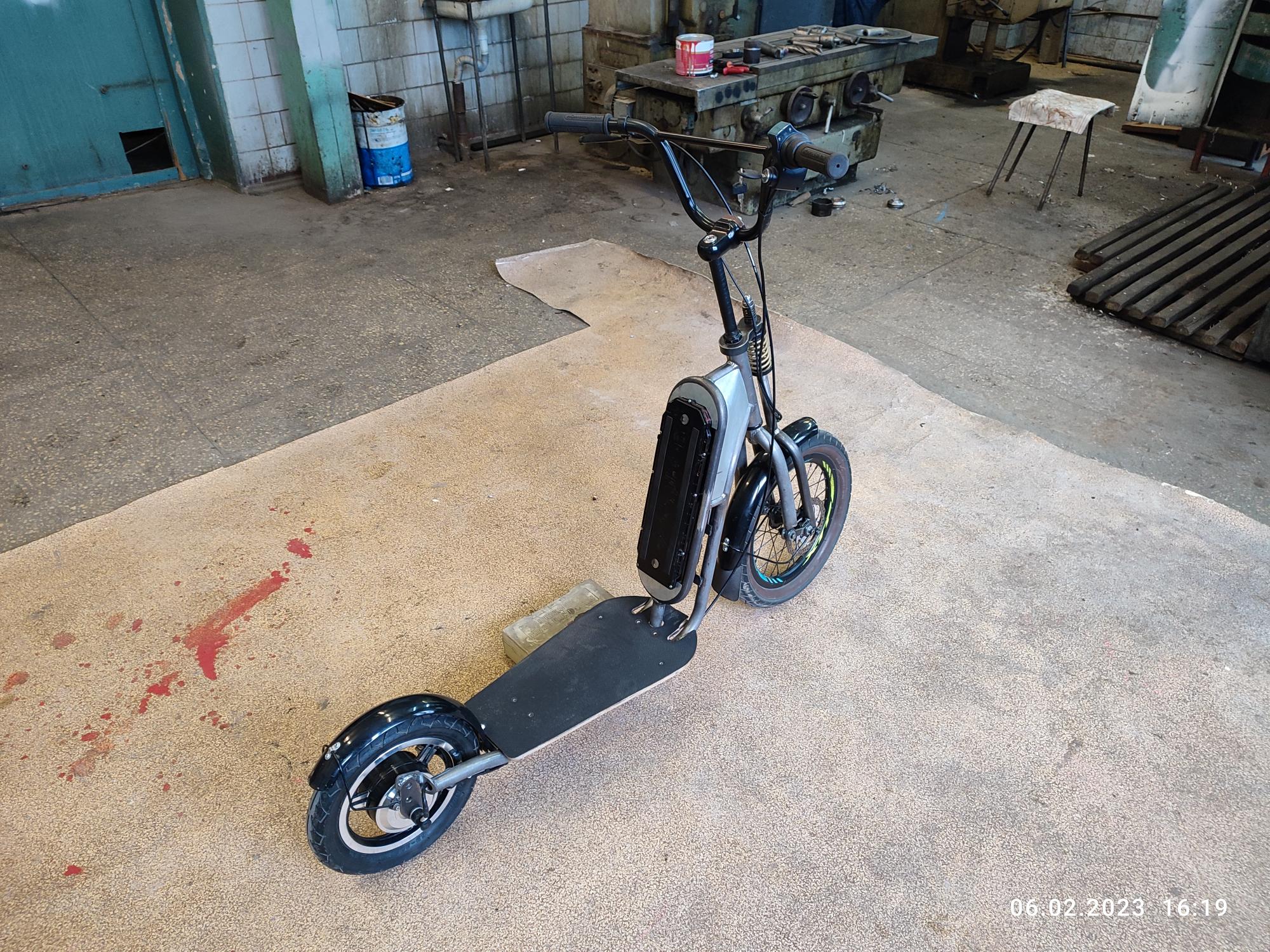

motomehanik

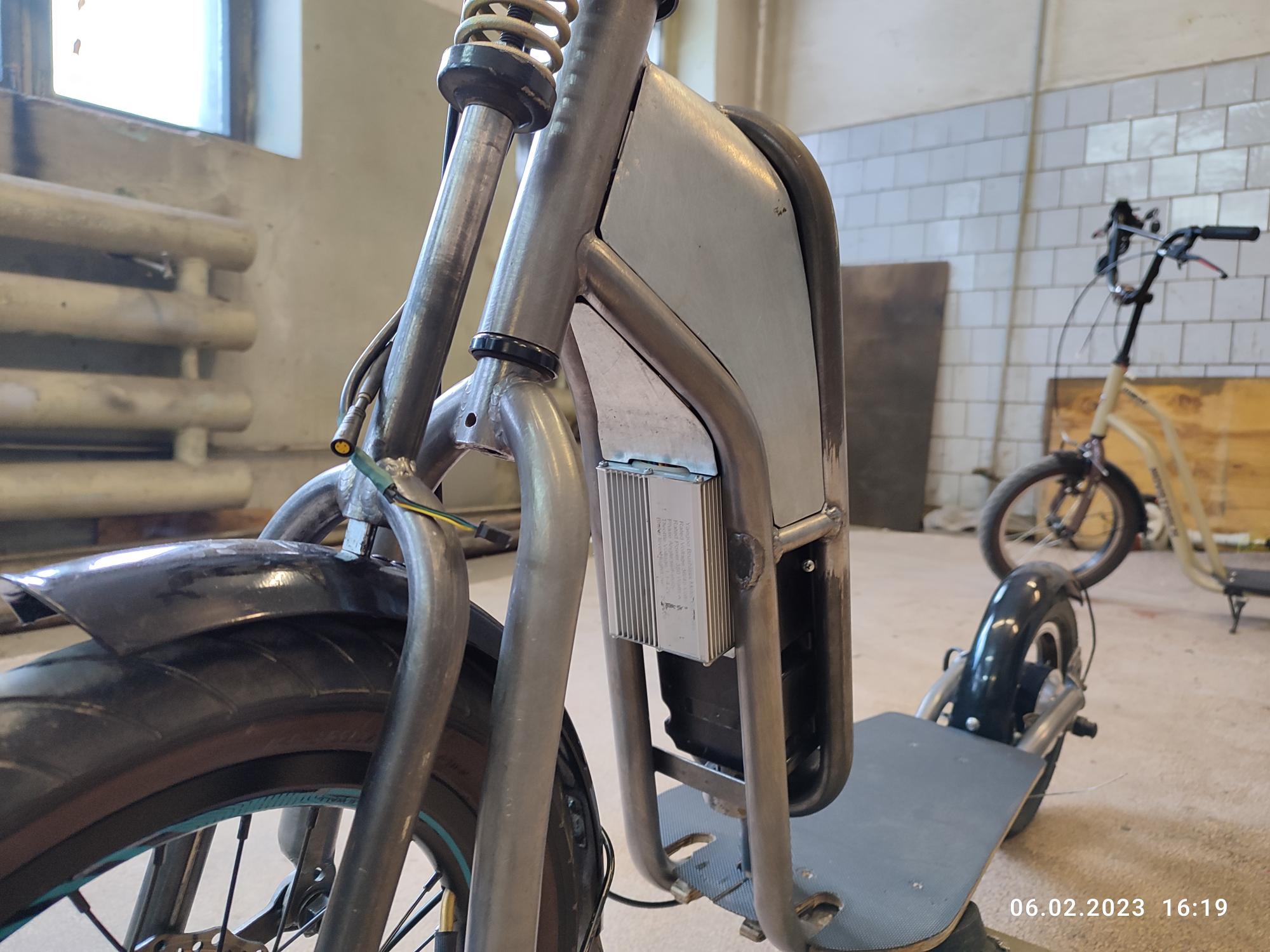

Сегодня накинул крылья, фанерку под ноги, АКБ, облицовку, контроллер, онный кстати полностью залит эпоксидной оставлен только шунт для регулировки токов, влага и трясучка не страшны, а в случае чего не так и дорогда и запас имеется.
Облицовку думаю крепить на магнитах от мотор колес, фара будет ретро класика, сзади маленький диодный стоп. В мыслях багажник и сиденье.

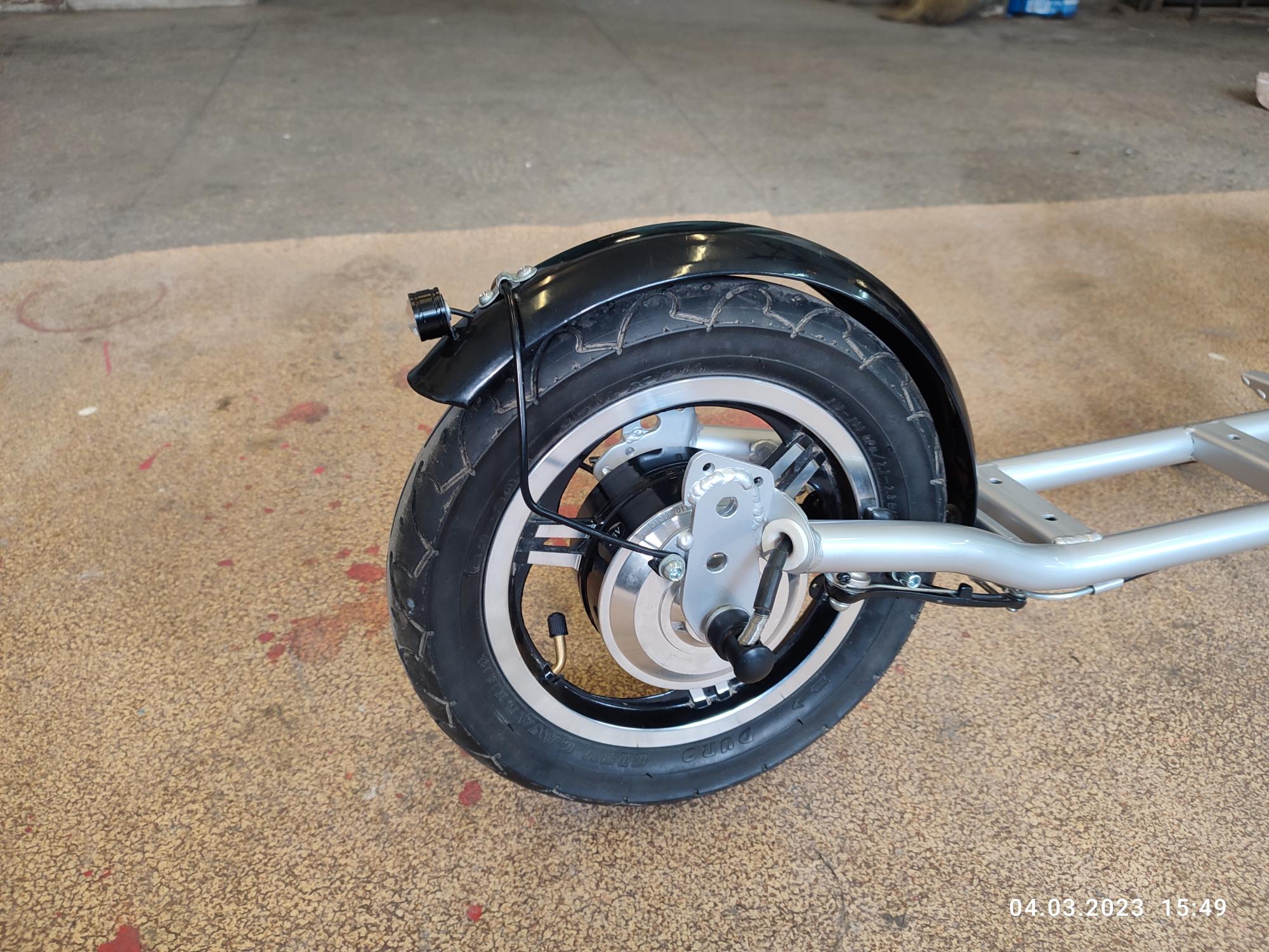

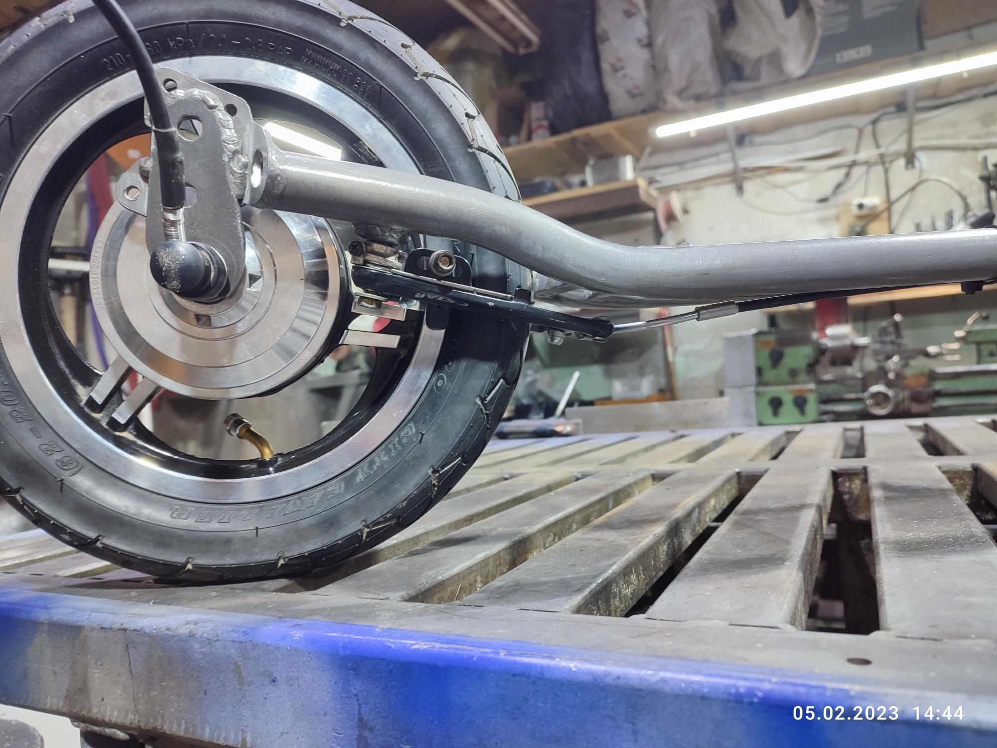

motomehanik
Gr
Зачем переставили задний тормоз на низ дропа?
Вы серьезно думаете, что если на детский трехколесник поставить колесо от гирика на 350 ватт -он превратиться в мопед?
motomehanik
Для увеличения пространства для ног и в принципе что бы не мешались ногам, этих 5 см. сильно не хватало, сейчас очень удобно стоять.
motomehanik
А для защиты от бардюров и палок можно или нужно, поставить защитную пластину из тройки.
Gr
Догадываюсь, что задний тормоз не так важен на веле, но у вас все его тормозное усилие приложено к головке винта, а до этого распределялось по раме...
motomehanik
Не вижу в этом какой либо проблемы, на любом велосипеде или даже тут, на передней вилке тоже самое. :bn:

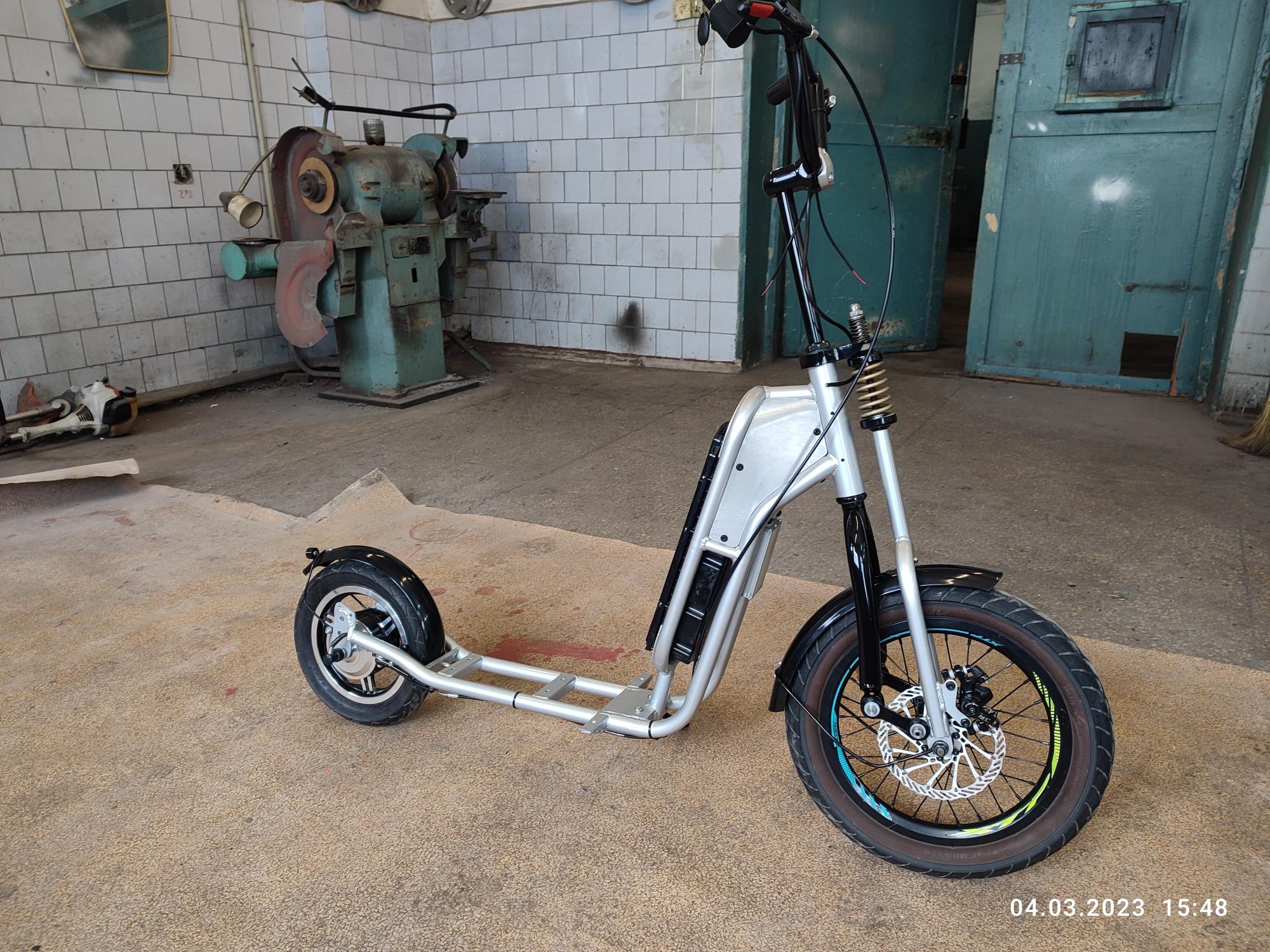

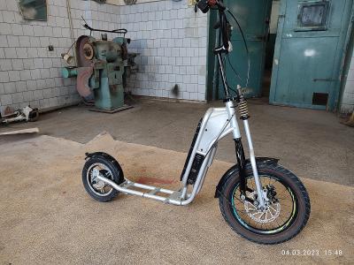

Всём добра! Покрасил я тарантас, осталось разобраться с проводами, доделать подножку, сделать фанерку под ноги и к сезону готов.
rx3avs
Вот вижу человек познал дзен после первого выпуска...  :-)
Никаких навороченных подвесок, кучи фар, и т.п.
Минимализм и самое необходимое.
....Или всё ещё впереди?  :-)

motomehanik
Приветствую.  :wow:Это законченное изделие, больше ничего добовлять не буду,в таком виде полностью устраивает,по ходовым качествам намного удобнее и лучше первого на любой дороге+намного легче.
Немного видео.
https://dzen.ru/video/watch/64032647ac6bb05ee25b8c77
1967ivan45
Какой вес получился? Напряжение 36в? Скорость? Как стоп-сигнал реализован?
Заднее крыло не коротко?
Аппарат достоин внимания  :wow:
mechanikgalkin
#13
Все вполне прилично и со знанием дела. Аппарат понравился, ничего лишнего. Еще сидушку и вообще класс! На переднее крыло, неплохо бы резинку приделать  от грязи (брызговик). У меня на бешеной кровати установлено. Совсем не лишняя деталь...
Электролигерад-"Бешеная кровать" -110 + км.ч.,   батарея- NMC-88.2 В.,  80Ач., контроллер- ЯК -24 фет,  273-й монстр., вес-100 кг.  300 А - батарейного,  500 А - фазного.
motomehanik
На весы пока не закатывал, доделаю полностью, на вскидку за 20 кг., учитывая сто в стоке самокат весит 12+мотор,акб и рамка, вилка и мелочи, напряжение 36,макс скорость 30 км/ч, запас 50 км. +-, стопа нет, просто габарит, ибо новые правила требуют наличие ходовых огней, заднее крыло родное, на перед-зад сделал ещё в прошлом году брызговики, иначе закидывает в дождь до самого затылка.
Сидушка зло.   >:D
motomehanik
Питание габарита и фары реализованно через понижайку с 42 на 12.
1967ivan45
Если не стоп, а просто габарит и через понижайку, то далее всё понятно  :exactly:. Спасибо
