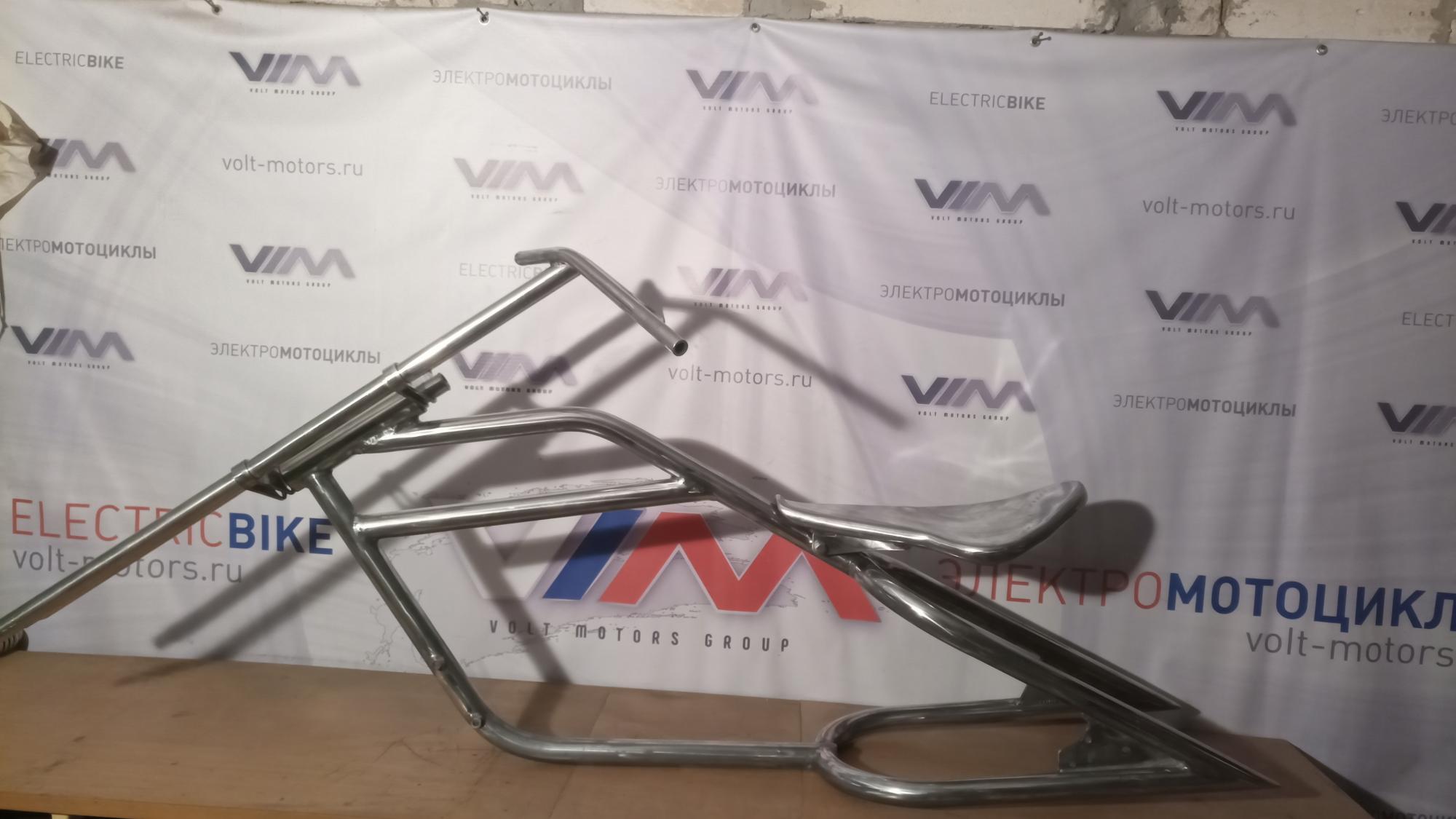

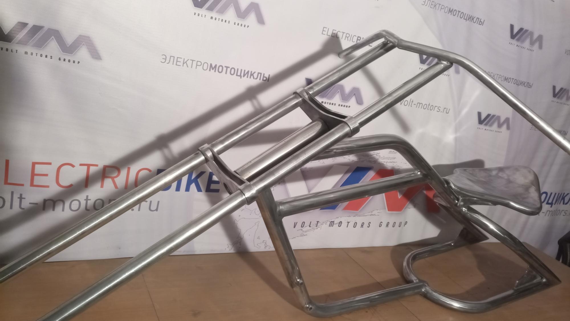

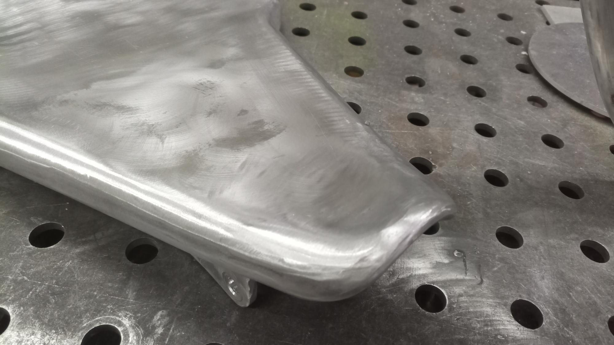

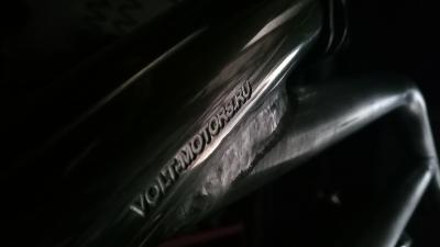

Скоро открытие нового мотосезона и как водится к открытию я обычно делаю какой-нибудь новый необычный аппарат.
Сейчас у меня на стапеле большая алюминиевая рама которая должна встать на колёса уже через неделю.
Немножко заманушки:

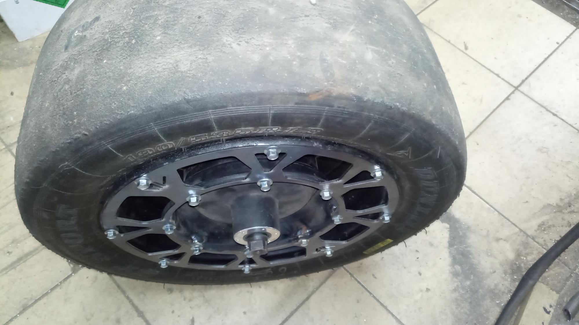

Интересный проект конечно, не смотря что экстрим и чеппер как бы вещи не совместимые и тем интереснее.

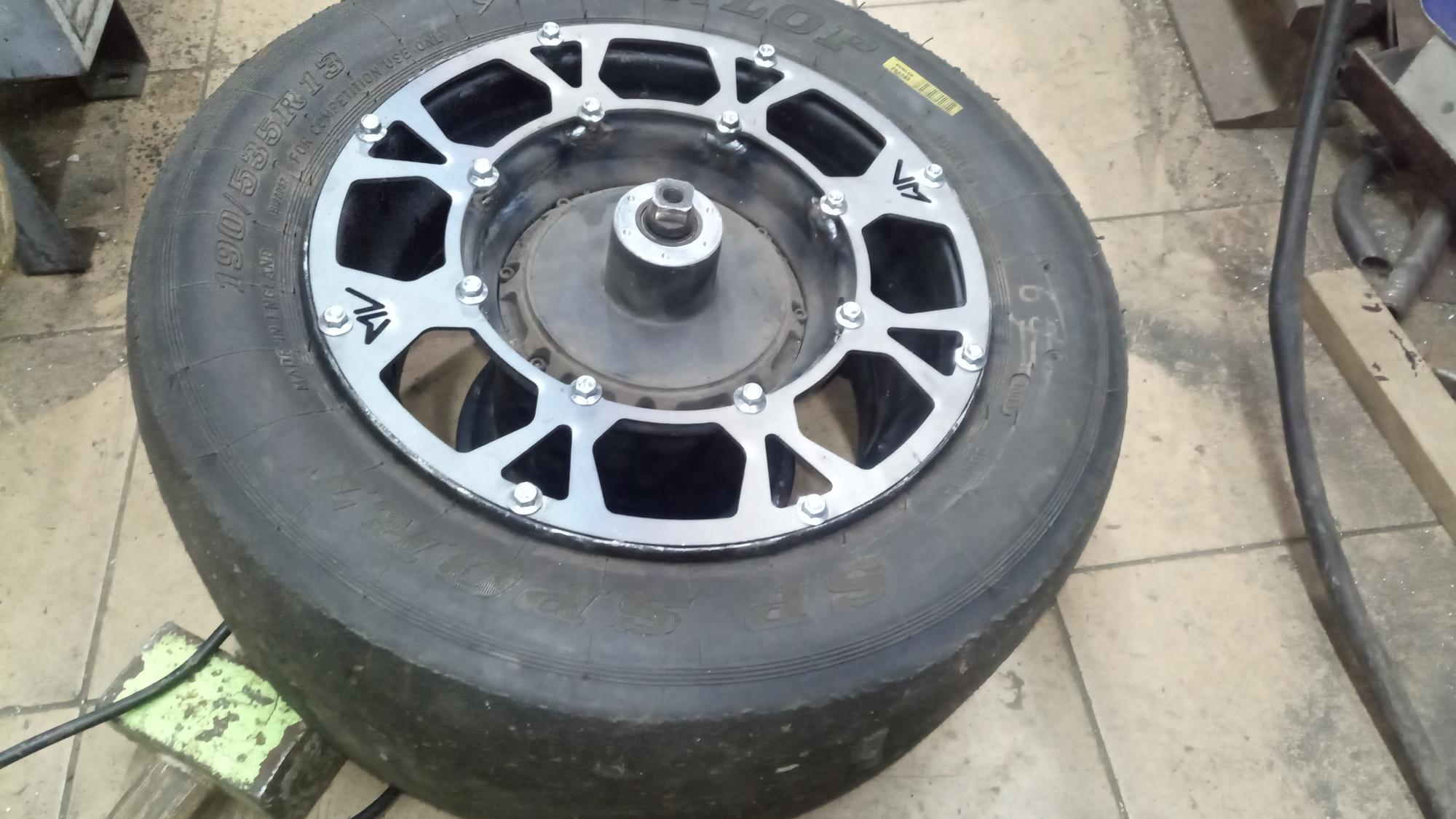

Лиж бы мотор-колесо вывезло тааакой диаметр.
Опыт - сын ошибок трудных.
stels
Хочу нечто необычное.
По мотору есть сомнения. Но если не потащит, поставлю второй на перед.

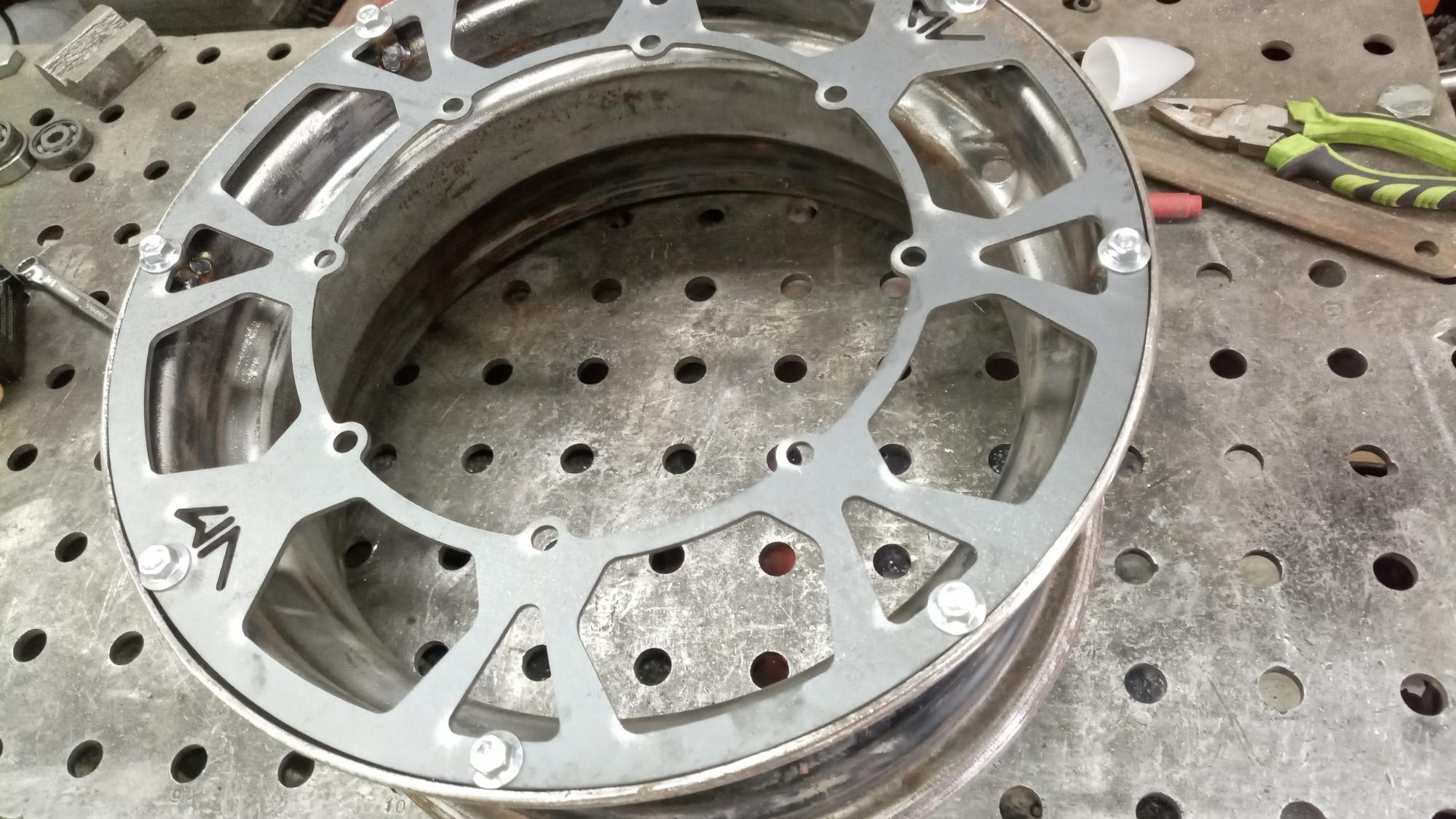

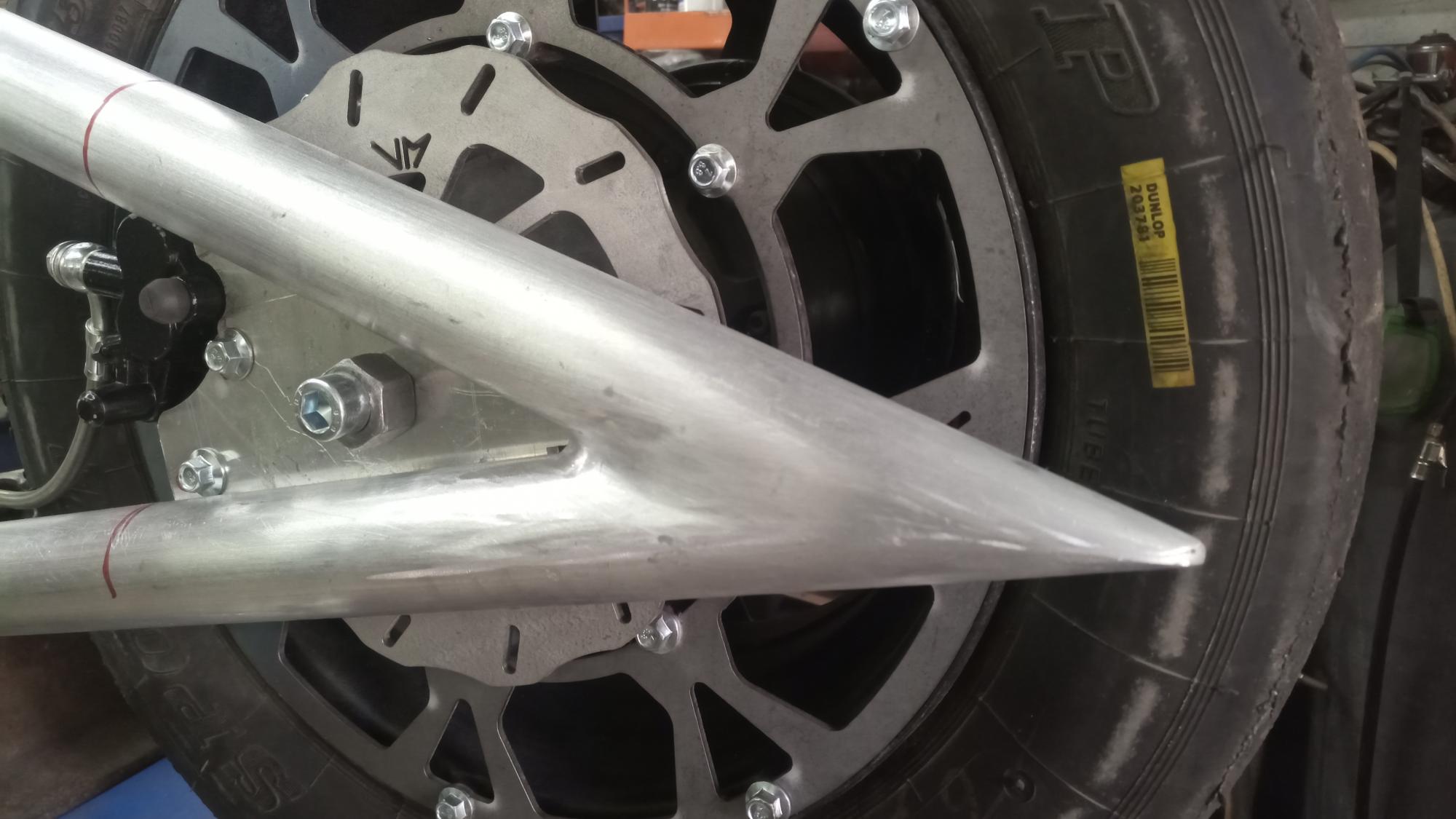

Пластина крепления заднего колеса:

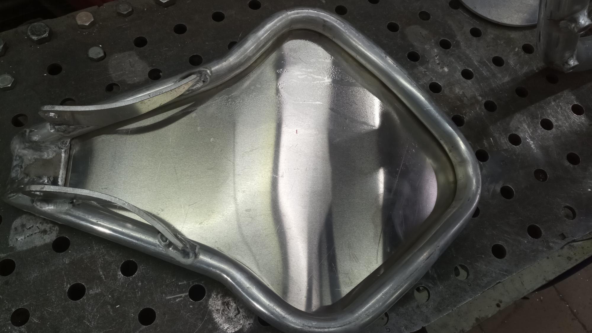

Подножки решил сделать съемными.

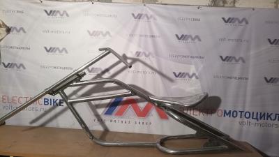

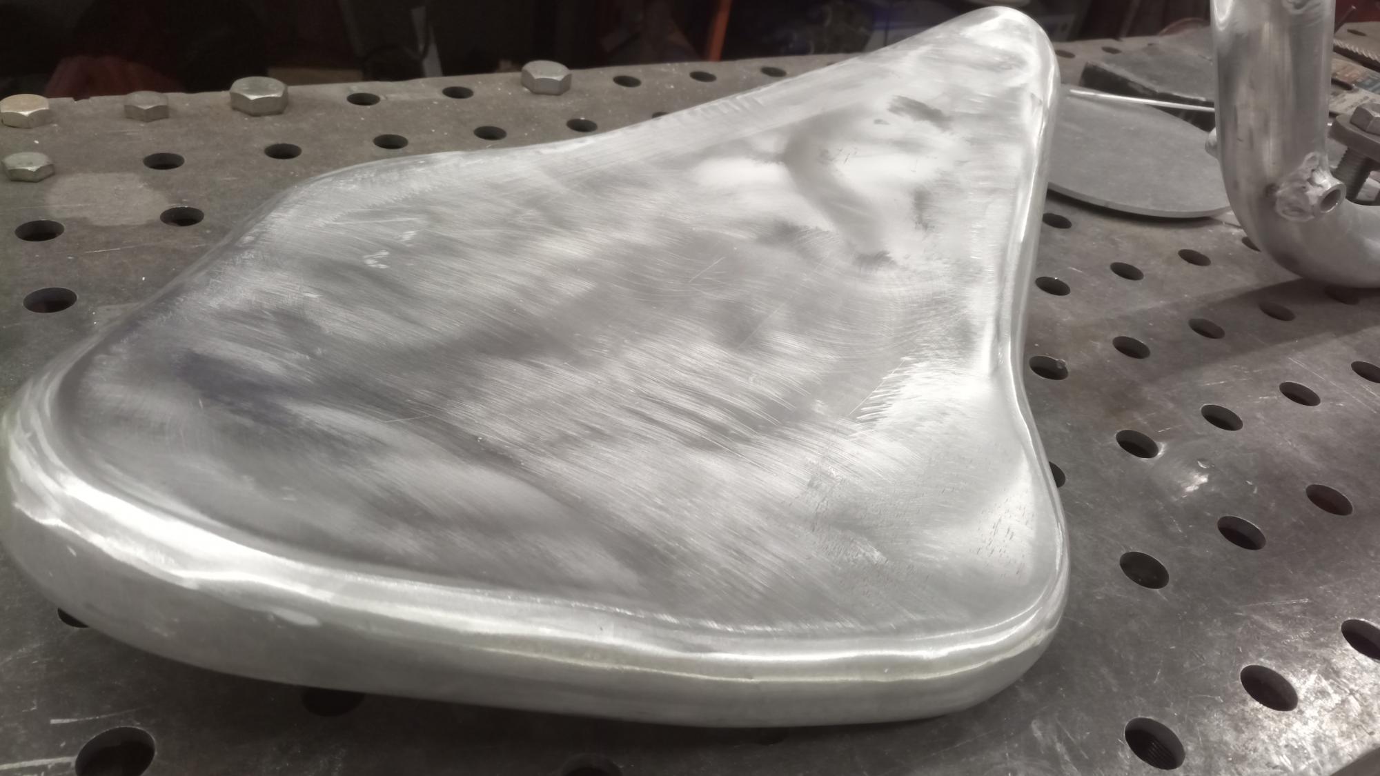

В связи с тем что не определился по цвету решил пока отполировать.
Bidjik93

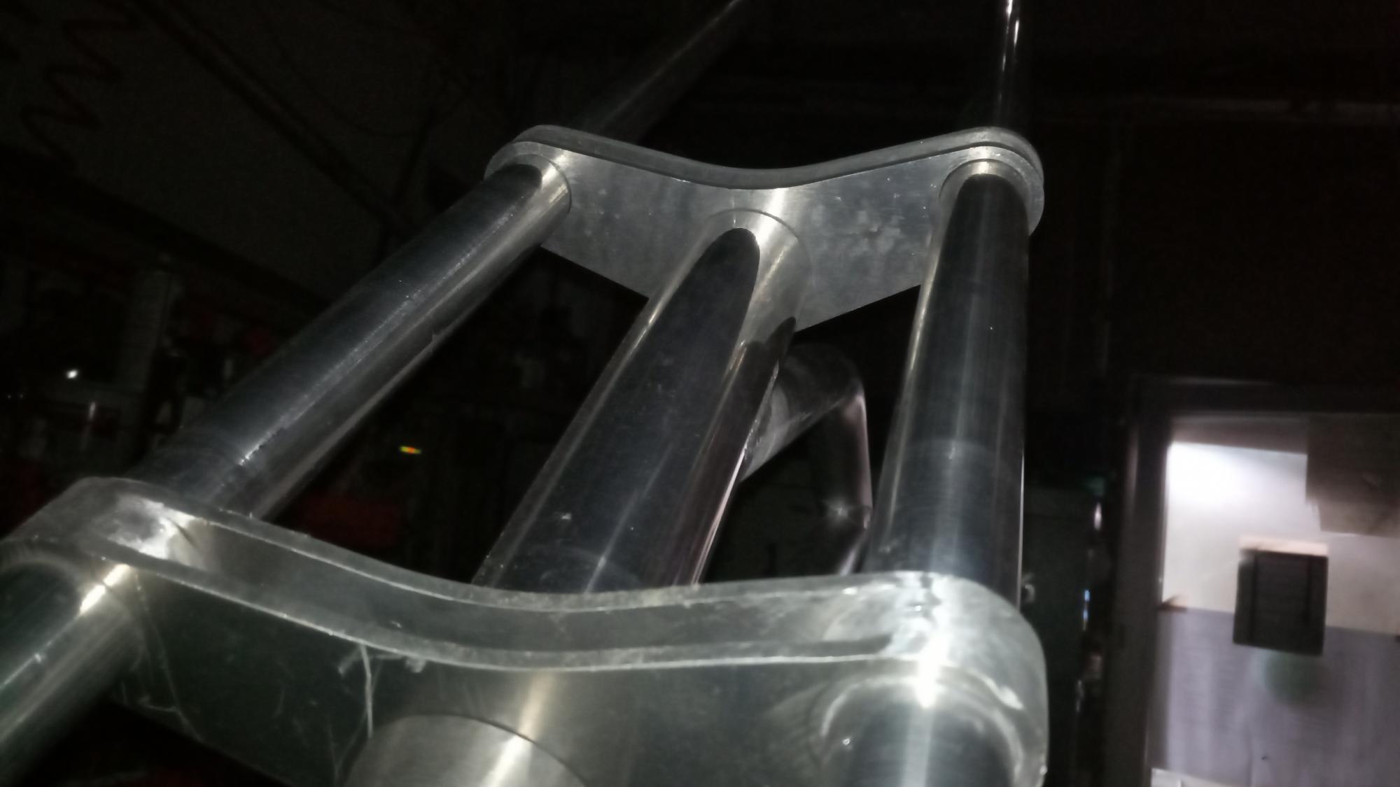

 O_O вооот это рейк!!!
Оооочень сложно будет им управлять, т.к. колесо переднее не поворачивается, а переваливается и колесо всё время норовит леч в какую либо сторону .
Очень интересно. Говорят что более-менее супер-рейк рулится с переносом точки крепления колеса к вилке фото 2 и 3.

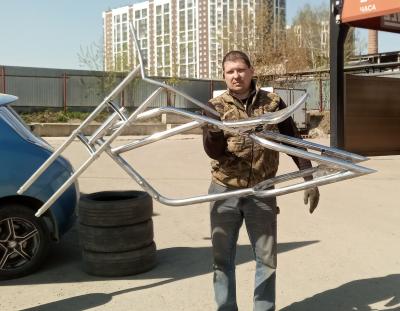

Это так для "хочу"
Опыт чопперостроения есть.
Один из моих чопперов даже в сериале снимался.
