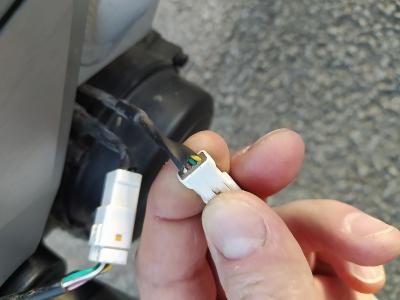

Привет всем.
Стал обладателем интересного электровелосипеда.
Все в нем хорошо но есть проблема:
В сравнении с другими велосипедами в этом датчик момента какой-то туговатый.
Максимальную помощь мотор оказывает только тогда когда я очень сильно на педали нажимаю, а это весьма утомительно.
Хочется больше помощи.
Как решить эту проблему? Даже ручка газа приемлема но как ее подключить?

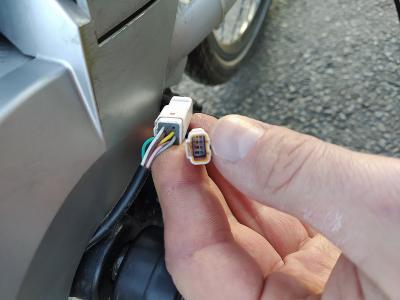

Я нашел разъем на 4 пина возле редуктора - может он для ручки газа?
Ручки газа с завода не предусмотрено.
Ха... Мне не разрешено публиковать фото.
Как быть тогда?

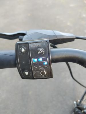

Настройки на пульте есть: три уровня поддержки.
На самом сильном уровне поддержки мне не хватает.
По ровной поверхности ехать нормально но мне нужна поддержка ездить в гору.
Приходится очень сильно нажимать на педали чтобы мотор выдал максимальный момент.

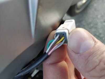

Ничего кроме серийных номеров и какого-то qr кода не нашел. Считать код не получилось пока - очень неудобное место.
Как вернуть заводские настройки?
На контактах свободного разъема по 3.28 вольт. Два правых плюс два левых минус. Самые крайние звонятся как замыкание только в одном направлении.

Нашел по каталогам. Мотор немецкого производства Impulse.
Кроме кнопки бывает ещё и с экраном.
Вычитал на немецком форуме и даже нашел инструкцию что можно при помощи сервисного программатора изменить уровень поддержки.
Там на фото даже этот программатор есть.
Но где ж его взять?
Он похоже подключается в этот свободный разъем.
Вот засада. Мощь у движка есть а достать ее не могу....

Идея пришла: там датчик состоит из оси с насечками из другого материала (ёлочкой) и двух катешек - первичная и вторичная.
Три провода всего.
Я в этом ничего не понимаю но на одном немецком форуме умный мужик рассказывал про это.
Так вот - на первую обмотку приходит 5 Вольт кажется .насколько я понимаю второй провод минус и на третьем от вторичной катушки генерируется до 5 Вольт соответственно нагрузке.
Если там нет синусоиды какой-то то может просто в то место где третий провод (от вторичной обмотки) приходит подать туда 5 Вольт и вывести это дело на руль на кнопку?
Таким образом должно получится что-то типа баста - полная тяга не смотря на момент.
Правда я не пойму - сигнал от обмотки в момент сильного надима и  одновременной подачи 5 воль кнопкой добавит вольтаж до 10 вольт или как?
Кто в курсе про синусоиду?

Вот нашел на немецком форуме: (гугл перевод)
Плата излучает прямоугольный сигнал с частотой 16 кГц, среднее значение: 6,3 В, мин.: 0,5 В, макс.: 12,1 В (без нагрузки) на контакте 1 (желтый) разъема платы датчика крутящего момента.
Контакты 2 (синий) и 3 (белый) имеют 5 В в ненагруженном состоянии.
С подключенным датчиком крутящего момента:
На контактах 2 и 3 вы можете увидеть два наложенных друг на друга, экспоненциально нарастающих и падающих сигнала 16 кГц на осциллографе (как кривые зарядки и разрядки конденсатора, но здесь, предположительно, индуктивного происхождения).
среднее значение: 6,3 В, минимальное: 2,2 В, максимальное: 10,3 В
Как только к втулке прикладывается крутящий момент, два сигнала смещаются навстречу друг другу, что наиболее четко видно в точках переключения (позже приложу фотки).
Это работает в обоих направлениях, но только в одном направлении при движении с кареткой свободного хода.
Подавая небольшое постоянное напряжение от внешнего беспотенциального источника напряжения между контактом 3 (плюс) и контактом 2 (минус) (например, батарея 1,5 В + делитель напряжения, состоящий из резисторов и потенциометра), вы можете начать поддерживать двигатель.
От перепада напряжения 103 мВ: двигатель начинает вращаться на холостом ходу (во всех уровнях поддержки Eco-Standard-High)
Ниже 26 мВ: двигатель останавливается (все уровни поддержки)
В качестве альтернативы вы можете подтянуть контакт 2 динамометрического разъема против потенциала GND с помощью резистора.
Потенциал GND присутствует, например, на контакте 2 четырехконтактной планки для программирования (вилка) слева от разъема печатной платы датчика Холла (вилка). (Контакт 1 разъема для программирования находится справа, т.е. рядом с контактом 1 (слева) разъема датчика Холла).
50 кОм ~ 26,3 кОм: двигатель работает
26,2 кОм: ЖК-дисплей показывает ошибку E9

Цитата: Andre01 от 05 Апр. 2023 в 10:55В качестве альтернативы вы можете подтянуть контакт 2 динамометрического разъема против потенциала GND с помощью резистора.
Вот же оно. На 2 контакт землю через 50к переменник группы б (чтобы нелинейно)+27к, и дело в шляпе

Цитата: Andre01 от 06 Апр. 2023 в 11:44Можно простыми словами объяснить?
Разъединить разъем торксенсора. "Второй" контакта разъема со стороны контроллера через постоянный резистор 27кОм и последовательно с ним переменный 50кОм (группы Б) соединить с "землёй". Получится "курок" газа, крутим переменный резистор- меняем тягу мотора
